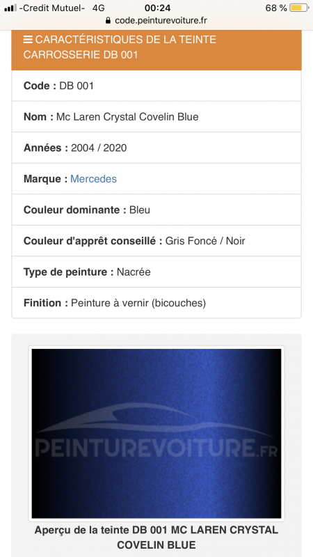

le_d Posté(e) le 9 avril 2020 Auteur Signaler Posté(e) le 9 avril 2020 Ce bleu est pas mal aussi, vos avis ? La ça va être vraiment difficile de faire un choix, je vais vraiment avoir besoin de vous
Greg95 Posté(e) le 10 avril 2020 Signaler Posté(e) le 10 avril 2020 Yes elle est bien aussi celle ci..
le_d Posté(e) le 10 avril 2020 Auteur Signaler Posté(e) le 10 avril 2020 Ou sinon je reste sur un noir pailleté doré.. je sais pas du tout j’suis trop indécis là mdr
Greg95 Posté(e) le 10 avril 2020 Signaler Posté(e) le 10 avril 2020 Mdr c'est à toi de voir, on peut juste te donner des idées.. 1

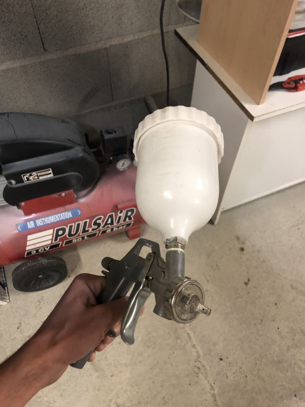

le_d Posté(e) le 10 avril 2020 Auteur Signaler Posté(e) le 10 avril 2020 (modifié) Le truc avec le pistolet aussi c’est que l’appret la peinture et le vernis il faut utiliser des pistolets différents non ? voilà le pistolet, sans marque un truc premier prix, et un compresseur 50L : @noux Qu’est ce que t’en pense ? Vaut mieux que je commande tout en bombe (apprêt, peinture, vernis) ou en pot pour le faire au pistolet ? il y a 8 minutes, Bader a dit : Bonjour Ne pas oublier de faire un essai de peinture sur une surface similaire de celle a peindre. L’essai ça sera sur ma plaque phare, enfin plaque numéro, c’est la surface la plus simple à peindre je pense. Et aussi, pour la quantité ( que ça soit en bombe ou en pot ) il faut que je prenne pour combien de m², pour tous les carénages ? Modifié le 10 avril 2020 par le_d
noux Posté(e) le 10 avril 2020 Signaler Posté(e) le 10 avril 2020 pour l'apprêt peinture et vernis c'est le même pistolet si la buse et pas trop grosse car pour vernis c'est mieux avec une 1.1 moi je te dirai de fair pluss au pistolet que a la bombe la peinture tiendra mieux et ne crindera pas l'essence 1
le_d Posté(e) le 10 avril 2020 Auteur Signaler Posté(e) le 10 avril 2020 il y a 10 minutes, noux a dit : pour l'apprêt peinture et vernis c'est le même pistolet si la buse et pas trop grosse car pour vernis c'est mieux avec une 1.1 moi je te dirai de fair pluss au pistolet que a la bombe la peinture tiendra mieux et ne crindera pas l'essence Oui mais j’en ai que un seul, le truc c’est Que il faut bien le nettoyer à chaque fois ? Entre l’appret Et là peinture et la peinture et le vernis ? Ou sinon je peux prendre l’appret et le vernis en bombe et la peinture en pistolet ? Enfin j’en sais rien. Et pour le nombre de m2 ça en fait cb à peu prêt pour les carénages complet ?
noux Posté(e) le 10 avril 2020 Signaler Posté(e) le 10 avril 2020 oui il faut le nétoyé a chaque fois moi aussi je me ser que de 1 sauf defois pour vernir et peindre des petite piéce j'en prend un autre plus petit vo mieux tout fair au pistolet mais si tu veu pas te fair chier et que sa tiénne bien tu peux fair apprêt et peinture a la bombe et vernir au pistolet pour la contité je pourai pas te dire je fais ça a l'oeil si tu fait la peinture au pistolet je te conseill dans fair pluss car si jamais ta une retouche a fair tu as déjà la même teinte 1
le_d Posté(e) le 11 avril 2020 Auteur Signaler Posté(e) le 11 avril 2020 (modifié) il y a 36 minutes, noux a dit : oui il faut le nétoyé a chaque fois moi aussi je me ser que de 1 sauf defois pour vernir et peindre des petite piéce j'en prend un autre plus petit vo mieux tout fair au pistolet mais si tu veu pas te fair chier et que sa tiénne bien tu peux fair apprêt et peinture a la bombe et vernir au pistolet pour la contité je pourai pas te dire je fais ça a l'oeil si tu fait la peinture au pistolet je te conseill dans fair pluss car si jamais ta une retouche a fair tu as déjà la même teinte Ok merci beaucoup, je te re demanderais sûrement des conseils au moment venu Et mon pistolet tu penses qu’il fera l’affaire ? Modifié le 11 avril 2020 par le_d
fred82000 Posté(e) le 11 avril 2020 Signaler Posté(e) le 11 avril 2020 il peux le faire ton pistolet suivent la buse que tu as dedans et un petite concenseil filtre ton air du compresseur que tu et pas de l'eaux qui sois mélanger a ta peinture sur le coup 1
noux Posté(e) le 11 avril 2020 Signaler Posté(e) le 11 avril 2020 oui ton pistolet faira l'affair , si tu as pas de filtre tu purge le compresseur avant de peindre
le_d Posté(e) le 11 avril 2020 Auteur Signaler Posté(e) le 11 avril 2020 J'ai un filtre mais qui filtre l'air qui rentre, mais pas de filtre en sortie, donc je purgerais le compresseur. Par contre j'ai qu'une seule buse et c'est une 1.5mm, c'est trop gros ? De toute façon c'est pas pour tout de suite la peinture j'ai encore le temps de m’équiper un peu mieux si il faut. Et en guise de cabine une petite serre de jardin ça ferait l'affaire ?
