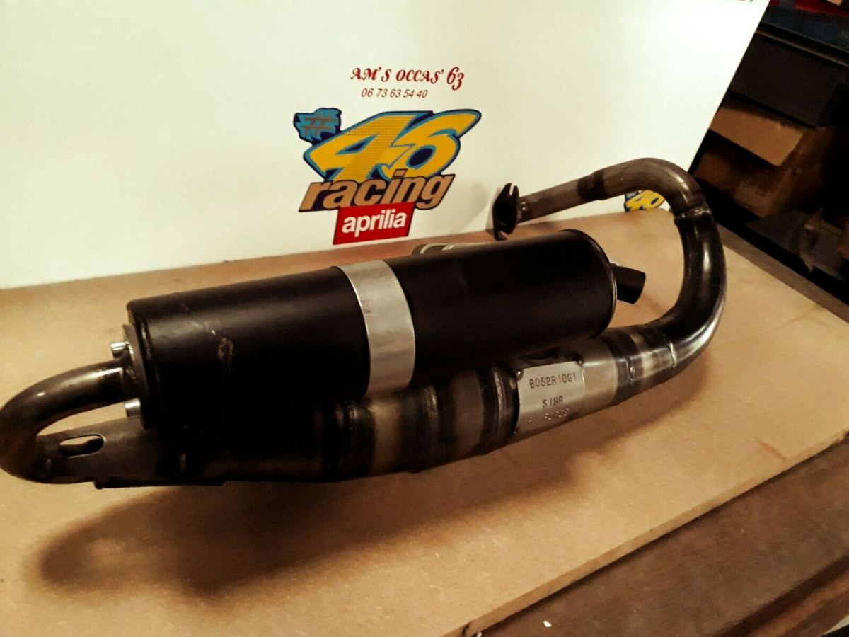

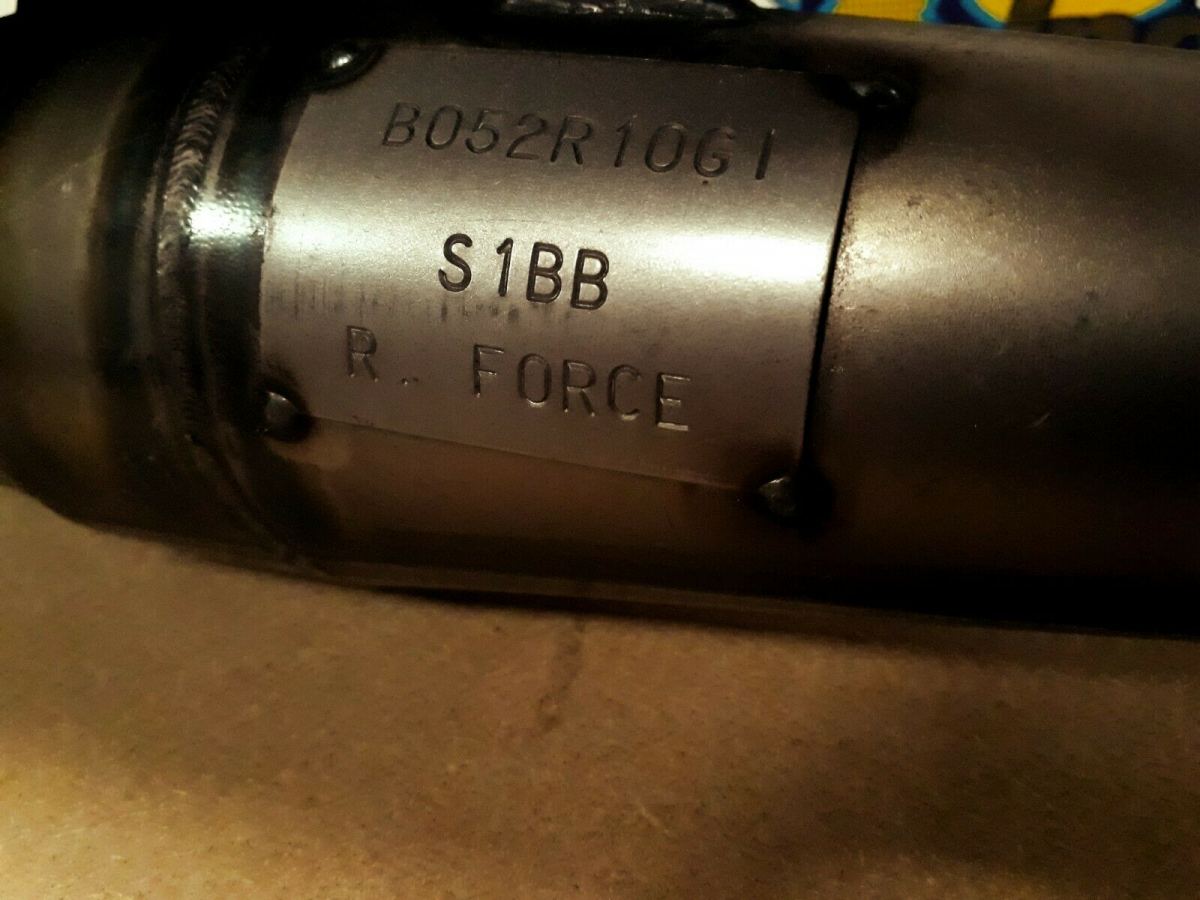

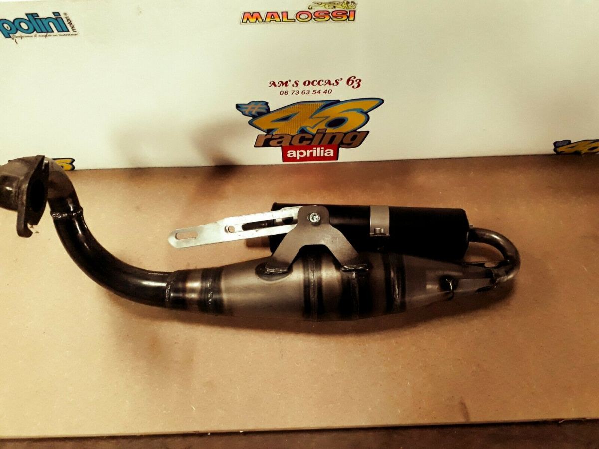

KCIREMYA Posté(e) le 2 mai 2020 Signaler Partager Posté(e) le 2 mai 2020 bonjour, qui peux m'aider pour cette marque d'échappement scooter PEUGEOT MONTUORI R-FORCE. S'il y a des bride et si c'est pour de la 50Cc origine ou kiter ou 50Cc 70Cc kité sport ou bien du cylindre Racing. Lien vers le commentaire Partager sur d’autres sites More sharing options...
0 fred82000 Posté(e) le 2 mai 2020 Signaler Partager Posté(e) le 2 mai 2020 salut les bride si tu en a ces deux une a lentré du pot cotes emmanchement cylindre et lautre cotes entré de la cartouche pour te dire quel cylindre il va le mieux je ne sais pas je connais pas cette marque première fois que je vois sa Lien vers le commentaire Partager sur d’autres sites More sharing options...
0 KCIREMYA Posté(e) le 2 mai 2020 Auteur Signaler Partager Posté(e) le 2 mai 2020 c'est se vender d'occasion neuf qui a acheter un déstockage et il vend des pièce neuf D'EPOQUE laquelle pour se pot je sais pas mais il dit pot scooter speedfigt 1 d'époque, donc si c'est de avant 2004 il y a pas de bride Lien vers le commentaire Partager sur d’autres sites More sharing options...

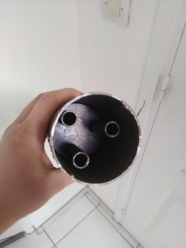

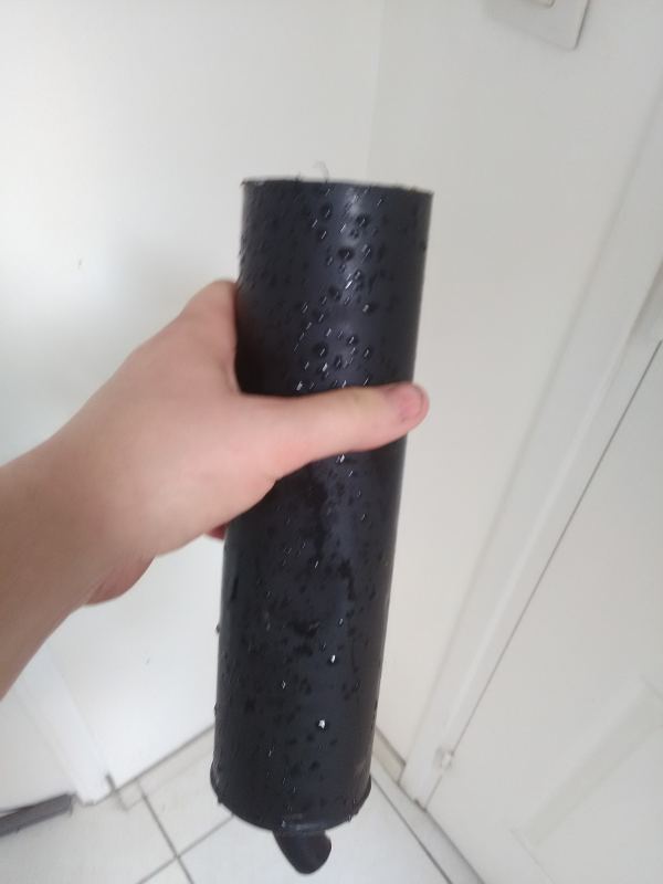

0 KCIREMYA Posté(e) le 8 mai 2020 Auteur Signaler Partager Posté(e) le 8 mai 2020 bonsoir bonjour, j'ais acheter le pot et il a une NORME E2 et il est brider dans la cartouche qui n'est pas dé bridable sent la découper donc je dois adapter une autre cartouche. Lien vers le commentaire Partager sur d’autres sites More sharing options...
0 Bader Posté(e) le 8 mai 2020 Signaler Partager Posté(e) le 8 mai 2020 (modifié) Ont l'avait dit Ou tu trouve une cartouche comme tu dit ou tu fait ça a "l'ancienne " démonte la partie qui rentre dans la cartouche conserve les 2 extrémités et au millieu tu soude un tube de la bonne longueur que tu perce de partout Modifié le 8 mai 2020 par Bader Lien vers le commentaire Partager sur d’autres sites More sharing options...
0 jimmy@ Posté(e) le 8 mai 2020 Signaler Partager Posté(e) le 8 mai 2020 Le 02/05/2020 à 21:13, Alain a dit : Dans mes souvenirs, j'avais entendu dire qu'à l'arrivée des bécanes japonaises sur le vieux continent, les bécanes de nos contrées ne faisaient pas le poids en termes de perfs, et donc on a décidé de les brider pour rendre les jap' hors la loi... Légende ou vérité? les moto (en général) on été bridé à 100 cv (uniquement en france je crois bien) fin des année "80 je crois , quant les premier 1100 gsx r faisait 135 cv ... il y a 18 minutes, KCIREMYA a dit : bonsoir bonjour, j'ais acheter le pot et il a une NORME E2 et il est brider dans la cartouche qui n'est pas dé bridable sent la découper donc je dois adapter une autre cartouche. ce pot a des bride dans le corps de toute façon, pour ça qu'il est lourd , un vrais pot racing doit être totalement vide et fait 700 gr . tu en ai loins , le seul pot pour peugeot v vraiment perfo que je connaisse c'est le polini for race. Lien vers le commentaire Partager sur d’autres sites More sharing options...
0 Bader Posté(e) le 8 mai 2020 Signaler Partager Posté(e) le 8 mai 2020 il y a 34 minutes, jimmy@ a dit : les moto (en général) on été bridé à 100 cv (uniquement en france je crois bien) fin des année "80 je crois , quant les premier 1100 gsx r faisait 135 cv ... c'était notre copain Badinter qui a aussi renforcé le droit des piétons. Lien vers le commentaire Partager sur d’autres sites More sharing options...
0 Alain Posté(e) le 8 mai 2020 Signaler Partager Posté(e) le 8 mai 2020 il y a une heure, KCIREMYA a dit : bonsoir bonjour, j'ais acheter le pot et il a une NORME E2 et il est brider dans la cartouche qui n'est pas dé bridable sent la découper donc je dois adapter une autre cartouche. Possible d'avoir une photo? La bride ressemble à quoi? Lien vers le commentaire Partager sur d’autres sites More sharing options...
0 KCIREMYA Posté(e) le 9 mai 2020 Auteur Signaler Partager Posté(e) le 9 mai 2020 Il y a 9 heures, jimmy@ a dit : les moto (en général) on été bridé à 100 cv (uniquement en france je crois bien) fin des année "80 je crois , quant les premier 1100 gsx r faisait 135 cv ... ce pot a des bride dans le corps de toute façon, pour ça qu'il est lourd , un vrais pot racing doit être totalement vide et fait 700 gr . tu en ai loins , le seul pot pour peugeot v vraiment perfo que je connaisse c'est le polini for race. il est lourd mais il pèse plus grand chausse sent la cartouche , c'est la cartouche qui et lourde il semble ne pas avoir de bride dans le pot lui même Il y a 8 heures, Alain a dit : Possible d'avoir une photo? La bride ressemble à quoi? cartouche souder des 2 coter une plaque dans le milieu de la cartouche avec 3 tube pour laisser passer les gaz, c'est une peux le même style que les pot origine qu'on a sur les scooter Lien vers le commentaire Partager sur d’autres sites More sharing options...
0 Max Blackbird Posté(e) le 9 mai 2020 Signaler Partager Posté(e) le 9 mai 2020 Cartouche à chicane 1 Lien vers le commentaire Partager sur d’autres sites More sharing options...
0 Alain Posté(e) le 9 mai 2020 Signaler Partager Posté(e) le 9 mai 2020 il y a 27 minutes, Docteur JEFF a dit : Cartouche à chicane Comme dans les Ninja Vector qui pesaient 2 tonnes avec leur corps doublé... Lien vers le commentaire Partager sur d’autres sites More sharing options...
0 KCIREMYA Posté(e) le 10 mai 2020 Auteur Signaler Partager Posté(e) le 10 mai 2020 Le 09/05/2020 à 01:12, Alain a dit : Possible d'avoir une photo? La bride ressemble à quoi? Lien vers le commentaire Partager sur d’autres sites More sharing options...
