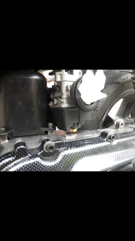

SpiritSystem Posté(e) le 1 juin 2020 Signaler Partager Posté(e) le 1 juin 2020 (modifié) Salut a tous, j'ai mis ma nouvelle admission sur ma configuration en 70 racing. Carburateur 25 phbl ysn pipe mvt 21 28 j'ai quelques question a vous poser par rapport a cette admission boîte à air ou cornet avec un carburateur 25 ? j'ai le carburateur qui touche le carter en bas de la cuve La boîte à air est fixe mais je peux plu mettre les vis elle est loin des fixations des vis. j'ai pas encore essayé le scoot il pleut j'attends le beau temps Sur le carburateur j'ai gp 110 gs70 boîte à air mais jhesite a mettre un cornet avec la boîte à air ca risque de manquer d'air Quand pensez vous ? Modifié le 1 juin 2020 par SpiritSystem Lien vers le commentaire Partager sur d’autres sites More sharing options...
0 ninodu10150 Posté(e) le 1 juin 2020 Signaler Partager Posté(e) le 1 juin 2020 Il y a 1 heure, SpiritSystem a dit : Salut a tous, j'ai mis ma nouvelle admission sur ma configuration en 70 racing. Carburateur 25 phbl ysn pipe mvt 21 28 j'ai quelques question a vous poser par rapport a cette admission boîte à air ou cornet avec un carburateur 25 ? j'ai le carburateur qui touche le carter en bas de la cuve La boîte à air est fixe mais je peux plu mettre les vis elle est loin des fixations des vis. j'ai pas encore essayé le scoot il pleut j'attends le beau temps Sur le carburateur j'ai gp 110 gs70 boîte à air mais jhesite a mettre un cornet avec la boîte à air ca risque de manquer d'air Quand pensez vous ? boîte à air prépa avec mousse malossi et ça ira, après sur Minarelli v tu peux y mettre un cornet c'est pas non plus la folie.. Sur Minarelli h c'est l'archouma, tu le monde te regarde La pates qui te gène sur mon Rocket j'avais du la couper puis limer pour que mon 28 pwk passe bien. 1 Lien vers le commentaire Partager sur d’autres sites More sharing options...
0 SpiritSystem Posté(e) le 1 juin 2020 Auteur Signaler Partager Posté(e) le 1 juin 2020 il y a 40 minutes, ninodu10150 a dit : boîte à air prépa avec mousse malossi et ça ira, après sur Minarelli v tu peux y mettre un cornet c'est pas non plus la folie.. Sur Minarelli h c'est l'archouma, tu le monde te regarde La pates qui te gène sur mon Rocket j'avais du la couper puis limer pour que mon 28 pwk passe bien. Comment je pourrai preparer ma boîte à air ? En cornet vous me conseillé lequel? je peux test et si vraiment ça fait du bruit et que sa apporte pas plus de perf je remet la boîte à air.. La pate de fixations de boîte à air la cuve du carburateur touche mais avec le 25 sava je pense pas la couper si jarrive a me bricoler des ralonge pour que les vis de la boîte à air tienne je pense que ça devrait aller. Pour le gicleur secondaire vous me conseillerai lesquels j'ai commandé un de 50. Sur mxs ils vendent toute les tailles 55 60 65 et plus en gp j'ai déjà chez moi de 100 a 140 Lien vers le commentaire Partager sur d’autres sites More sharing options...

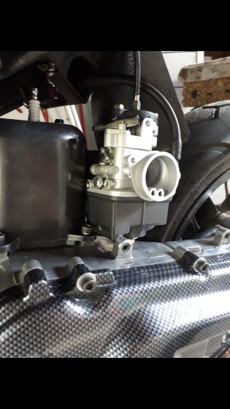

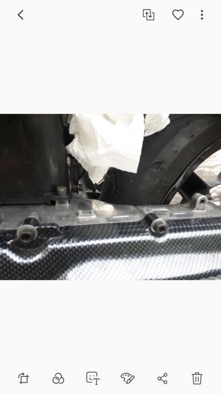

0 SpiritSystem Posté(e) le 5 juin 2020 Auteur Signaler Partager Posté(e) le 5 juin 2020 (modifié) Il y a 18 heures, ninodu10150 a dit : Avec ton cornet oui je pense que 100/110 ça sera dans ces eaux là. j'ai coupé et limé la pate de fixation de la boîte à air c'est mieux le carburateur touché le carter et ca le fesai trembler j'ai test avec le gicleur 100 et la baa il veut pas partir après j'ai enlevé la boîte à air et la il part mais je roule pas sans la boîte à air donc j'atend mercredi le cornet... Modifié le 5 juin 2020 par SpiritSystem 1 Lien vers le commentaire Partager sur d’autres sites More sharing options...
0 fred82000 Posté(e) le 5 juin 2020 Signaler Partager Posté(e) le 5 juin 2020 salut avec gros carburateur te prend pas la tète passe direct en cornet ces le mieux que la boîte à air il te faut agrandir un max la ou tu avais la bride dair pour les gs ces bien tu en a pris plusieur mais peut être que tu en aura pas besoin Lien vers le commentaire Partager sur d’autres sites More sharing options...
0 SpiritSystem Posté(e) le 5 juin 2020 Auteur Signaler Partager Posté(e) le 5 juin 2020 (modifié) Salut Le cornet me semble en effets plus approprié a ce carburateur de 25 En gs j'ai pris du 50 55 60 65 et celui d'origine 70. En gp j'ai de 100 a 140 jespere de pas avoir besoin de moins de 100 au pire jen commanderai unne boîte de 80 a 98 j'ai vue ils en vendent Modifié le 5 juin 2020 par SpiritSystem Lien vers le commentaire Partager sur d’autres sites More sharing options...

SpiritSystem
Salut a tous,
Quand pensez vous ?
Modifié par SpiritSystemLien vers le commentaire
