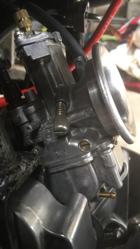

J’ai acheté un carburateur 28pwk et je n’arrive pas à le régler
Il ne tiens pas le ralentis , démarre casiment que au starter , une fois le moteur à température j’accélere
il prend ses tours mais cale par la suite , et avant de caller je raccélère et là je sens qu’il est trop pauvre .
La configuration actuel : Spitro
70 pro race
allumage Stage6
pot scr ( celui accordé au pro race)
bac malossi vl14
pipe Stage6 et cale Stage6
carburateur 28pwk kehin (préparé perf unit)
variateur mhr embrayage stg6 correcteur mhr cloche stg6.

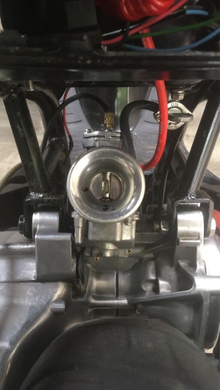

J’ai commencé à régler le niveau de cuve vu qu’il est bien incliné , puis testé pas mal de gicleur du 100 à 152.
J’ai aussi descendu le clips de l’aiguille mais rien n’y fais ..
Je pense que ça devrais tourné autour de 125-140, je trouve sa très élevé mine de rien.. c’est la première fois que je règle un pwk ..
et j’en arrive içi car je n’arrive pas à le réglé , j’ai comme l’impression qu’il y à une prise d’air , j’ai dans le doute refais mes etanchéitées bac pipe cale à la pate à join.
Vérifié le join spy variateur , pas encore celui de l’allumage .
Si vous avez une idée je suis preneur , j’ai passer pas mal d’heure autour et je n’ai plus d’idées ..
Merci d’avance

La languette et donc le niveau de cuve depends de l'inclinaison de ton carburateur:
Un gicleur de ralenti trop petit, ça tiens mal le ralenti et ça te fais un trou a l'ouverture des gazs, comme des ressorts d'embrayages trop mou. Mais ensuite il part et ne cale pas a mi ou haut régime.
Jetes un oeil a la vidéo.
Dans tous les cas 40 en ralenti c'est un peu petit. 45 minimum.

Je suis en train de le régler avec celui là , et là clairement j’ai un problème avec mon niveau de cuve ..
Au ralentis il tourne comme une horloge , mais dès que j’accélère sur place à 3,4 reprise (scooter sur béquille de stand) l’essence n’arrive pas assez vite et cale..
Demain je vais aller l’essayer sur route ,peut être que c’est normale.
