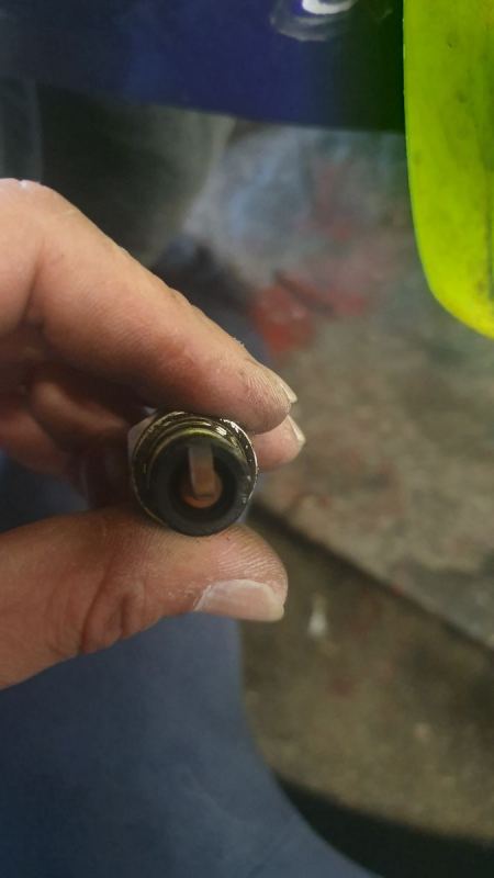

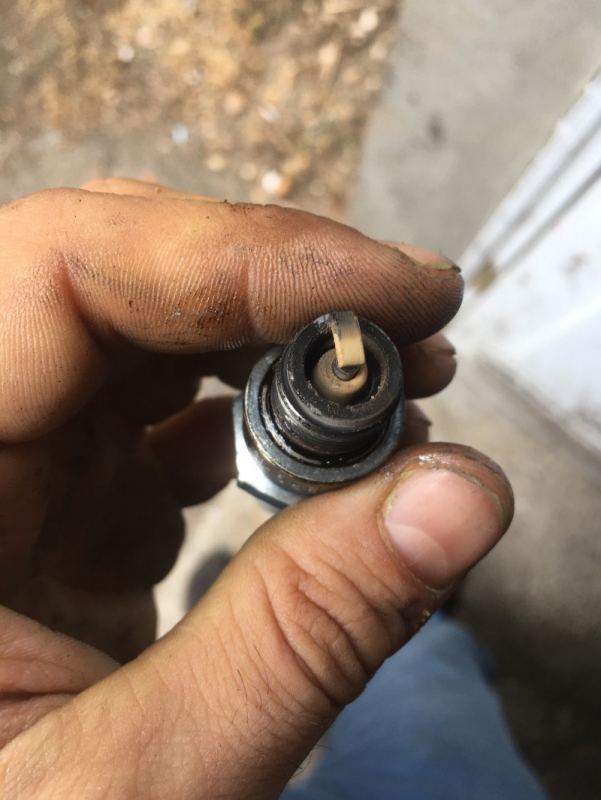

noux Posté(e) le 31 juillet 2021 Signaler Posté(e) le 31 juillet 2021 Il y a 8 heures, Jimo37 a dit : Couleur de la bougie avec le 21 réglé a la perfection. Montage du carburateur de 24. la couleur de la bougie et pas bonne tu et trop pauvre

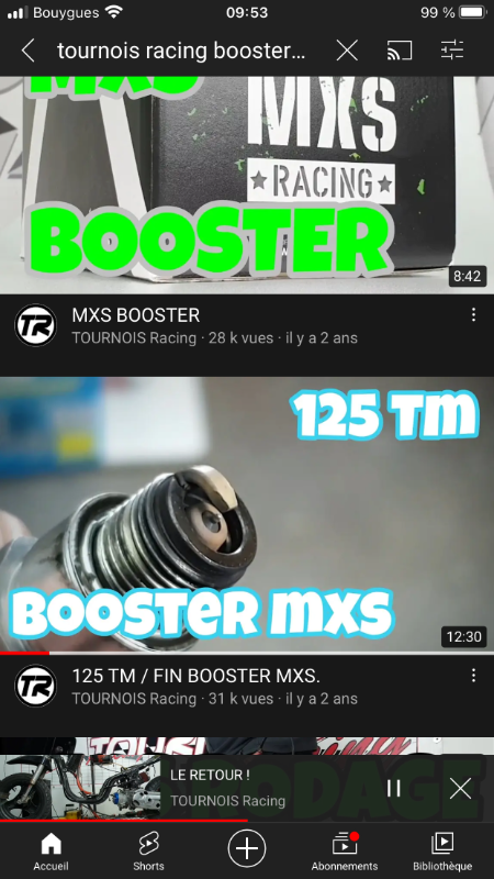

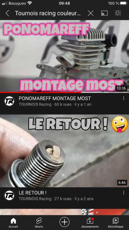

Jimo37 Posté(e) le 31 juillet 2021 Auteur Signaler Posté(e) le 31 juillet 2021 (modifié) Il y a 2 heures, noux a dit : la couleur de la bougie et pas bonne tu et trop pauvre Je serais trop pauvre j’aurais sérré depuis longtemps si ca tiens des trajets de 240km c’est que c’est réglé au poil c’est tout. Va voir les couleurs de bougie sur les engins de chez tournois et tu verra quelles sont identiques j’ai juste pas beaucoup de marge de securité mais je cherche la perf. Trop pauvre il y a perte de puissance la je tape des grandes pointes j’ai jamais de pertes ou de surchauffe et aucun trou avec le 21. Modifié le 31 juillet 2021 par Jimo37
noux Posté(e) le 1 août 2021 Signaler Posté(e) le 1 août 2021 Il y a 7 heures, Jimo37 a dit : Je serais trop pauvre j’aurais sérré depuis longtemps si ca tiens des trajets de 240km c’est que c’est réglé au poil c’est tout. Va voir les couleurs de bougie sur les engins de chez tournois et tu verra quelles sont identiques j’ai juste pas beaucoup de marge de securité mais je cherche la perf. Trop pauvre il y a perte de puissance la je tape des grandes pointes j’ai jamais de pertes ou de surchauffe et aucun trou avec le 21. mdrrrr t'inquiète le serrage va venir 1

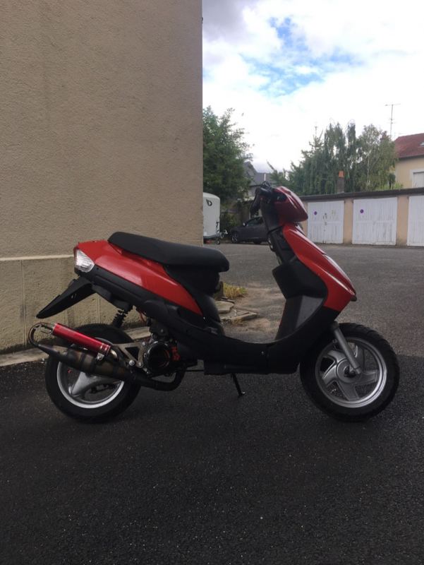

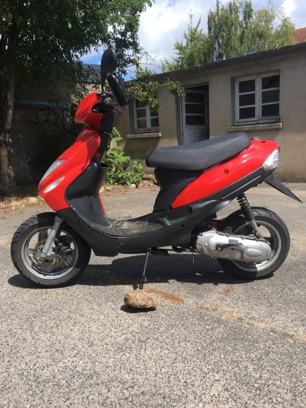

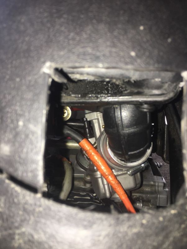

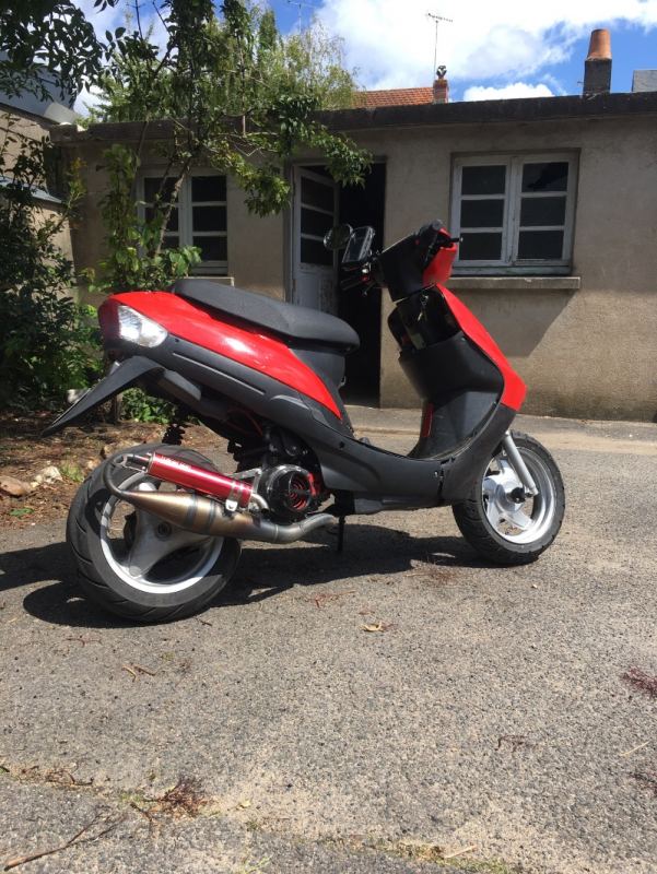

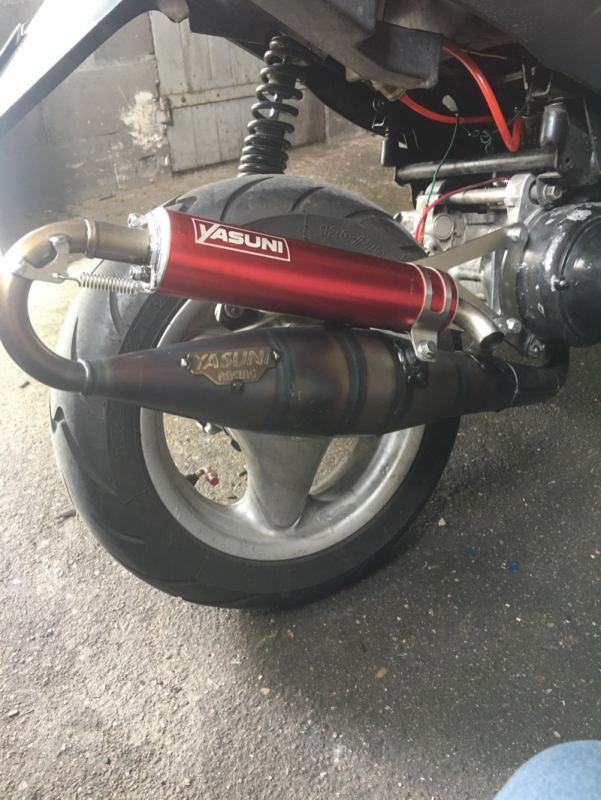

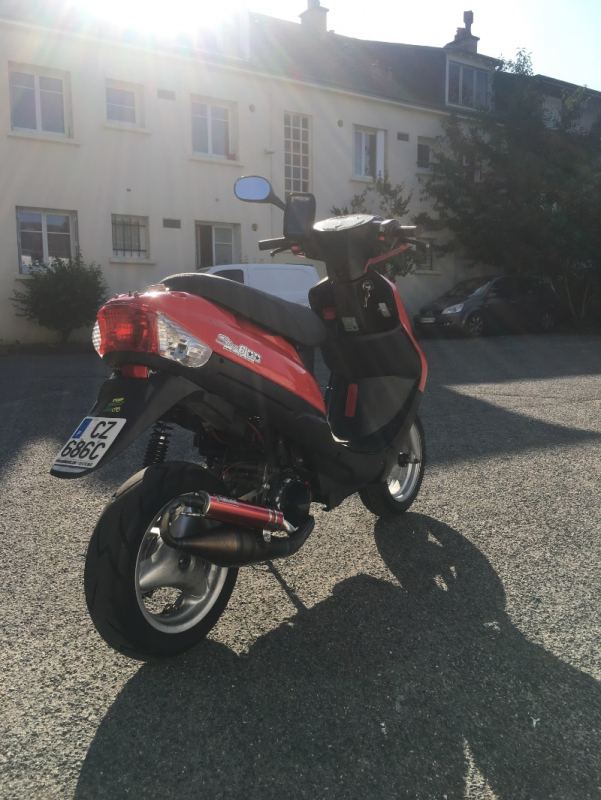

Jimo37 Posté(e) le 1 août 2021 Auteur Signaler Posté(e) le 1 août 2021 voilà petite photo du c16 il a quand même de la gueule par contre il est legerment excentré de la roue arrière. Le carburateur de 24 passe pas trop mal je suis obligé de l’incliner légèrement sur le coté sinon il touche la coiffe de cylindre.
Max Blackbird Posté(e) le 1 août 2021 Signaler Posté(e) le 1 août 2021 T es sure que c'est un c 16 ? Ne vous prenez pas la tête sur un réglage carburateur, certains roulent pauvre est d autre riche. Perso je roule riche,ca me permet d être plus serein avec les pics de température 1
Jimo37 Posté(e) le 1 août 2021 Auteur Signaler Posté(e) le 1 août 2021 il y a 12 minutes, Max Blackbird a dit : T es sure que c'est un c 16 ? Ne vous prenez pas la tête sur un réglage carburateur, certains roulent pauvre est d autre riche. Perso je roule riche,ca me permet d être plus serein avec les pics de température Salut Max oui c’est le c16 red fortuna un poils moins cher que le c16 alu. T’inquiète je ne vais pas épiloguer la dessus c’est juste que le type dit même pas bonjour à chaque fois c’est des commentaires désobligeants genre je sais tout mieux que tout le monde alorsque c’est le premier a tout peter sur sont moteur donc quand on est pas placé pour l’ouvrir (surtout de cette maniere) bas on se tais sinon mois aussi j’vais sur sa page et j’lui pourris avec des (ton moteur est mal monté) ou (on fait pas ca comme ca) ou je ne sais quoi de non pertinent. Ca fait plus de 10 ans que je bricole des engins donc au bout d’un moment je sais c’que je fais et comme tu l’a dit chacun fait comme bon lui semble.
Max Blackbird Posté(e) le 1 août 2021 Signaler Posté(e) le 1 août 2021 Putain ton pot ressemble vachement à un yasuni r, enfin il me semble 1

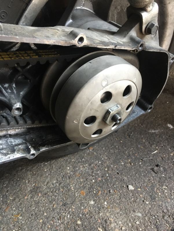

Jimo37 Posté(e) le 8 août 2021 Auteur Signaler Posté(e) le 8 août 2021 (modifié) Bon après plusieurs tests d'échappement le c16 ne veux pas marcher correctement j’ai un poils moins de pointe qu’avec le pro rep et surtout beaucoup moins de couple a bas et mi régimes je pense que c’est du a mon ressort de poussée jaune qui est trop mou pour ce pot car peut importe les galets que j’y met il marche moins bien. J’ai donc remonté le pro rep en attendant de commander le bon ressort de poussée. Au passage l’idée de JSP par rapport a la courroie de ludix ne fonctionne pas la courroie frotte même après avoir taillé le carter à fond en plus de ca elle ne descend pas totalement dans le correcteur ce qui engendre une grosse perte de vitesse max le seul avantage que j’y ai trouvé c’est sur le bas et mis régime elle accroche bien mieux et la montée est plus linéaire. Modifié le 8 août 2021 par Jimo37

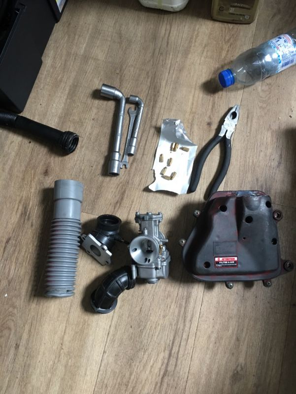

Jimo37 Posté(e) le 11 août 2021 Auteur Signaler Posté(e) le 11 août 2021 (modifié) Commande recu j’ai viré le pwk de 24mm pour remettre mon 21 car depuis que j'ai acheté ce carburateur il y a quelques années (acheté neuf sur mxs) il me fait un trou quand je met plein gaz a l’arrêt peut importe le gicleurs de ralentis…hier j’ai passé 5 heures a tester des gicleurs secondaires et principaux j'ai testé un secondaire de 52/48/45/40/38/35 et j’ai toujours le trou quand j’ouvre à fond du coup carburateur foireux je l’avais pourtant rénové (flotteur,pointeau,joint,ect). Prochain test je remonte le c16 avec un ressort de poussée rouge malossi pour combler les coup de mou avec le ressort jaune malossi. Modifié le 13 août 2021 par Jimo37

Jimo37 Posté(e) le 11 août 2021 Auteur Signaler Posté(e) le 11 août 2021 (modifié) il y a 6 minutes, Max Blackbird a dit : T as le trou à fond au décollage ou tout le temps ? Juste au démarrage du genre je m’arrête au feu je laisse le ralentis tourner (ralentis très faible d’ailleurs) et des que je remet plein gaz pour partir au feu vert il a un trou j’dois ouvrir progressivement pourtant j’ai le bon gp car bougie marron brique et aussi impossible de chopper du ralentis avec tous les gicleurs testé du coup fuck ce carburateur c’est un vieux motoforce les premieres series de mxs en plus donc pas une valeur sure. Je precise que ce trou il me l’a fait sur ma peugeot xr6 sur mon booster en mxs bref sur tout mes engin pareil pour le ralentis qui ne tiens pas. Modifié le 11 août 2021 par Jimo37

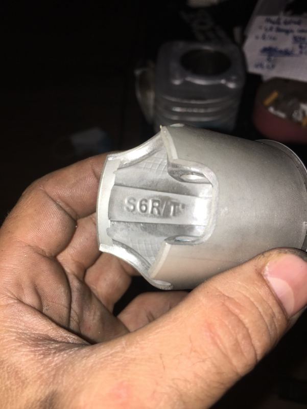

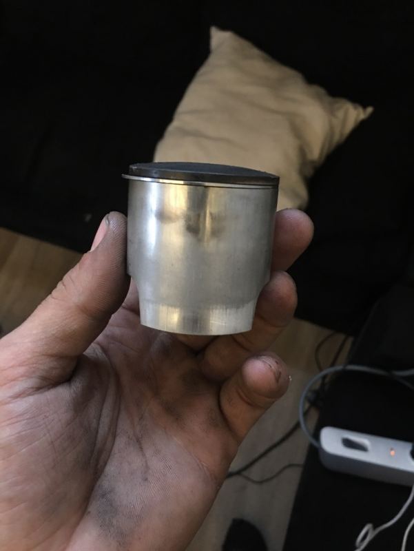

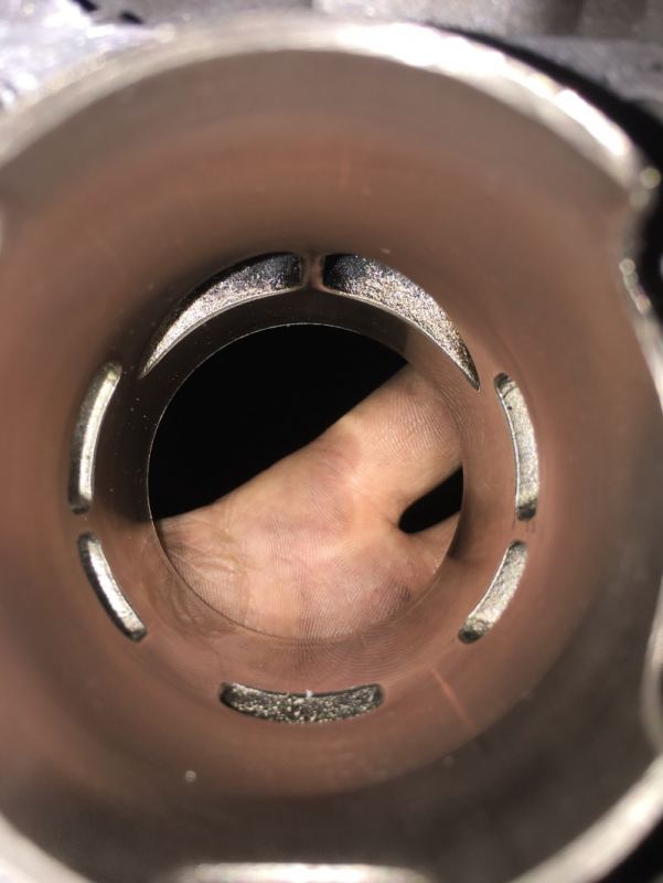

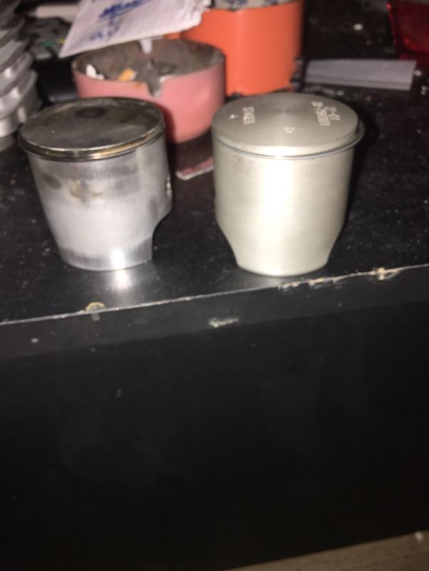

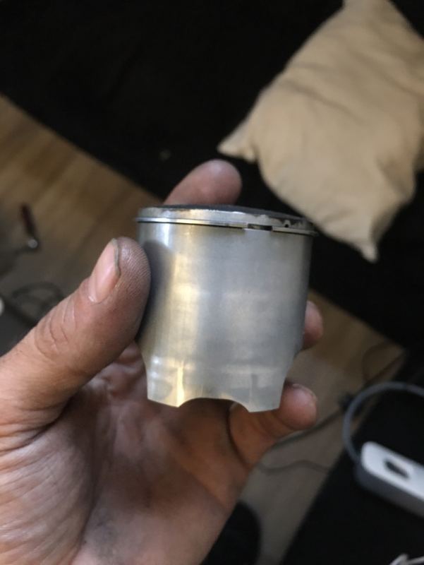

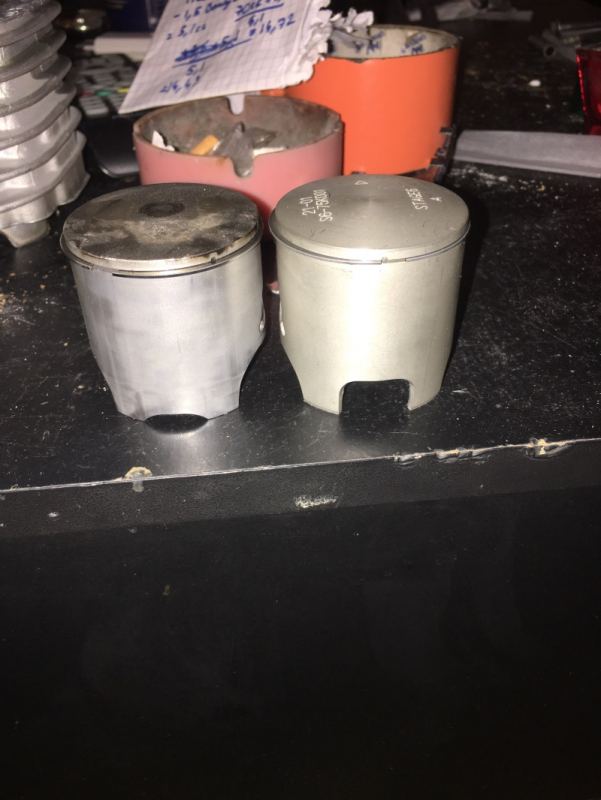

Jimo37 Posté(e) le 24 août 2021 Auteur Signaler Posté(e) le 24 août 2021 Hier soir j’ai enfin changé mon premier piston sur le 70 tpr l’ancien avais mangé un chouille pendant le rodage et le jeu a la coupe était de plus de 0,35mm après 2100km d’utilisation super intensive juste les temps de chauffes de respecté sinon plein gaz et surtout de très long trajets effectués. Bref j’ai décidé de lui prendre un piston Stage6 rt du Stage6 racing mk2 le segment est plus fin (1mm pour le tpr et 0,8 pour le mk2) donc moins de friction plus de perfs et moins de chauffe. Par contre j’ai du prendre le squish et le rapport volumetrique. Avec les joints fournis d’origine avec le kit j’était a 0,7 de squish contre 0,8 voir 0,9 conseillé sur la notice donc j'ai cramé le piston en partie a cause de ca sachant que stock le kit comprime a 14,5:1 ce qui est énorme pour un moteur a air. après montage du piston Stage6 je tombe a 14,75:1 de taux avec un squish de 0,6mm et un jeu cylindre piston de 0,1 comme l’ancien piston. J’ai donc posé deux cales supplémentaires de 0,1 sous le cylindre et un joint de culasse de 0,4 pour décomprimer le kit. Pour le moment je rode le piston tranquillou mais ca lui a fait grand bien il avais perdu 10km/h de pointe et fait une trace de frottement en haut de la barrette d’échappement que j’ai pu rattraper avec du papier a poncer. j'ai egalement changé mon correcteur de couple et ma cloche par du neuf le miens faisais un sale bruit de roulement flingué quand je poussais le scoot. Au passage je suis allais avec un pote sur un terrain de cross il possede un quad can-am 450 la prochaine je tourne avec la j’avais pas les burnes pour le coup et flemme d’être un boulet pour les autres. J’y ai vu des engins magnifique comme un side car en 650 deux temps magnifique bruit.

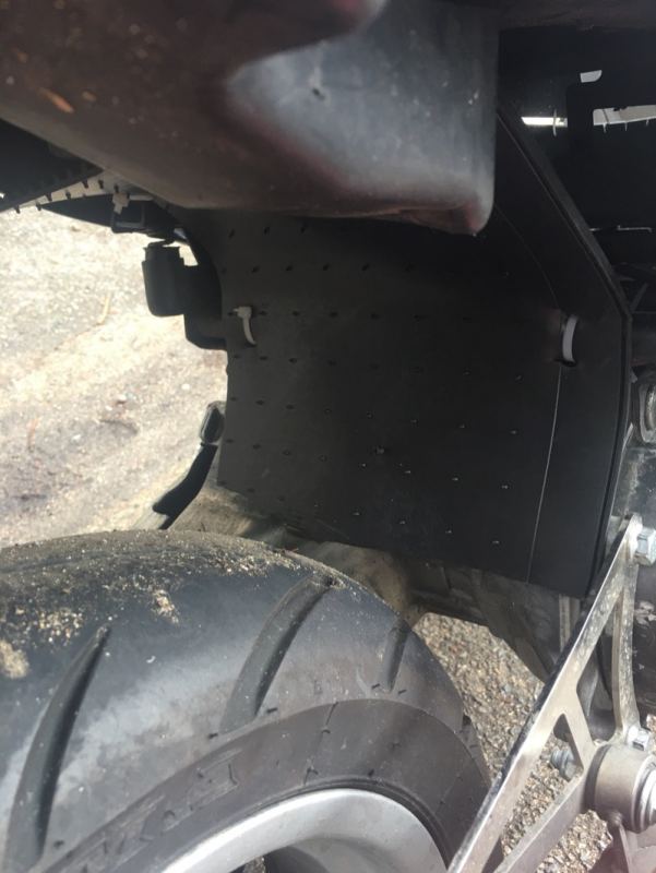

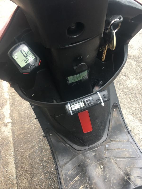

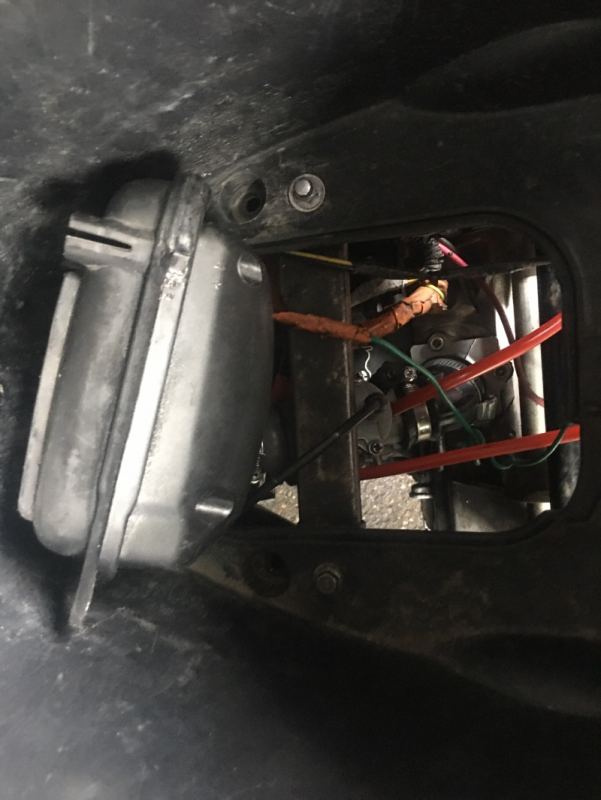

Jimo37 Posté(e) le 19 septembre 2021 Auteur Signaler Posté(e) le 19 septembre 2021 (modifié) Installation d’un capteur de température posé dans la coiffe de cylindre au plus proche de la culasse et d’un compteur vtt je suis aussi entrain de poser une ligne leovince sito plus sur un imf 50 4t et procede egalement a un changement de correcteur la cage a aiguilles a pété dans le correcteur. Ne trouvant pas de garde boue pour le mien j'ai adapté des tapis de sol de voiture en caoutchouc. Modifié le 19 septembre 2021 par Jimo37
Max Blackbird Posté(e) le 19 septembre 2021 Signaler Posté(e) le 19 septembre 2021 Super la protection maison !
