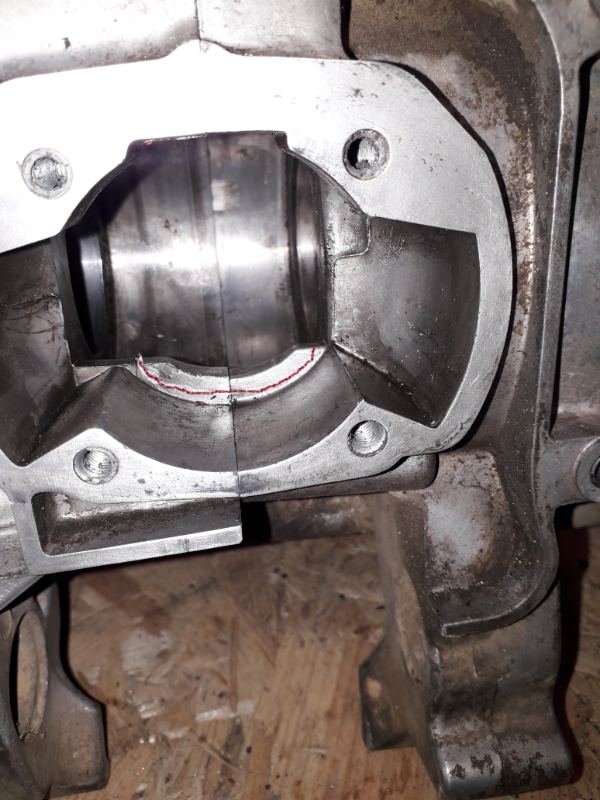

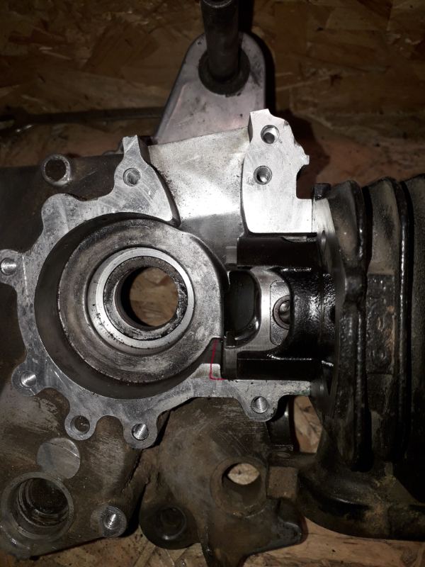

tom62 Posté(e) le 4 novembre 2020 Auteur Signaler Posté(e) le 4 novembre 2020 Bon j'ai pris un peu d'avance j'ai ouvert mon moteur en deux. Je vous joint 2 photos pour me confirmer si c'est bien la partie a tailler très rouge merci a tous. 1
ScootMap Posté(e) le 4 novembre 2020 Signaler Posté(e) le 4 novembre 2020 Cool la photo avec le piston pour voir ou ça va, merci! Oui c'est bien cette partie là, tu peux même y aller un peu moins profond juste de quoi laisser 3 mm qui représente la chemise du cylindre.
