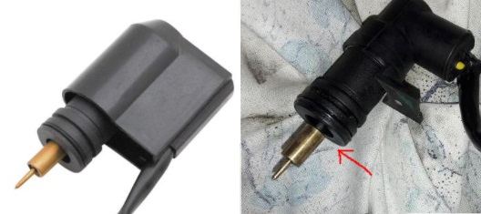

J'ai fais un montage photo avec une image d'un neuf. Il me semble bien que celui de droite est resté bloqué piston sortie.

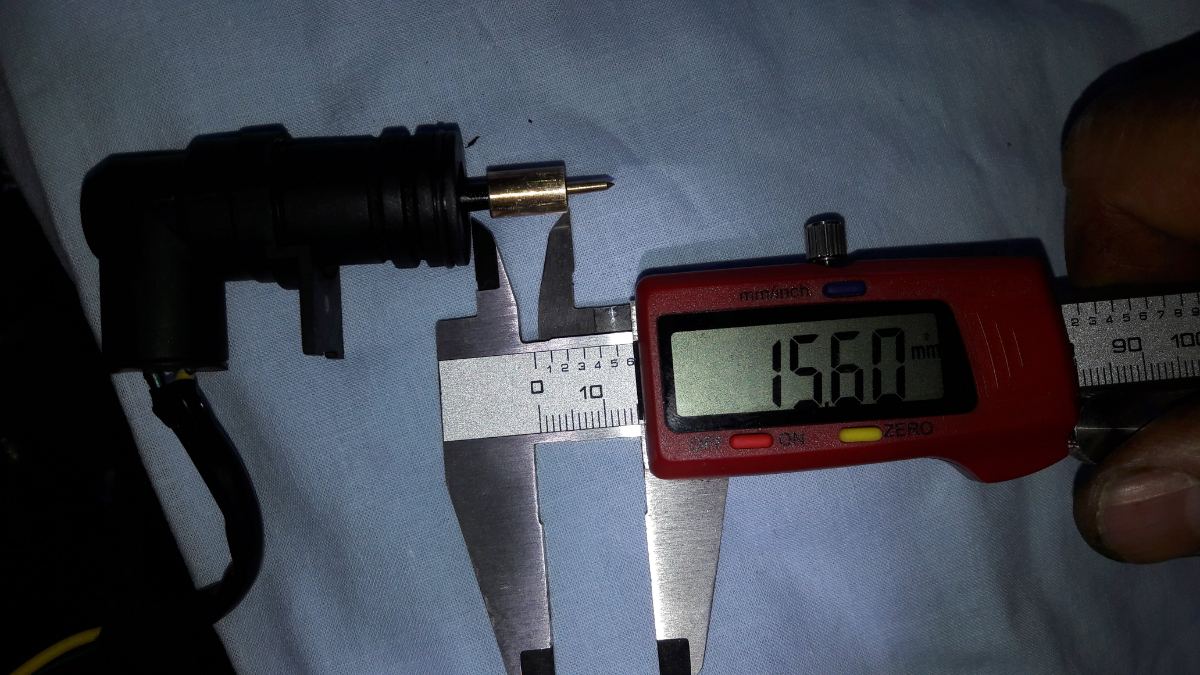

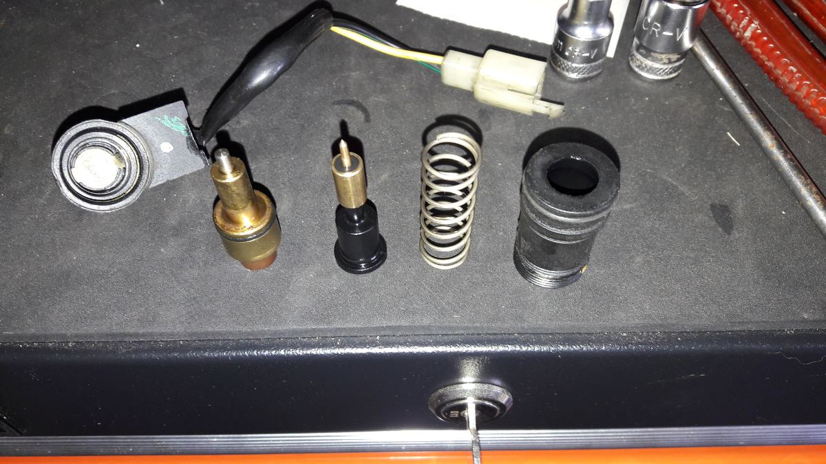

Comme prévu ce week-end, démontage du carburateur et du starter nouveau nettoyage, (au passage le GS est de 36) et toujours ce démarrage à froid qui pose problème, sauf en pinçant la durite de la BAA. Je lâche une fois démarré mais il ne tiens pas le ralenti tant qu'il n'est pas chaud.
Le test du starter à l'air bon il s'allonge à chaud et se rétracte à froid.
Par contre, c'est peut être normal mais il ne remonte pas énormément dans le puit du carburateur.

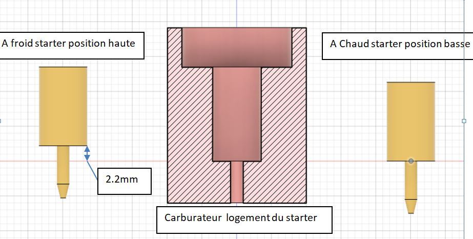

Le puit est profond de 13.5mm et à froid le starter est 11.3. La buse se lève seulement de 2.2mm et le pointeau est toujours dans le trou qui va dans la cuve. Par contre à chaud il s'allonge à 15.6 donc il bouche bien le puit qui fait 13.5. C'est clair non ? :ouf:
Bon aller un dessin
Pensez vous que cette hauteur à froid est normale ?

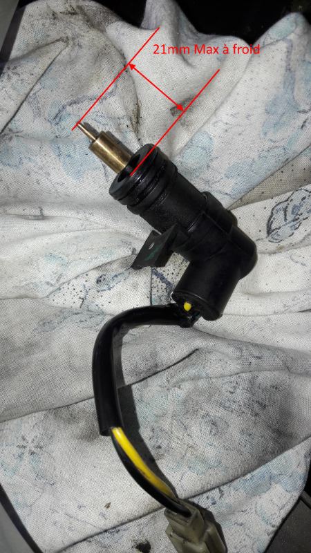

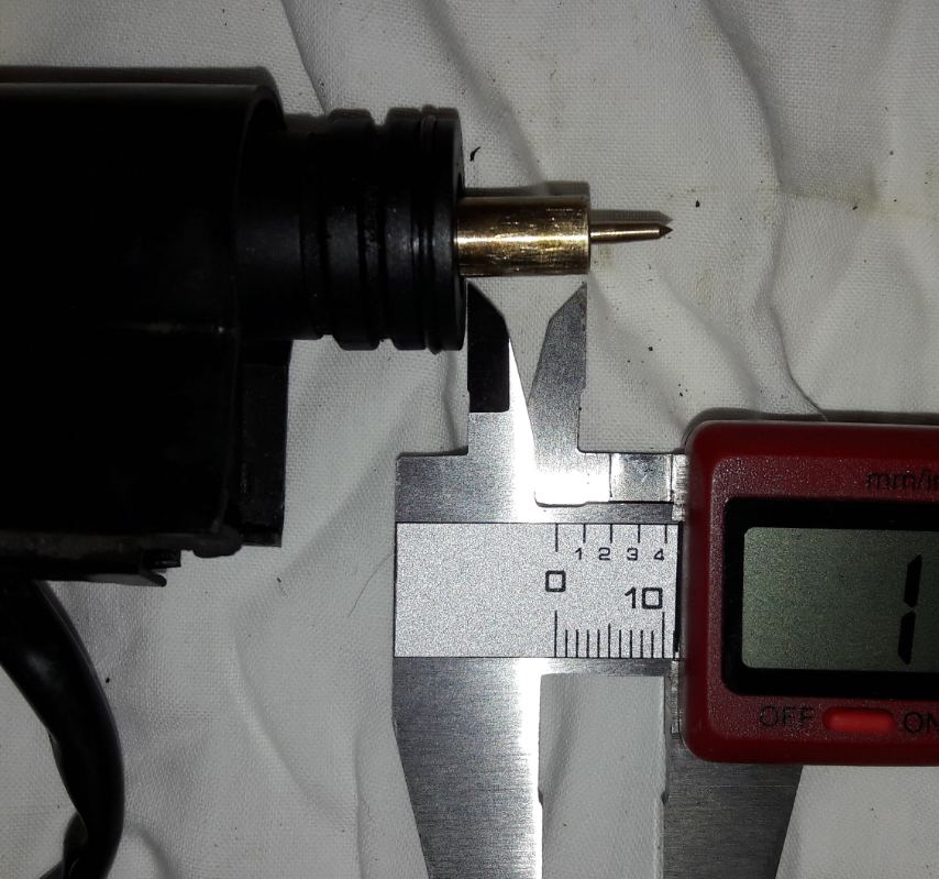

Petit retour pour info sur le problème de démarrage à froid (résolu)
Tests starter automatique :
- Alimentation électrique : Mesure au bornes de la fiche où est branché le starter moteur allumé et mettre le voltmètre en alternatif. Tension OK
- Vérification de la chauffe de la cire : Starter branché, moteur allumé, en enlevant le cache sur le starter, on peut sentir avec les doigts le haut du starter chauffer. chauffe OK
@Bader je n'ai osé la casserole avec le risque de me faire pourrir le week-end :)
- Vérification du piston du starter : démontage à chaud, moteur éteint, voir si le piston du starter est bien sortie. OK
une fois froid la pointe du piston ne doit pas dépasser 21 mm de son socle (info donnée par un mécano) voir image. Celui là sortait de trop à froid donc HS
Après avoir tester le starter et l'avoir remplacé. Il y a eu du mieux dans le démarrage à froid mais il ne tenait pas le ralenti à froid même avec un carburateur bien réglé.
Pas de prise d'air sur le moteur.

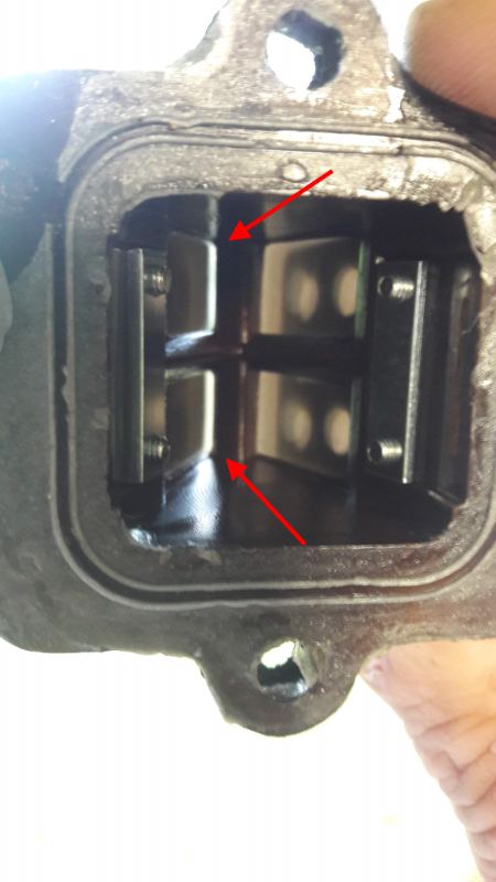

Au final démontage de la boîte à clapets. Un jour entre les clapets  donc HS.
A froid ce manque de compression du bas moteur ne permettait pas de renvoyer convenablement le mélange dans le haut moteur.
Boîte à clapets changée, nouveau réglage du carburateur et maintenant il démarre au 1/4 à froid et tient le ralenti.
Post un peu long, mais je tenais à faire un retour, si ça peut servir.
