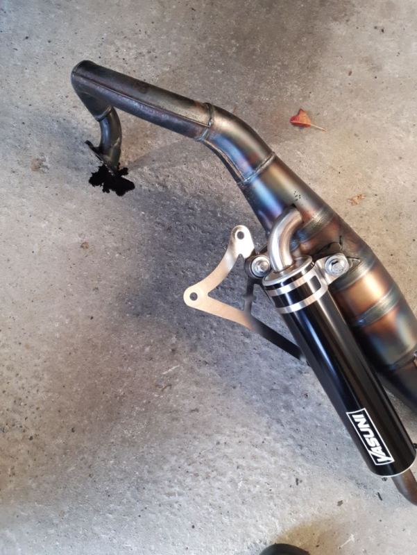

Thegame Posté(e) le 2 novembre 2021 Auteur Signaler Posté(e) le 2 novembre 2021 il y a 30 minutes, jimmy@ a dit : pour presque le même prix j'offre plus du double de puissance avec un kit refait a neuf et vilebrequin neuf , y a que le pot qui "fait" occasion (dans la partit vente moteur). salut , j'en ai déjà cassé (sur peugeot), pour sa qu'il faut monter des carbone même sur full origine , c'est plus fiable. Mais les lamelles carbone aussi ça perds des bouts,j'ai déjà vu,ce n'est pas mieux je crois niveau fiabilité il y a 28 minutes, fred82000 a dit : tu attend en décembre il vons faire de super promos les site la tu pourra acheter une configuration a pas trop cher Ouais,mais ce n'est pas dit que ça résolve ma panne...
