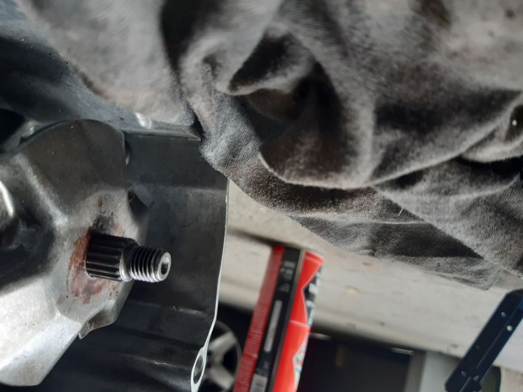

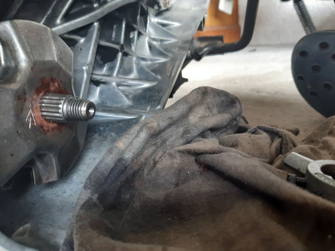

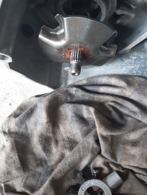

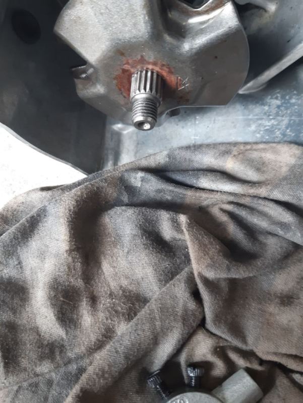

Thegame Posté(e) le 26 novembre 2021 Auteur Signaler Posté(e) le 26 novembre 2021 il y a 28 minutes, fred82000 a dit : si pour le centré le vilebrequin tu as pas tapper sur la queue cotes variateur comme sasen écrous et que tu la pas tordu sa si monte ton souci et sois que tu as abîmer le pas de vis ou ces pas le bon ....j'ai les boules
fred82000 Posté(e) le 26 novembre 2021 Signaler Posté(e) le 26 novembre 2021 peut tu faire une photo du vilebrequin que lon vois létat du filetage
Thegame Posté(e) le 27 novembre 2021 Auteur Signaler Posté(e) le 27 novembre 2021 Il y a 19 heures, fred82000 a dit : peut tu faire une photo du vilebrequin que lon vois létat du filetage Oui,ce n'est pas facile à faire la netteté avec mon téléphone
fred82000 Posté(e) le 27 novembre 2021 Signaler Posté(e) le 27 novembre 2021 tu as re fait le filetage si oui a tu fait avec la bonne filière ?
Thegame Posté(e) le 27 novembre 2021 Auteur Signaler Posté(e) le 27 novembre 2021 (modifié) il y a 52 minutes, fred82000 a dit : tu as re fait le filetage si oui a tu fait avec la bonne filière ? Oui j'ai essayé,car j'ai vu que y'avais un gnon sur le bout du filetage.....,j'ai grave les boules Bah je crois que j'ai pris la bonne filière oui,j'ai mesuré le diamètre du filetage du vilebrequin,9mm et quelque,donc j'ai pris la filière M10 et j'ai essayé, mais la filière mord pas,le métal est trop dur,et la filière se met en travers...vdm Lundi je vais appeler maxiscoot.... Modifié le 27 novembre 2021 par Thegame
fred82000 Posté(e) le 27 novembre 2021 Signaler Posté(e) le 27 novembre 2021 (modifié) sais du m10 1.25 mxs réponde que au mail donc tu as sur ta commande passer et tu as possibilité de les contacter pour cette commande précise mais déja et tu sur de pas avoir tapper le vilebrequin pour le centré ou même juste cogner et petit conseil quant tu reçois un vilebrequin avant de le monter tu le contrôle bien que tout sois ok d'ailleurs tu dois faire sa pour chaque pièce au moins tu es sur de pas te faire avoir lor du montage si elle et abîmer ou bien un défaut Modifié le 27 novembre 2021 par fred82000
Thegame Posté(e) le 27 novembre 2021 Auteur Signaler Posté(e) le 27 novembre 2021 il y a 12 minutes, fred82000 a dit : sais du m10 1.25 mxs réponde que au mail donc tu as sur ta commande passer et tu as possibilité de les contacter pour cette commande précise mais déja et tu sur de pas avoir tapper le vilebrequin pour le centré ou même juste cogner et petit conseil quant tu reçois un vilebrequin avant de le monter tu le contrôle bien que tout sois ok d'ailleurs tu dois faire sa pour chaque pièce au moins tu es sur de pas te faire avoir lor du montage si elle et abîmer ou bien un défaut Pfff quelle situation de merde..... C'est vraiment trop fragile cette merde de vilebrequin putain.... Oui je crois que j'ai taper une ou deux fois sur le bout du vilebrequin,car j'ai du ressortir le vilebrequin,car j'ai pas assez chauffé le carter la première fois........et j'arrivais pas à rentrer le vilebrequin en entier dans le carter... Que par mail c'est sur ? Mais c'est de la merde pffff
fred82000 Posté(e) le 27 novembre 2021 Signaler Posté(e) le 27 novembre 2021 bon et bien ton souci et tout trouver tu as taper sur la queue du vilebrequin sans avoir mit un écrou avant du coup tu as tordu un peu le bous et sa ne se vissera pas msx te refuserons la garantie a coup sur et oui que par mail
Thegame Posté(e) le 27 novembre 2021 Auteur Signaler Posté(e) le 27 novembre 2021 à l’instant, fred82000 a dit : bon et bien ton souci et tout trouver tu as taper sur la queue du vilebrequin sans avoir mit un écrou avant du coup tu as tordu un peu le bous et sa ne se vissera pas msx te refuserons la garantie a coup sur et oui que par mail Je suis dégoûté..... Bah je vais pas leur dire que j'ai tapé sur le vilebrequin
fred82000 Posté(e) le 27 novembre 2021 Signaler Posté(e) le 27 novembre 2021 que tu leur dise ou non il vons vouloir une photo et trouver une excuse pour pas te le changer ou rembourser
Thegame Posté(e) le 27 novembre 2021 Auteur Signaler Posté(e) le 27 novembre 2021 il y a 22 minutes, fred82000 a dit : que tu leur dise ou non il vons vouloir une photo et trouver une excuse pour pas te le changer ou rembourser Pfff j'étais trop impatient de remonter le moteur
fred82000 Posté(e) le 27 novembre 2021 Signaler Posté(e) le 27 novembre 2021 pour monter un moteur il faut prendre son temps et pas y aller vite que sais la ou on fait des bêtise qui parfois coute cher
Thegame Posté(e) le 27 novembre 2021 Auteur Signaler Posté(e) le 27 novembre 2021 (modifié) Il y a 18 heures, fred82000 a dit : pour monter un moteur il faut prendre son temps et pas y aller vite que sais la ou on fait des bêtise qui parfois coute cher Si je commande un autre vilebrequin,le premier truc que je fais, c'est de visser un écrou des deux côtés,pour voir si ça visse bien Oui ça va me couter un vilebrequin,roulement,spy,etc... Si tu as des conseils je veux bien stp Modifié le 28 novembre 2021 par Thegame
