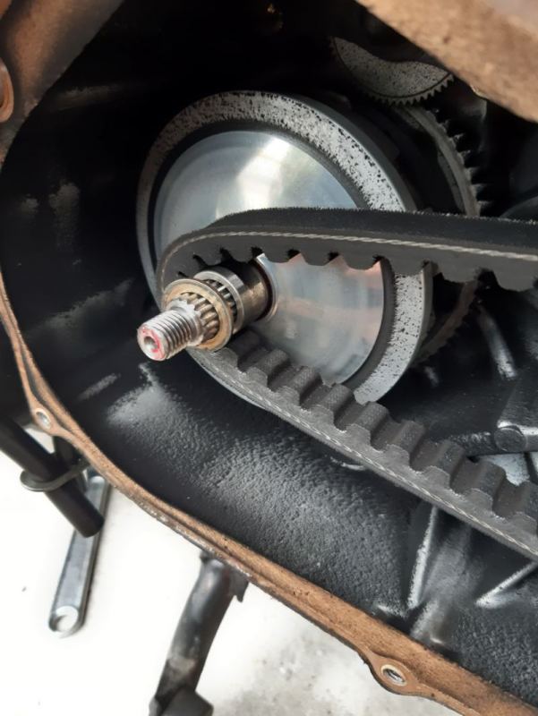

Thegame Posté(e) le 14 août 2021 Auteur Signaler Posté(e) le 14 août 2021 Je ne sais pas ce qu'il faut que je change sur la transmission/variation Le scooter n'a pas de reprise Si je n'arrive pas à fond lancé pour attaquer une cote il en chie à monter la côte
Thegame Posté(e) le 15 août 2021 Auteur Signaler Posté(e) le 15 août 2021 (modifié) Bon ce matin je me suis décidé,j'ai ouvert le carter J'ai enlevé cette rondelle: Si je dis pas des conneries cette rondelle s'est une bride,en tout cas j'ai gagné en vitesse max Et aussi,j'ai fait une marque au variateur,au marqueur et tapé une pointe Bah la marque est restée,la courroie ne monte pas plus haut dans le variateur que sur la photo Maintenant il reste plus que à régler l'accélération Mieux vaut toujours vérifier comme quoi,je pensais vraiment qu'il était déjà débrider..... J'ai peser les galets,j'ai des galets de 5,5g Il y a 9 heures, Max Blackbird a dit : Trop lourd Salut,vu que je suis radin, Je peux enlever des galets dans le variateur,pour dépanner ? Ça va endommagé qq chose ? Pour alléger la variation et voir ce qui se passe en attendant de me décider à passer une commande Modifié le 15 août 2021 par Thegame
