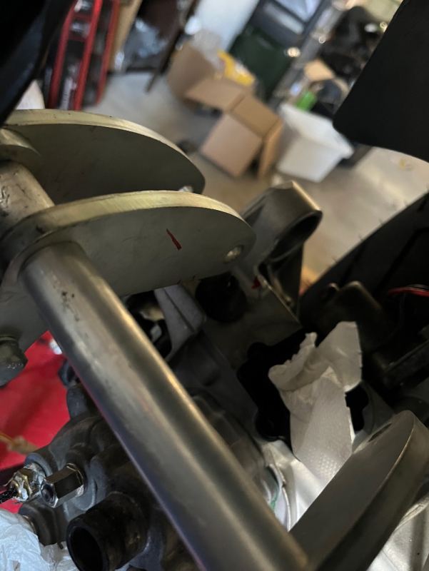

SpiritSystem Posté(e) le 15 juillet 2023 Auteur Signaler Posté(e) le 15 juillet 2023 je me me demande si il faut que le fil rouge du démarreur soit branché sur le scoot le noir je sais que sais la masse et elle elle doit être brancher mais ça va car je peux le visser a lemplacement du démarreur car le démarreur gêne pour le carburateur

bluntman69 Posté(e) le 22 juillet 2023 Signaler Posté(e) le 22 juillet 2023 Comme dit en privé , la masse sur le cadre et le rouge tu ne le mets pas
jimmy@ Posté(e) le 22 juillet 2023 Signaler Posté(e) le 22 juillet 2023 monte un dd . pas besoin de masse

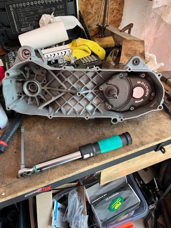

SpiritSystem Posté(e) le 15 mars 2024 Auteur Signaler Posté(e) le 15 mars 2024 Salut , la je suis en train de monter le block polini evo 3 (depuis le temps ) j'ai un souci avec le piston polini axe en 12 les gorge du piston on un defaut il a mal était usiné et j'ai peur que le circlips se barre de la gorge . vous savez comment je pourrai faire pour agrandir le passage ? montage des roulements , transmission 15/39 carter malossi la suite mardi
fred82000 Posté(e) le 16 mars 2024 Signaler Posté(e) le 16 mars 2024 salut contacte poli ni voir si il on pas un piston ne le monte pas et ne touche a rien sous peine de faire des dégâts lors du démarrage

fred82000 Posté(e) le 16 mars 2024 Signaler Posté(e) le 16 mars 2024 il y a bien la gorge dedans il ne devrais pas bouger a tu tester tel quel de monter un clips voir si il y a du jeux ou pas 1
SpiritSystem Posté(e) le 16 mars 2024 Auteur Signaler Posté(e) le 16 mars 2024 il y a 22 minutes, fred82000 a dit : il y a bien la gorge dedans il ne devrais pas bouger a tu tester tel quel de monter un clips voir si il y a du jeux ou pas Oui il il y a a de la place pour le clips je vais le monter comme ca je verifirai lors du montage que le clips tiens bien je pense pas qu’il vas sortir
fred82000 Posté(e) le 16 mars 2024 Signaler Posté(e) le 16 mars 2024 non si ta gorge ou ce place le clips et assez profonde il ni a pas de raison pour qu'il sorte quand j'ai un doute je prend un clips je le monte comme sa sur le piston sans le monter sur le moteur et je vois si il bouge trop ou autre souci parfois il faut faire du montage a blanc quand le doute et la 1

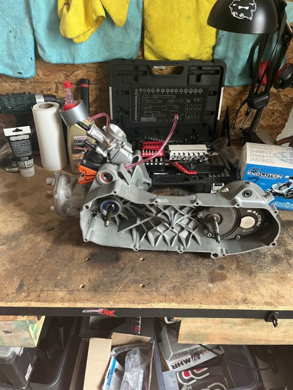

SpiritSystem Posté(e) le 20 mars 2024 Auteur Signaler Posté(e) le 20 mars 2024 (modifié) Moteur polini evo 3 monter squish a 0.6 merci a bluntman69 qui me prête son test detancheité pour le moteur par contre le piston passe en dessous des lumières de transfert pas de beaucoup mais un peu ça va jouer sur les perf ? Et les clips du piston sont bien dans la gorge du piston ça va pas bouger je pense. Modifié le 20 mars 2024 par SpiritSystem 1
fred82000 Posté(e) le 21 mars 2024 Signaler Posté(e) le 21 mars 2024 la je ne peux pas te dire si sa y joue ou pas ton histoire de piston vois avec Jimmy qui connais mieux ce sujet que moi

jimmy@ Posté(e) le 21 mars 2024 Signaler Posté(e) le 21 mars 2024 Le 20/03/2024 à 16:51, SpiritSystem a dit : Moteur polini evo 3 monter squish a 0.6 merci a bluntman69 qui me prête son test detancheité pour le moteur par contre le piston passe en dessous des lumières de transfert pas de beaucoup mais un peu ça va jouer sur les perf ? Et les clips du piston sont bien dans la gorge du piston ça va pas bouger je pense. non si c'est de quelque diziem , vaut mieux ça que le contraire (piston qui bouche a moitié les transfere) 1 1

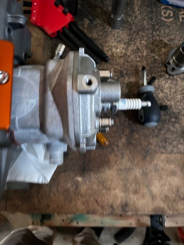

SpiritSystem Posté(e) le 27 mars 2024 Auteur Signaler Posté(e) le 27 mars 2024 Il me reste a monter lallumage mvt dd et le caler. Brancher les fil monter la variation . mais petit problème j'ai pas la vis qui va sur la culasse .
jimmy@ Posté(e) le 5 avril 2024 Signaler Posté(e) le 5 avril 2024 Le 27/03/2024 à 17:15, SpiritSystem a dit : Il me reste a monter lallumage mvt dd et le caler. Brancher les fil monter la variation . mais petit problème j'ai pas la vis qui va sur la culasse . met un vis en m6 pour boucher.
