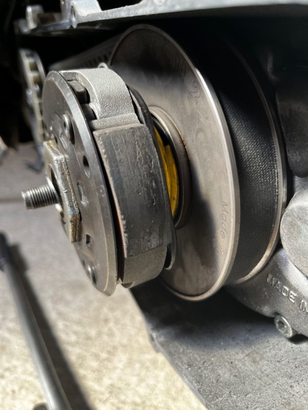

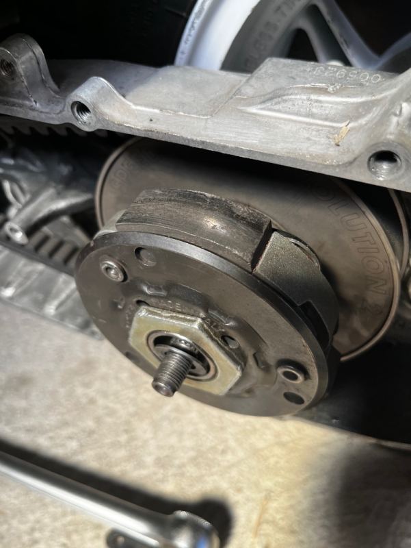

Ça marche , le canon coulisse bien dans le variateur , mais ça ne coûte rien de poncer un peu . En démontant un peu mon scooter ce matin j’ai pris des photos des mâchoires d’embrayage , mes amis me disent que les mâchoires sont bonnes mais je ne sais pas trop . Qu es ce que tu en pense ?

Il y a 4 heures, fred82000 a dit :
passe un leget coup de papier de verre sur tes mâchoir d'embrayage sa fera pas de mal non plus
Il y a 4 heures, sebdu10 a dit :
je trouve que les mâchoires on un peu morflé mais je doute que sa vienne de ça, avoir les marque, et le brillant dessus, ça fait comme si les mâchoires patinait un peu dans la cloche.

D’accord ça marche , mais un simple coup de papier de verre suffit ou vous me conseiller fortement de les changer ?
il y a une heure, Booster Cds a dit :
Personellement, je ne changerais pas l'embrayage.
Comme dit Fred, passe un coup de papier de verre.
Tu peux éventuellement donner un léger coup de papier de verre à l'intérieur de la cloche aussi

Ça marche , j’ai déjà fais la cloche ce matin , quand je monterai les ressorts je passerai un coup dessus , merci :)
tu change que si tu as plus de matière sur les mâchoires ou si tu as une parti de celui si casser ou abîmé mais la pas besoin de changer
j'ai pas garde mon vieux embrayage malossi sinon je t'aurais montré son usrue pour bien comprendre quand il faut changer ou pas
Il y a 13 heures, fred82000 a dit :
D’accord merci , ça évitera que je change pour rien du coup. Merci beaucoup !
je vois que tu as un ressort de poussée jaune , avec le corsa il faut un rouge malossi.      ton embrayage est bon . un ptit coups de papier à poncer c'est tout. ton kit a combien de km ?

Salut les gars , je viens d’installer les ressort d’embrayage et celui de pousser , au final j’ai laisser les anciens d’embrayages car il était toujours bon (le test avec les nouveau à rien changer ) , mais l’embrayage accroche vraiment avec celui de pousser du coup donc c’est top . Petit problème par contre , mon problème n’est pas du tout régler car mon accélération reste la même et ne c’est même pas un peu amélioré. Le seule truc qui c’est améliorer est la reprise de 10 a 50 km/h quand je lève . Vous pensez que ça pourrai être quoi du coup ? Le kit qui a pris un coup et donc qui donne plus assez de puissance ? L’allumage qui fatigue ? etc etc
