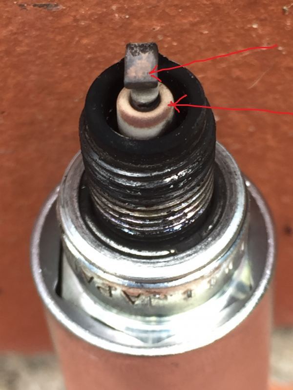

scooter mbk - yamaha ressort de poussée
jimmy@ a répondu à un(e) question de Ozone83 dans Configuration
ta bougie marron indique que le gicleur pricipale est bon , mais un réglage carburateur ne se limite pas a ça , la vis de ralentis ne doit pas être vissé a font , gicleur secondaire trop petit. -
surtout moteur chaud , vis d'air désserer à 1.5/2 tours après l'avoir sérrer a font . pour connaitre le bon gicleur tu tape une pointe de 300/400 m et tu démonte la bougie , l'electrode doit être dans les marron/beige . -
