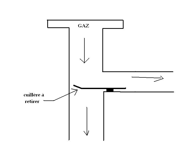

  3. ton pot d'origine a combien de km? car à la longue ils se bouchent et donc perte de perf, le mieux est de le changer, as tu déjà changé les segments? combien de km a ton moteur? pour le débrider oui il faut couper le tube et le plier ou le souder, et il faut retirer la cuillère qui amène les gaz vers le tube=
