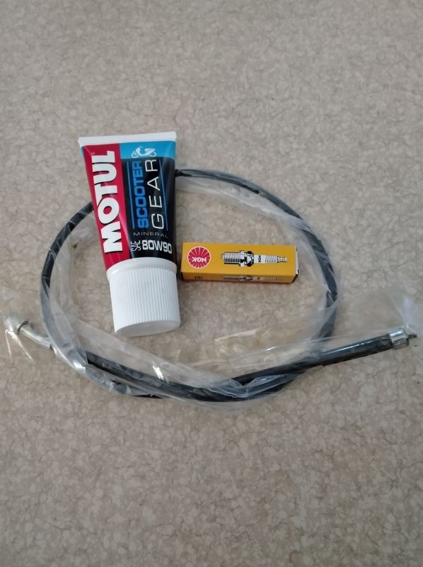

cedric62 Posté(e) le 7 février 2020 Auteur Signaler Posté(e) le 7 février 2020 bonjour , Bon , ou j'en suis avec mon scoot....Hier j'ai recus mon coli pour le scoot. j'ai changé mon câble de compteur , démonter ma transmission complète degraisser de partout , a l'essence , refermé tout ca et refait le pleins d'huile ca en avait besoin ouhhhhh. Hier matin avant de recevoir le colis , j'ai re démonté compler mon allumage , tout nettoyer!!!! repasser un coup de taraud dans les filetage et remis de la visserie neuve , j'ai eux la chance de récup pas mal de boulon BTR fraiser conique impec , pour mon allumage!!! donc voilà un peu remis tout bien Nikel propre comme y faut , Si la ma platine bouge encore je ne comprends pas!!!! 1
