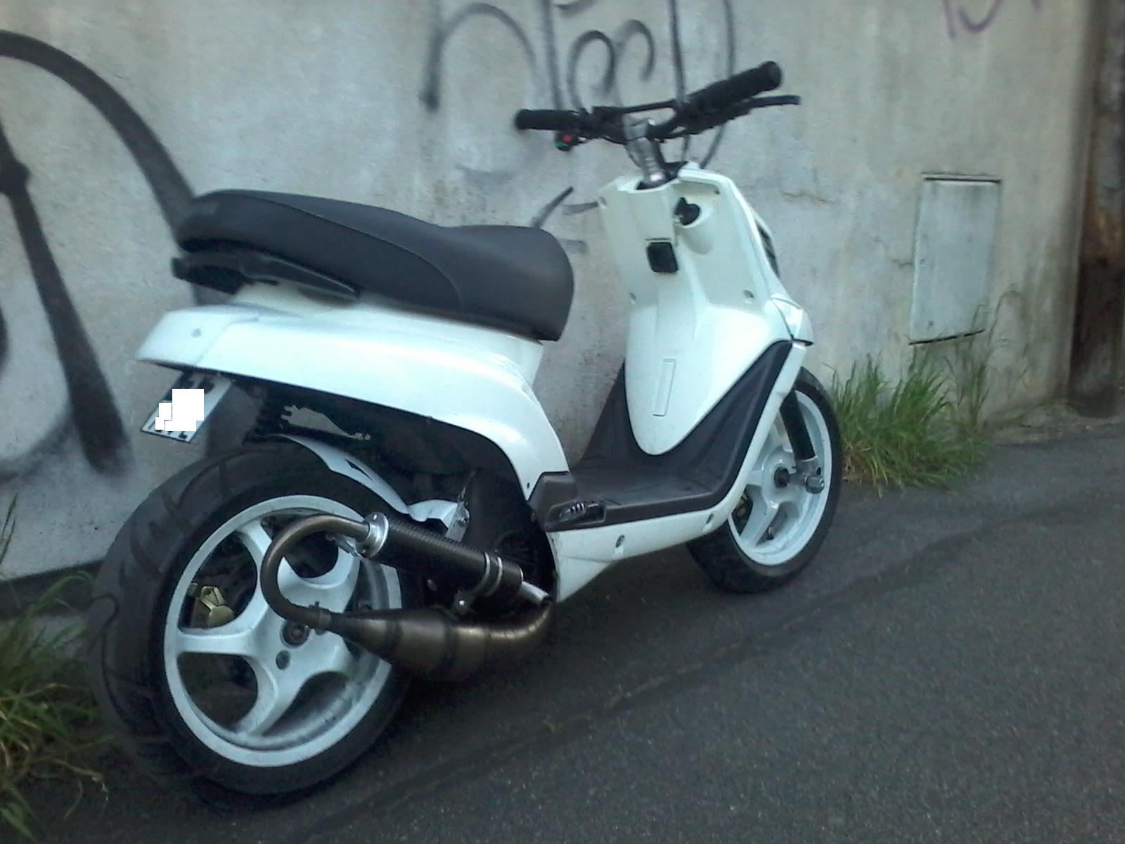

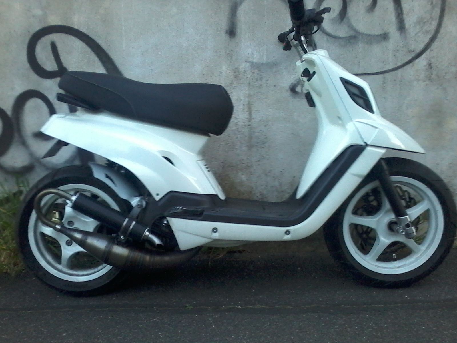

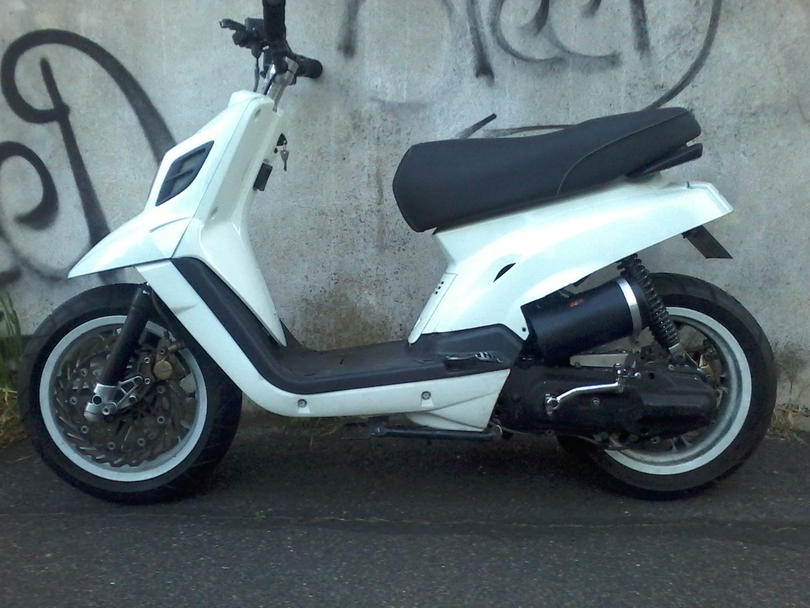

jimmy@ Posté(e) le 8 mai 2016 Auteur Signaler Posté(e) le 8 mai 2016 version 2 terminer et le scoot aussi dans la foulé . kit 70 most (196°/137°/137°) bas moteur aligné au kit et prépa pour l'over range vilebrequin doppler endurance avec un roulement de tete de biele en argent big valve mxs +clapet v force3 AM6 + pipe polini carburateur Dell'Orto 25 phbl boîte à air maison (1.7L) pot mxs racing pack over range malossi embrayage artek k2 transmi 14/41 (15/41 dans la semaine) 5

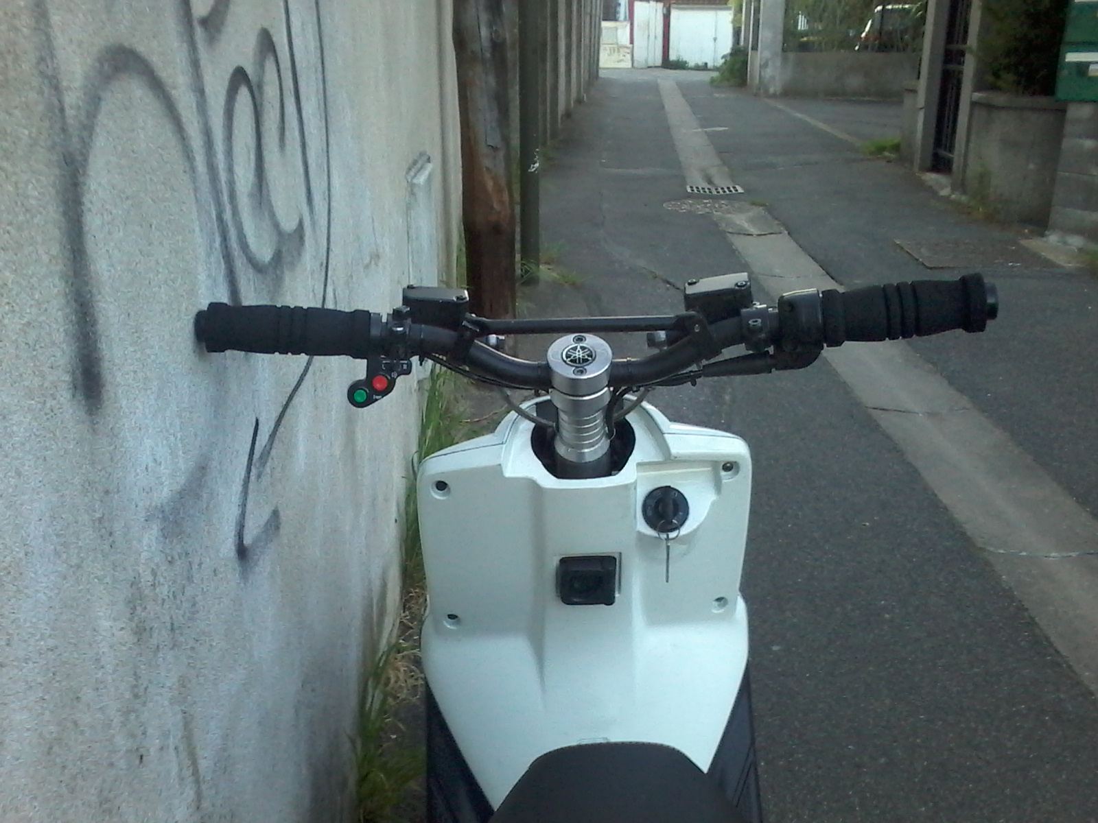

nathan 2917 Posté(e) le 8 mai 2016 Signaler Posté(e) le 8 mai 2016 Salut et les poignet alors ? Mdr Avec quoi tu as peint ton carter de kick ? j'ai peint à la bombbplus vernis et ça se barre déjà...
jimmy@ Posté(e) le 8 mai 2016 Auteur Signaler Posté(e) le 8 mai 2016 elle son très bien mes poignéee en mousse , j'ai peint le carter avec du noir matt motip acrylique .

Max Blackbird Posté(e) le 8 mai 2016 Signaler Posté(e) le 8 mai 2016 c était devenu super courant ces poignéees a une époque,maintenant on n en voit plus!!jimmy relance la mode!!
Leesion Posté(e) le 8 mai 2016 Signaler Posté(e) le 8 mai 2016 Ta configuration est violente. Ta pas envie de lui installer un Digital Direct? 1
mat881 Posté(e) le 8 mai 2016 Signaler Posté(e) le 8 mai 2016 Un sacré petit bolide avec une bonne configuration ! Tu as allumage d'origine avec clavette décalé ?
Leesion Posté(e) le 8 mai 2016 Signaler Posté(e) le 8 mai 2016 il y a 4 minutes, mat881 a dit : Un sacré petit bolide avec une bonne configuration ! Tu as allumage d'origine avec clavette décalé ? Oui et un cdi malossi aussi
mat881 Posté(e) le 8 mai 2016 Signaler Posté(e) le 8 mai 2016 À l'instant, Leesion a dit : Oui et un cdi malossi aussi Dac merci ! Il gagne déjà bien avec tout ça 1
kyo2000 Posté(e) le 9 mai 2016 Signaler Posté(e) le 9 mai 2016 Il est vraiment classe ton bw's les jante de nitro en blanc ça rend super bien Tu as prit une boîte à tartine pour la BAA lol (je rigole mais ça me fais pensé à ça)
jimmy@ Posté(e) le 9 mai 2016 Auteur Signaler Posté(e) le 9 mai 2016 il y a 20 heures, jeff lee a dit : c était devenu super courant ces poignéeees a une époque,maintenant on n en voit plus!!jimmy relance la mode!! 4 eu à carrefour ... faut pas qui pleuve il y a 19 heures, Leesion a dit : Ta configuration est violente. Ta pas envie de lui installer un Digital Direct? si mais c'est chere , des que j'en trouve un pas chere je le monte. il y a 9 heures, kyo2000 a dit : Il est vraiment classe ton bw's les jante de nitro en blanc ça rend super bien Tu as prit une boîte à tartine pour la BAA lol (je rigole mais ça me fais pensé à ça) c'est presque ça , une tirelire en forme de boîte de coca. 2
kyo2000 Posté(e) le 10 mai 2016 Signaler Posté(e) le 10 mai 2016 oki , j'aime bien les trucs maison comme ça , c'est unique
