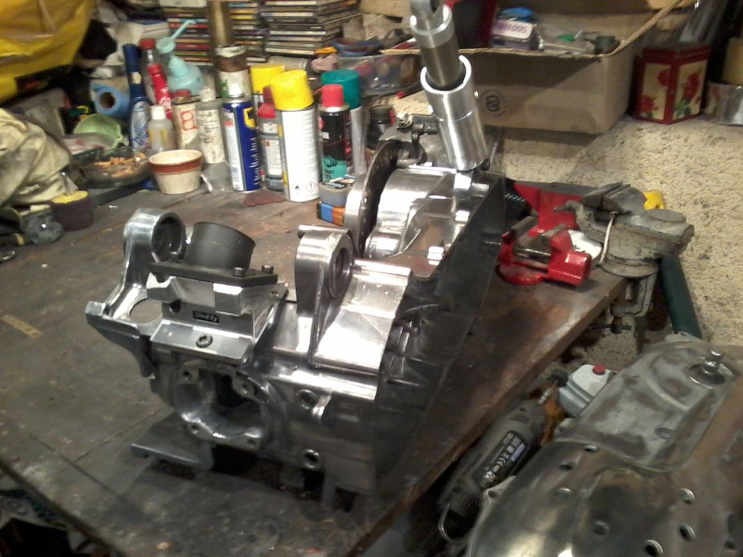

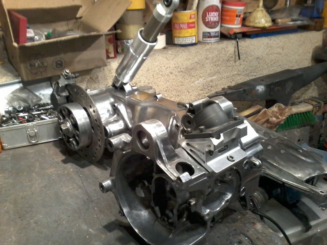

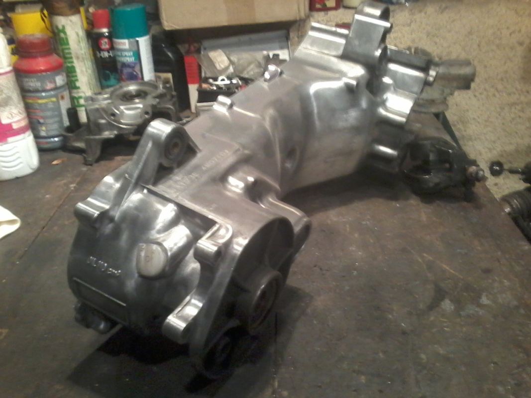

jimmy@ Posté(e) le 21 août 2018 Auteur Signaler Posté(e) le 21 août 2018 (modifié) j'était partit pour un simple netoyage rapide ...et je suis a la limite du polisage la .je vais me calmé . heureusement j'ai le soutien d'un pote , rocky . je vous met une tof de lui , il est pas mecano mais il est kool . Modifié le 21 août 2018 par jimmy@ 1

kyo2000 Posté(e) le 21 août 2018 Signaler Posté(e) le 21 août 2018 (modifié) Rocky il est quand même un peu efféminé hein Beau boulot sur le bloc Modifié le 21 août 2018 par kyo2000

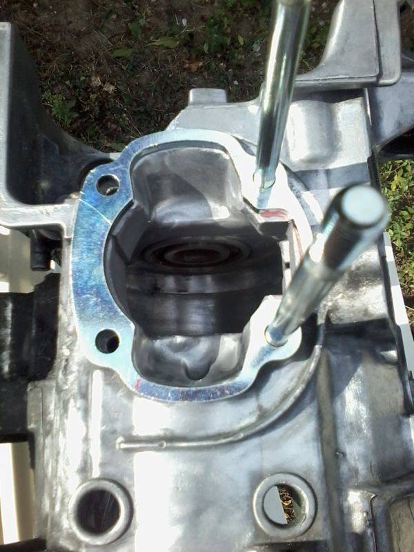

jimmy@ Posté(e) le 22 août 2018 Auteur Signaler Posté(e) le 22 août 2018 Il y a 16 heures, nathan 2917 a dit : Hooo un rotveiler ha non , rocky descend d'une ligné de chien de grande noblesse . et exelent chasseur . Il y a 16 heures, kyo2000 a dit : Rocky il est quand même un peu efféminé hein Beau boulot sur le bloc l'est pas efféminé mon chien , il a dut fumé un bed c'est tout , c'est vrais qu'il a l'air stone. j'ai fait les transfere aujourd'hui , y a de quoi graté il son énorme autant les latereaux que l'arrière.

jimmy@ Posté(e) le 22 août 2018 Auteur Signaler Posté(e) le 22 août 2018 Il y a 3 heures, nathan 2917 a dit : Mon chien est pareil quand je bricole il est à côté mais c’est un malinois attention à celui qui veut vide le garage a fait voir t’es Transferts ? il me reste l'arrière à faire qui est tracé . ça va consomé , rien a voir avec ceux du evo booster.

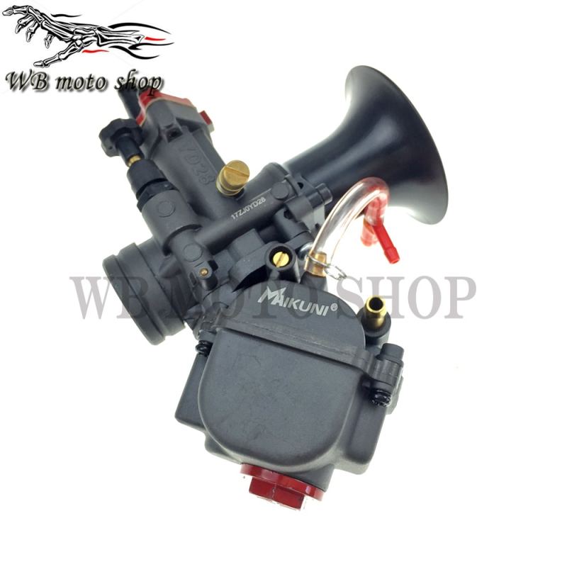

bouigass Posté(e) le 24 septembre 2018 Signaler Posté(e) le 24 septembre 2018 Je pense qu'il veut qu'il soit tout droit En tout cas encore de belles évolutions pour ton Booster Je ne connaissais pas le carburateur spécial "inclinaison".
kyo2000 Posté(e) le 24 septembre 2018 Signaler Posté(e) le 24 septembre 2018 Pareille jamais vu un carburateur de se type Ah je te comprend un chien qui bouge pas c'est pas un chien lol Rhoo se bloc moteur
jimmy@ Posté(e) le 24 septembre 2018 Auteur Signaler Posté(e) le 24 septembre 2018 pour le pot c'est une sortit droite (fait maison avec une cartouche malossi massacré aux passage) comme ressoudé un tube coudé direct qui risque de pas tenir , on vas coupé plus haut sur le cone (tof) un st6 R/T (qui aux passage pourrais monter a la place du r1200 mais il n'est pas aussi perfo donc on le coupe ! ) coupé pareil sur le r1200 et ressouder le tout , en plus le tube est amovible . sympa les carburateur , j'ai découvert ça sur aliexpress , c'est des pwk mais avec la cuve incliné et la tulipe est bien déssiné , j'attent que les prix baisse, y a 2 mois il était a 90 eu , la à 60 , ça baisse ça baisse , des qu'ils sons a 20 eu j'en prend un . pour le silent bloc d'origine booster disparaissent , j'ai cherché le moyent d'en remetre avec les pate easyboost , le plus simple et efficace c'est de remplacé les 2 roulements de l'axe moteur (35 mm) par des silent bloc de type monter sur certain 125 (tof) le max que j'ai trouvé c'est 30 mm en diametre ou alors c'est pour les train avant de voiture , c chere et trop gros .les 30 mm avec une bague entre les 2 ça le fait .

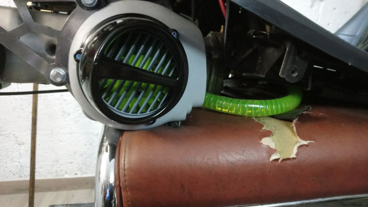

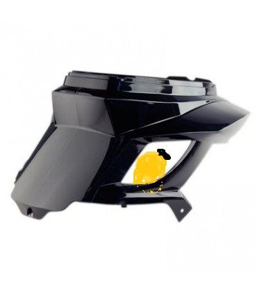

jimmy@ Posté(e) le 27 septembre 2018 Auteur Signaler Posté(e) le 27 septembre 2018 j'en trouve pas en 35 mm . faudrai que je trouve un tube de 35 mm exterieur et 30 mm interieur. le radia dans le bas de caisse a l'avant (il passe tout juste en largeur) le plus haut possible sans que la roue touche en buter de fourche . un vase de rs , soit juste derriere la prise d'air de la coque arrière (bcd rx) ou dans la face avant , il passe mais je veux pas faire de trou dans les carénages pour le bouchon et il est loins du radia.
nathan 2917 Posté(e) le 28 septembre 2018 Signaler Posté(e) le 28 septembre 2018 C’est un radia de quoi que tu vas mettre ? J’ai radia et base de rs j’avais regardé le vase on peut le caser dans la face avant ( un Rilsan pour l’accroche au cadre basta) juste faut démonte la face avant pour mettre ou enlevé du liquide comme sur nitro quoi mais au moins c’est tout planqué derrière le phare ni vue ni connu
