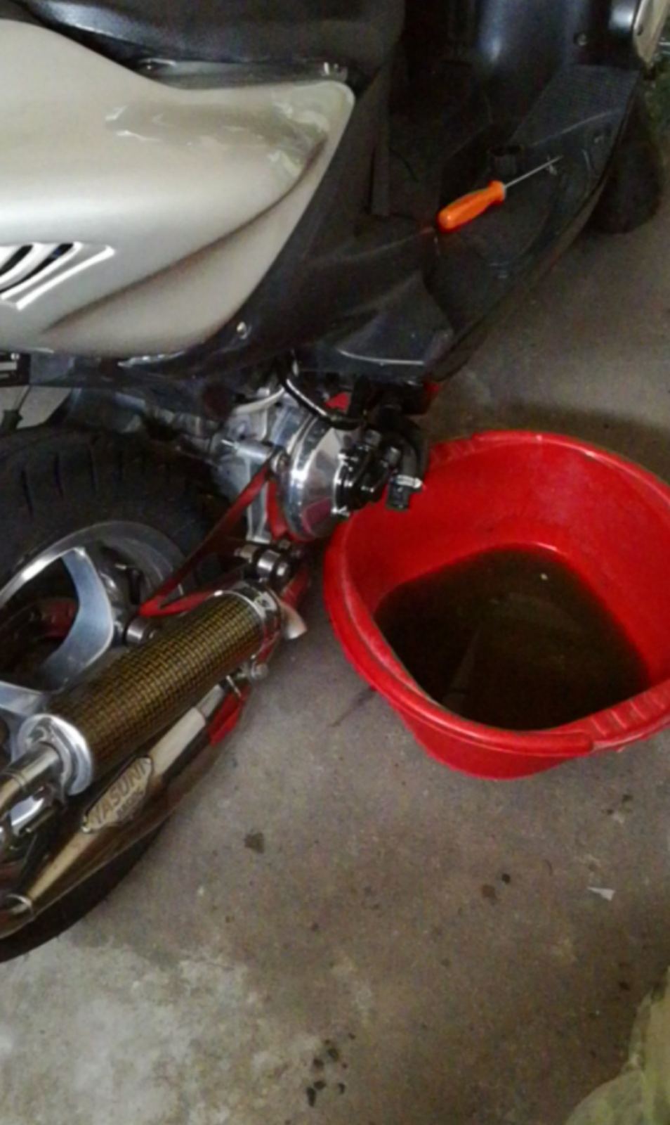

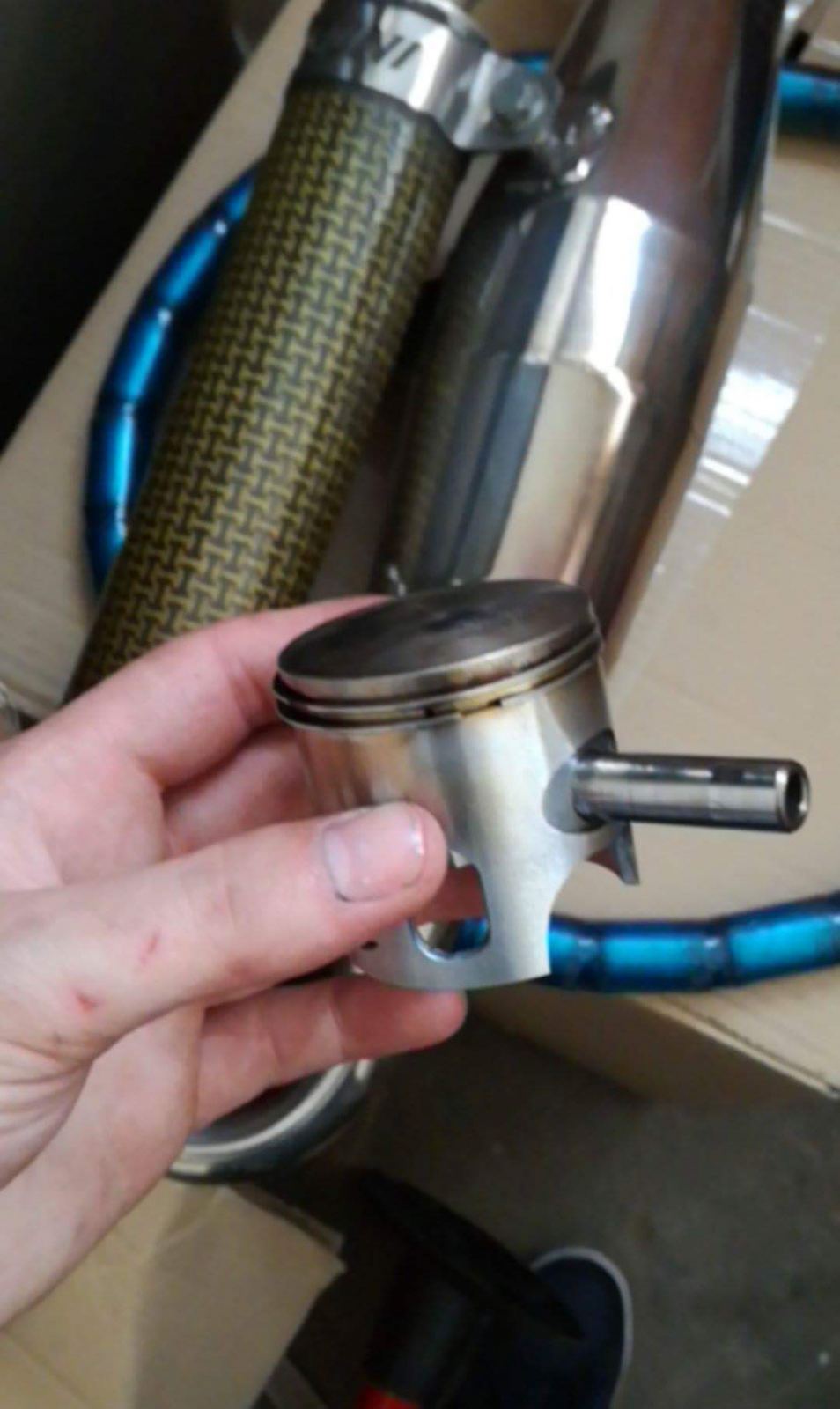

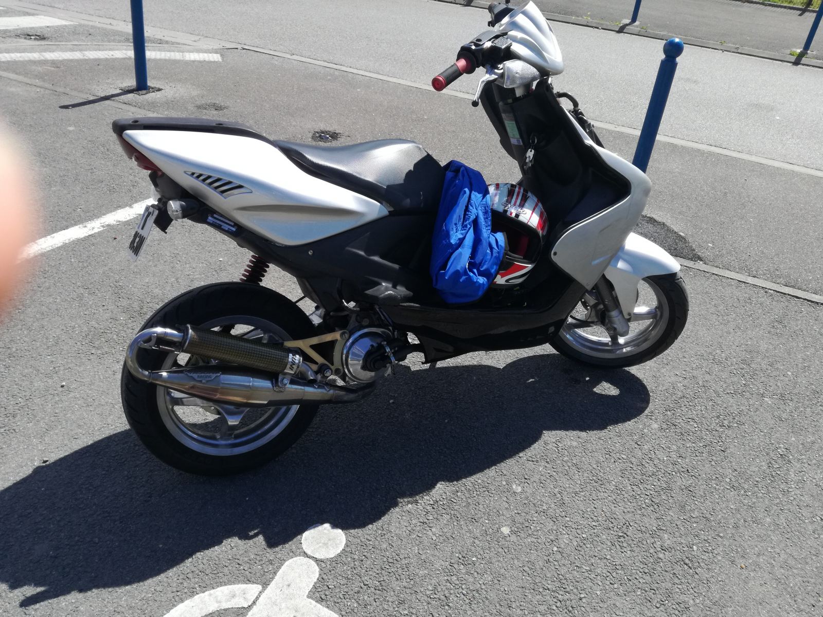

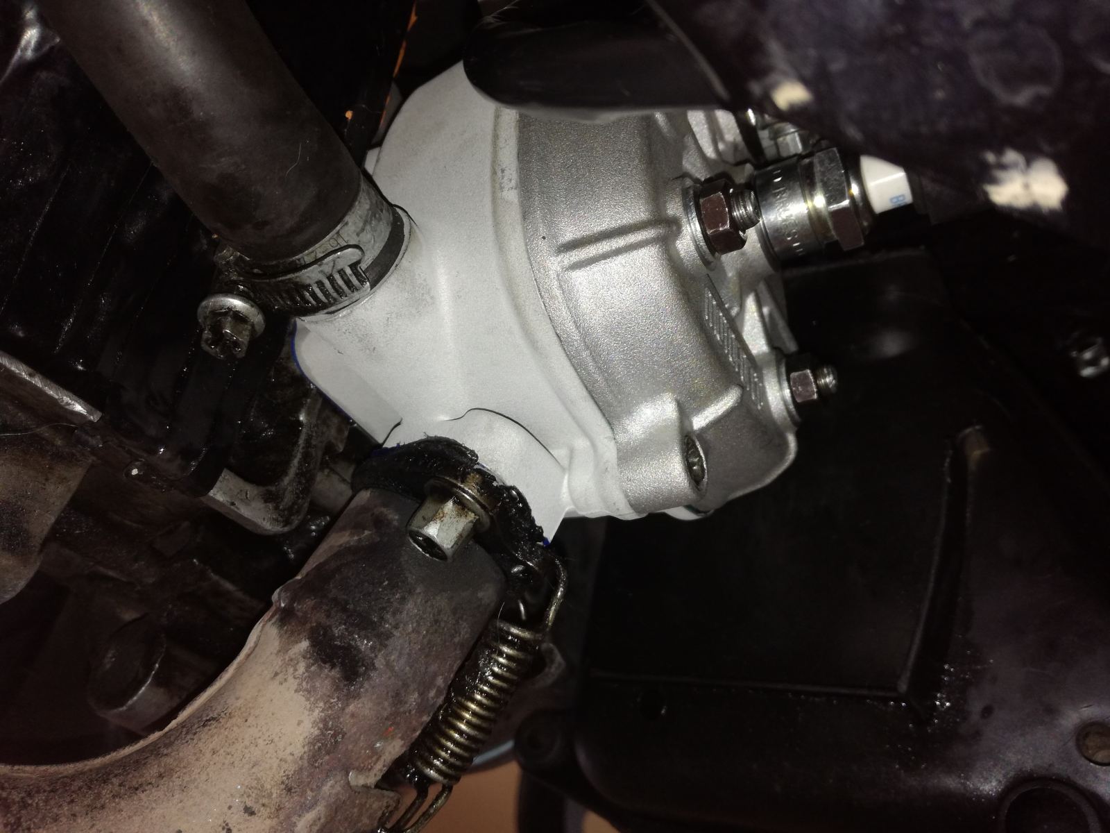

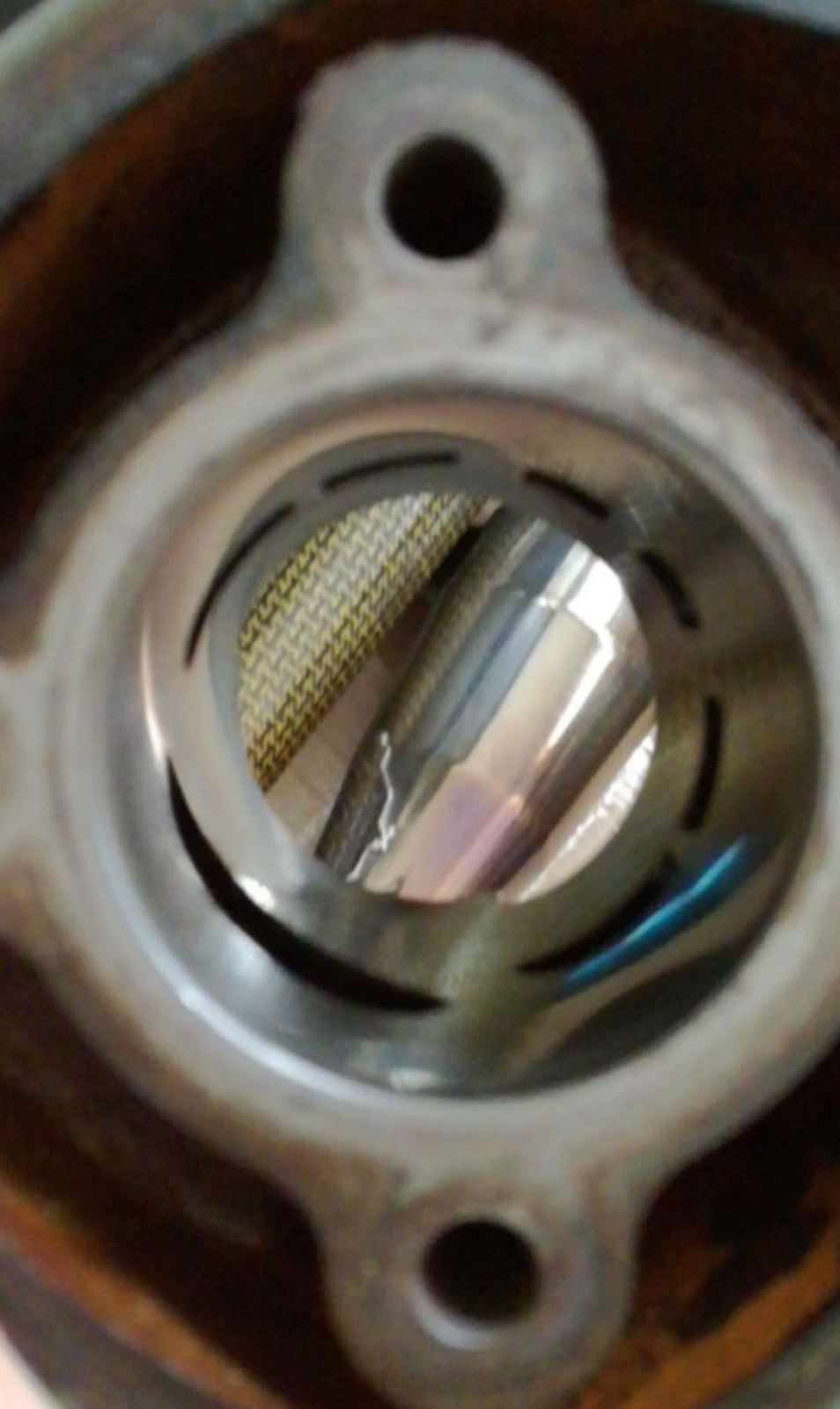

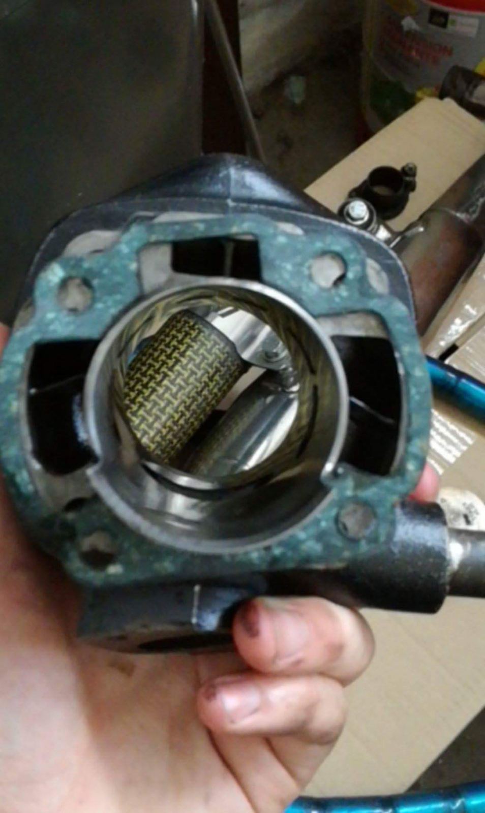

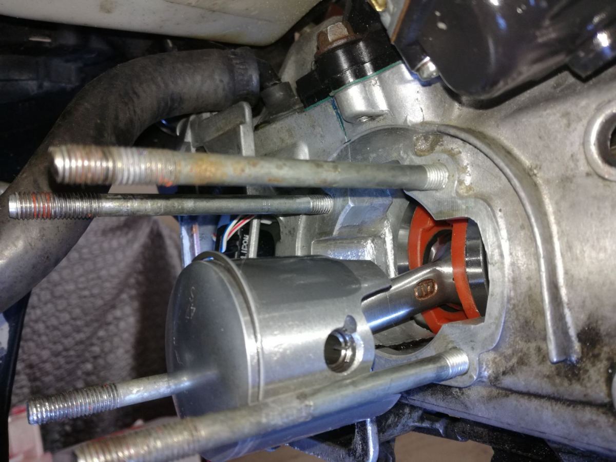

tomMpower Posté(e) le 13 août 2017 Auteur Signaler Posté(e) le 13 août 2017 Rahhh dsl encore une semaine de passer ..... bon je sait plus trop ou j'en n'était mais bon on va faire un listing de chaque machine et les changement apportée pour que sa soit Clair.... Le nitro; Bon après pas mal de réglage avec le kit 70 streetrace, j'avais réussi a approché un réglage finale .... Mais ça me plaisait pas vraiment le kit n'avait aucun couple,(ce qui est gênant par chez moi grosse côte...) J'ai donc décider de le vendre pour mettre le fameux motoforce alu racing que j'avais acheter a une personne du forum a un tarif préférentiel et neuf! Le streetrace au démontage ses propres heinn et forcément montage du nouveau bon la j'ai fait 5 ou 7 km le week-end dernier (j'ai pas trop le temps je travaille...ggrrrrr). Il a l'air d'avoir plus de couple et fait un bruit racing quand on commence a jouer avec la.poignée de gazz hihi Bon voilà sa ces fait pour le nitro full motoforce racing (vilebrequin,kit).... 2

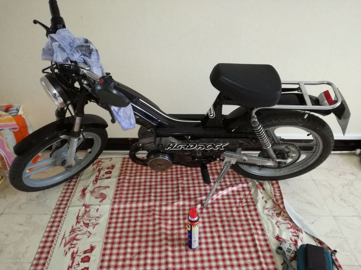

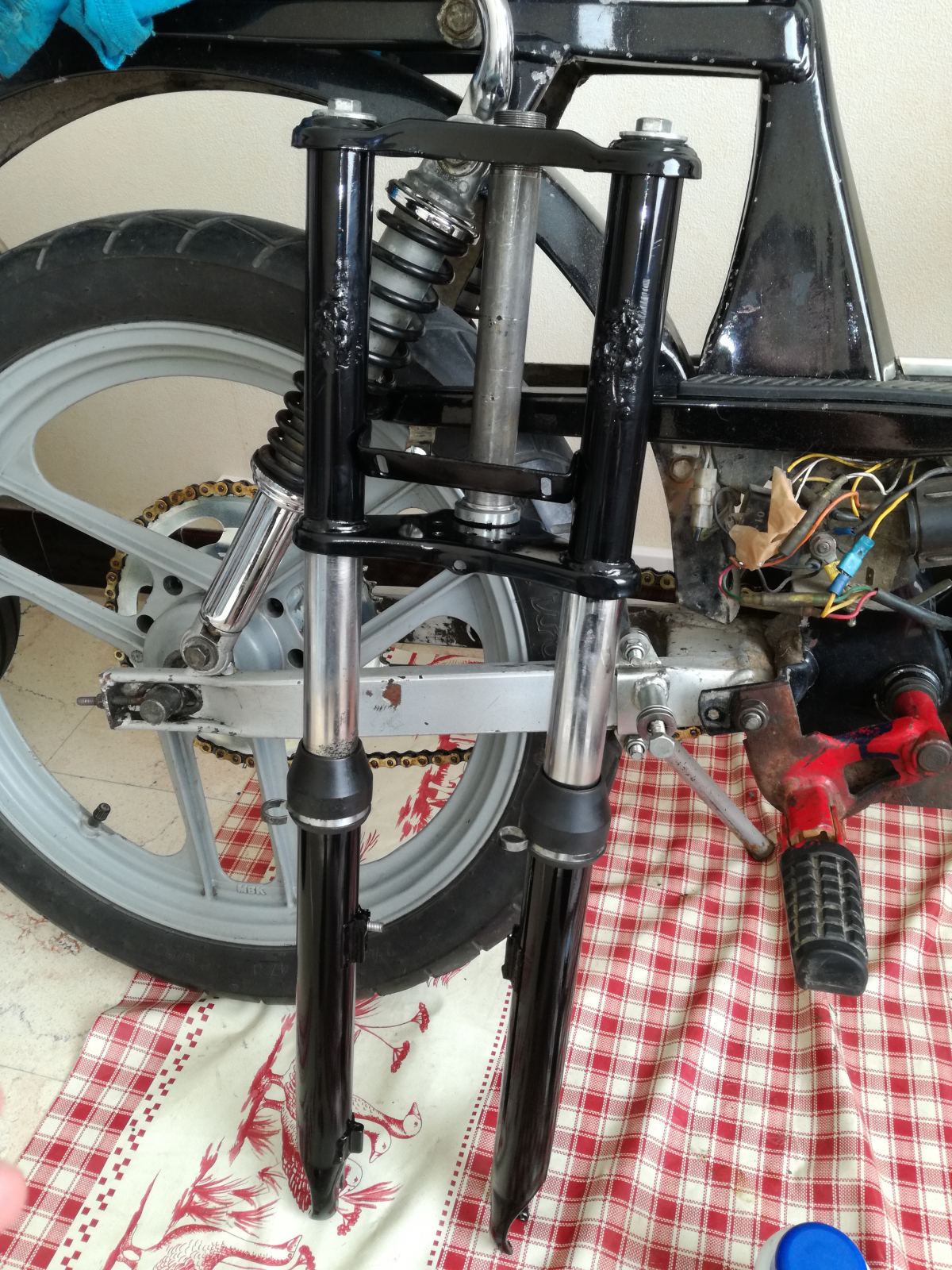

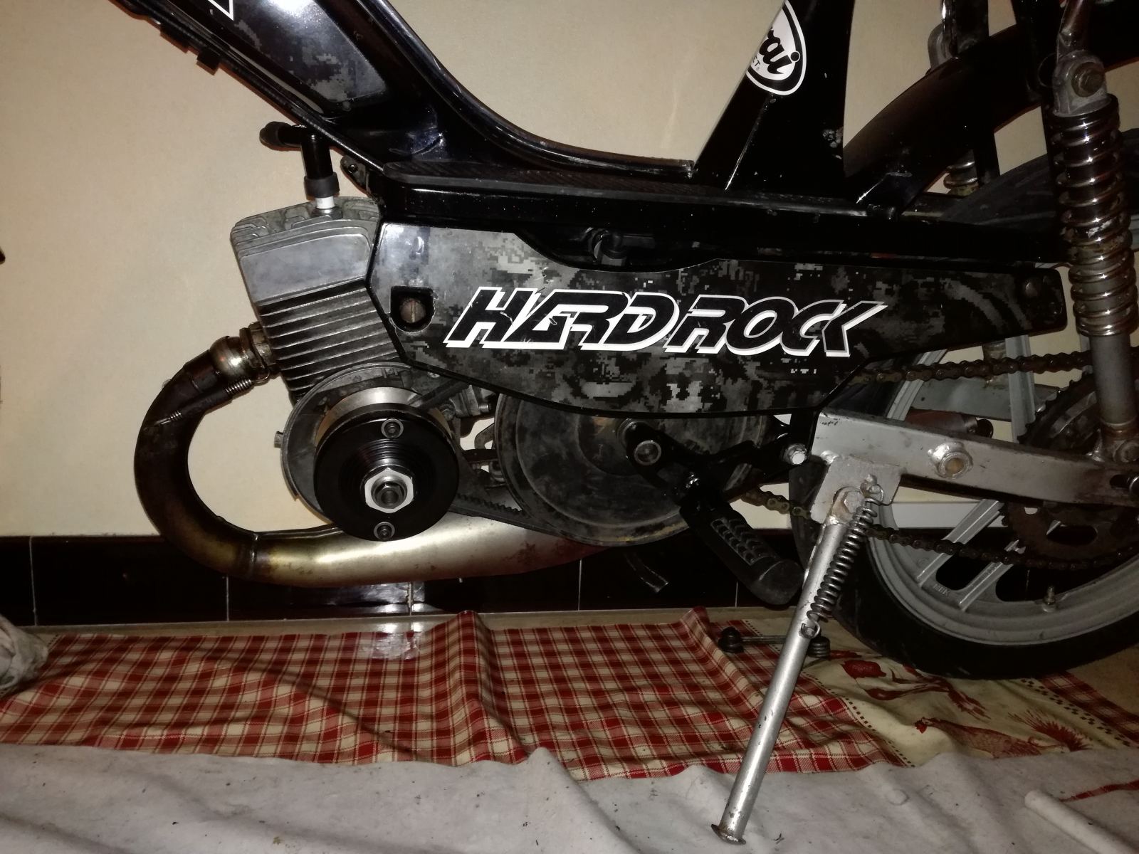

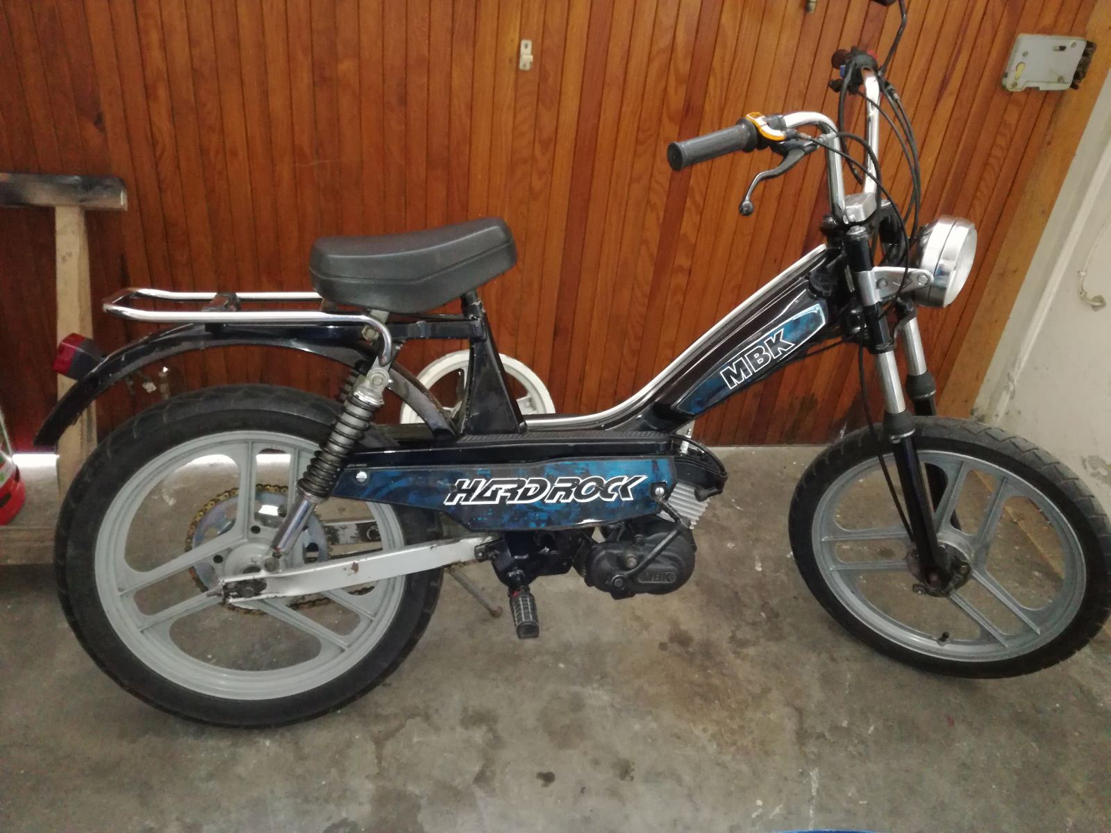

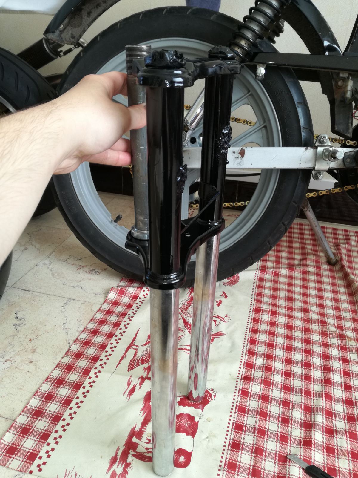

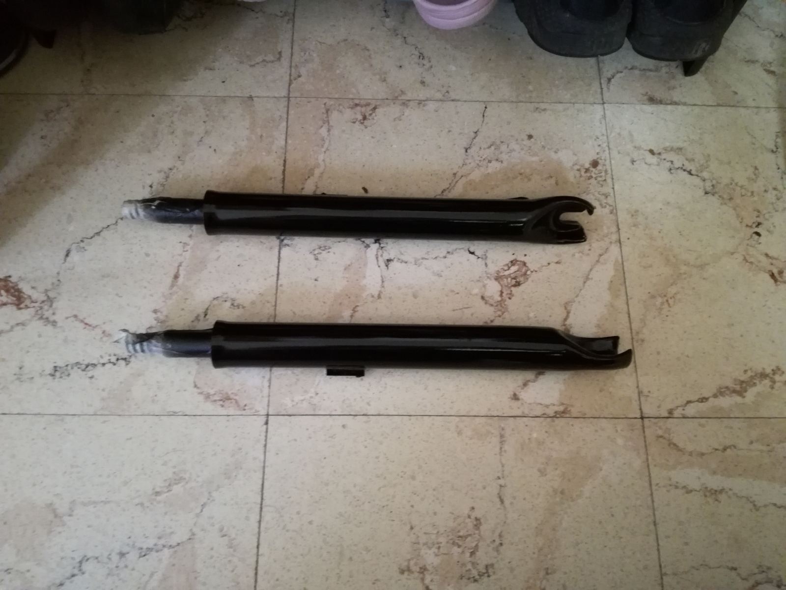

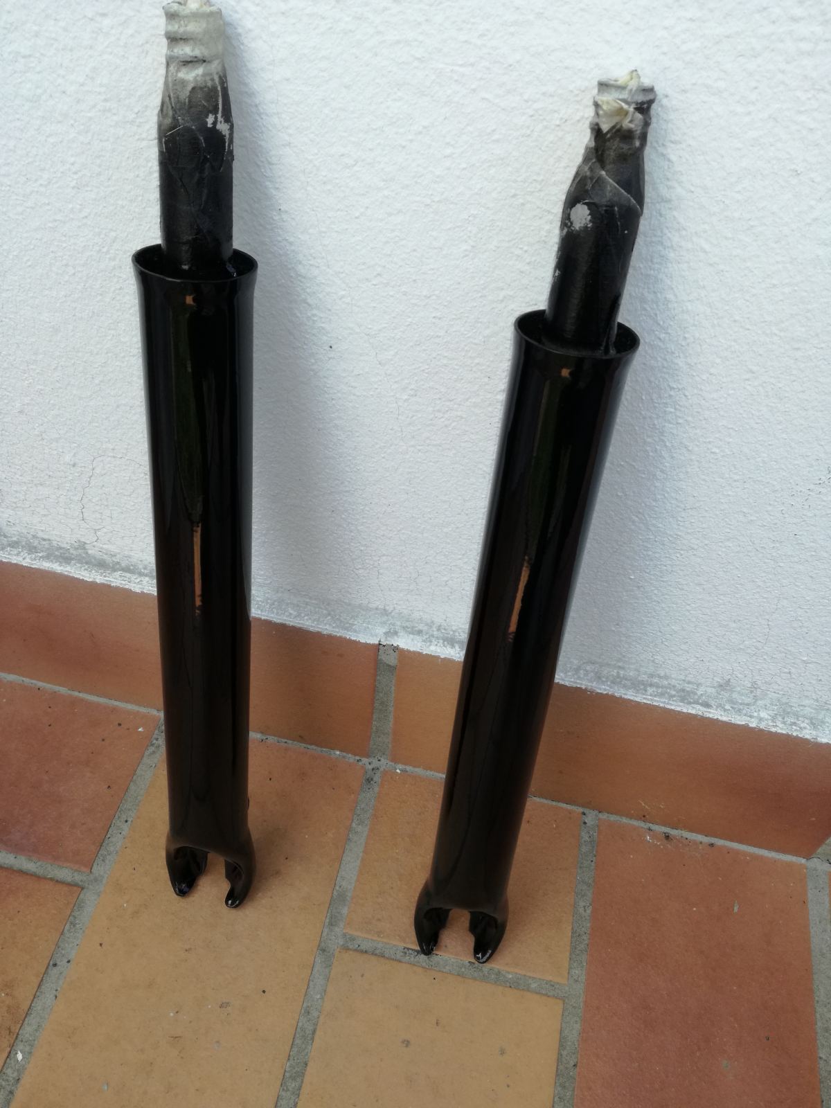

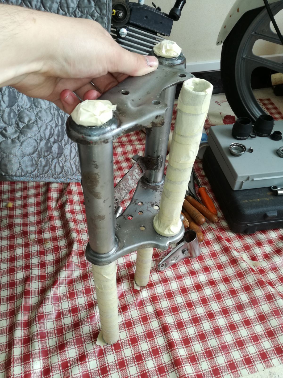

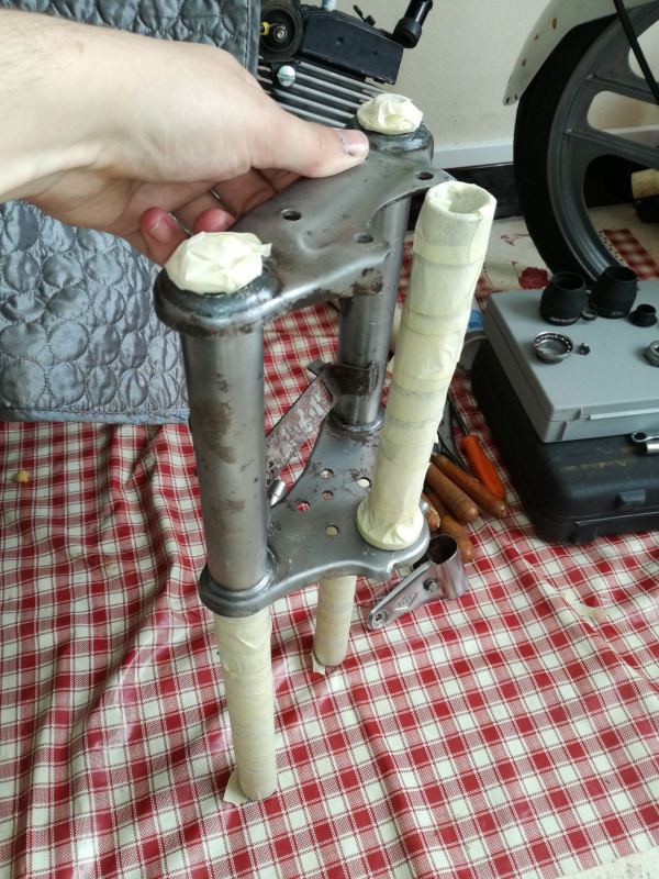

tomMpower Posté(e) le 15 août 2017 Auteur Signaler Posté(e) le 15 août 2017 Yes, bon la l'heure d'aujourd'hui il a 35km sa marche presque comme il le faut, faudrait alléger un poil pour qu'il deviennent un pti monstre . Bon on repasse sur la mbk 51 hard rock kit déco bleue (pourquoi? bleue vous aller comprendre mdr), changement de la fourche hydraulique qui provenez d'une mbk xr .... ce qui me connaissent depuis un moment savent que j'aime remettre les modèles a leur look d'origine . Donc une fourche d'origine que j'ai decaper entièrement a nu (3couche de peintures) et revision avec de la graisse neuves sur les ressort, oe il n'y a pas d'huile juste des ressorts . Mise en peinture et montage sur la bréle ! 3
Gueko Posté(e) le 15 août 2017 Signaler Posté(e) le 15 août 2017 Pas mon délire du tout mais avec regardé avec les yeux, c'est classe 1
tomMpower Posté(e) le 15 août 2017 Auteur Signaler Posté(e) le 15 août 2017 il y a 5 heures, jeff lee a dit : très propre tout ca Merci jeff il y a 4 heures, Gueko a dit : Pas mon délire du tout mais avec regardé avec les yeux, c'est classe Ah sa on n'aime ou pas... Mais ta pas les même sensation que sur un scoot sa tien 2 fois mieux la route.....

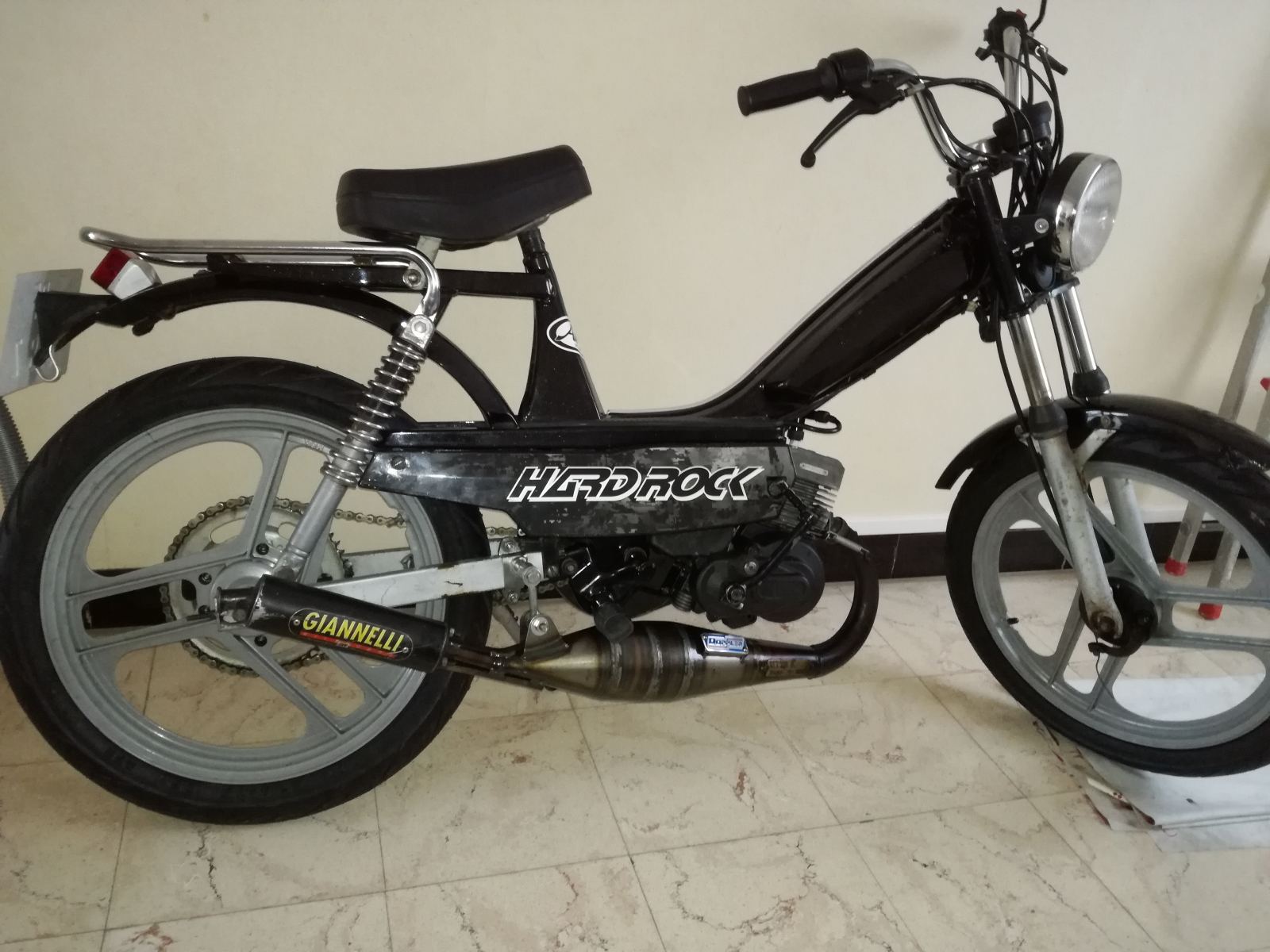

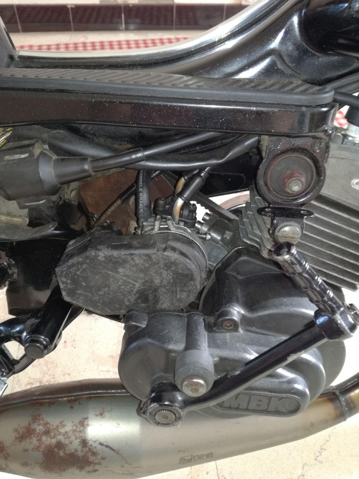

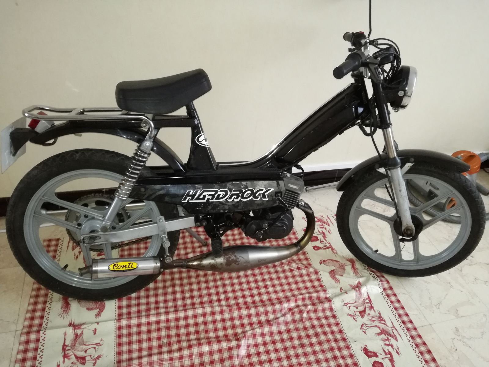

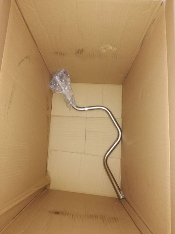

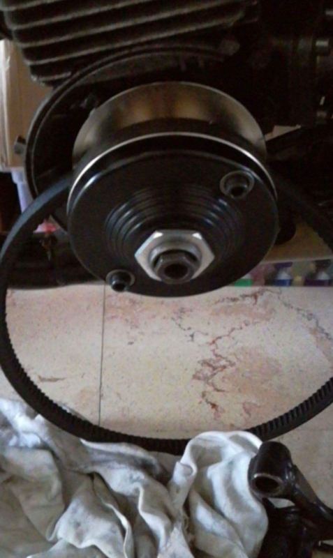

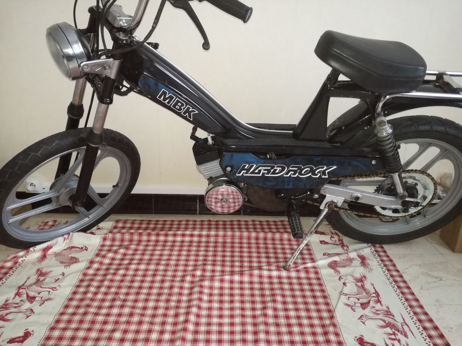

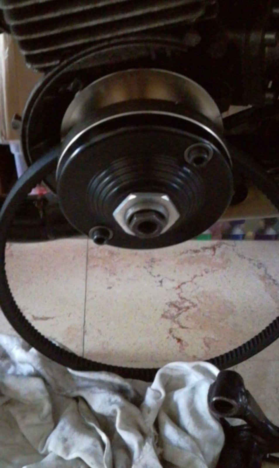

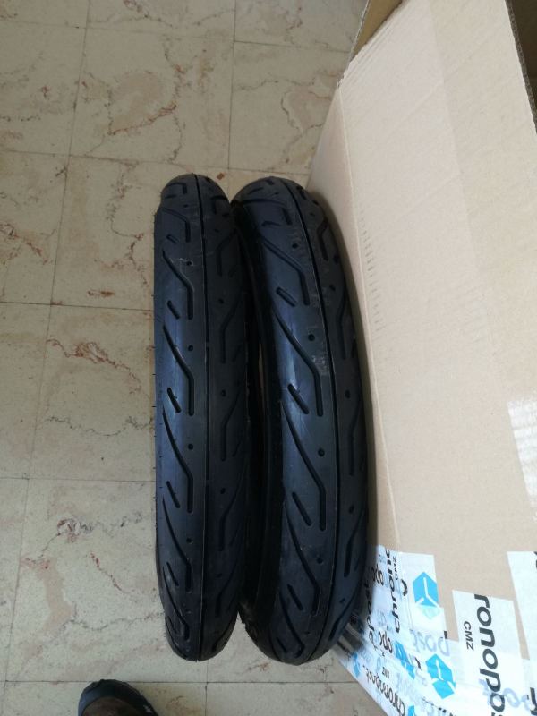

tomMpower Posté(e) le 15 août 2017 Auteur Signaler Posté(e) le 15 août 2017 (modifié) Exact,le pire c'est au freinage quand ça commence a bien marcher ... Vue qu'il y a du passage sur le sujet je donne la suite! Bon bah voilà pourquoi je disait "kit déco bleue" et oui j'en n'est racheter une pour aller taffer . Celle si était roulante mais rouler pas très vite et vibrer telle un marteau piqueur lol . Courroie qui avait un plat! Imaginé quand le moteur était en route mdr, bon j'ai eu à faire quelque frais comme les 2 pneu mis neuf! Hutchinson gp1, guidon d'origine, tendeur de chaîne (manquant). Vous pourrais remarquer le changement du pot d'un conti, je suis passer a un doppler. Pourquoi? Beh le conti avait des ressorts a la rotule marraboumaymay , sa vibré a cause de sa aussi..... La rotule en elle même de mauvaise qualité le pot et le moteur était plein d'huile chaque soir en rentrant du taff ! Donc hop le doppler a était mis a la place! Et c'est tout de suite mieux..... J'ai aussi mis un variateur doppler er2 a galet pour pouvoir la faire monter les côte a l'aise ! Hop d'ailleurs en ce moment même je regraisse se jolie variateur Modifié le 15 août 2017 par tomMpower
