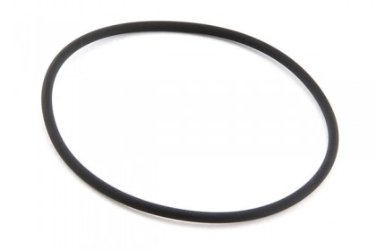

faudrais réctifié le haut du cylindre au pire ,je trouve ça étrange quant même , plus de 2 mm ça fait beaucoup .
ta culasse est a joint torique ou joint alu ?
Partager ce message
Lien à poster
Torique c'est carton un peu ? Je vais quand même reverifier encore une fois mais moi aussi ça me parait bizarre car c'est deux fois ce que je devrais avoir
Partager ce message
Lien à poster
Oui c'est celui la tu pense qu'avec un en métal ça serais plus bas car au pire j'en ai un qui était sur mon autre culasse ?
Partager ce message
Lien à poster
non au contraire ça seras pire , pour ça que je te demandait . le piston est cellui du kit ?
