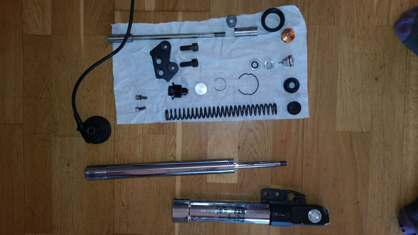

Leesion Posté(e) le 10 août 2016 Auteur Signaler Posté(e) le 10 août 2016 Salut a tous Aujourd'hui j'ai fait l'entretiens de la fourche Stage6. J'ai tout démonté en nettoyé . Je vais quand même changer les joints spy même s'ils sont encore bon. Un amis veut me les prendre pour 250e donc je vais reflechir si je l'ai garde ou pas.
jimmy@ Posté(e) le 10 août 2016 Signaler Posté(e) le 10 août 2016 il y a 1 heure, Leesion a dit : Salut a tous Aujourd'hui j'ai fait l'entretiens de la fourche Stage6. J'ai tout démonté en nettoyé . Je vais quand même changer les joints spy même s'ils sont encore bon. Un amis veut me les prendre pour 250e donc je vais reflechir si je l'ai garde ou pas. c'est une fourche conçut pour la piste (tgo et autre) pour roulé tous les jours c'est pas très utile , aprèt c'est vrais quelle est jolie .
Leesion Posté(e) le 10 août 2016 Auteur Signaler Posté(e) le 10 août 2016 il y a 1 heure, nathan 2917 a dit : pourquoi tuls gards pas Parce que j'ai besoin de sous pour vilebrequin et roulements. Et puis le mec me donne 250e quand même. il y a 16 minutes, jimmy10 a dit : c'est une fourche conçut pour la piste (tgo et autre) pour roulé tous les jours c'est pas très utile , aprèt c'est vrais quelle est jolie . Oui je l'ai pris car elles sont chromé
jimmy@ Posté(e) le 10 août 2016 Signaler Posté(e) le 10 août 2016 À l'instant, Leesion a dit : Parce que j'ai besoin de sous pour vilebrequin et roulements. Et puis le mec me donne 250e quand même. Oui je l'ai pris car elles sont chromé pense au vilebrequin et roulement neufs , tu peux polir tes ancien fourreaux .
Leesion Posté(e) le 10 août 2016 Auteur Signaler Posté(e) le 10 août 2016 Effectivement c'est plus important le vilebrequin et les roulements neufs. Après je pourrais trouver des fourreaux d'occasion à moins de 50e et je vais les polir . Et oui j'ai donné mes anciens fourreaux à mon petit frère. Mais j'ai un doute si mon étrier double piston st6 va passer avec des fourreaux d'origine et mon disque 240mm. Gros doute

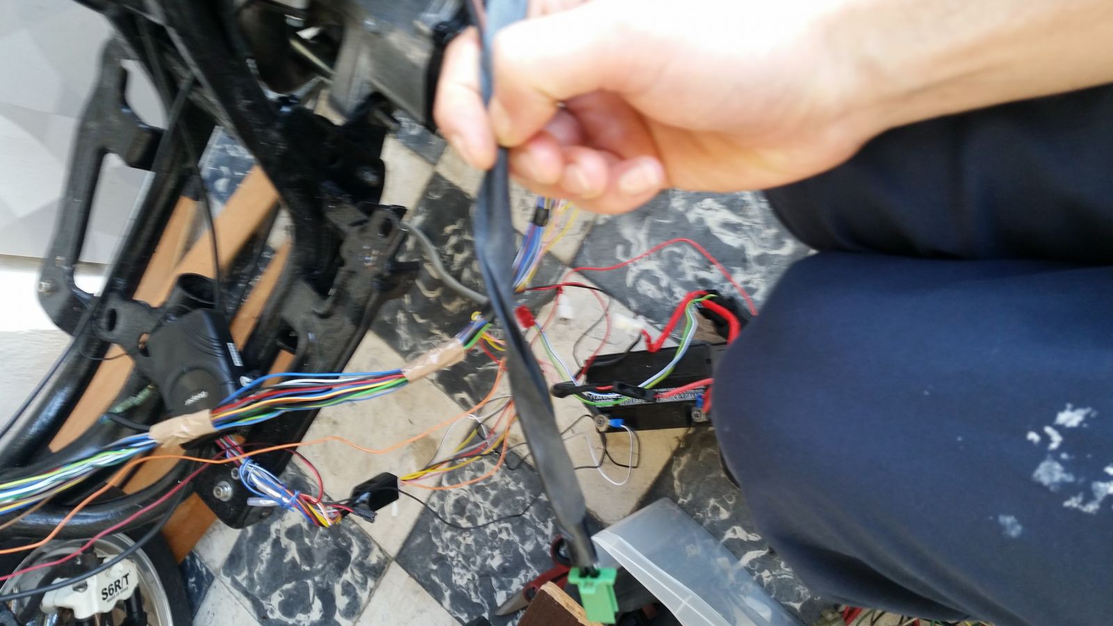

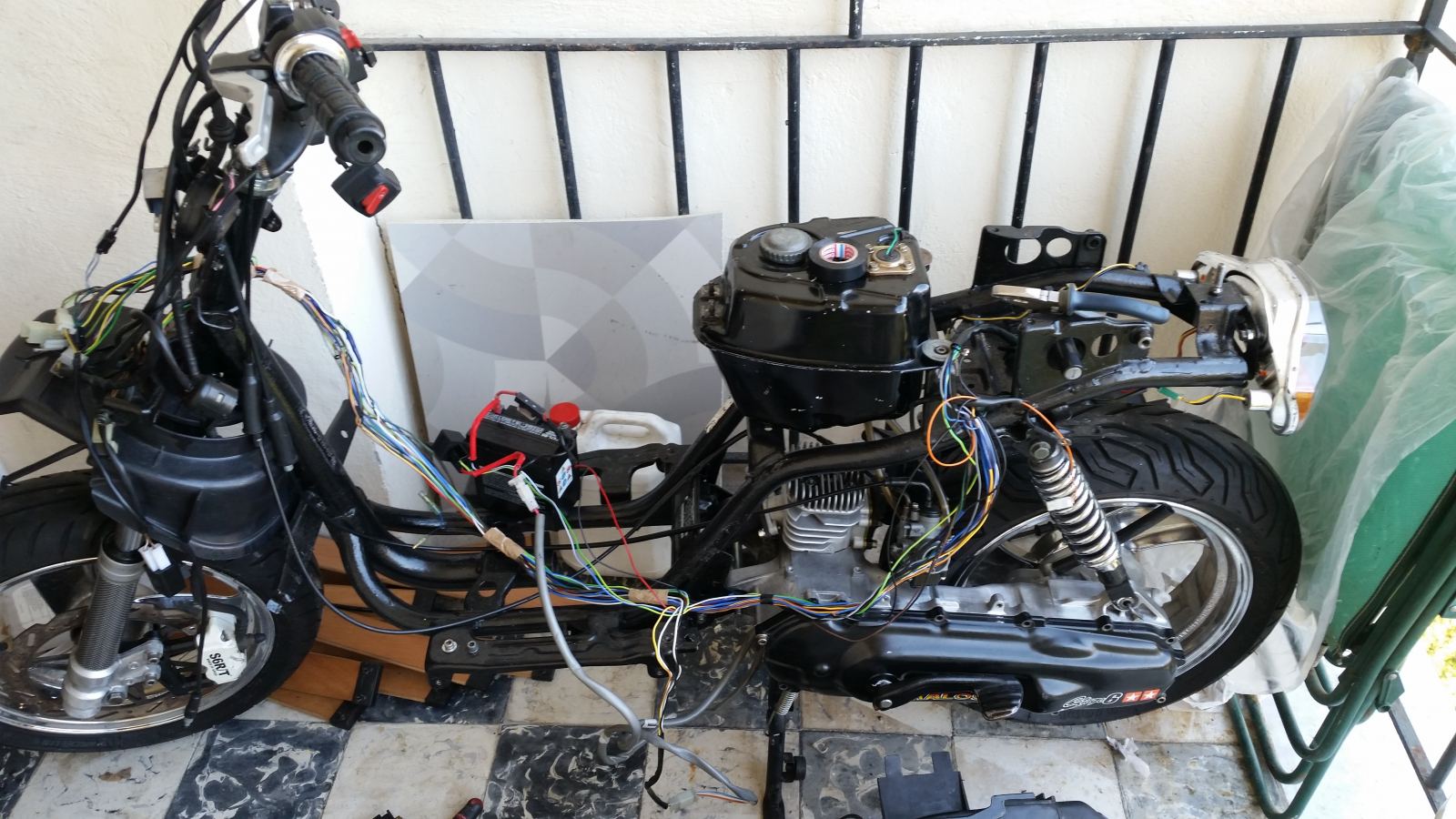

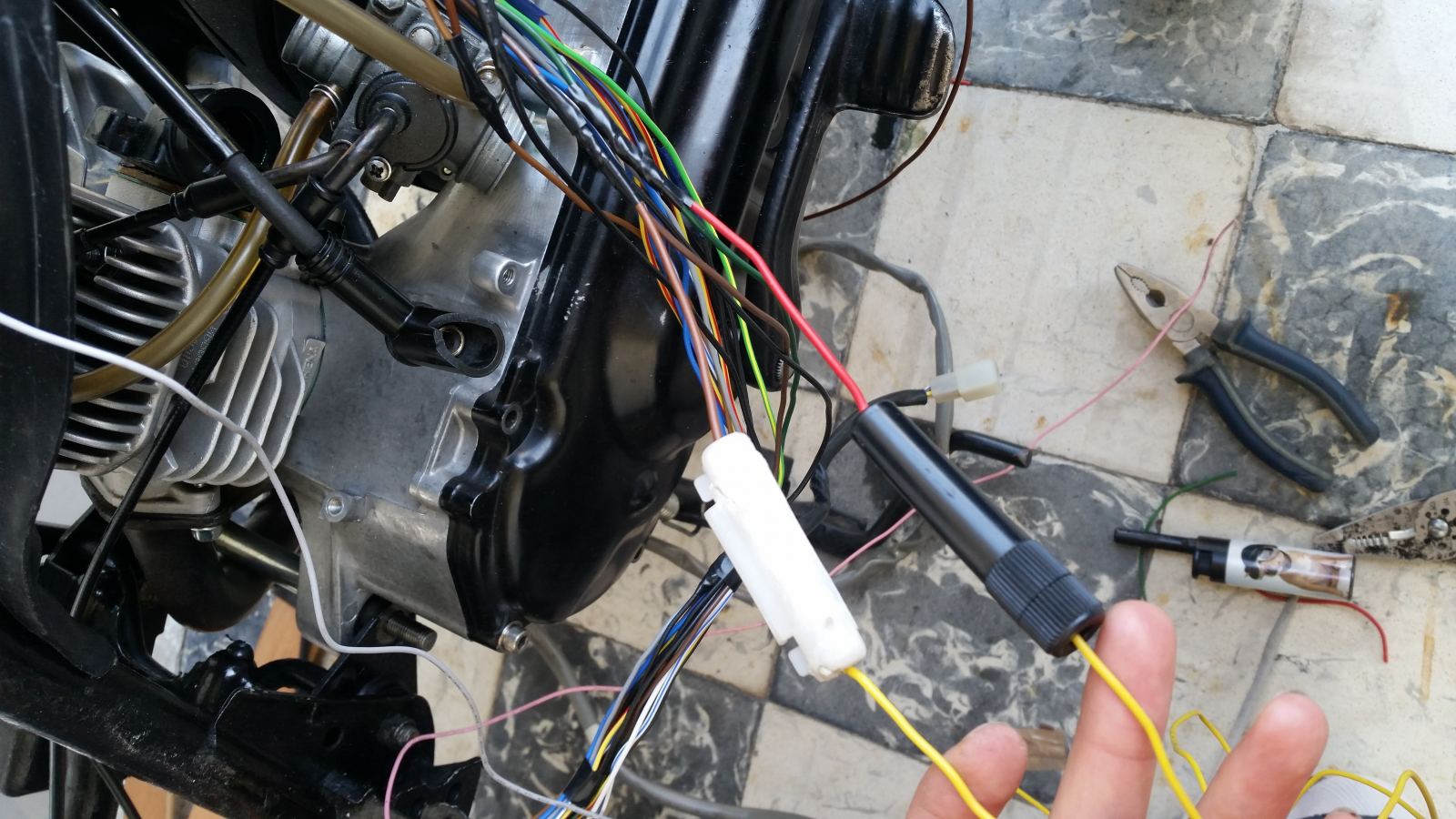

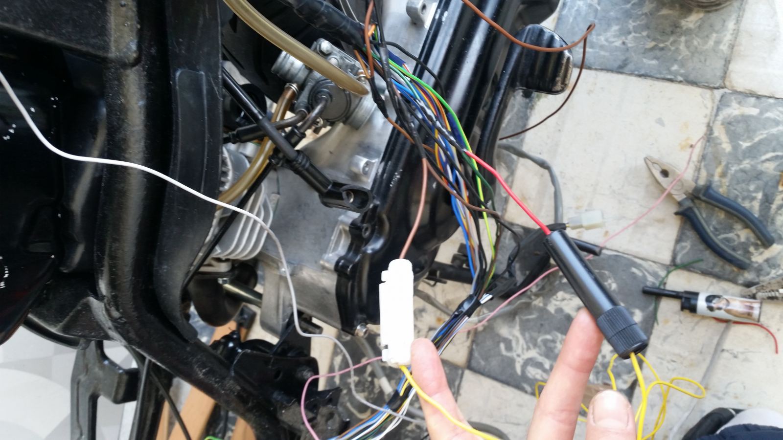

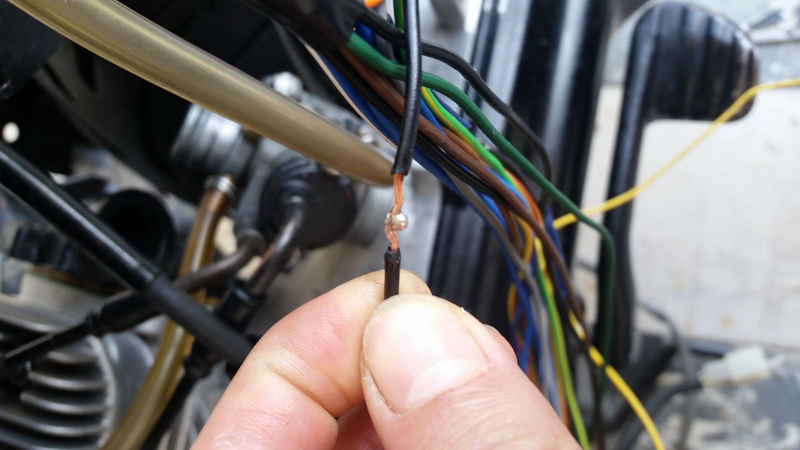

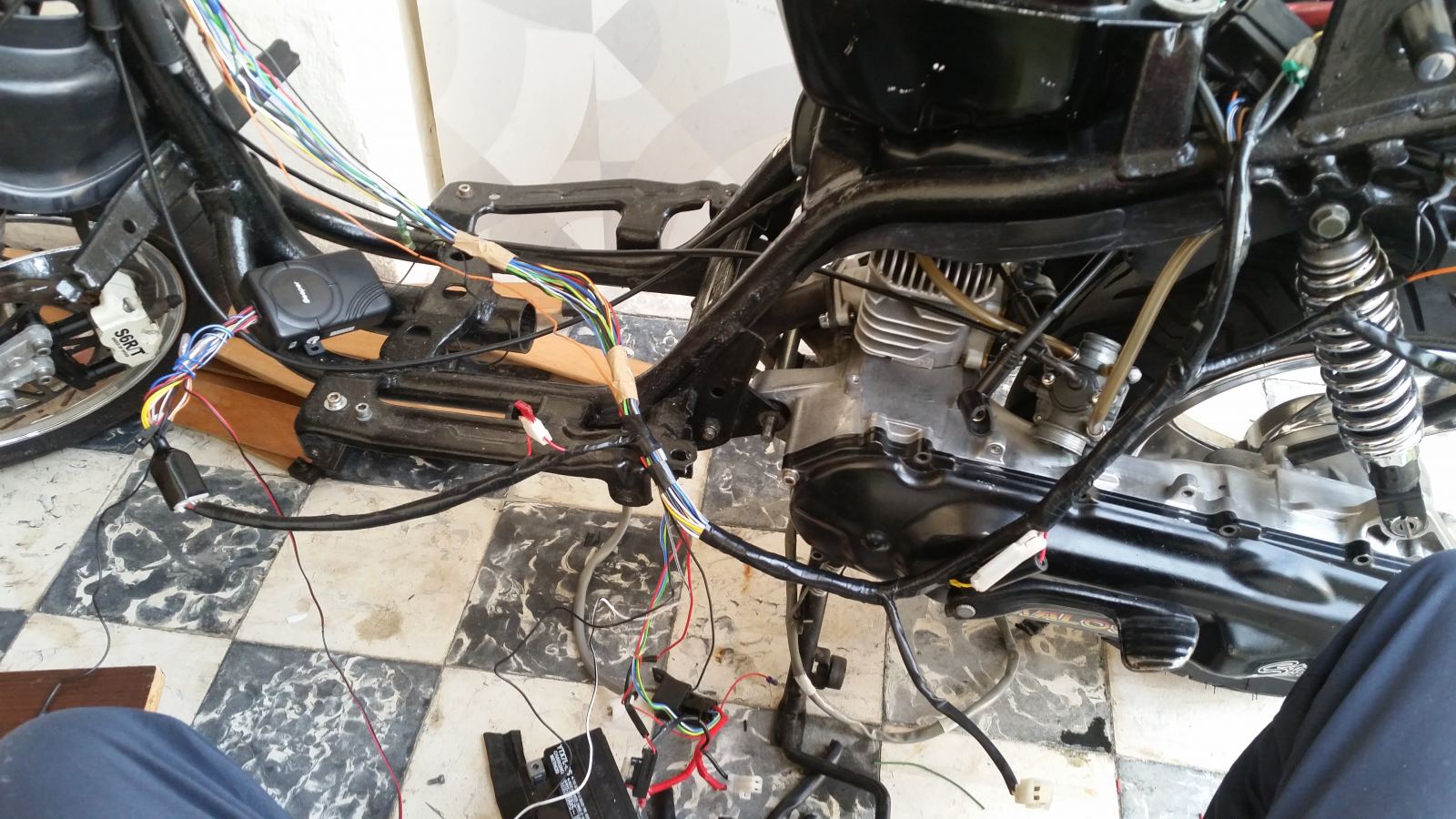

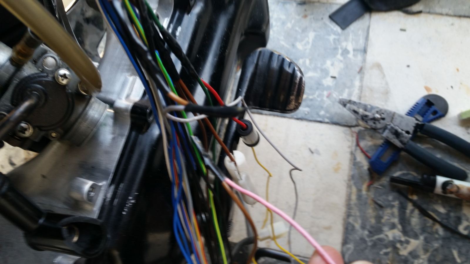

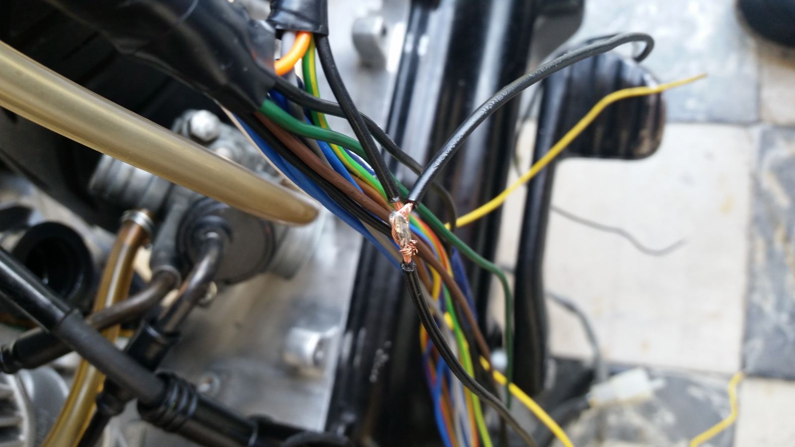

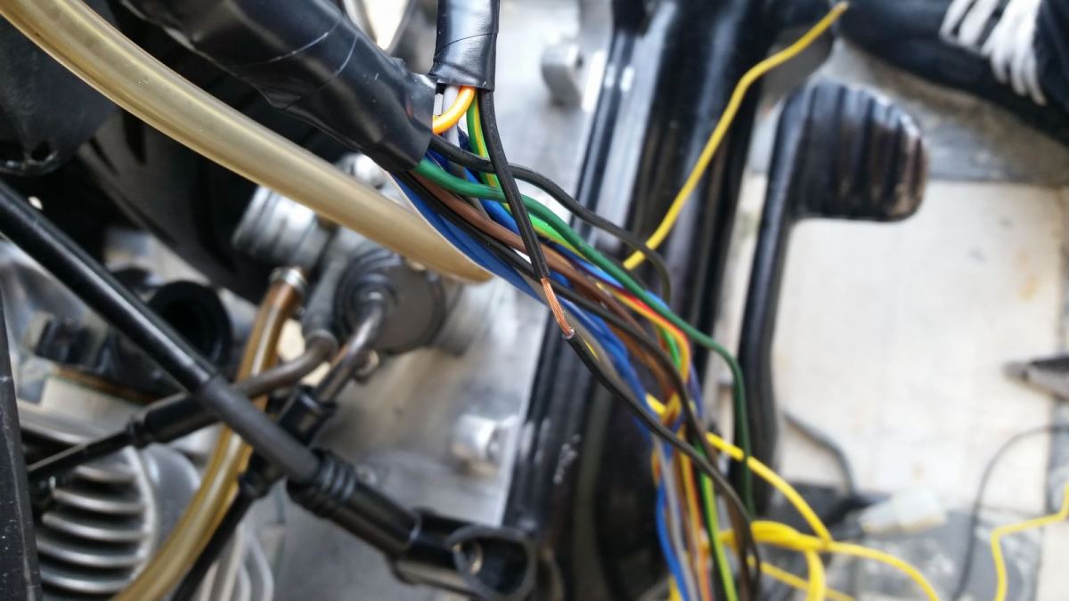

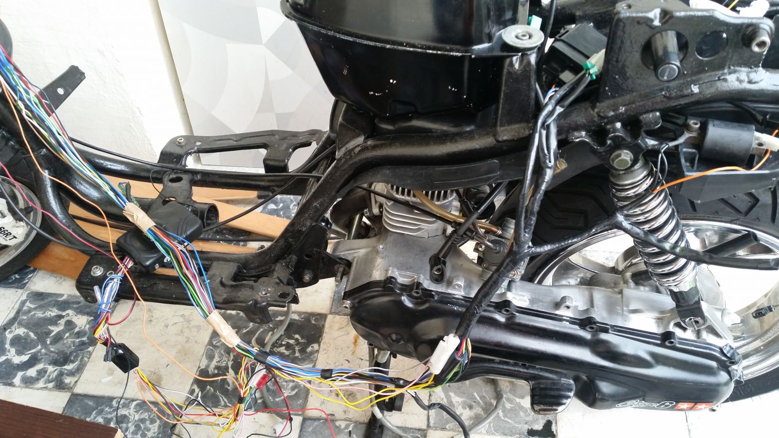

Leesion Posté(e) le 1 novembre 2016 Auteur Signaler Posté(e) le 1 novembre 2016 Salut a tous. Je refais petit a petit mon scooter. Niveau moteur j'ai un carter 2013 que j'ai récupéré mais le cylindre d'origine était mort donc j'ai été contraint de mettre ce que j'avais sous la mains : cylindre athena 70 sport. Le vilebrequin est d'origine et n'a aucun jeu donc ça tiendra. J'ai installé le démarreur électrique. En ce moment je suis concentré sur le faisceau électrique. J'incruste les fils de l'alarme dans mon nouveau faisceau 2013 et j'ai ajouté une cosse dans le coffre avec une borne + après contact et une borne masse. On sait jamais si je veux installer des leds. J'aimerai mettre les warnings sur mon scooter. Je sais comment mis prendre niveau branchement mais je sais pas si mon relais clignotant va suivre vu qu'il n'est pas conçu pour. @JSP SCOOTER (tom67) @Alain @GoProto 13 __________________________________________________________________________________________________ Place au photos Faisceau a nu __________________________________________________________________________________________________ Etape 1 pour raccorder un fils proprement . __________________________________________________________________________________________________ Etape 2 on met de l’étain sur le fil. Je n'est pas de fer a souder j'ai utiliser un briquet chalumeau. __________________________________________________________________________________________________ Etape 3 on ajoute l'autre fil et on pince pour aplatir l'étain fondu __________________________________________________________________________________________________ Ici j'ai rajouté des portes fusibles a chaque câble de clignotant. Pourquoi : J'ai connecté l'alarme au clignotant aussi pour avoir un signal lumineux également. Mais un jour des voleurs intelligent on grillé le fusible de l'alarme. Ils ont tout simplement court circuité les clignotants et activé l'alarme. Résultat le fusible de l'alarme a grillé donc mon alarme c'est désactivé car elle n'était plus alimenté. Dans les portes fusibles des clignotants je vais mettre des fusibles a Ampérage inférieur que le fusible général de l'alarme. Espérons que ça marche dans la logique oui. __________________________________________________________________________________________________ Ici c'est le coupe circuit de l'alarme. C'est cencé couper l'alimentation du cdi quand j'ai activer mon alarme et que quelqu'un me fait la boule. Mais ca ne marche pas vraiment. Par exemple quand j'ai activer l'alarme et que j'ai mis sois le neiman sur "ON" (ou que j'ai mis le + permanent sur le + après contact) il se passe que mon fusible du faisceau grille et bien sur mon alarme sonne(pas le fusible de l'alarme qui n'a rien avoir donc l'alarme est toujours alimenté et elle fonctionne encore). Va savoir pourquoi??? __________________________________________________________________________________________________ Ici j'ai utiliser une chambre a air usagé pour gainer un câble. J'enroule le tout de scootch après.__________________________________________________________________________________________________On continu le scootch__________________________________________________________________________________________________Et encore 1
