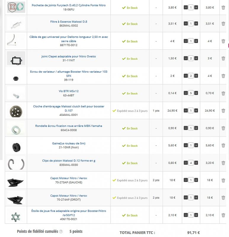

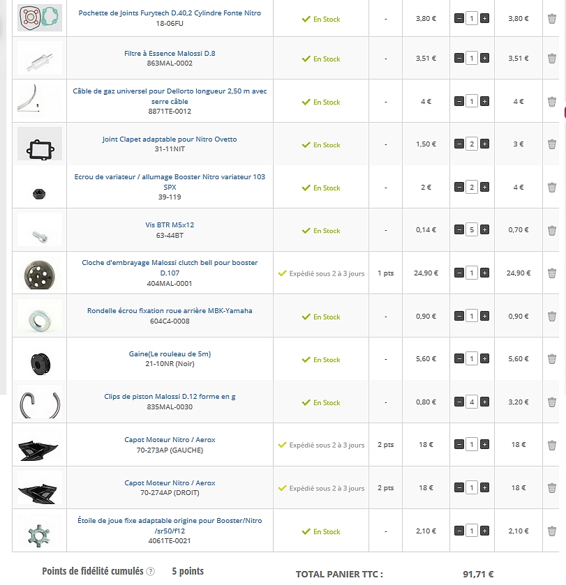

chagre Posté(e) le 28 juillet 2015 Auteur Signaler Posté(e) le 28 juillet 2015 ok ca marche! j'espere que ca sera pas trop grand pour le cpi! la commande s'etoffe doucement et je suis a 94€ mis à part les capot moteur nitro qui ne sont pas obligatoire, j'ai besoin du reste pour remonter mon moteur de nitro! il me manque encore la noix de variateur, celle qui se cale entre l'etoile et la rondelle demie poulie avant l'ecrou, mais je pense que ca devrait être en stock chez les concessionnaires (j'espere)! nouvelle version de la commande! je pense que je devrait être pas mal!

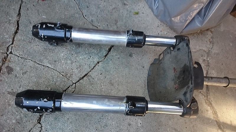

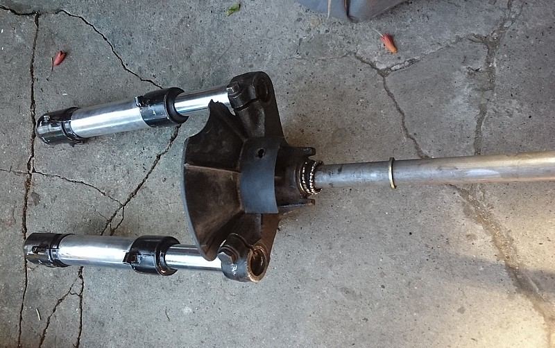

chagre Posté(e) le 5 août 2015 Auteur Signaler Posté(e) le 5 août 2015 Salut!! pour le radiateur, je pense que tu devrais prendre le temps d'etudier en detail et tu devrait trouver une solution et ca sera tellement mieux en Lc (en plus comme ca tu sera le premier Ride Race LC ) je viens de recevoir la fourche! le colis était effectivement peu conventionelle a son arrivée il va falloir que je change les spy et un changement d'huile s'impose et au niveau du tube de droite, le plastique superieur est percé, je sais pas si c'est normal tchuuss
tomMpower Posté(e) le 5 août 2015 Signaler Posté(e) le 5 août 2015 Salut!! pour le radiateur, je pense que tu devrais prendre le temps d'etudier en detail et tu devrait trouver une solution et ca sera tellement mieux en Lc (en plus comme ca tu sera le premier Ride Race LC ) je viens de recevoir la fourche! le colis était effectivement peu conventionelle a son arrivée il va falloir que je change les spy et un changement d'huile s'impose et au niveau du tube de droite, le plastique superieur est percé, je sais pas si c'est normal tchuuss wow il a était grave défoncer mon carton elle sortait pas autant y avait 5cm sui sortait pas plus!

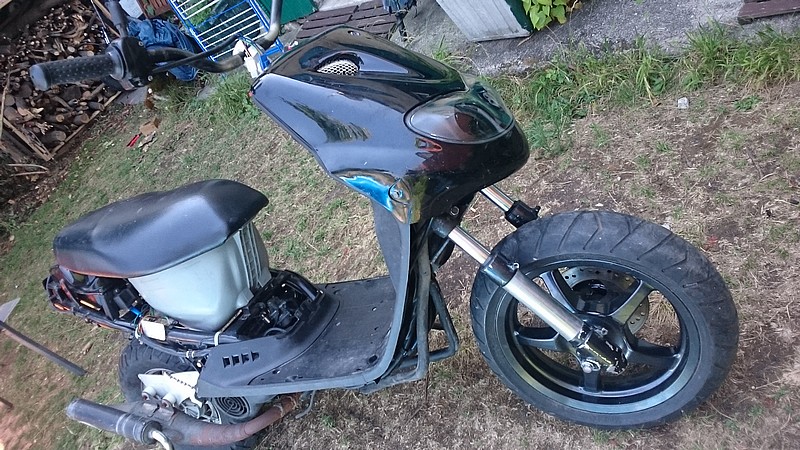

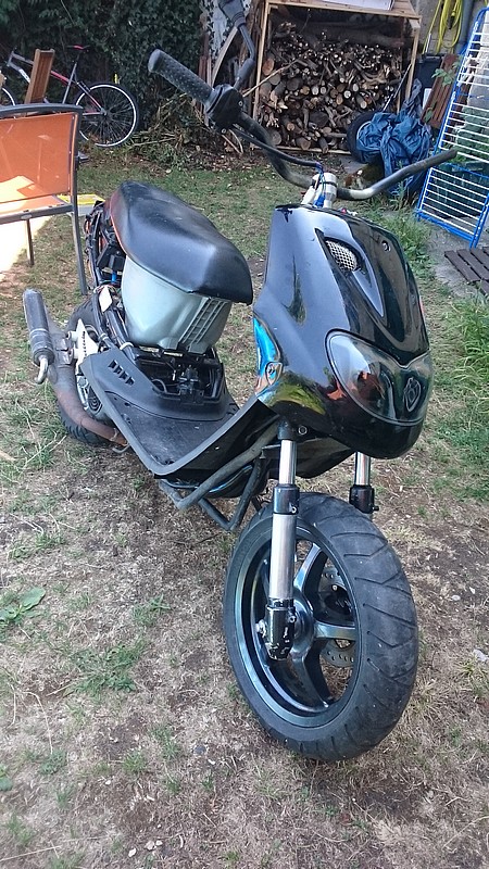

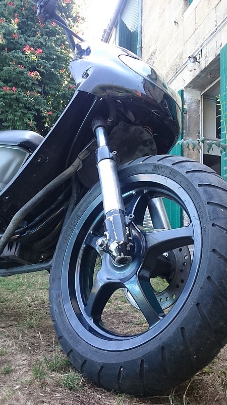

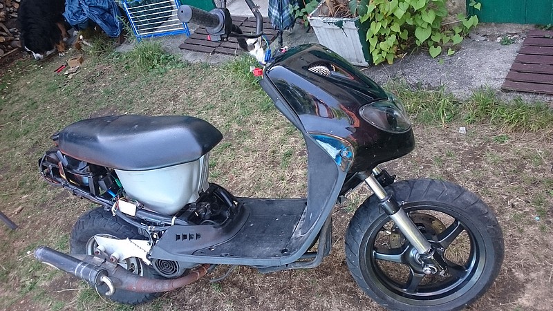

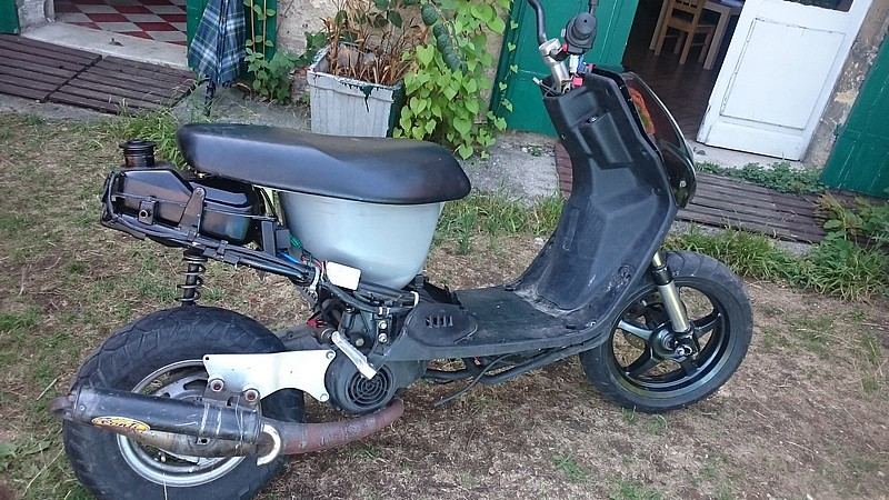

chagre Posté(e) le 5 août 2015 Auteur Signaler Posté(e) le 5 août 2015 (modifié) Yep Yep a tous!! Alors le taf de la journéee, - Pose fourche + jante nitro (verification de l'assemblage), la colonne de direction du booster est identique a celui du CPI donc ca prend place parfaitement - Montage definitif du radiateur (pas de photos detail pour le moment) et passage des durites + verif avec carénage => OK - Debut du passage en mode "Naked" (qui apporte lui aussi un gros plus esthetiquement) Le changement de style est radicale, j'ai hate de monter le moteur histoire d'avoir aussi la jante arrière Tchuss! edit : il me manque les entretoise de la roue avant, si quelqu'un a ca qui traine Modifié le 5 août 2015 par chagre 1
tomMpower Posté(e) le 5 août 2015 Signaler Posté(e) le 5 août 2015 Yep Yep a tous!! Alors le taf de la journéee, - Pose fourche + jante nitro (verification de l'assemblage), la colonne de direction du booster est identique a celui du CPI donc ca prend place parfaitement - Montage definitif du radiateur (pas de photos detail pour le moment) et passage des durites + verif avec carénage => OK - Debut du passage en mode "Naked" (qui apporte lui aussi un gros plus esthetiquement) Le changement de style est radicale, j'ai hate de monter le moteur histoire d'avoir aussi la jante arrière Tchuss! edit : il me manque les entretoise de la roue avant, si quelqu'un a ca qui traine elle était pas sur l'axe ?
chagre Posté(e) le 5 août 2015 Auteur Signaler Posté(e) le 5 août 2015 Yep!au niveau de l'axe, il y a que l'axe et l'ecrou mais pas de rondelle ni entretoise, j'e, ai retrouvé une dans mon stock mais a voir si ça va le faire au niveau diametre et épaisseur!sinon ils doivent vendre ca chez mbk, ca devrait pas me couter plus de 10€!
tomMpower Posté(e) le 5 août 2015 Signaler Posté(e) le 5 août 2015 Yep!au niveau de l'axe, il y a que l'axe et l'ecrou mais pas de rondelle ni entretoise, j'e, ai retrouvé une dans mon stock mais a voir si ça va le faire au niveau diametre et épaisseur!sinon ils doivent vendre ca chez mbk, ca devrait pas me couter plus de 10€!Ah merde c'est vrai j'aurais du vérifié en plus j'aurais pu en trouver....
bob70 Posté(e) le 5 août 2015 Signaler Posté(e) le 5 août 2015 (modifié) Jante nitro sa fais tout.. 'Pour la radiateur ça va être impossible pour le ride race.. Du coup tempis je prend le mhr en AC sa fais chier mais bon.. 'Bonne Nouvelle, j'ai mesuré, fourreau ride race 31 cm, fourreau nitro 30 cm, donc quand j'ai monté mon moteur je passe suspension, fourche et jante nitro sur le ride race.. Ton on scoot commence a ressembler a quelle que chose, pourquoi tu mets pas ton bloque déjà ? Modifié le 5 août 2015 par bob70

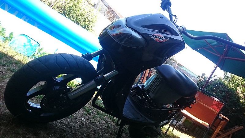

xXPtiBenXx Posté(e) le 5 août 2015 Signaler Posté(e) le 5 août 2015 Ca prend forme , c'est quoi comme guidon que tu as mis??

chagre Posté(e) le 6 août 2015 Auteur Signaler Posté(e) le 6 août 2015 Salut a tous! Pour le guidon, il faisai parti d'un lot de pièce que j'ai récup mais je pense que c'est un guidon type cross, je pense peut être le raccourcir de quelques cm de chaque côté! Pour le fait de monter le bloc, c'est juste q'il me manque quelque pièces (allumage, cloche d'embrayage, joint, boulon vilebrequin etc etc!)Vu que je suis pas pressé, j'attends de le compléter avant de le passer sur le cadre, plus facile de bosser sur le moteur quand il est sur une table plutot qu'a 4 pattes  Pour le radiateur, pas besoin de soudure, tu te fabrique des pattes de fixation avec des équerres métal (quitt à faire des ptit trou dans le chassis pour y fixer le tout)! Je devrait recevoir d'ici peu toute les pieces complement moteur et une première partiedes carénage nitro (face avant + double optique, capot moteur), faut que je voit avec PtiBen pourle reste La suite bientôt!Tchuss! 1
xXPtiBenXx Posté(e) le 6 août 2015 Signaler Posté(e) le 6 août 2015 Ah ok. Parce que je le trouve trop grand et un peu haut avec cette potence là.Pour le reste des coques pas de soucis.
