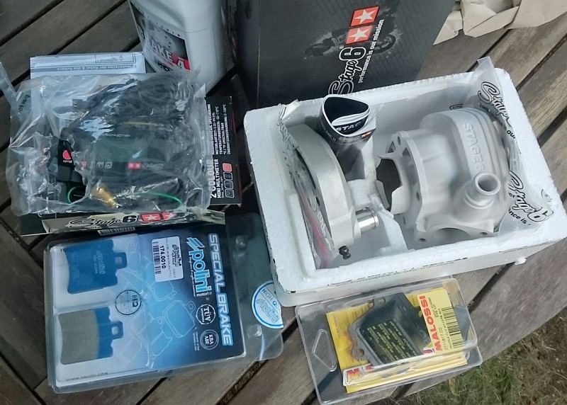

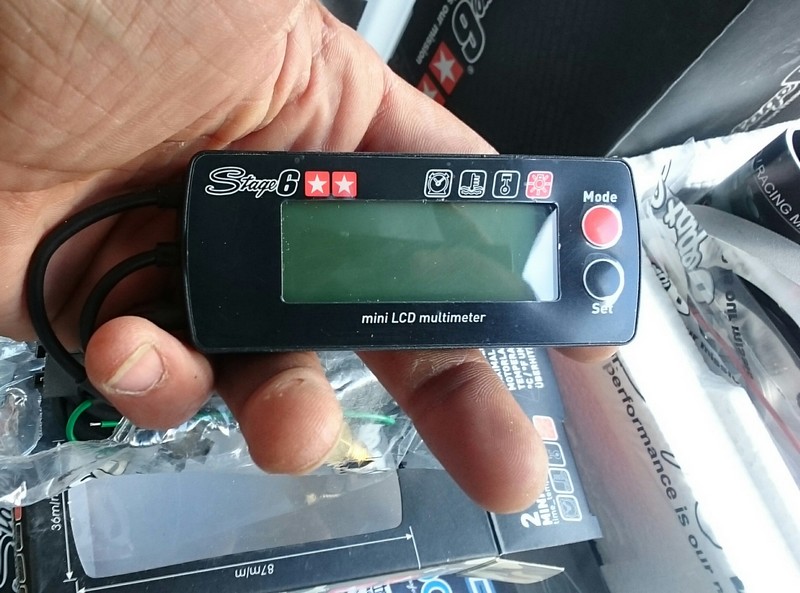

chagre Posté(e) le 18 août 2015 Auteur Signaler Posté(e) le 18 août 2015 (modifié) Yep a tous!voilà les photo du colis a pas loin de 400 e je suis impressionné car j'ai commandé les pieces dimanche soir et je le recoit ce matin (mardi) vers 9h30!! bien joué combo mxs/gls du coup, contenu du colis : - Kit 70cc Stage6 mkll racing- Clapet VL 14- mini compteur combo régime moteur + t°C moteur, Stage6- jeu plaquette neuve av/ar polini- 500ml d'huile de frein brake 4 ipone je devais bosser 7/7 mais finalement je suis en repos demain (yahou!!) donc tout ca sera monté demain, je vais me renseigner sur la valeur du squish car dans le manuel ils disent de le régler sans donner aucune infos aucune infos pour le rodage non plus, je pense me baser sur du 250/300km vu que c'est de l'alu et si tout se passe bien demain, ptit vidéo du craquage moteur!! tchuss!! Modifié le 18 août 2015 par chagre

seb27 Posté(e) le 18 août 2015 Signaler Posté(e) le 18 août 2015 Bien sympa toutes ces belles pièces fait bien attention a ton squish , voir même un chouille plus haut que préconisé comme ça tu seras fiable pour du all day ! De la bonne huile " pas de samourai a la con " et pour le rodage c'est du 2 temps donc pas la peine de faire 500 bornes comme un couillon !
tomMpower Posté(e) le 18 août 2015 Signaler Posté(e) le 18 août 2015 Ah le bon petit cylindre ! comme huile je te conseil la ipone r2000 rr (si tu la trouve encore) ou la nouvelle r2000rs ,les motul 710 ou 800,de la yacco (y'en n'a plein),moi je vais passé a la doppler racing (semi synthèse pas trop chère 10 balle chez mon pro)et tu a aussi pour les plus grosse configuration la doppler racing + (100% synthése).Le rodage je te conseil de faire 3 session de 5 a 10 min au ralenti tu éteint entre 2 session et tu le laisse totalement refroidir! Et après sa tu fait 150km 200km et c'est bon! Sur ce genre de kit dur de faire un rodage tellement ratatouille a bas régime... 2
