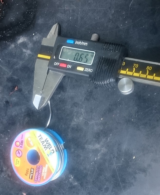

chagre Posté(e) le 19 août 2015 Auteur Signaler Posté(e) le 19 août 2015 Salut a tous! merci pour ces eclaircissement, le shop vient d'ouvrir je file acheter de l'huile et go, mesure du jeu a la coupe et montage!pour le squish il est sur 0.6 donc je vais essayer de le mettre un poil au dessus (0.65/0.7)!d'ailleurs pour la mesure du squish, vous êtes plutot a passer le fil d'etain par le puit de bougie ou direct un ptit morceau collé sur le piston qui s'ecrase des deux cotés? merci !!

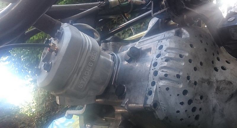

chagre Posté(e) le 19 août 2015 Auteur Signaler Posté(e) le 19 août 2015 Yep! Pour la venturi je ne l'ai pas mis moi et sa marche bien comme sa.. Je suis perdu.. Que prendre comme huile pour configuration poussé ?c'est noté pour le venturi, je vais commencer sans et je testerai par la suite avec!je vais tacher de trouver une cale de 5mm aussi pour rehausser la BAC pour l'huile, j'ai fini par trancher en suivant les conseil => motul 800 factory line ester (rouge) j'ai monté le kit!!! squish preconisé 0.6mm, reglé a 0.65 (photos a l'appuie), j'ai fait la mesure avec un fil d'etain 1mm et un 1.5mm, sur les deux fils, je tombe sur la même valeur, du coup en embase, joint + cale de 0.1mm (desolé la qualité des photos est degueu ) ensuite, BAC, je vais chercher du jus a la station et coup de kick et faut que j'aille toper des bougies, que des courtes a la maison ou br7 donc moyen pour le kit 1
bob70 Posté(e) le 19 août 2015 Signaler Posté(e) le 19 août 2015 (modifié) La venturi c'est pour les petits configuration il me semble .. j'ai mis une petite rehausse sur la bac Je vais voir pour cette huile la alors Jolie le kit, parfait pour le squish.. Moi j'ai mis juste ce qui était préconisé, 0.55, j'avais 0.56 Moi j'ai eu le contraire pour les bougie j'avais que des culots long, et fallait culot court. J'ai mis une br9hs hate de le voir Peter se petit bloque A combien tu me ferrais tout sa ? Juste le cache Modifié le 19 août 2015 par bob70

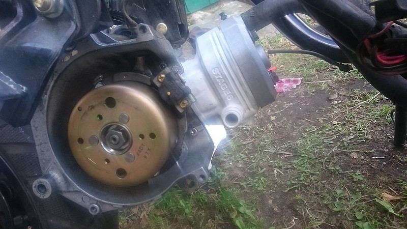

chagre Posté(e) le 19 août 2015 Auteur Signaler Posté(e) le 19 août 2015 Yep a tous !! Pas de vidéo ce soir malheuresement car j'ai mis plus de temps que prevu, il me reste pot et carburateur a monter, faut aussi que je bidouille la pipe pour me faire une prise de dépression, j'ai trouvé un teton, rentré en force dans le caoutchouc de la pipe ca devrait le faire (jespere )!! Je suis allé a scoot kike pour les bordelais c'est des gros mauvais, je leur ai pris des teton entraineur de pompe, arrive chez moi il mont filé 2 court 1 long, re-aller retour (c'est pas a côté non plus), il verfie sur place men refile trois (dont 1 doccaz bref si bon etat pas grave), jestime pas avoir a reverifier derriere un pro qui sest planté (va faire gaffe le con) eh ben non... Cette fois ci 3 court mais un avec un boulon de 12 (10 contre les autre)!après un appel il me propose de me.le.changer mais sexcuse pas pour le temps perdu... Du coup jlui ai dit qu'il était lamentable et jy retournerai jamais... Bref et maintenant c'est l'apero alors on reprendra plus tard 1

seb27 Posté(e) le 20 août 2015 Signaler Posté(e) le 20 août 2015 T'as bien bossé en tout cas Tu perds pas de temps toi ! 1

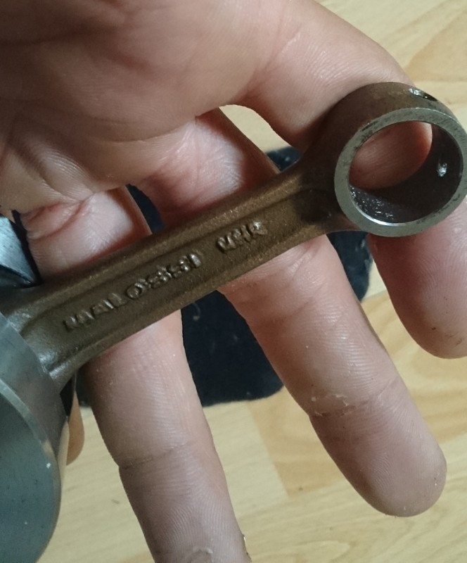

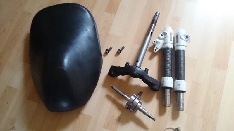

chagre Posté(e) le 20 août 2015 Auteur Signaler Posté(e) le 20 août 2015 (modifié) Salut a tous! T'as bien bossé en tout cas Tu perds pas de temps toi ! j'ai tendance a être un peu ottiste quand je bricole un truc (quelque soit le truc, je suis un camé du bricolage ) comme je te l'ais dit par sms, j'ai recu les pieces donc photos pour illustrer, tout est est en très bon etat avis a ceux qui sont interessé par des pieces de seb vous pouvez y aller les yeux fermé (il m'a même precisé un jeu sur le vilebrequin que j'aurais peut-être même pas remarqué s'il m'avait rien dit donc c'est du serieux ) et pour ceux que ca interesse il y a juste deux details qu'on voit pas sur la photo, c'est le canon de variateur et l'entretoise de roue mais rien d'extraordinaire tchusss! Modifié le 20 août 2015 par chagre 1
flostunt76 Posté(e) le 20 août 2015 Signaler Posté(e) le 20 août 2015 tu vas en faire koi du vilebrequin tu en a déjà un neuf ?
chagre Posté(e) le 21 août 2015 Auteur Signaler Posté(e) le 21 août 2015 Salut flostunt!! Pour le vilebrequin, je sais pas trop encore mais son pied de bielle est en 13mm donc pour du très gros (bb77, etc etc) Il devait me servir de remplacement pour le artek s'il fatigue mais vu que le mkll est en 12mm ça va pas le faire... Si je comprends bien le fond de ma pensée, va falloir que je tope un autre bm nitro
seb27 Posté(e) le 21 août 2015 Signaler Posté(e) le 21 août 2015 ça serai con de le laissé pourrir dans un tiroir , vu le prix que tu l'as payé 1
