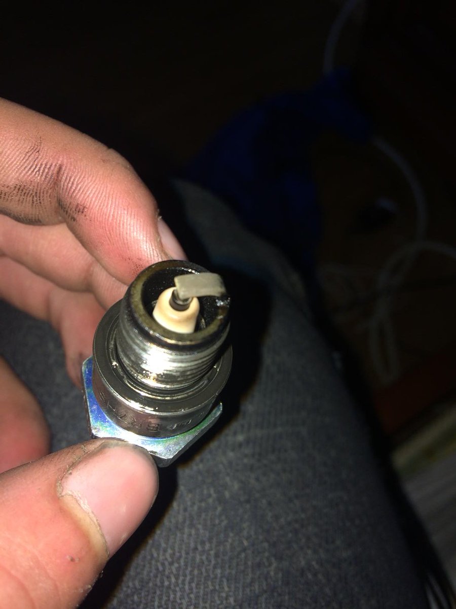

Maxence103 Posté(e) le 21 octobre 2015 Signaler Partager Posté(e) le 21 octobre 2015 Bonsoir;Bon j'ai un problème, une panne incompréhensible sur mon Nitro 2015... Ma configuration: pot technigas treck débridé, variateur polini hispeed, courroie polini, galets 4.5gr polini, ressort de poussée bleu polini, ressort embrayage bleu polini, carburateur 17.5 polini., filtre à air malossi (mousse)..Et tout à l'heure en montant ma mousse pour le filtre à air Malossi, j'ai roulé sans changer de gicleur, quand j'ai regardé la bougie je me suis rendu compte de ma connerie ! J'ai directement voulu changer de gicleur, j'ai mis du 78 au lieu de 75 pour commencer, mais impossible à démarrer ! J'ai tout rebranché, l'essence coule bien et va bien dans la cuve, mais impossible ! Comme une prise d'air mais j'ai tout bien serré ( cuve ). Je suis repassé en 75 et impossible à démarrer !La bougie s'est noyée plusieurs fois mais je l'ai toujours nettoyée, mais je sais plus quoi faire!D'où ça pourrait venir? Lien vers le commentaire Partager sur d’autres sites More sharing options...

Maxence103 Posté(e) le 21 octobre 2015 Auteur Signaler Partager Posté(e) le 21 octobre 2015 Oui la bougie fonctionne, j'en ai même une de rechange au cas où Il y a étincelleMon kick est normal ! Mais quand je m'étais arrêté j'avais eu aucun problème, je pouvais le redémarrer c'est quand j'ai commencé à changer le gicleur que je pouvais plus! Lien vers le commentaire Partager sur d’autres sites More sharing options...
fred82000 Posté(e) le 21 octobre 2015 Signaler Partager Posté(e) le 21 octobre 2015 Oui la bougie fonctionne, j'en ai même une de rechange au cas où Il y a étincelleMon kick est normal ! Mais quand je m'étais arrêté j'avais eu aucun problème, je pouvais le redémarrer c'est quand j'ai commencé à changer le gicleur que je pouvais plus!ta vis de richesse et régler comment Lien vers le commentaire Partager sur d’autres sites More sharing options...
jimmy@ Posté(e) le 21 octobre 2015 Signaler Partager Posté(e) le 21 octobre 2015 met de l'essence dans le puis de bougie ou par le carburateur , s'il démarre et cale : soucis carburateur/pipe ou clapet , s'il ne démarre pas avec de l'allumage et de l'essence direct , ça peut être plus grave . 1 Lien vers le commentaire Partager sur d’autres sites More sharing options...
Maxence103 Posté(e) le 21 octobre 2015 Auteur Signaler Partager Posté(e) le 21 octobre 2015 ta vis de richesse et régler comment N'est pas reréglée (laissée comme il fallait). A peut être serrée - 1 tour 1/2 environ j'en sais rien met de l'essence dans le puis de bougie ou par le carburateur , s'il démarre et cale : soucis carburateur/pipe ou clapet , s'il ne démarre pas avec de l'allumage et de l'essence direct , ça peut être plus grave .Je m'en souviens qu'après avoir mis le gicleur, le scoot a démarré et directement calé, après plus aucune nouvelle de lui ! Je vais essayer de faire ce que tu as dis. Mais du coup si'il démarre et cale, qu'est-ce que je dois faire concrètement ? Lien vers le commentaire Partager sur d’autres sites More sharing options...

ninodu10150 Posté(e) le 21 octobre 2015 Signaler Partager Posté(e) le 21 octobre 2015 t' as cuve au carburateur se remplie bien malgré qu' il ne démarre pas ? si oui, seche ta bougie avec un briquet et nettoie la ensuite puis bouche ton carburateur côté boîte à air avec un mouchoir et kick plusieur fois. Et oui tu peux mettre de l' essence direct dans le cylindre par le trou de la bougie là il devrait partir. Lien vers le commentaire Partager sur d’autres sites More sharing options...
