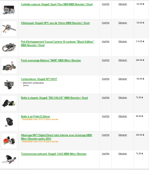

0 Yamaha-Slider-2010 Posté(e) le 30 novembre 2015 Auteur Signaler Partager Posté(e) le 30 novembre 2015 javais penser a sa moi de base Lien vers le commentaire Partager sur d’autres sites More sharing options...
0 Alain Posté(e) le 30 novembre 2015 Signaler Partager Posté(e) le 30 novembre 2015 Tu peux virer la boîte à clapets Malossi, la Stage6 est un ensemble pipe/boîte. Un pack over range n'est pas mal, ils ont la même chose chez Polini et Stage6, reste à voir le moins cher. Le vilebrequin evo est cher, il y en a des très bons pour un prix moindre. La transmi secondaire ne servira à rien si tu mets une primaire. PS: si ça te dit, j'ai également une primaire Malossi neuve dont je ne fais rien. Lien vers le commentaire Partager sur d’autres sites More sharing options...

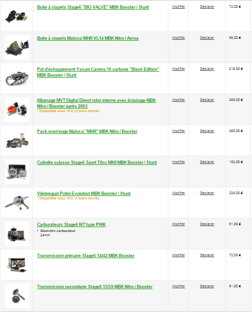

0 Yamaha-Slider-2010 Posté(e) le 30 novembre 2015 Auteur Signaler Partager Posté(e) le 30 novembre 2015 voilà la final je pense que sais bien sinon niveau pointe vous diriez combien ? on va surrement me loffrir donc je sais pas comment sa vas se passer pour locase et tout Lien vers le commentaire Partager sur d’autres sites More sharing options...
0 Alain Posté(e) le 30 novembre 2015 Signaler Partager Posté(e) le 30 novembre 2015 Pour le filtre à air, je ne te conseille pas de prendre celui-là, il est volumineux et impossible à placer sur ton scoot. Le carburateur me paraît fort gros, un 21 PHBG est pour moi suffisant. Lien vers le commentaire Partager sur d’autres sites More sharing options...
0 Yamaha-Slider-2010 Posté(e) le 30 novembre 2015 Auteur Signaler Partager Posté(e) le 30 novembre 2015 tu me conseillerais quoi comme bonne boîte à air car vu le temps et que je roule tous les jour ses mieux Lien vers le commentaire Partager sur d’autres sites More sharing options...
0 Alain Posté(e) le 30 novembre 2015 Signaler Partager Posté(e) le 30 novembre 2015 Si tu prends un PHBG 21, je conseille vivement ce filtre: http://www.la-becanerie.com/scooter/carburation/filtres-a-air/boîte-a-air-doppler-air-box.html Très facile à adapter (un trou à faire dans la patte pour le fixer), il limite bien le bruit et aspire une bonne quantité d'air. Lien vers le commentaire Partager sur d’autres sites More sharing options...
