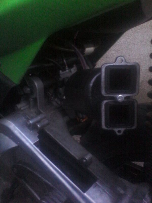

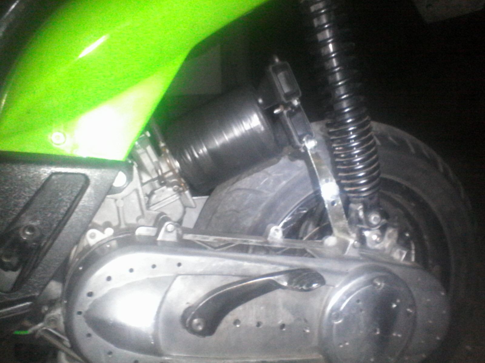

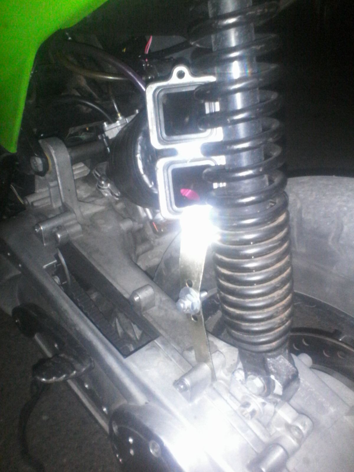

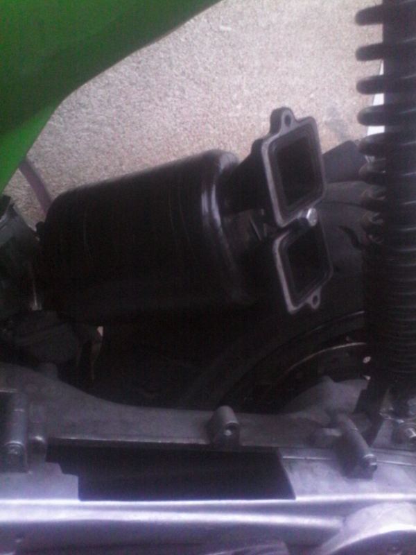

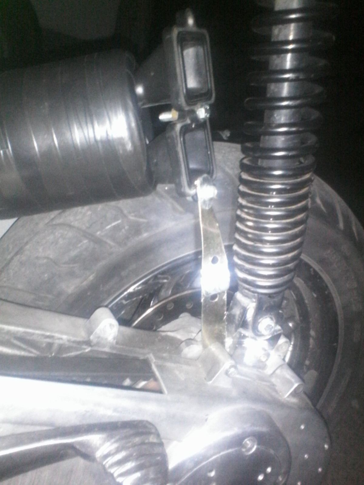

Jimo37 Posté(e) le 24 avril 2017 Auteur Signaler Posté(e) le 24 avril 2017 (modifié) Bonne nouvelle après une dernière après midi de travail acharné j'ai enfin réussi a régler mon carburateur de 24 et j'ai crée ma propre boîte à air de kart avec une boîte en plastique de forme cylindrique,du scotch d'électricien noir,le manchon de mon cornet,deux pipes d'admission d'origine ludix recoupées et une patte de fixation en feraille flexible...voilà le tout marche bien mieux et c'est beaucoup plus silencieux que le cornet 1tek. Modifié le 24 avril 2017 par jimo37 4
nathan 2917 Posté(e) le 24 avril 2017 Signaler Posté(e) le 24 avril 2017 il y a 7 minutes, jimo37 a dit : Bonne nouvelle après une dernière après midi de travail acharné j'ai enfin réussi a régler mon carburateur de 24 et j'ai crée ma propre boîte à air de kart avec une boîte en plastique de forme cylindrique,du scotch d'électricien noir,le manchon de mon cornet,deux pipes d'admission d'origine ludix recoupéeset de la patte de fixation feraille flexible...voilà le tout marche bien mieux et c'est beaucoup plus silencieux que le cornet 1tek. salut pas mal l idée mdr mais ta carrément découper ton carter de kick ta pas peur ? 1
Jimo37 Posté(e) le 24 avril 2017 Auteur Signaler Posté(e) le 24 avril 2017 il y a 1 minute, nathan 2917 a dit : salut pas mal l idée mdr mais ta carrément découper ton carter de kick ta pas peur ? Oui pour refroidir il est découpe en bas coté embrayage aussi mais sur moins long oui c'est un risque si un caillou rentre ou autre ou pour la pluie mais franchement depuis que j'ai fait la découpe aucun soucis même sous des averses. Je tiens a préciser que pour la boîte à air je me suis inspiré de Jimmy 10 sur quelques points et la patte de fixation sera repeinte en noir pour plus de discretion
nathan 2917 Posté(e) le 24 avril 2017 Signaler Posté(e) le 24 avril 2017 il y a 5 minutes, jimo37 a dit : Oui pour refroidir il est découpe en bas coté embrayage aussi mais sur moins long oui c'est un risque si un caillou rentre ou autre ou pour la pluie mais franchement depuis que j'ai fait la découpe aucun soucis même sous des averses. j aurais fait que les trous moi mdr pas ose découper comme ca 1
Jimo37 Posté(e) le 24 avril 2017 Auteur Signaler Posté(e) le 24 avril 2017 il y a 1 minute, nathan 2917 a dit : j aurais fait que les trous moi mdr pas ose découper comme ca MDR quand c'est pour refroidir j'suis tout le temps dans l'excès
Gueko Posté(e) le 25 avril 2017 Signaler Posté(e) le 25 avril 2017 Franchement elle est classe la boîte à air disons Manquerait plus que sa fasse un bruit avec la bas d'origine et ce serait nickel mdr 1
Max Blackbird Posté(e) le 25 avril 2017 Signaler Posté(e) le 25 avril 2017 (modifié) et t as pris quoi comme élément filtrant dans ta boîte? Modifié le 25 avril 2017 par jeff lee
Jimo37 Posté(e) le 25 avril 2017 Auteur Signaler Posté(e) le 25 avril 2017 il y a 3 heures, jeff lee a dit : et t as pris quoi comme élément filtrant dans ta boîte? j'ai mis la mousse de mon cornet 1tek il y a 4 heures, Gueko a dit : Franchement elle est classe la boîte à air disons Manquerait plus que sa fasse un bruit avec la bas d'origine et ce serait nickel mdr Merci après j'aurais aimé lui foutre un covering carbone ou autre mais j'avais 0 euro pour bosser

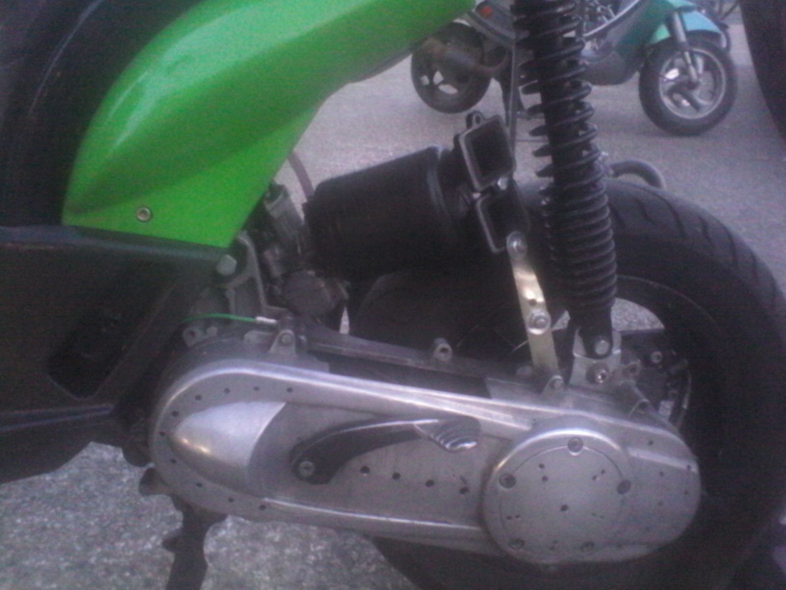

Jimo37 Posté(e) le 27 avril 2017 Auteur Signaler Posté(e) le 27 avril 2017 Tiens une autre photo pour la peine lol
Jimo37 Posté(e) le 28 avril 2017 Auteur Signaler Posté(e) le 28 avril 2017 (modifié) il y a 14 heures, Gueko a dit : Vends la moi j'achète MDR tu m'fournis la boîte les pipes une mousse je te la fait 5 bale Modifié le 28 avril 2017 par jimo37
Jimo37 Posté(e) le 28 avril 2017 Auteur Signaler Posté(e) le 28 avril 2017 Après si tu monte un 24 je te conseil mille fois de confectionner ta baa plutôt que de prendre un cornet
