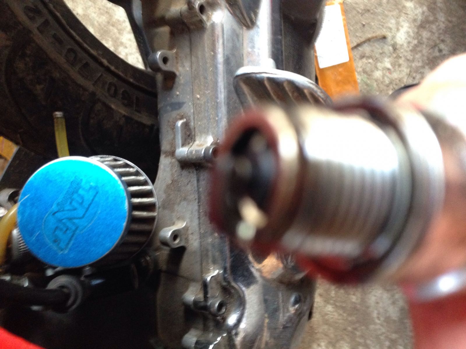

Salut les gars
je voulais vous demander une question je suis en rodage kit 70 airsal pot scr ect ....
2 question
voilà mon scooter a un peu du mal a demerarer a froid avc le starter il faut kiker 5 fois un peu pres sa pourai venir du réglage
mon réglage et til bon ma bougie et noir sec

Faut pas trop se fier a la bougie ! Se n'est plus très fiable avec le carburant sans plomb.... Pour moi elle bonne ta bougie même noir sec, le truc a savoir c'est est-ce que il tourne bien ?!

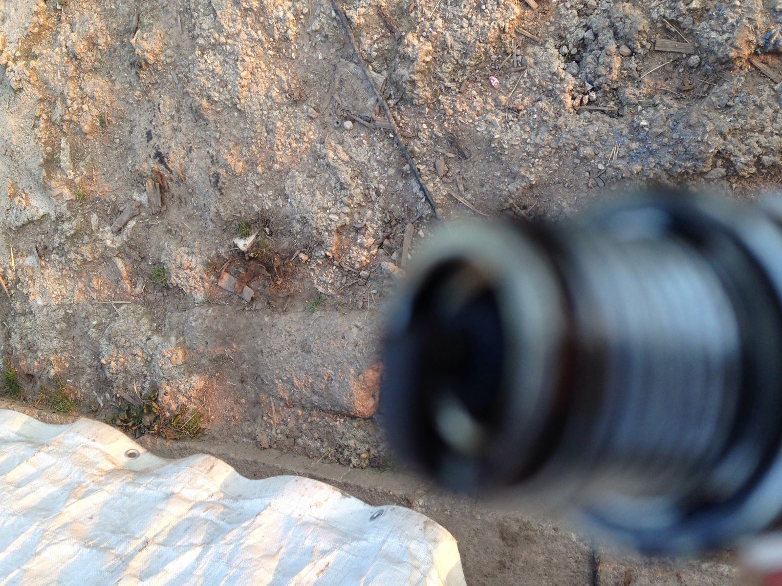

Malgré le sans plomb ma bougie est toujours marron brique, là tu vois bien qu' elle est toute noir sa bougie.
Oui il est bien noir zt comment sa il petarde

Je l'invente pas .... Il y a bien longtemps que les préparateur n'utilise plus cette technique qui et maintenant plus a 100%! Je démonte même pas ma bougie en réglage que a l'oreille et au ressentit ....

Et bé tu es bien trop riche :) ce sont les symptomes

oui pas à cent pour cent et oui pour le ressentit. La bougie ça aide quand même. Puis lis ce qu' il m' a repondu il est bien trop riche. Toute maniere rien que la tete de sa bougie la c' est vraiment tout noir...

Oui voilà la je veux bien ! Il baisse de 5 point et il voit .... Tu verrai la bougie de mon booster, tu serais pas bien ^^ ! Noir sèches! Et pourtant sa tourne au top ..... tu vas me dire a tu es trop riche etc ! J'ai déjà essayer de baisser de 5 point (de 90 a 85), j'avais perdu en montée dans les tours et bougie toujours aussi noir après 7km....

peut être l' indice qui est trop froid dans ce cas

La notice préconise br10hix lol je suis en br9hs .... Je pense surtout a mon huile ;) qui a du mal a cramé en plus, je suis souvent en ville donc sa encrasse pas mal !

déjà il faut toujours rouler au 98 (je n'ai pas lus tout vos messages ^^ )
ensuite pour se fier à la couleur il faut rouler 1 km gaz à fond, la elle se colore
au rodage elle ne peut pas se colorer, on vas dire par exemple que si maintenant tu tape une pointe elle vas bien éclaircir.
pour le démarrage à froid, la vis de richesse joue énormément aussi.
il faut la régler à chaud, tu monte ton moteur en régime (sur béquille), tu freine pour bloquer la roue arr, et tu vois a quelle vitesse ton ralenti descend, si il met trop de temps et reste haut, ta richesse est trop dé-serré, si il baise rapidement et très bas, elle est trop sérré, il faut que la ralenti reste 2 secondes "un peu" haut avant de descendre à la normale.
si c'est bon, tu dois avoir une très bonne réaction du moteur après avoir lâché le gaz 5 secondes (en roulant)
ensuite la vis de ralenti en même temps doit aussi être réglé.
puis à froid tu démarre sans toucher au gaz, un moteur neuf devrai démarrer sans starter, ou avec :P
