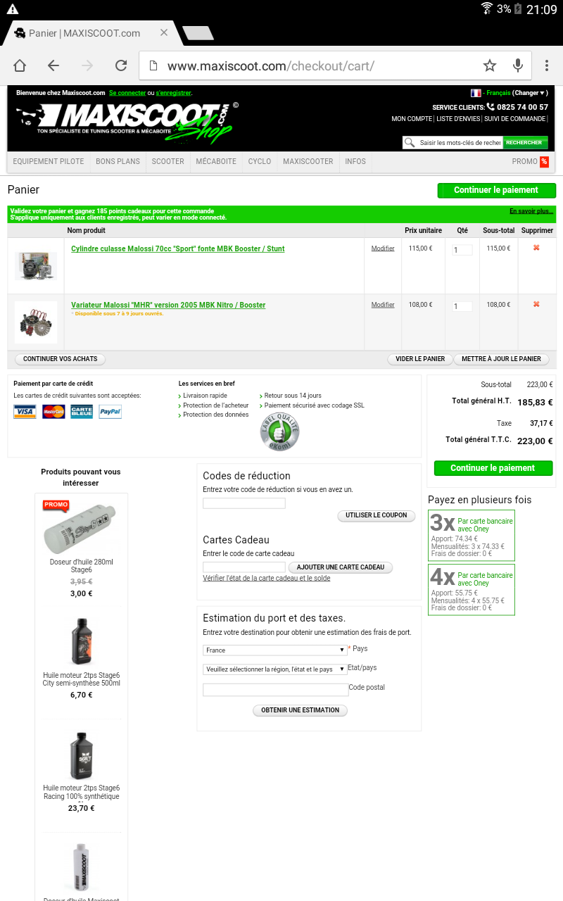

Bonjour j'aimerais installer différentes choses sur mon scooter et je souhaiterais avoir des avis ou conseils s'il vous plaît
  • carburateur 17,5 dell orto
  • Kit 70 fonte malossi sport
  • variateur mhr grande plage
Actuellement j'ai un pot tt touring et je suis débrider de partout variateur boîte à air pot ressort de pousséeeeee jaune embrayage d'origine ressort d'origine gicleur 88 carburateur d'origine courroie doppler
Es que si j'installe les 3 pièce citer  au dessus je dois changer la transmission ou la bielle ou autre s'il vous plaît ?
Et la transmission avoir par la suite mais si ce n'est pas utile ou important je ne change pas j'attends votre avis ?
Merci

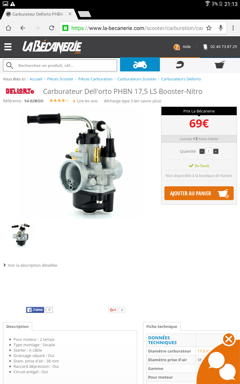

Le 17.5 Dell'Orto sur labecanerie

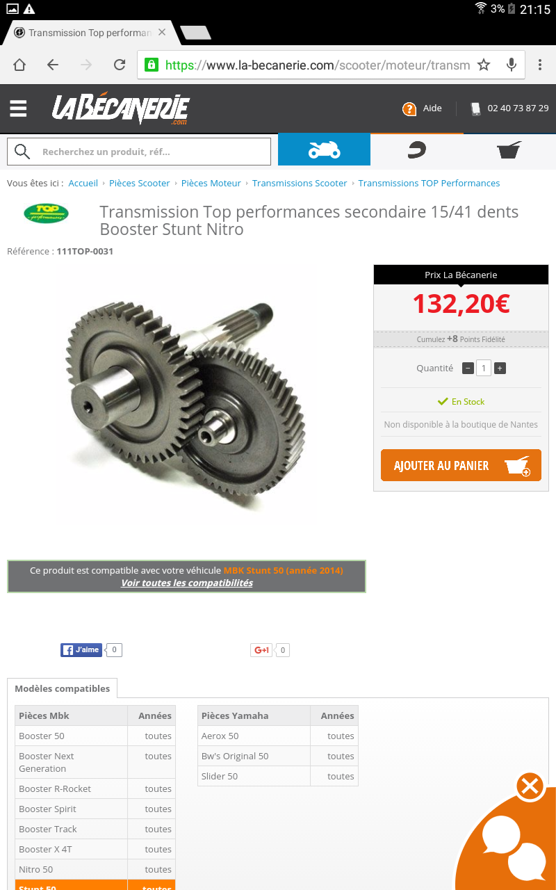

http://www.maxiscoot.com/transmission-secondaire-top-performances-15-41-mbk-nitro-booster-t9909520.html

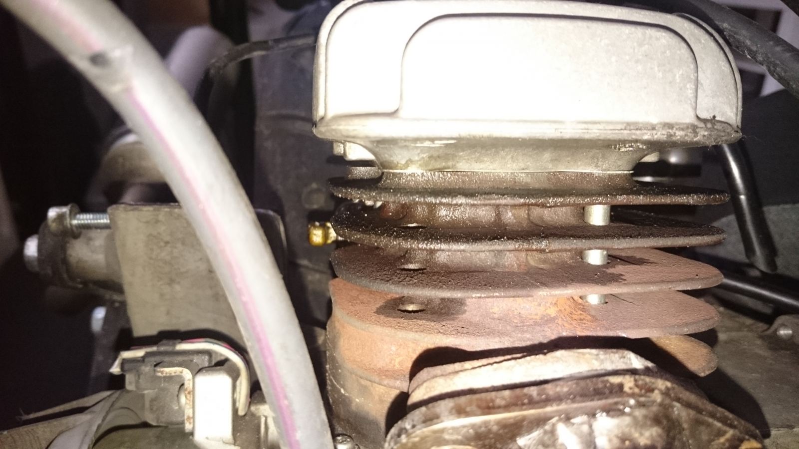

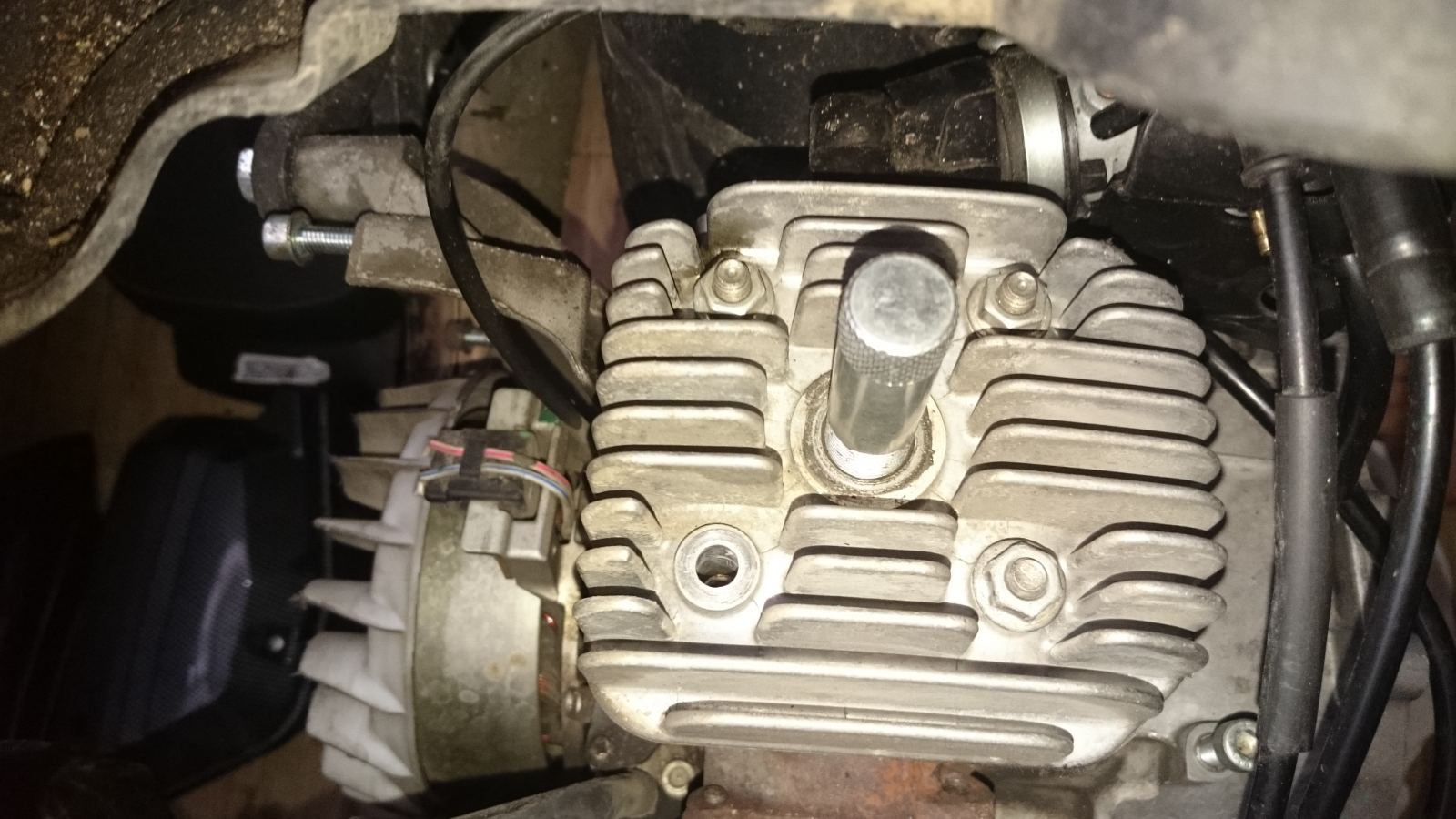

Slt donc je revien vers vous car j'ai commandé les pièces et pour m'avancer j'ai commencé pas démontre les pièce carénage ect....  Et la surprise je constate que je n'es pas 4 tige sur le cylindre mais 3 et une fuite d'huile d'où mais différents problèmes d'instabilité...
Pouvez vous me confirmer que cela n'es pas normal ??? Et es que je peux remplacer cette pièce stp ? Et comment se nomme cette pièce ?

oula la transmison la prend pas la
prend la sur mxs je l avais payer 68e il y a une sacré dif
j avais ce kit très coupleux , et beaucoup accélération pas trop pour la pointe
c'est pour cela que nous mettons des transmission longue (très bon choix que tu as pris mais commande la sur mxs)

ba démonte ton cylindre pour voir si c'est cassé au bas moteur ou si y'en a carrement pas dans tous les cas faut t'en rachete un autre
Bon enfin j'ai tous démonter je suis vraiment dégoûté quand je vois l'état du cylindre et de la culasse même la boîte à clapet pas de join pas de rondelles et le goujon péter j'ai réussi à le retirer ouf .... l'état etai vraiment inquiétant pour un scooter soi disant casi neuf à 1600e je suis vert demain je vais  chez le garagiste comment il va m'entendre celui là .... enfoiré. ... bref une question appartement ma boîte à clapet d'origine se monte elle sur le kit 70 cc ? Ha et il me semble qu'ildois avoir un join dans la boîteà clapet non ?
