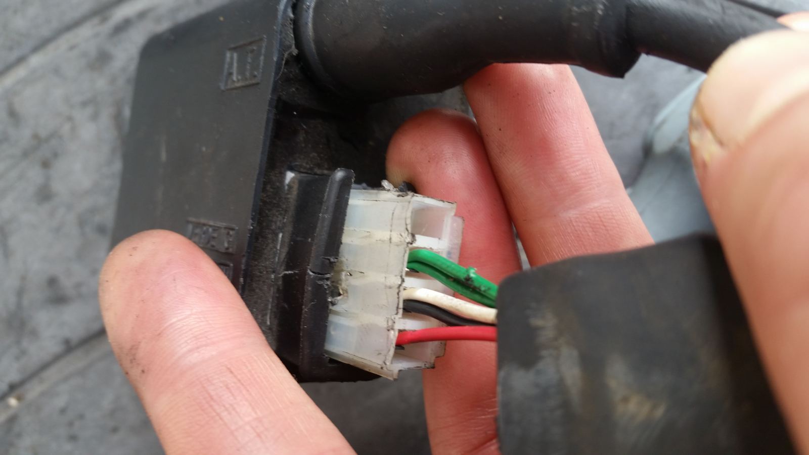

C'est normal que le fil noir est avec le fil blanc ?  C'est la cose du cdi/bobine HT

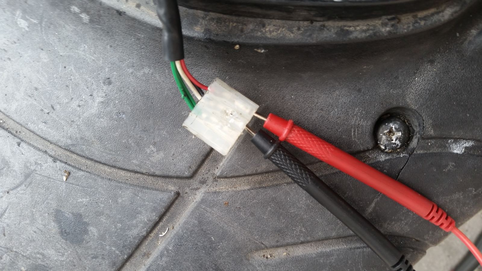

Par contre j'ai fait ce branchement : si j'ai bien compris ce que tu m'as dit. C'est la cosse que tu es censé brancher sur le cdi.20161001_113708.jpg

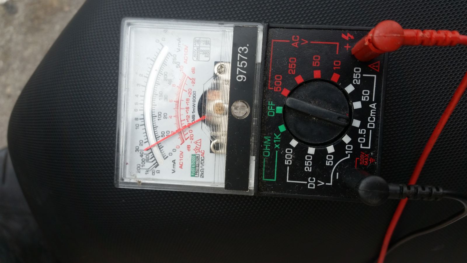

En mode résistance j'ai ça mais c'est pas ce que tu m'a demander

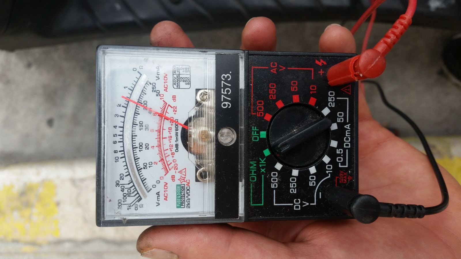

En mode DCmA 0.5 j'ai ça
Je viens de comprendre de DCmA et pour mesurer l'intensité du courant continu donc je me suis tromper. Sur mon multimètre je n'ai pas l'option pour mesurer l'intensité d'un courant alternatif. Je n'ai pas ACmA.
Mais comme tu l'aura remarquer avec le calibre DCmA sur 0.5 l'aiguille à bouger mais je trouve que ces très bas. Je connais pas la valeur d'origine tout de façon.

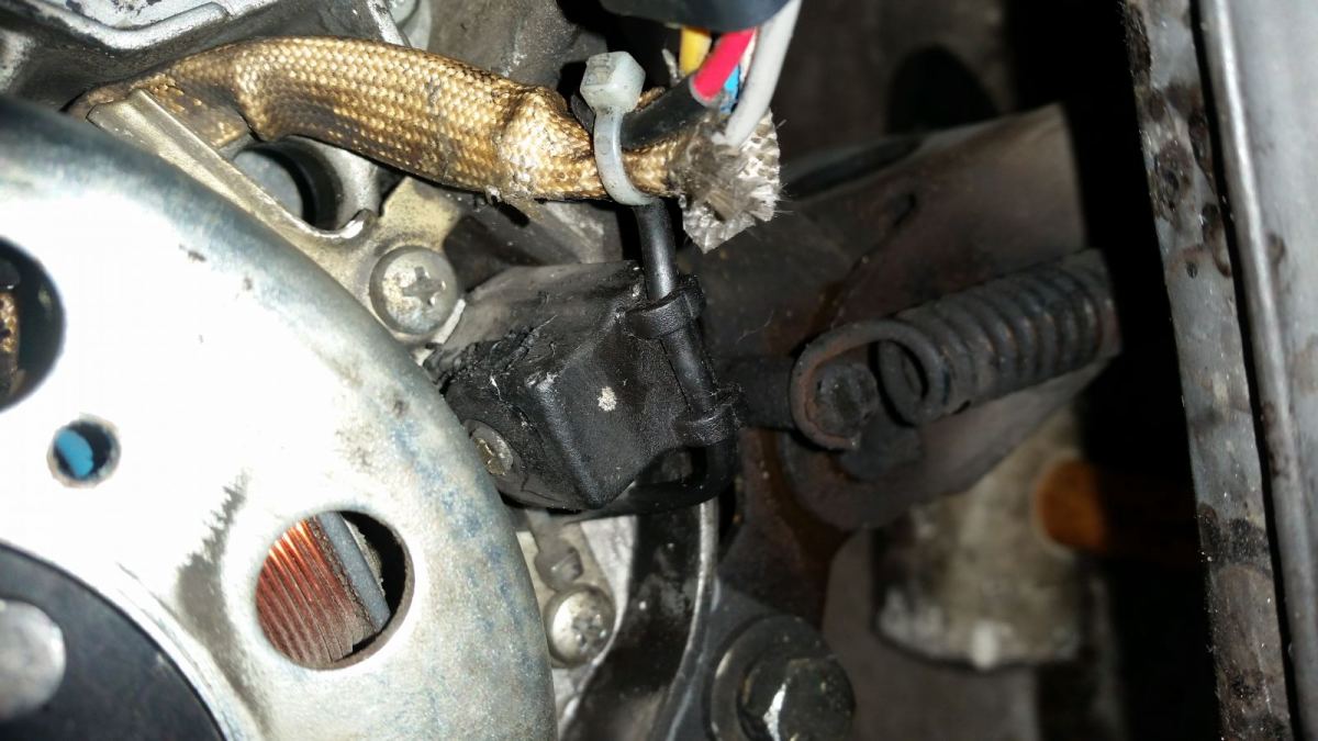

Il est bizarre le capteur non?

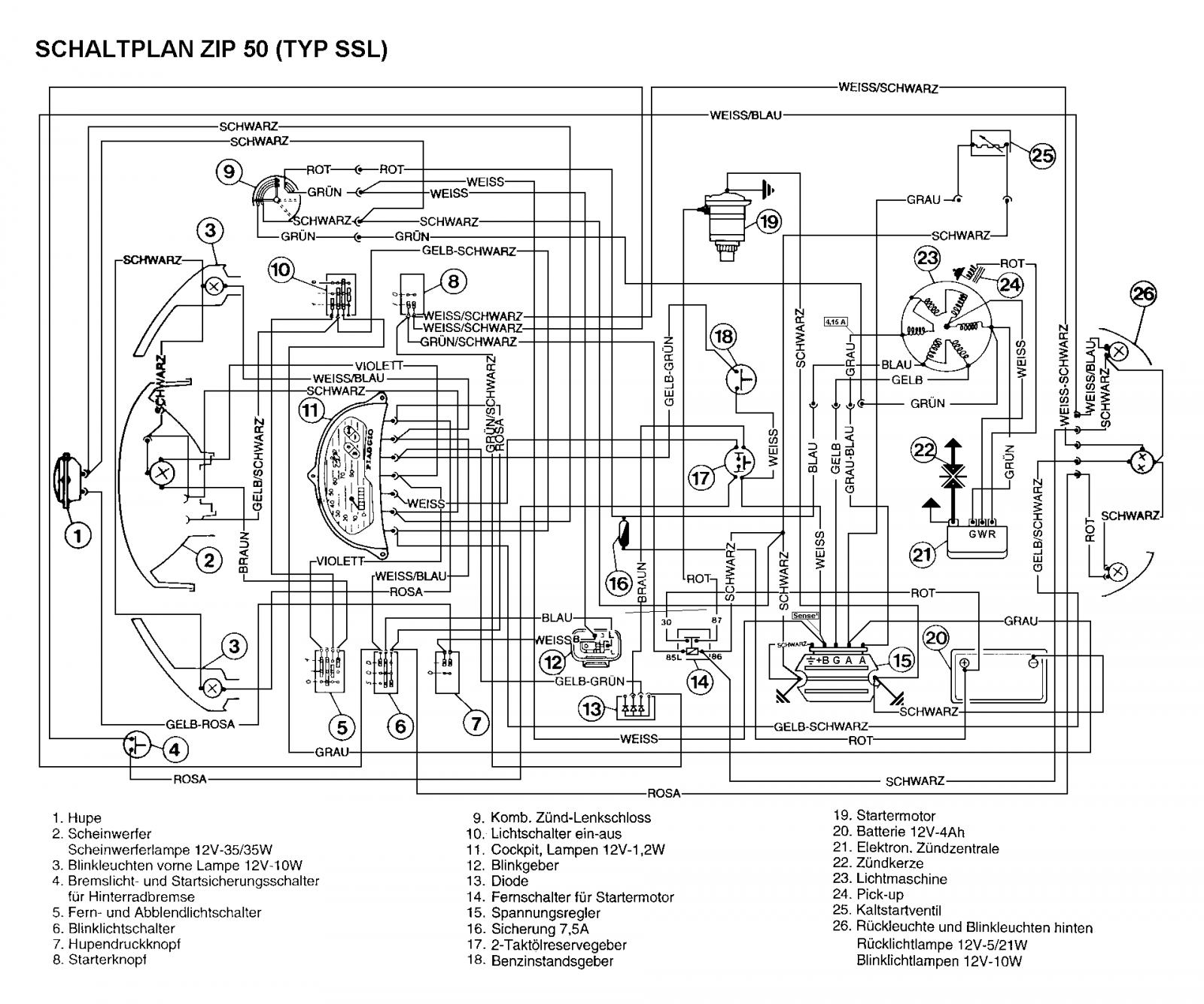

Si quelqu'un a des connaissances en faisceau électrique de piaggio zip? Un schema?
