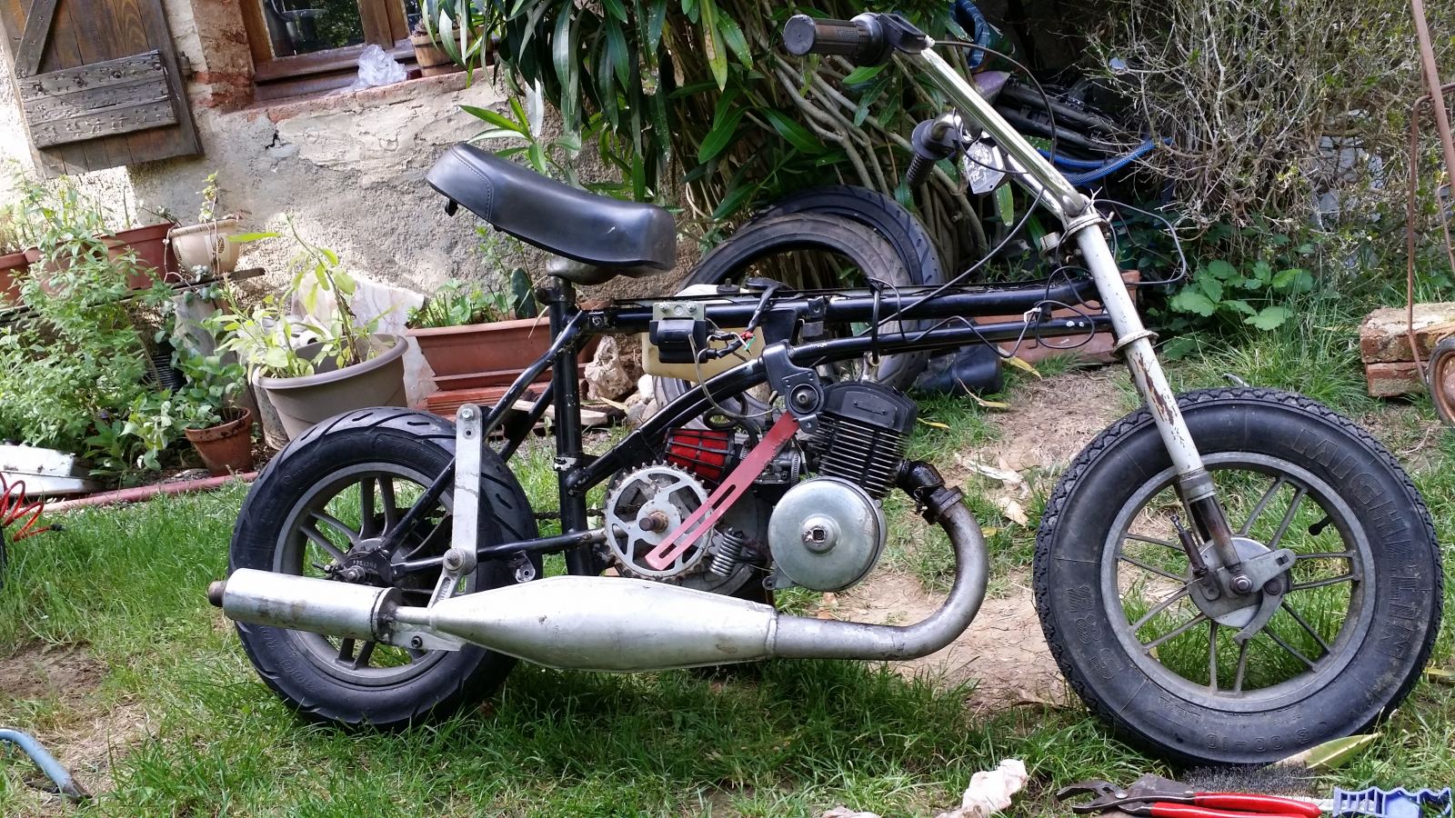

jahman Posté(e) le 16 mai 2017 Auteur Signaler Posté(e) le 16 mai 2017 il y a 17 heures, nathan 2917 a dit : le vilebrequin a la vielle plier... le boulon qui tien le pot est in dévissable c'est rouiller il y a un pot province et carburateur de 15 bielle* pot leovinci , c'est bien pour la pêche , pas vraiment fait pour la pointe . J'ai réussi a refaire le pot de la peugeot bb1 , donc j'ai fait un petit tour avec , elle tourne bien , mais par contre l'embrayage , et même les roulement de vilebrequin ont l'air bien bruyant aussi, donc je vais la mettre en attente , pour l'instant. L'av79 a aussi le pot a refaire , il flotte complètement ,et le filetage cylindre est refait avec une ecrou de réparation de travers, sa tient alors je vais essayer de faire ce que je peux .Sinon j'ai un cylindre av10 préparé a 200° a l'échapp,mais avec ce variateur ça risque de rester sur place. Je me suis pas réoccupper du mobyx , il faut aussi trouver une solution , pour le pot . Je vais finir par monter le giannelli , si sa continue ,mais je préfère refaire la partie cycle avant , me faire une place dans le garage etc , car sinon il va rouiller . Et comme je suis un gros maniaque ,c'est pour ça que je voulais un pot d'occase. 1

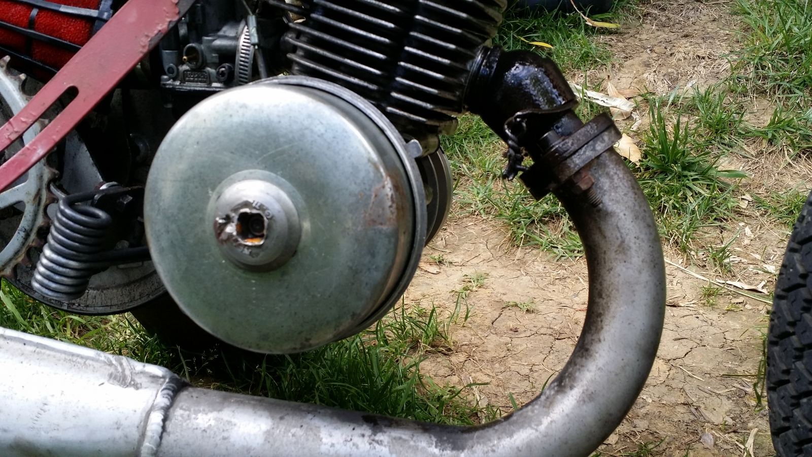

jahman Posté(e) le 19 mai 2017 Auteur Signaler Posté(e) le 19 mai 2017 Salut , j'ai tester un petit coup sur la route , le moteur est vraiment très creux jusqu a 5000tr mn ,et ensuite , il prend les tours d'un coup , et il est très réactif , un max de reprise . Par contre la courroie se met a patiner , et j'avance pas , sa tire trop court .je vais mettre mes galets de 2 gramme ou 1.9G. Le carburateur a l'air trop petit aussi , avec le 24 , ça devrait être beaucoup mieux .
Max Blackbird Posté(e) le 19 mai 2017 Signaler Posté(e) le 19 mai 2017 t as quel poids dans le variateur en tout?a l époque j avais entre 3 et 4g max
jahman Posté(e) le 19 mai 2017 Auteur Signaler Posté(e) le 19 mai 2017 J'ai pas mis de galet du tout , car les colonettes sont attaqués ,3 ou 4g , avec ressort moteur origine ? , à mon avis il va poser problème celui ci aussi.

jahman Posté(e) le 20 mai 2017 Auteur Signaler Posté(e) le 20 mai 2017 (modifié) Le 19/05/2017 at 17:36, jeff lee a dit : oui,mais c était sur des spx aussi,mais varia toujours reglee légère avec une petite couronne Ah ok je verrais bien c'est rare de tomber du premier coup avec les galets. Sinon j'ai trouver un pot ,tout en aluminium. Un Weapon corsa.Il me manque juste les ressorts .et c'est ok J en ai mis un grand ressort qui entoure le cylindre mais pas top,à revoir . j'ai fait un petit tour ,le variateur patine direct. à mon avis déjà sa lève tout seul,si la courroie patiner pas. C'est vraiment impressionant l'accélération ,sa monte cash dans les tours , me tarde de monter le 24mm, mais déjà la sa accèlère hyper fort. Car sa monte bien haut dans les tours la . J'avais pas encore enlever la patte rouge , ni fixer le pot la juste a blanc. J'ai passer un coup de mirror sur la cartouche , sa ressort direct, je vais sûrement faire le corps au mirror aussi . Il fait 3mm d'épaisseur le corps ! c'est pas des conneries http://103revival.skyrock.com/3142251772-PUBS-&-ESSAIS-du-Pot-WEAPON-CORSA-Alu.html Modifié le 20 mai 2017 par jahman
jahman Posté(e) le 22 mai 2017 Auteur Signaler Posté(e) le 22 mai 2017 Problème trouver , c'est surtout mon gicleur qui était trop petit , je suis passer de 85 à 96 ,trop riche au ralenti,avec l'aiguille au milieu,mais presque top a haut régime . Vis de richesse serré à fond avec gicleur de 45. Bougie b10hs. Je vous raconte pas l'accélération , la patate et la pointe que j'ai ! C'est une fusée ! Elle lévent et tout le bordel .....selon le réglage galet qui n'est pas encore parfait , mais c'est un truc de fada . Mon av10 de la av79 , je le trouvait hyper puissant comparé au mobix, mais la c'(est complétement l'inverse , c'est une bombe l'av7 .... C'est vraiment trop riche en bas par contre , dès que je monte l'aiguille , il me faudrait un gicleur 105 , à mon avis , pour pouvoir remettre l'aiguille en bas ,je vais déjà mettre un gicleur 100 pour commencer , et voir ce que sa donne. Sinon passer au 24mm direct , mais déjà la c'est vraiment exeptionnel .

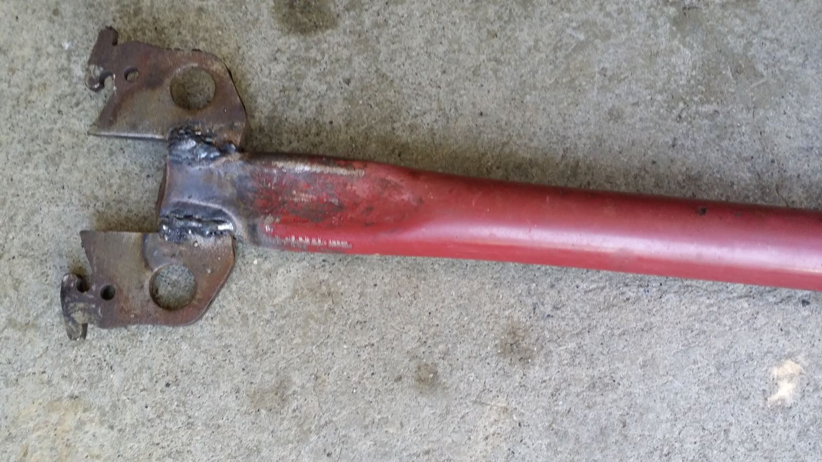

jahman Posté(e) le 25 mai 2017 Auteur Signaler Posté(e) le 25 mai 2017 j'ai pas essayer de régler aujourd'hui, mon pot commencer à ce dévisser, et donc obliger de me fabriquer une clé de 32! Car celle de mon voisin un peu grosse pour cette rotule. J espère qu elle va tenir le coup. Je l ai fabriquer à partir d une plaquette de frein. Soudure encore dégueulasse . . . Mais bon au moins je suis pas près de la perdre avec ma peinture tuning.

jahman Posté(e) le 26 mai 2017 Auteur Signaler Posté(e) le 26 mai 2017 (modifié) Avec le 92 et aiguille au 2eme cran , c'est niquel , bougie marron ,et sa tire franchement pas mal, y 'a quand même beaucoup de couple , Sa tire mieux que l'av10 . Réglage variateur a revoir et ça sera top , j'ai mis des galets de 2.7g ,ça fait la chèvre ,j'ai durci le ressort en mettant des rondelles ,je vais retester 3x8g avec un ressort de poussée jaune en plus J'ai tester tout a l'heure avec du 3x6g sa tiré trop court. J'ai fait une vidéo a nouveau , mais j'avais baisser l'aiguille , sa marcher pas top. Modifié le 26 mai 2017 par jahman
