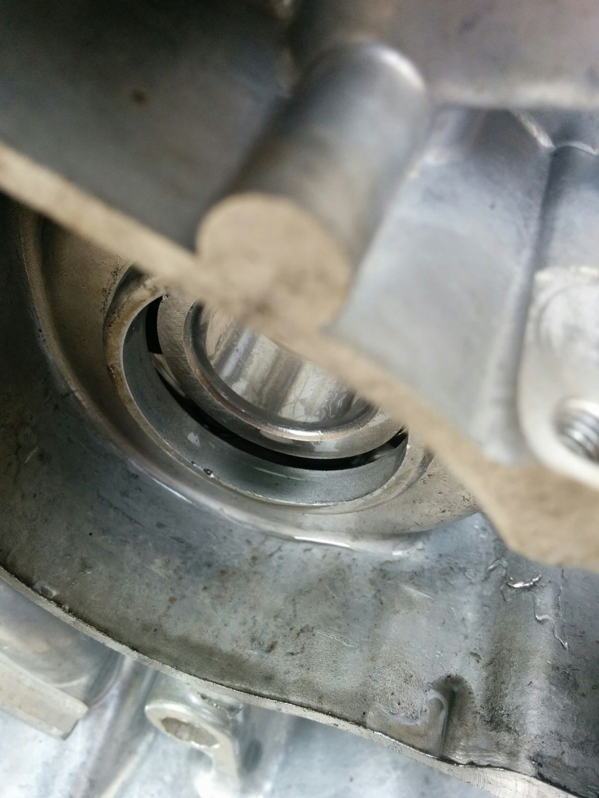

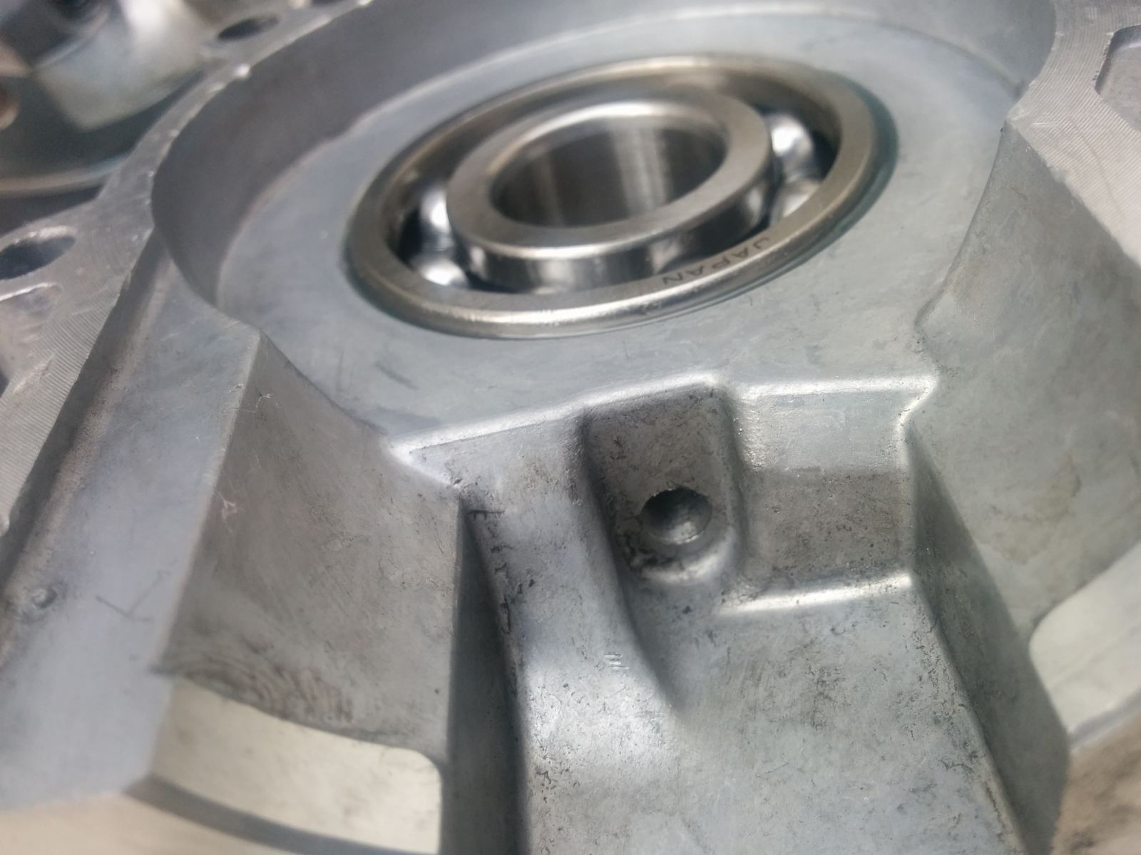

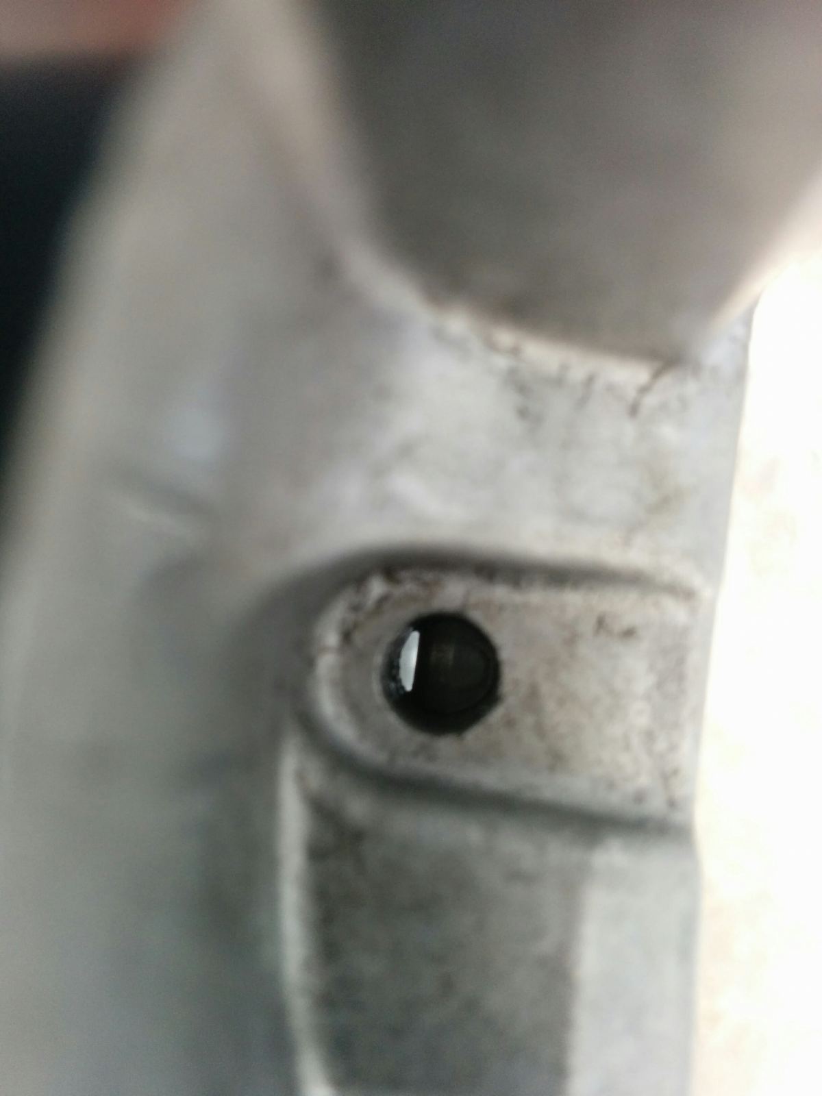

Naouech Posté(e) le 10 mai 2017 Signaler Partager Posté(e) le 10 mai 2017 Salut les amis me voilà de nouveau je sais pas si je suis dans la merde ou pas hhhhhh voilà j'ai chauffé les carter et j'ai posé les roulements mais j'ai l'impression que ça manque un peu Lien vers le commentaire Partager sur d’autres sites More sharing options...
0 totooto71 Posté(e) le 10 mai 2017 Signaler Partager Posté(e) le 10 mai 2017 il y a 1 heure, Naouech a dit : Salut les amis me voilà de nouveau je sais pas si je suis dans la merde ou pas hhhhhh voilà j'ai chauffé les carter et j'ai posé les roulements mais j'ai l'impression que ça manque un peu tu peux prendre ton ancien roulement ,le positionné par dessus le nouveau et frappé un coup sec pour essayé de le rentré au max ,mais normalement il a l'air déjà pas mal ,ça va certainement se mettre en place quand tu vas refermer les 2 carters ensemble. 1 Lien vers le commentaire Partager sur d’autres sites More sharing options...
0 fred82000 Posté(e) le 10 mai 2017 Signaler Partager Posté(e) le 10 mai 2017 salut il est bon la mais mintenen tu vas galéré pour monter ton vilebrequin vue que ton roulement et plus chaud pour le rentré 1 Lien vers le commentaire Partager sur d’autres sites More sharing options...
0 Naouech Posté(e) le 10 mai 2017 Auteur Signaler Partager Posté(e) le 10 mai 2017 Ça va va être dur??de fermer les deux Carter ?il y aura un jeu ? Lien vers le commentaire Partager sur d’autres sites More sharing options...
0 totooto71 Posté(e) le 10 mai 2017 Signaler Partager Posté(e) le 10 mai 2017 il y a 4 minutes, Naouech a dit : Ça va va être dur??de fermer les deux Carter ?il y aura un jeu ? Non ?Le vilebrequin prendra appuis sur le roulement ,le roulement sera poussé dans le carter au max. Lien vers le commentaire Partager sur d’autres sites More sharing options...

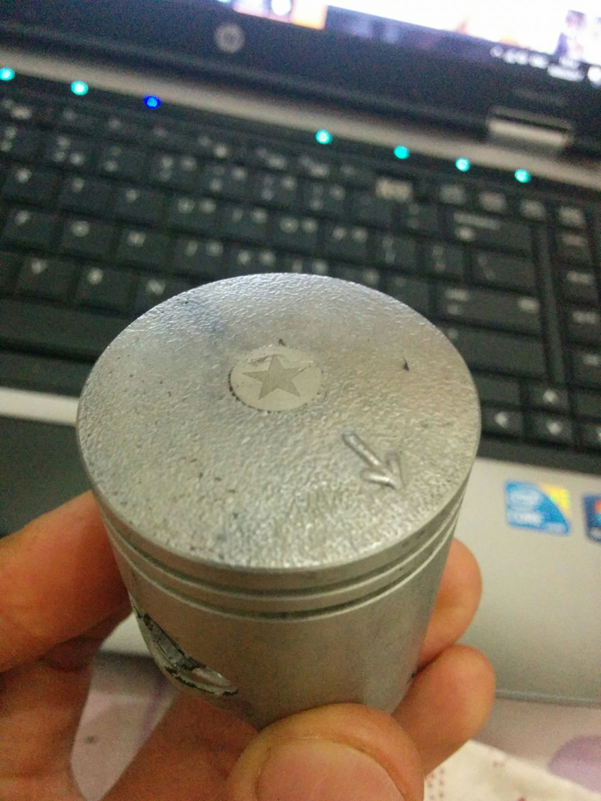

0 Naouech Posté(e) le 10 mai 2017 Auteur Signaler Partager Posté(e) le 10 mai 2017 Tu me rassure totooto71 merci beaucoup mrs jymm si tu peux me donne ton avis. Cet marque de piston est elle bonne ? Lien vers le commentaire Partager sur d’autres sites More sharing options...
0 jimmy@ Posté(e) le 10 mai 2017 Signaler Partager Posté(e) le 10 mai 2017 il y a 19 minutes, Naouech a dit : Tu me rassure totooto71 merci beaucoup mrs jymm si tu peux me donne ton avis. Cet marque de piston est elle bonne ? c'est pas l'original yamaha mais il a la bonne cote. ça le fait. pour rentre facilement ton vilebrequin , tu le met dans un sac plastique et tu le met au congelateur quelque heure , apret ça rentre tout seul. 1 Lien vers le commentaire Partager sur d’autres sites More sharing options...
0 Invité Posté(e) le 10 mai 2017 Signaler Partager Posté(e) le 10 mai 2017 Ton piston c'est une copie comme on en trouve en Afrique du nord. Et ne frappe jamais un roulement avec un autre roulement prend une douille de36 pour ne frapper la cage externe. Lien vers le commentaire Partager sur d’autres sites More sharing options...
0 nathan 2917 Posté(e) le 10 mai 2017 Signaler Partager Posté(e) le 10 mai 2017 je te conseil de chauffer rentre ton vilebrequin tout fermer et en serrant avec la pression ça va rentre c'est arriver a un pote mais il sortait bien plus que ca 1 Lien vers le commentaire Partager sur d’autres sites More sharing options...
0 Naouech Posté(e) le 10 mai 2017 Auteur Signaler Partager Posté(e) le 10 mai 2017 Merci beaucoup les amis je vous tiens au courant Merci beaucoup Lien vers le commentaire Partager sur d’autres sites More sharing options...
0 Invité Posté(e) le 10 mai 2017 Signaler Partager Posté(e) le 10 mai 2017 Si tu n'a pas de douille de36 tu prends ton ancien roulement auquel tu enlève les billes et la cage interne pour conserver uniquement la cage externe avec laquelle tu pourras taper sur tes roulements neufs Lien vers le commentaire Partager sur d’autres sites More sharing options...
0 tomMpower Posté(e) le 11 mai 2017 Signaler Partager Posté(e) le 11 mai 2017 Ton roulement et rentrer au max sur ta photo no problem! 1 Lien vers le commentaire Partager sur d’autres sites More sharing options...
0 kyo2000 Posté(e) le 11 mai 2017 Signaler Partager Posté(e) le 11 mai 2017 il y a 20 heures, Barry a dit : Ton piston c'est une copie comme on en trouve en Afrique du nord. Et ne frappe jamais un roulement avec un autre roulement prend une douille de36 pour ne frapper la cage externe. Salut, Perso je viens de mettre des roulements de vilebrequin la semaine passée et j'ai mis le roulement au congel ensuite , je l'ai placé à la main et un coup léger avec un maillet en bois (pas comme un bourrin bien sûr ) et il c'est mis tip top Pareille après pour monter le vilebrequin ,après un séjour au congel je le place à la main et ensuite par serrage des carter le vilebrequin se met et une fois bien serrer (attention pas trop serrer non plus car vis en acier dans de l'alu) et un léger coup sur un coter du vilebrequin pour le centrage et déblocage (prudent et mettre un écrou sur le vilebrequin pour ne pas abîmer le filet) un seul coup léger par plusieurs. 1 Lien vers le commentaire Partager sur d’autres sites More sharing options...
0 Invité Posté(e) le 11 mai 2017 Signaler Partager Posté(e) le 11 mai 2017 (modifié) il y a 27 minutes, kyo2000 a dit : Salut, Perso je viens de mettre des roulements de vilebrequin la semaine passée et j'ai mis le roulement au congel ensuite , je l'ai placé à la main et un coup léger avec un maillet en bois (pas comme un bourrin bien sûr ) et il c'est mis tip top Pareille après pour monter le vilebrequin ,après un séjour au congel je le place à la main et ensuite par serrage des carter le vilebrequin se met et une fois bien serrer (attention pas trop serrer non plus car vis en acier dans de l'alu) et un léger coup sur un coter du vilebrequin pour le centrage et déblocage (prudent et mettre un écrou sur le vilebrequin pour ne pas abîmer le filet) un seul coup léger par plusieurs. Ces roulement était déjà entré dans les carter . Ta méthode est celle préconisé Modifié le 11 mai 2017 par Invité Lien vers le commentaire Partager sur d’autres sites More sharing options...

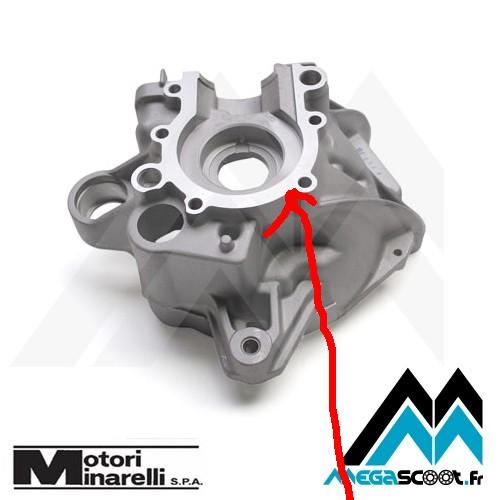

0 Naouech Posté(e) le 13 mai 2017 Auteur Signaler Partager Posté(e) le 13 mai 2017 Salut les gars la pâte à joint je dois la posé sur toute les bords du carter où bien la partie intérieure ? Et si je dois mettre beaucoup ou non? Aussi sur les 2 carter où bien ça suffit sur un seul ? Merci beaucoup Lien vers le commentaire Partager sur d’autres sites More sharing options...
0 jimmy@ Posté(e) le 13 mai 2017 Signaler Partager Posté(e) le 13 mai 2017 tu mets la pate ou les 2 carter entre en contacte sur 1 coter , une couche fine , pour pas que ça déborde à l'interieur. 1 Lien vers le commentaire Partager sur d’autres sites More sharing options...
0 fred82000 Posté(e) le 13 mai 2017 Signaler Partager Posté(e) le 13 mai 2017 (modifié) que sa degueule a lexterieur ça sera pas grave mais comme dit jimmy il faut pas que sa degueule a linterieur Modifié le 14 mai 2017 par fred82000 1 Lien vers le commentaire Partager sur d’autres sites More sharing options...

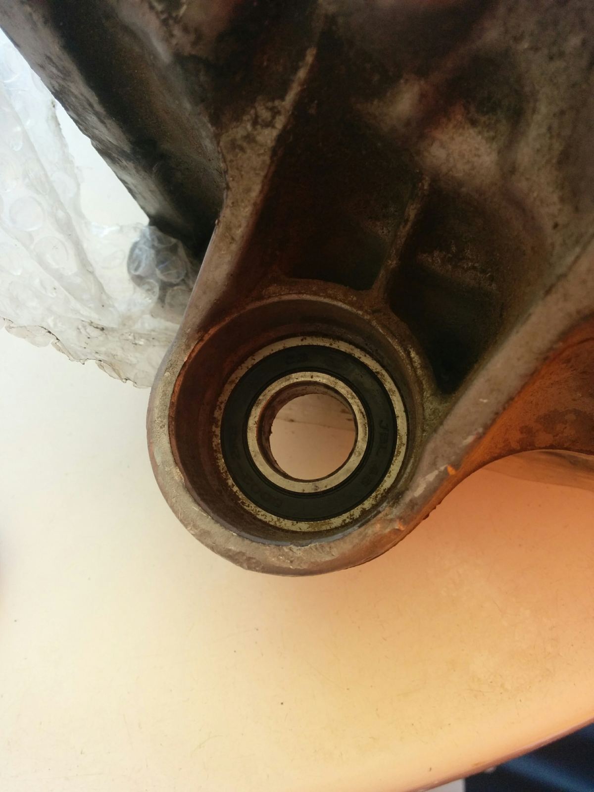

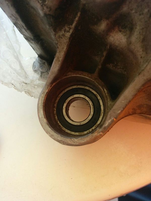

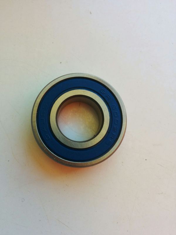

0 Naouech Posté(e) le 17 mai 2017 Auteur Signaler Partager Posté(e) le 17 mai 2017 Salut les gars ce roulement ira bien dans le carter côté allumage?? Le nouveau est celui là Lien vers le commentaire Partager sur d’autres sites More sharing options...
0 totooto71 Posté(e) le 18 mai 2017 Signaler Partager Posté(e) le 18 mai 2017 Le 10/05/2017 at 22:08, Barry a dit : Ton piston c'est une copie comme on en trouve en Afrique du nord. Et ne frappe jamais un roulement avec un autre roulement prend une douille de36 pour ne frapper la cage externe. tu peux le faire quand il manque pas grand chose a rentrer ,un seul coup sec suffira ,vu que les 2 cages interne et externe sont en contact ,suffit de bien mettre en appuis ,j'ai souvent fait comme sa ,mais si la chauffe des carters est correctement effectuer ,et que les roulements sont assez froid ,sa rentre tout seul . Lien vers le commentaire Partager sur d’autres sites More sharing options...
