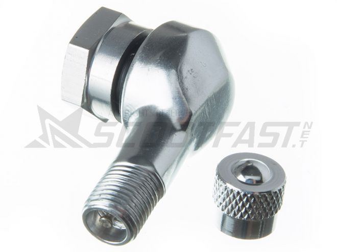

jimmy@ Posté(e) le 15 mars 2020 Signaler Posté(e) le 15 mars 2020 j'ai monté un valve invisible sur la kiesler , 20 eu les 4 a nauroto avec l'embout , pour voiture mais ça monte , ça fuit pas. par contre avec l'embout pour gonflé c'est la merde il passe juste devant le disque , obligé de démonter la roue pour la gonflé. si une coudé passe avec l'étrier c'est mieux .
fred82000 Posté(e) le 15 mars 2020 Auteur Signaler Posté(e) le 15 mars 2020 avec cette valve ça devrais passer

jimmy@ Posté(e) le 16 mars 2020 Signaler Posté(e) le 16 mars 2020 Il y a 22 heures, fred82000 a dit : avec cette valve ça devrais passer verifie bien l'ecart , l'étrier n'est pas loint de la jante.
fred82000 Posté(e) le 16 mars 2020 Auteur Signaler Posté(e) le 16 mars 2020 je sais bien @jimmy@ que ça passe pas loin javais fait le montage a blanc de ma jante expré pour tout calculer
jimmy@ Posté(e) le 17 mars 2020 Signaler Posté(e) le 17 mars 2020 ça vas mais faut être sur , je te dit ça , j'en connais quelque chose sur les frein arrière a disque avec toute le bidouille que j'ai fait. ça se passe pas toujours comme on veux , surtout avec l'étrier et la jante pas d'origine , il fut s'attendre a des surorise des fois. le mieux etant le disque de 220 mm avec gros étrier de derbi , le tout sur un block vertical. tu la trouve ou cette valve ?
fred82000 Posté(e) le 18 mars 2020 Auteur Signaler Posté(e) le 18 mars 2020 Il y a 13 heures, jimmy@ a dit : ça vas mais faut être sur , je te dit ça , j'en connais quelque chose sur les frein arrière a disque avec toute le bidouille que j'ai fait. ça se passe pas toujours comme on veux , surtout avec l'étrier et la jante pas d'origine , il fut s'attendre a des surorise des fois. le mieux etant le disque de 220 mm avec gros étrier de derbi , le tout sur un block vertical. tu la trouve ou cette valve ? cette valve et à vendre 10e chez scootfast après oui je mattend pas a ce que tout ce monte plug end play mais qu'il y et des surprise donc pour sa que je monte a blanc je calcule après je peux toujours tester cette valve si elle va ou pas puis aller aussi au magasin auto voir si il on des valve invisible

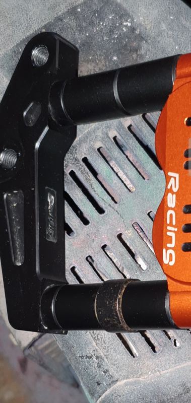

fred82000 Posté(e) le 7 avril 2020 Auteur Signaler Posté(e) le 7 avril 2020 @noux question pour toi les étrier rpm j'ai du foutres des rondelles pour centré que sa toucher le dis d'un cotes les plaquette et je me retroutre que a l’arrière j'ai le taiton de purge qui touche la jante tu as eux ce même souci toi ou ces moi qui et pas eux des étrier bien fini
noux Posté(e) le 7 avril 2020 Signaler Posté(e) le 7 avril 2020 (modifié) non j'ai pas eux se prob la mais j'ai du rajouté une entretoise a l'avant car sa frotté sur le haut du disque avant comme si le disque était trop grd si tu voi ce que je veux dire et poir l'arrière j'ai une patte voca toit et aligné , toff de l'entrtoise poir l'arrière enléve la purge du coté et purge par le flexible Modifié le 7 avril 2020 par noux
fred82000 Posté(e) le 7 avril 2020 Auteur Signaler Posté(e) le 7 avril 2020 ok pour l'arrière je vais faire comme tu dit bon lavant j'ai du mettre une rondelle a chaque vis pour centre comme il faut l'étrier car le disque froté la j'ai passer deux commande me faut attendre qu'il rentre en stock les pièce qui son en commande
