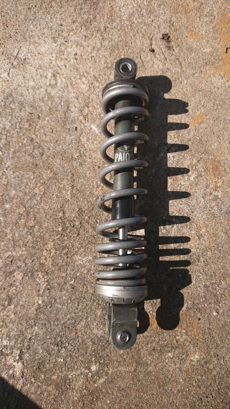

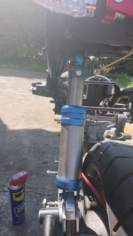

fred82000 Posté(e) le 14 avril 2020 Auteur Signaler Posté(e) le 14 avril 2020 @Bader non du tout bon j'ai monté mes clignotant arrière voir ce que sa donne et j'ai regarder pour l'amortisseur origine il est bien bloquer si quelqun me dit que avec un comprime ressort je peux le démonter je le ferais pour voir vraiment ce qui va pas le doppler et poser pour dépanner il fuit niveaux joint torique et revien pas bien et j'ai pas trouver de pros qui répare les amortisseur e scoot si vous en connaisses un je suis preneur aussi 1
Bader Posté(e) le 14 avril 2020 Signaler Posté(e) le 14 avril 2020 Tu me met une Tof de ton amortisseur d'origine si une idée me vient.
fred82000 Posté(e) le 14 avril 2020 Auteur Signaler Posté(e) le 14 avril 2020 il y a 5 minutes, Bader a dit : Tu me met une Tof de ton amortisseur d'origine si une idée me vient. je te fait sa dans un moment que tu vois j'ai bien réussi a lenfoncer après avoir mit du wd40 pour voir si sa aider pas mais rien y fait tu verra mieux en photo
beber Posté(e) le 14 avril 2020 Signaler Posté(e) le 14 avril 2020 bonjour si tu as des serre joint d un 1 mettre
fred82000 Posté(e) le 14 avril 2020 Auteur Signaler Posté(e) le 14 avril 2020 il y a 43 minutes, beber a dit : bonjour si tu as des serre joint d un 1 mettre salut il est bloquer au plus bas qu'il puisse aller depuis que j'ai voulu forcer un peu pour le faire bouger @Bader tien une photo que tu voi la bete
beber Posté(e) le 14 avril 2020 Signaler Posté(e) le 14 avril 2020 comme bader dit un sangle a cliquer tu le bloque d un coter et tu tir de l autre après un bain de gazole 1
fred82000 Posté(e) le 14 avril 2020 Auteur Signaler Posté(e) le 14 avril 2020 il y a 31 minutes, beber a dit : comme bader dit un sangle a cliquer tu le bloque d un coter et tu tir de l autre après un bain de gazole ça risque pas pour les sileinbloc et tout le reste le gazole
fred82000 Posté(e) le 14 avril 2020 Auteur Signaler Posté(e) le 14 avril 2020 alors quand je pourrais y aller je prendrais un peu de gazole pour le faire merci a toi de ton aide et ces conseil 1
Bader Posté(e) le 14 avril 2020 Signaler Posté(e) le 14 avril 2020 Il y a 2 heures, beber a dit : comme bader dit un sangle a cliquer tu le bloque d un coter et tu tir de l autre après un bain de gazole Le gazole tu es allé plus vite que moi . Il y a 1 heure, fred82000 a dit : ça risque pas pour les sileinbloc et tout le reste le gazole Si il y avait un pb les garagiste seraient blindé avec les hdi, tdci, tdi......
fred82000 Posté(e) le 14 avril 2020 Auteur Signaler Posté(e) le 14 avril 2020 il y a 13 minutes, Bader a dit : Le gazole tu es allé plus vite que moi . Si il y avait un pb les garagiste seraient blindé avec les hdi, tdci, tdi...... niquel je ferais avec le gazole alors
Greg95 Posté(e) le 14 avril 2020 Signaler Posté(e) le 14 avril 2020 Au pire tu fait ca au pinceau ce sera plus long , mais si vraiment tu préfères, au lieu du bain. Après un coup de nettoyant frein et c'est comme neuf.
