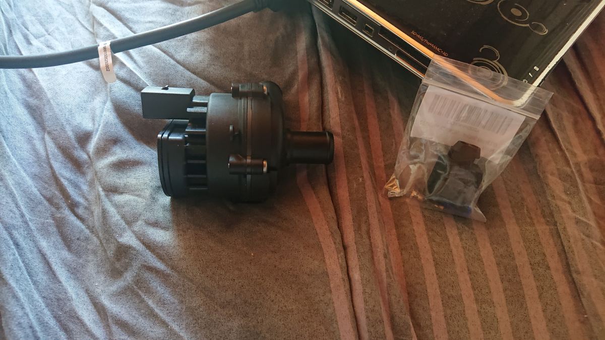

Greg95 Posté(e) le 6 août 2020 Signaler Posté(e) le 6 août 2020 Il y a 2 heures, fred82000 a dit : bon malgré des souci perso je continue un peu le scoot nouvelle pompe a eaux bosch arrive de chez amazon bien moins cher que les site vpciste colis mxs en route il devrais arrivé demain ou lundi max Cool. Et bon courage a toi
fred82000 Posté(e) le 6 août 2020 Auteur Signaler Posté(e) le 6 août 2020 (modifié) merci @Greg95 on fait la méca même avec les souci il ni a que sa qui aide a changer les idées chez moi Il y a 2 heures, Docteur JEFF a dit : Combien la pompe à eau ? 48e12 contre 109 et quelque sur mxs et qu'il font passer sa pour du st6 et ailleurs ces du 99e la pompe par contre ces vendu sans la fiche pour le branchement des câble qui coute elle seule 8e toujours sur amazon Il y a 3 heures, Bader a dit : une ponceuse d'angle c'est vert comme du bosch. et ces aussi robuste que du bosch Modifié le 6 août 2020 par fred82000 1

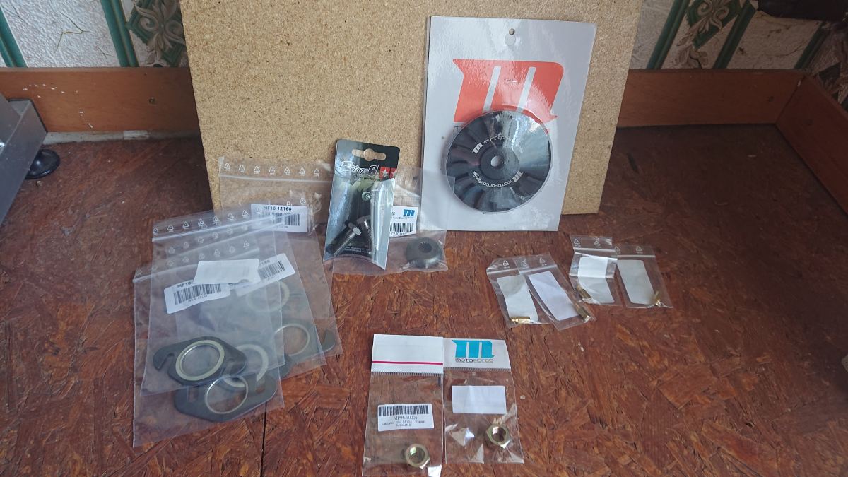

Max Blackbird Posté(e) le 7 août 2020 Signaler Posté(e) le 7 août 2020 Lol la collection de joint de pot, tu t en fait des pendentifs ? Ou alors t as un projets 5 cylindres ? 1
fred82000 Posté(e) le 7 août 2020 Auteur Signaler Posté(e) le 7 août 2020 je prend des joint déjà davance comme sa je suis pas enmerder a devoir aller cherche des joint si besoin que par chez moi il y a plus grand monde qui fait des pièce mbk en stock surtout pour des joint ou si il en on ça sera de la merde en boîte

Greg95 Posté(e) le 7 août 2020 Signaler Posté(e) le 7 août 2020 La joue fixe motoforce est bien faite ?

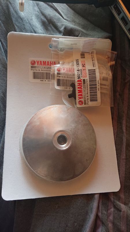

Max Blackbird Posté(e) le 7 août 2020 Signaler Posté(e) le 7 août 2020 (modifié) Il y a 6 heures, fred82000 a dit : alors motoforce son pas si mauvais mais la le rocher et déjà pas bon donc sav mxs contacter a voir ce qu'il me dise Le rocher de kick il n y en a qu un de vraiment bon, par contre il est hors de prix, je le monte que sur mes scoots qui ne démarrent qu au kick Modifié le 7 août 2020 par Docteur JEFF
fred82000 Posté(e) le 7 août 2020 Auteur Signaler Posté(e) le 7 août 2020 (modifié) il y a 5 minutes, Docteur JEFF a dit : Le rocher de kick il n y en a qu un de vraiment bon, par contre il est hors de prix, je le monte que sur mes scoots qui ne démarrent qu au kick jirais voir chez yam quand il rentre de vacance voir si il en a un en stock ou pas que bon la joue fixe elle va bien mais le rocher ces mort il y a un jeux de fou il y a une heure, Greg95 a dit : La joue fixe motoforce est bien faite ? oui super bien faite recouverte de téflon pour que la courroie acroche mieux mais par contre le orcher lui de même marque il est zéro il a du jeux pas possible après sois ces une série qui a eux un souc iou autre je ne sais pas jatend que mxs me réponde dans la semaine pros Modifié le 7 août 2020 par fred82000
Greg95 Posté(e) le 7 août 2020 Signaler Posté(e) le 7 août 2020 Sur Yam pièce il ne doit pas être très cher le rocher sinon il y a le top perf de bien.
Max Blackbird Posté(e) le 7 août 2020 Signaler Posté(e) le 7 août 2020 Il y en a certain qui ne rentre pas dans l axe du carter, pour d autre le ressort tourne pas autour... Bref c'est vraiment du kk en adaptable

fred82000 Posté(e) le 19 août 2020 Auteur Signaler Posté(e) le 19 août 2020 @Greg95toi qui me demande la qualité de la joue fixe motoforce ces de la belle daube la courroie accroche mieux mais en 3 jours elle sais bouffer au milieu et j'ai cru que le vilebrequin allait y passer Bon achat et montage pièces origine rien de mieux Pour les réglages la carburation ces pas mal En variation ji arrive pas pour ceux qui savent ça peut être du a un correcteurs pas axe avec le vilebrequin ?
