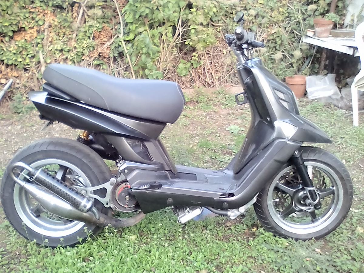

jimmy@ Posté(e) le 8 octobre 2020 Signaler Posté(e) le 8 octobre 2020 j'ai une valve coudé aliexpress , les tienne von passé , pour le pneu si c'est un 150/70 ça vas être chaud , vas faloir jouer de la disqueuse sur les carter , quant je voi mons scoot avec on dirai un hot rod avec petit pneu (130/60 quant même) a l'avant et le big a l'arrière 150/70, du coup j'ai gagné en pointe. tellement le pneu est haut , ma plaque d'imat a sauter en frottant dessut. faut que je monte une plaque fine tout en longueur (pas homologué je sait mais pas le choix), une carré ne passe pas.

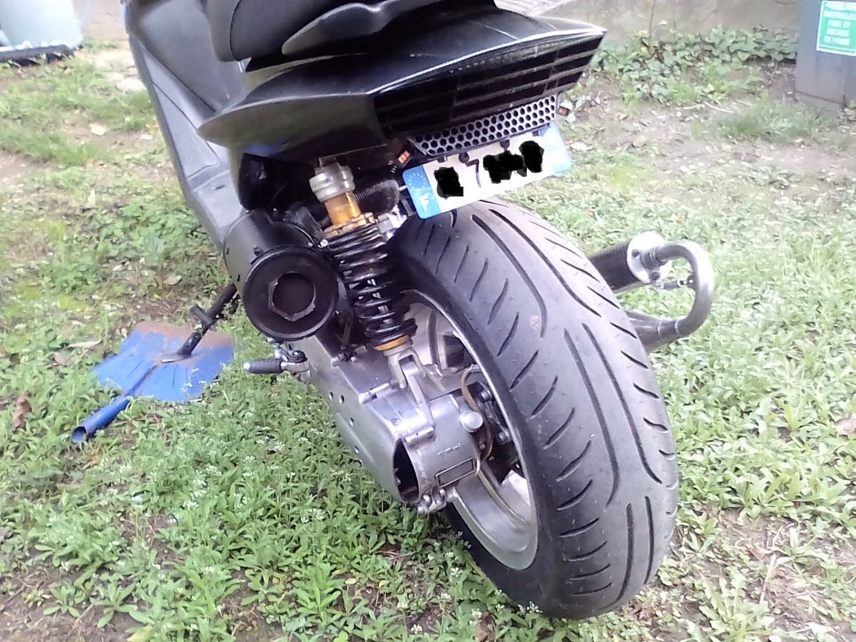

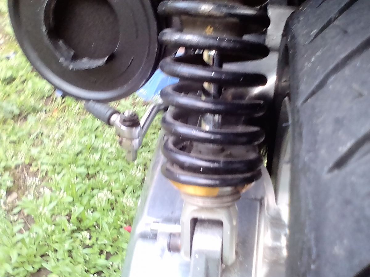

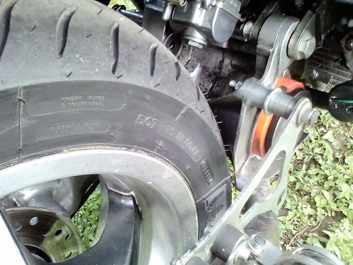

jimmy@ Posté(e) le 9 octobre 2020 Signaler Posté(e) le 9 octobre 2020 Il y a 11 heures, Max Blackbird a dit : Fait nous voir demin je vous fait ça , look drag racing Il y a 10 heures, fred82000 a dit : ah bé sur le site alo pneux il me proposer que du 150 70 donc oui ça va être chaud mais il va avoir un de ces derriere le scoot ha oui ça claque mais ça passe pas tout seul loins de la , j'ai dut disqué l'interieur du support de pot (celui du bas) on a retaillé le bord du pneu coté gauche en faisan tourné la roue + une disqueuse et monter des rondelle entre le moyeux et la jante , elle est légerement décalé coter pot (5/8 mm) et il faudra monter des cales pour le pot sinon il vas touché , mais c'est pas insurmontable ; on a mis moins de 3 h pour monter le pneue sur la jante a la main , changé le carter de transmi , les plaquette arrière et resoudre le souci du pneu ,ce qui est le plus long .mais le resulta vaut le coup , apret tout nos scoot ne son plus à ça pret.
Max Blackbird Posté(e) le 9 octobre 2020 Signaler Posté(e) le 9 octobre 2020 Il y a 1 heure, jimmy@ a dit : demin je vous fait ça , look drag racing ha oui ça claque mais ça passe pas tout seul loins de la , j'ai dut disqué l'interieur du support de pot (celui du bas) on a retaillé le bord du pneu coté gauche en faisan tourné la roue + une disqueuse et monter des rondelle entre le moyeux et la jante , elle est légerement décalé coter pot (5/8 mm) et il faudra monter des cales pour le pot sinon il vas touché , mais c'est pas insurmontable ; on a mis moins de 3 h pour monter le pneue sur la jante a la main , changé le carter de transmi , les plaquette arrière et resoudre le souci du pneu ,ce qui est le plus long .mais le resulta vaut le coup , apret tout nos scoot ne son plus à ça pret. A oui quand on monte ce genre de pièces il faut se retrousser les manches, plus c'est chiant plus ca vaut le coups, a l époque j était le premier dans mon coin à avoir monter un passage de roue bcd sur mon rocket comme il faut ca faisait classe par rapport aux autres

jimmy@ Posté(e) le 10 octobre 2020 Signaler Posté(e) le 10 octobre 2020 on peut voir que ça passe juste .
Max Blackbird Posté(e) le 10 octobre 2020 Signaler Posté(e) le 10 octobre 2020 A oui on voit le coup de disqueuse sur le pneu. Il y a un truc qui me choque sur la première photo mais je ne trouve pas quoi Ca doit être la hauteur du flanc ar
fred82000 Posté(e) le 10 octobre 2020 Auteur Signaler Posté(e) le 10 octobre 2020 Il y a 1 heure, Max Blackbird a dit : c'est chez qui ? alos pneux et tu leur tel tu paye pour avoir perssone du coup j'ai renvoyer un mail ça passe juste bon jirais voir mon pros en roulement et silent bloc qu'il me passe deux pour le pot
jimmy@ Posté(e) le 10 octobre 2020 Signaler Posté(e) le 10 octobre 2020 Il y a 2 heures, Max Blackbird a dit : A oui on voit le coup de disqueuse sur le pneu. Il y a un truc qui me choque sur la première photo mais je ne trouve pas quoi Ca doit être la hauteur du flanc ar c'est la resolution qui est merdique sur mon phone , on a l'impression que le scoot est court et haut , c'est la tof qui fait ça , et on croirais que le pneu arrière est lisse alors qu'il est neuf. le flanc du pneu est haut , on dirais presque une roue de booste (en10") mais en 12". j'ai monté une jolie plaque d'immat. mais pas homologué , c'est ça ou pas de plaque du tout , une homologué je serais même pas ou la mettre tellement qu'elle sons grosse.
jimmy@ Posté(e) le 10 octobre 2020 Signaler Posté(e) le 10 octobre 2020 il y a 2 minutes, Max Blackbird a dit : Sur le carter de kick j'y est pensé mais je pense qu'il vons me faire + chier en me disant "quant on est à votre droite on ne vois pas la plaque!" c'est bien leur genre et puis je prefere celle monter , s'il sons trop agressif j'aurrais pas le choix .
jimmy@ Posté(e) le 10 octobre 2020 Signaler Posté(e) le 10 octobre 2020 je la metrai plus haut et plus rentré dans la jante , ça dépasse quant même . le même amoto en plus.
