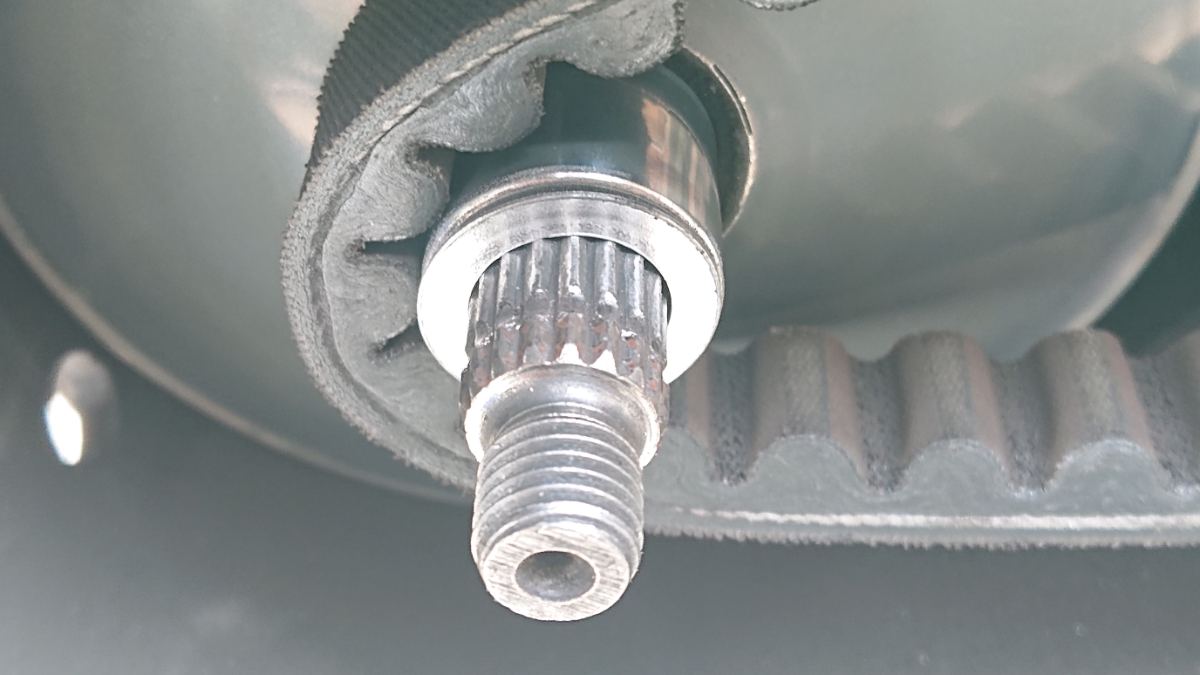

jimmy@ Posté(e) le 23 mars 2021 Signaler Posté(e) le 23 mars 2021 Le 08/03/2021 à 13:27, fred82000 a dit : elle tener pas sa bien et bouger contre le bas de caise et puis il faut faire les chose bien j'ai pas encore poncer cotes variation j'ai juste acheter la ponceuse a bande pour le faire mais je dois voir que tout passe sans trop poncer avec bipbipp , on à fait ça a la disqueuse en faisant tourné la roue (avec le moteur à 3/4000 tr/mn) gaffe ça fume Le 22/03/2021 à 16:17, fred82000 a dit : Salut a tous bon je viens donner des nouvelles pas top du tout Joue fixe yamaha sa vos plus rien pour moi jen et bouffer une autre qui ma bouffer aussi mon vilebrequin un peu Penser vous que ça peut encore tenir un rocher de kik y tient bien quand je le fait tourner a la main si le rocher tombe juste ou c'est lisse ça tiendra pas . tu peux le mettre au bord encore bon c'est juste mais ça peut le faire . mais comme a dit max , le rocher risque d'être trop pret du carter de kick et froter en roulant , ça se resout en metant un 2 em joint de carter (les épais) ou des rondelles entre la carter de kick et le moteur.
fred82000 Posté(e) le 23 mars 2021 Auteur Signaler Posté(e) le 23 mars 2021 je vais resoudre sa prorpement et changer de vilebrequin au moins tout tiendra bien et sans être obliger de fair je ne sais trop quoi que j'ai parler au patron de yamaha il ma avouer que leur joue fixe son plus comme avant aussi bonne qualité et sa du au norme demander par le patron de faire moins cher donc la qualité y et reduite du coup commande mxs faite et le moi pros je commende dautre pièce

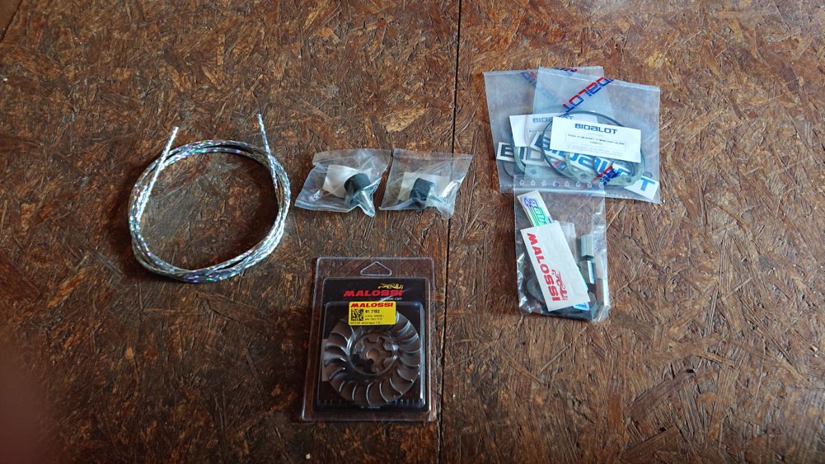

fred82000 Posté(e) le 22 avril 2021 Auteur Signaler Posté(e) le 22 avril 2021 Salut a tous bon de retour avec de la pièce reçu ce matin de labecanerie et nonolesgaz je re fait le moteur plus montage roue kiesler bientôt 1
fred82000 Posté(e) le 22 avril 2021 Auteur Signaler Posté(e) le 22 avril 2021 pour ceux qui seron répondre un amortisseur de speedfight 3 ces pareil que un de nitro que en fait sur la boîte du malossi il me mette que ces un pour speedfight 3

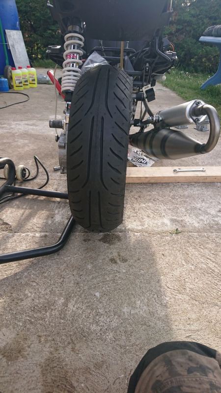

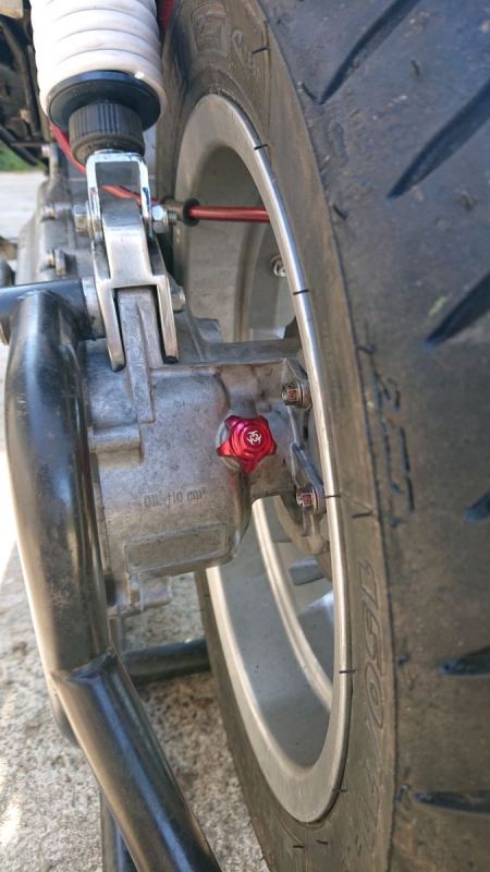

fred82000 Posté(e) le 24 avril 2021 Auteur Signaler Posté(e) le 24 avril 2021 Il y a 10 heures, noux a dit : pensse a prendre une cale a poncé et si tu trouve que sa gratte vraiment trop prend du 120 Je te montre sa demain Moteur re fait et te monté avec jante kiesler ça passe de peu par endroit 1
noux Posté(e) le 24 avril 2021 Signaler Posté(e) le 24 avril 2021 ok sa marche a oui j'avou ça passe juste , le pot sort beaucoup sur le coté
fred82000 Posté(e) le 25 avril 2021 Auteur Signaler Posté(e) le 25 avril 2021 Il y a 10 heures, noux a dit : ok sa marche a oui j'avou ça passe juste , le pot sort beaucoup sur le coté obliger que je monte deux sileint bloc au niveaux pate de pot sinon le pneu frote le pot mais je verrais je pense pour re modifier sa si besoin

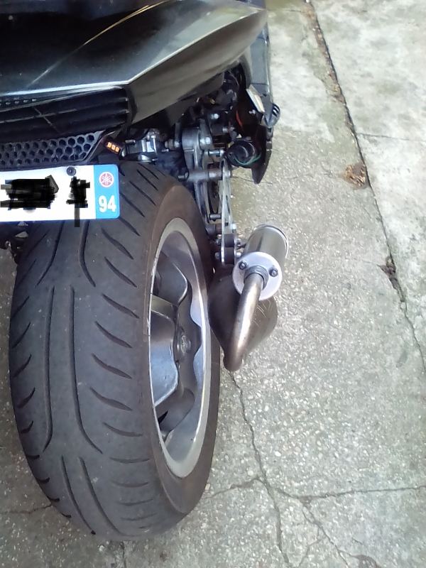

jimmy@ Posté(e) le 26 avril 2021 Signaler Posté(e) le 26 avril 2021 salut fred , tu as "taillé " le pneu coter varia ? il faut le faire sinon la jante sera trop déporté et le pot sera toujours trop proche du pneu , la il dépasse de trop. vire les silent bloc (le pot a les sien) monte a la place des cale en métal (tu coupe dans un vieux guidon ou autre). peut être la forme du pot aussi , teste avec le Stage6 r1200. moi avec le r1400 ça passe , il dépasse d'1cm de plus qu'avec le pneu de serie.
fred82000 Posté(e) le 26 avril 2021 Auteur Signaler Posté(e) le 26 avril 2021 il y a 53 minutes, jimmy@ a dit : salut fred , tu as "taillé " le pneu coter varia ? il faut le faire sinon la jante sera trop déporté et le pot sera toujours trop proche du pneu , la il dépasse de trop. vire les silent bloc (le pot a les sien) monte a la place des cale en métal (tu coupe dans un vieux guidon ou autre). peut être la forme du pot aussi , teste avec le Stage6 r1200. moi avec le r1400 ça passe , il dépasse d'1cm de plus qu'avec le pneu de serie. salut non je les pas tailler le pneux et je le ferais pas ji touche pas au pneux j'ai juste poncer mon carter la ou sa toucher et ça passe juste plus mit 3 rondelle au niveaux des vis de fixation de la jante sur le moyeux si je fout pas les sileint bloc ça passe pas le pot il touche le pneu et le r1200 il ira pas avec le 50cc bidalot le c16 lui oui il y va
jimmy@ Posté(e) le 27 avril 2021 Signaler Posté(e) le 27 avril 2021 ça passeras mieux , moi ça dépasse peut . 1
fred82000 Posté(e) le 27 avril 2021 Auteur Signaler Posté(e) le 27 avril 2021 Il y a 5 heures, jimmy@ a dit : ça passeras mieux , moi ça dépasse peut . Ah oui sa sort de peu
jimmy@ Posté(e) le 27 avril 2021 Signaler Posté(e) le 27 avril 2021 (modifié) Il y a 5 heures, fred82000 a dit : Ah oui sa sort de peu a gauche le pneu est a 5 mm du carter et à droite à 5 mm du pot. pas besoins de plus de place. il y a 3 minutes, jimmy@ a dit : a gauche le pneu est a 5 mm du carter et à droite à 5 mm du pot. pas besoins de plus de place. regarde la taille des calles du pot , j'en avais déjà (plus fine de miotier) avec le pneu en 140. si tu laisse tes silent bloc en roulant sur des bose ou autre le pot vas bougé et touche le pneu. entre le pot et la pate de pot y en a sur les yaz ? Modifié le 27 avril 2021 par jimmy@
fred82000 Posté(e) le 28 avril 2021 Auteur Signaler Posté(e) le 28 avril 2021 Il y a 14 heures, jimmy@ a dit : a gauche le pneu est a 5 mm du carter et à droite à 5 mm du pot. pas besoins de plus de place. regarde la taille des calles du pot , j'en avais déjà (plus fine de miotier) avec le pneu en 140. si tu laisse tes silent bloc en roulant sur des bose ou autre le pot vas bougé et touche le pneu. entre le pot et la pate de pot y en a sur les yaz ? tous les pot yas on déjà des sileint bloc fournie pour le montage moi jen et rajouter pour pas faire alu contre feraille ce qui es pas top parfois en fin bon cet après midi si le temps le permet je fini mon réglage carburateur et vois si je peux y gagner ou pas pour le pot
jimmy@ Posté(e) le 28 avril 2021 Signaler Posté(e) le 28 avril 2021 le r1200 passe bien sur ton 50 bida. en gros c'est equivalent entre un c16 et c20 , le kit 50 bidalot n'est pas un kit 50 st6 ou top perf . c'est au dessut , et ça envoie fort , le r1200 je le sent bien sur ce kit.
