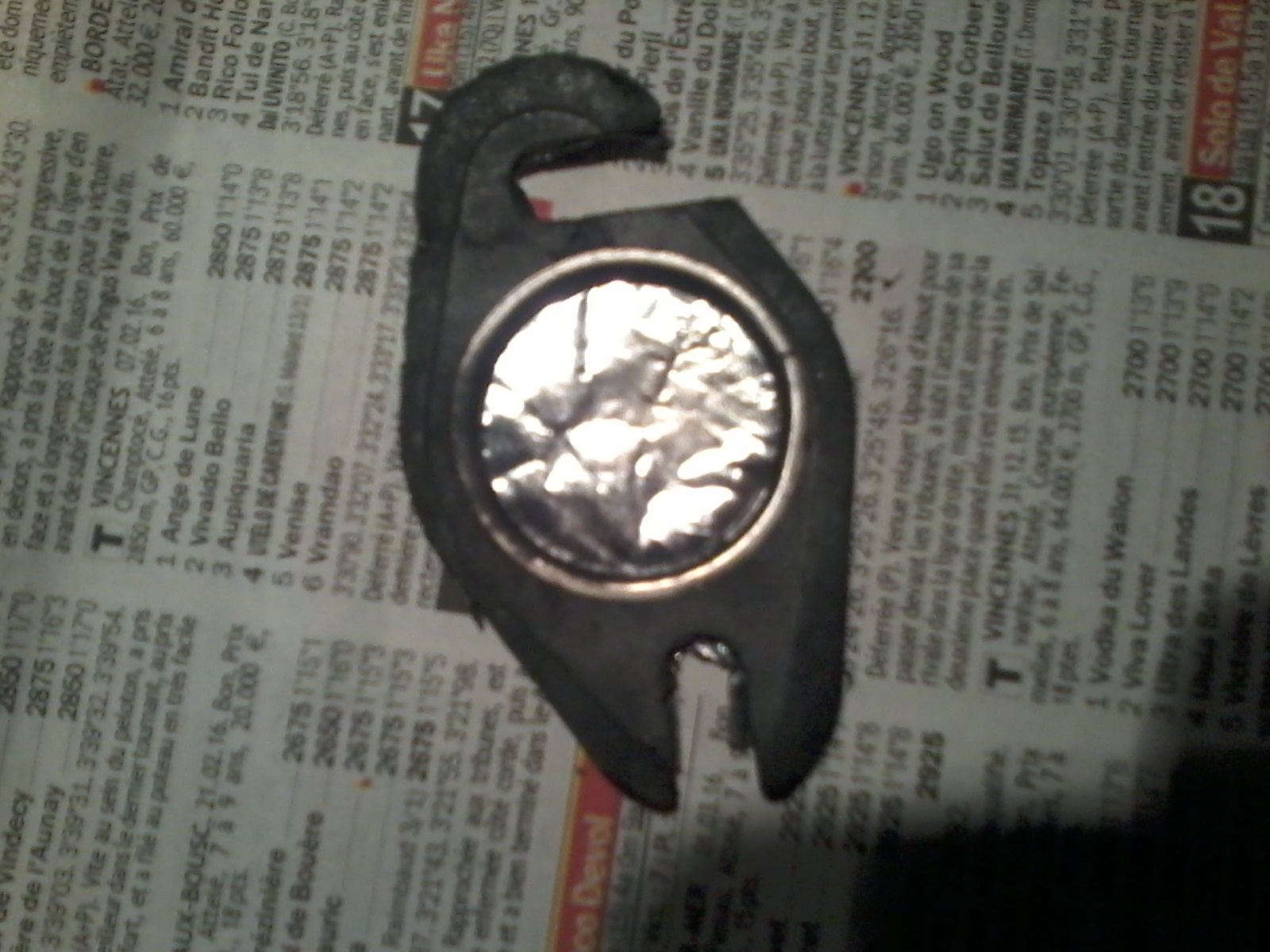

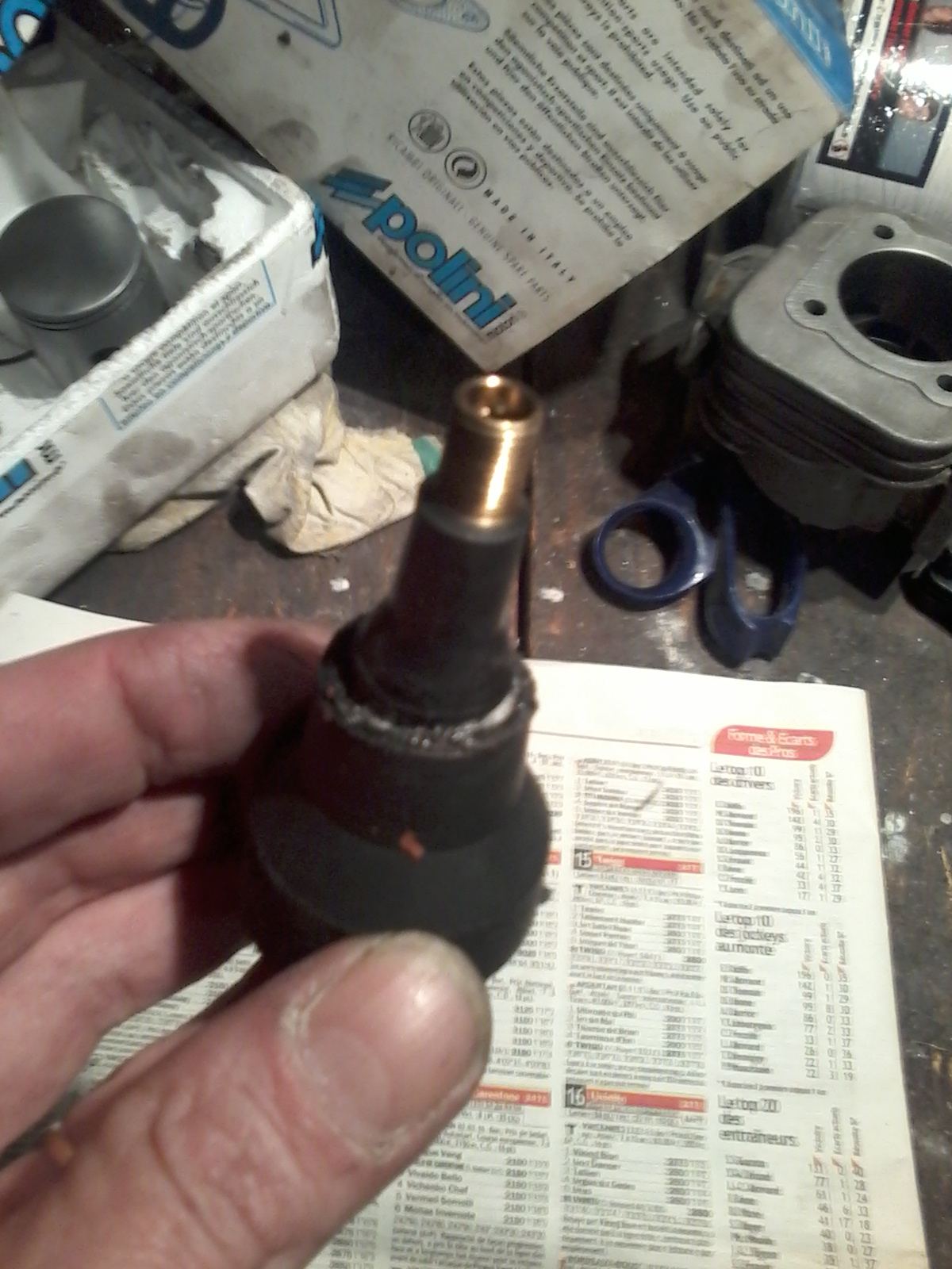

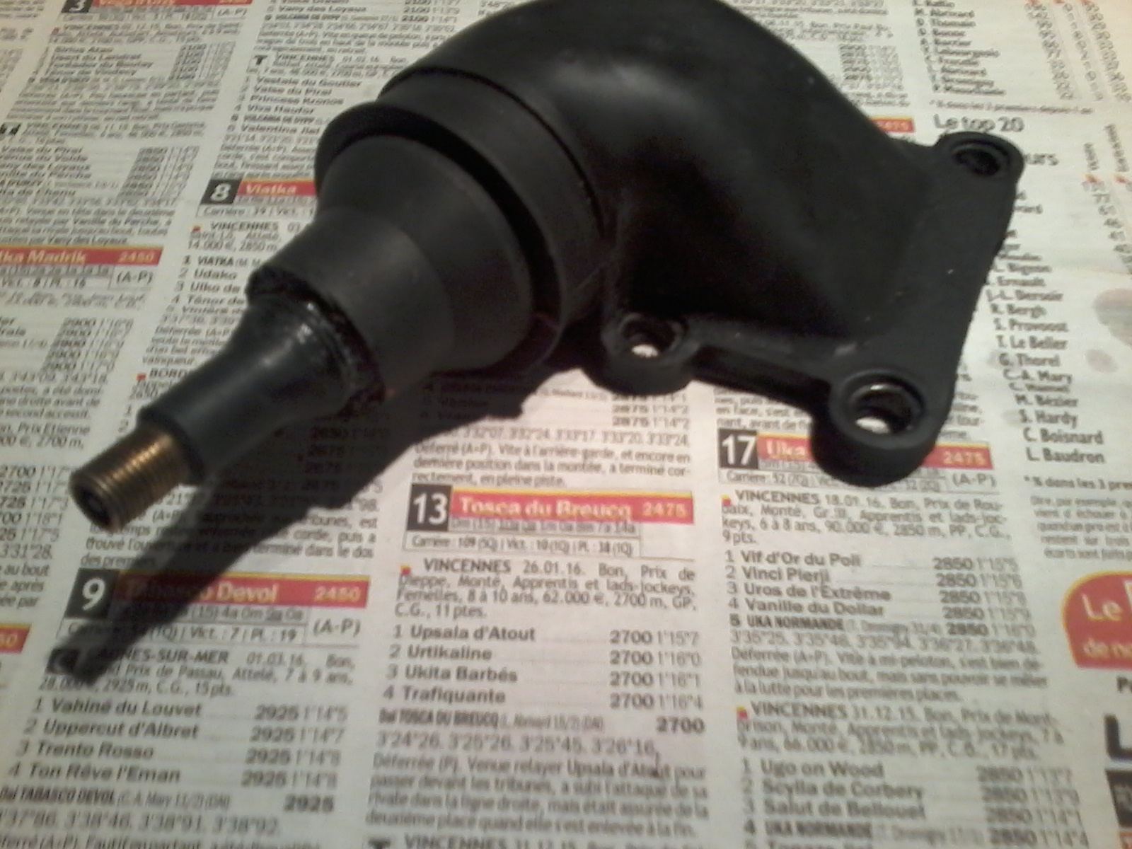

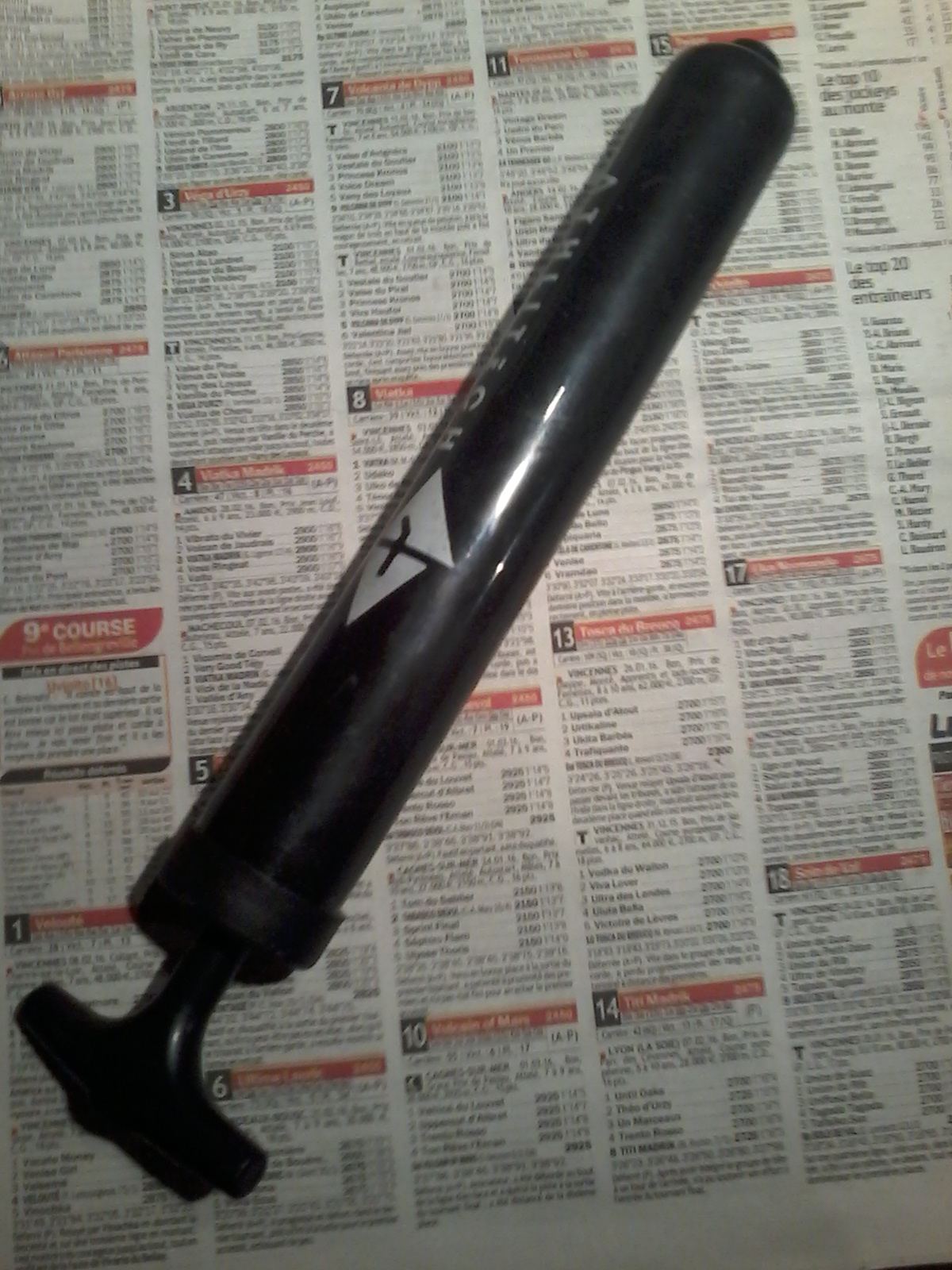

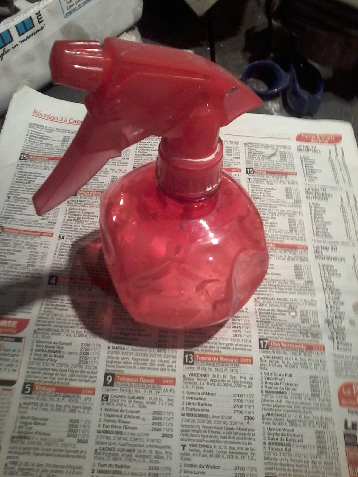

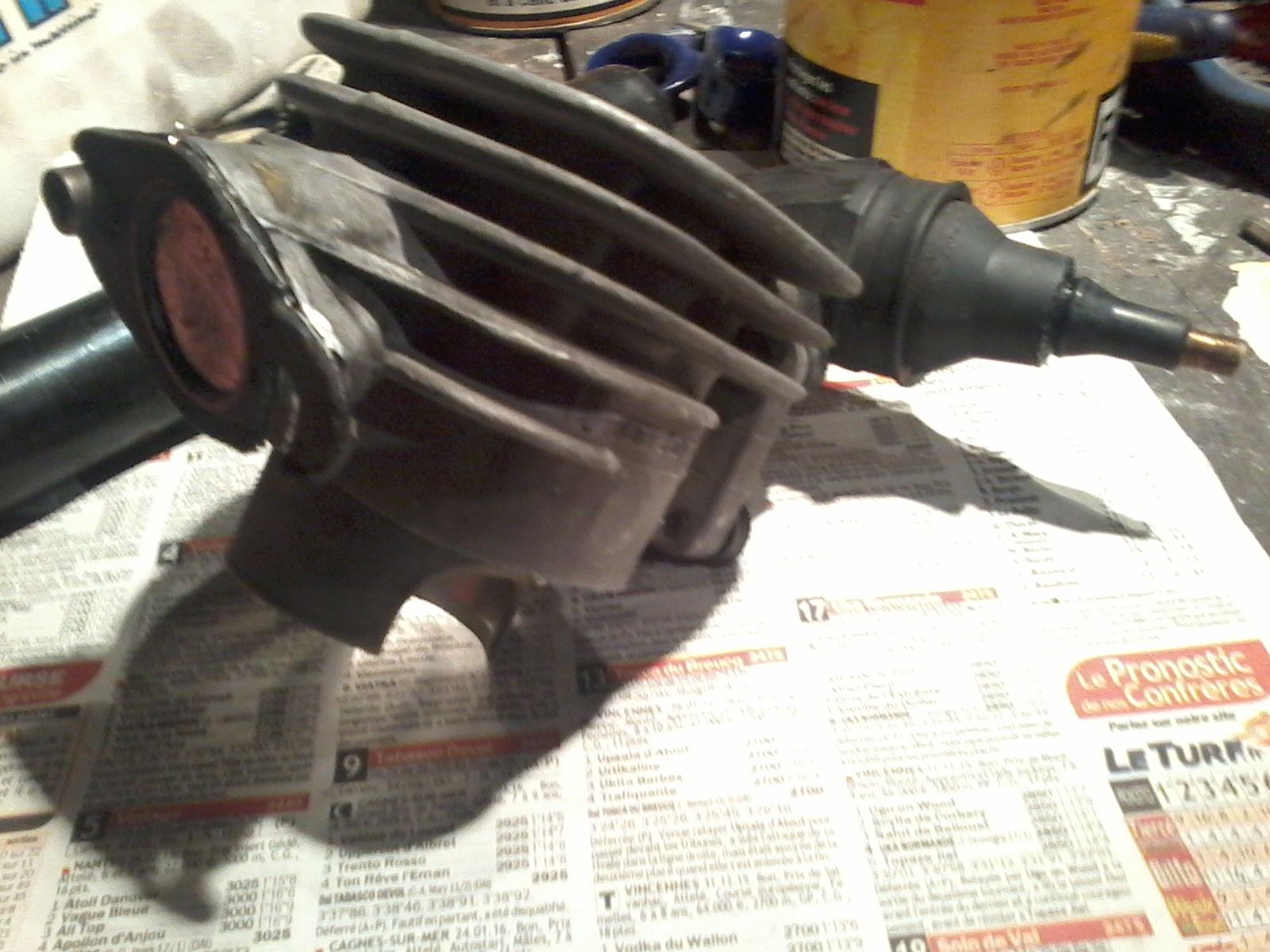

jimmy@ Posté(e) le 26 septembre 2017 Signaler Posté(e) le 26 septembre 2017 il y a 3 minutes, adrien33180 a dit : D'accord je essayer de fabriquer sa faut juste un machin avec quoi tu puisses mettre un peu de savon alors , une pipette fait l'affaire ? non faut de la pression quant , une valve coute 2 ou 3 eu , un bout de tube de plastique de 15 mm ça ce trouve partout et la glue etpate a joints ça se vend et on toruve partout de pompe a velo .c'est infaillible comme methode.
