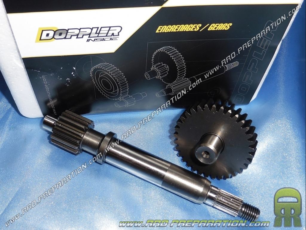

Je possede un mvt premium le modele analogique se cale au pmh.
Pour ta vitesse de pointe c'est normal,les scoots peugeot passé en 70 mouline dans le vent.moi j'ai mis une transmi primaire 15x33 Stage6 et la ti gagne en tout(accélération,pointe,reprise) la malossi que tu as en 13x35 c'est pour des kits 50.
transmission-primaire-15-33-allongee-doppler-pignon-scooter-peugeot-buxy-jet-force-ludix-speedfight-trekker.jpg

Ok ahh mais du coup celle que j'ai elle est trop long pour mon moteur nn ? La 13/35 est faite pour les moteurs qui prennent plus de tours ? Comme les kits 50 alu ?

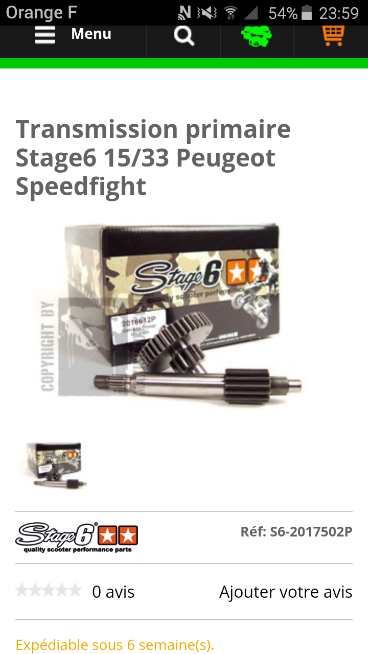

Sinon c'est bien celle-là qu'il me faudrait ? Screenshot_2017-10-07-23-59-51.thumb.png.9e90680e07895f1721a0f2dac05d231a.png

La transmission malossi est pour origine ou kit 50 le rapport est de 2,69.moi je l'ai essayé mais sa tirais toujours trop court.si tu en cherche une,je vends la mienne.
Une transmi d'origine de trekker vivacity..... est de 3,41ou 3,50
Une transmi d'origine de speedfight est de 2,80
Une 15/33 te donne 2,2.

Vous la vendriez à combien ? Ce serait bien une 15/33 stage6 pour trekker ?

@Jtr (je sais pas comment on fait pour citer des gens membres) vous êtes sur qu'elle est pas trop longue la 15/33, ça fait quand même une augmentation de presque 39% par rapport à la transmission primaire d'origine...
La malossi 13/35 d’après Alain est même bonne a mettre d’origine Donc de principe non ! Il faudrait peut être changer le ressort de poussée par un tnt + 14 ou 22% car le rouge malossi est aussi dur de l’origine sur Peugeot ^^
Un allumage à rotor interne améliore la montée en régime, mais pas la vitesse de pointe. Pour la transmission en 15/33, j'en ai eu une mais je la trouvais fort longue. Avec une primaire 13/35 Malossi, on obtient de bonnes performances en vitesse, elle est idéale avec un 70cc comme le top perf.

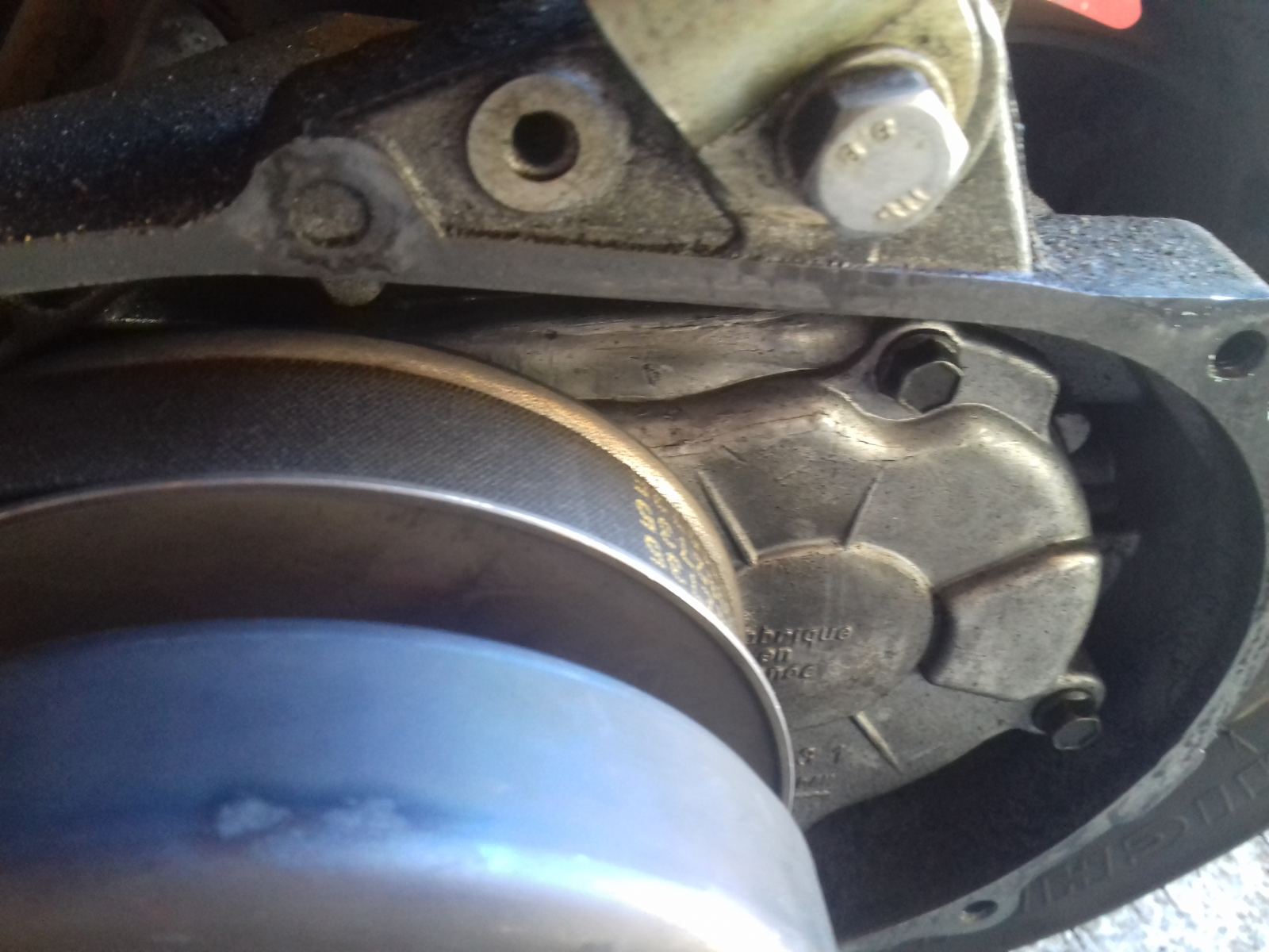

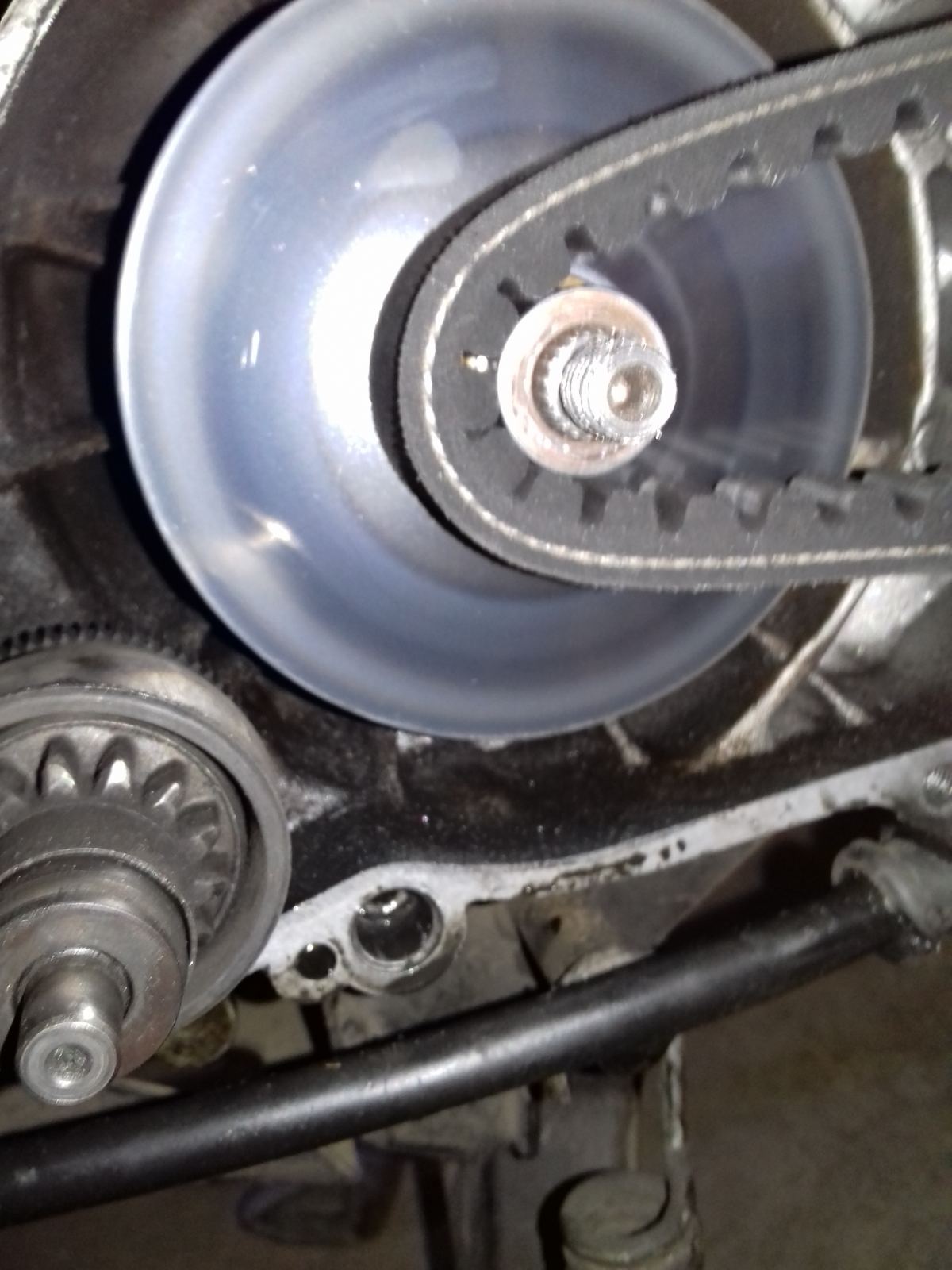

20170821_155616.thumb.jpg.d2fb2f78eb8721d96a34e473ea669b0f.jpg20170729_180006.thumb.jpg.d13452e76d593c4a3c51cc58ea0142a0.jpg
ce sont mes réglages actuelles, qu'en pensez vous ?
bonjour, on ne peut pas savoir si tes réglages sont bon avec ces photos, on peut juste te dire que la courroie est de bonne longueur, un trait au feutre sur le variateur et une bonne ligne droite plate uniquement après tu regarde jusqu'ou  le trait est effacé
