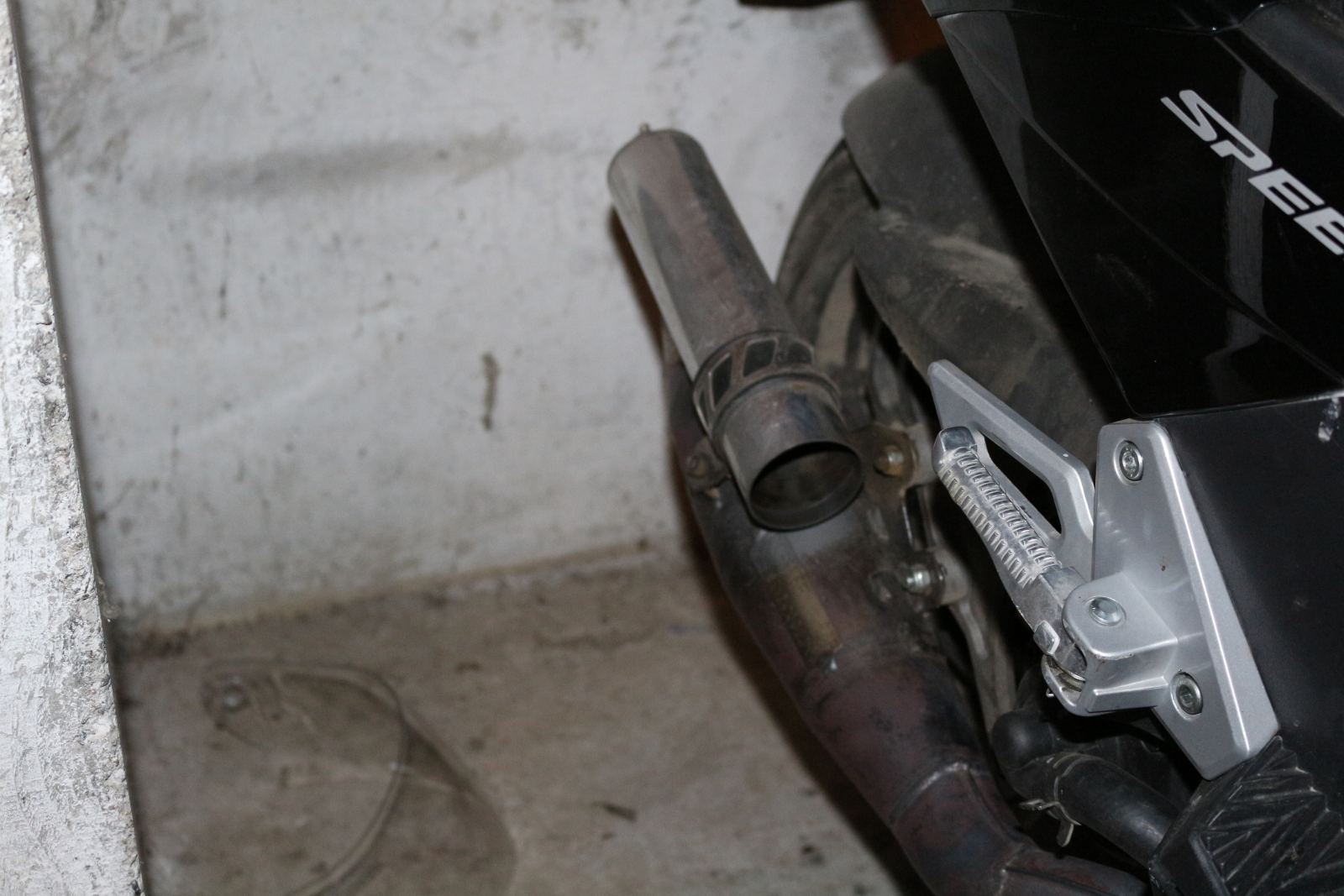

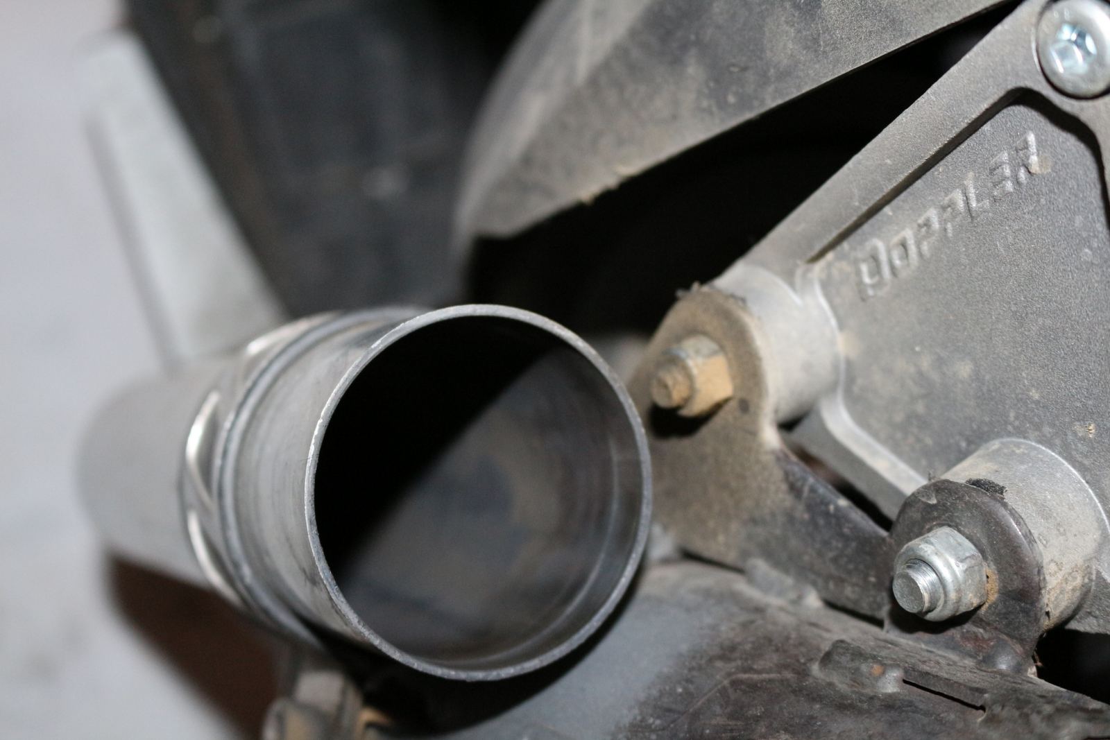

Bonjour à vous,
Je vous joins une jolie photo de mon doppler s3r qui, je confirme ne tient pas avec un kit 70 fonte ni a plus de 100km/h, la cartouche s'est coupé avec la chaleur et s'est envolée sur la route; après un polini marmitta qui avait coupé avec le même kit, j'en appelle à votre savoir, quel serait donc le pot qui tient la route avec un 70cc préparé peugeot H, et par la même occasion le plus performant?
Merci :)

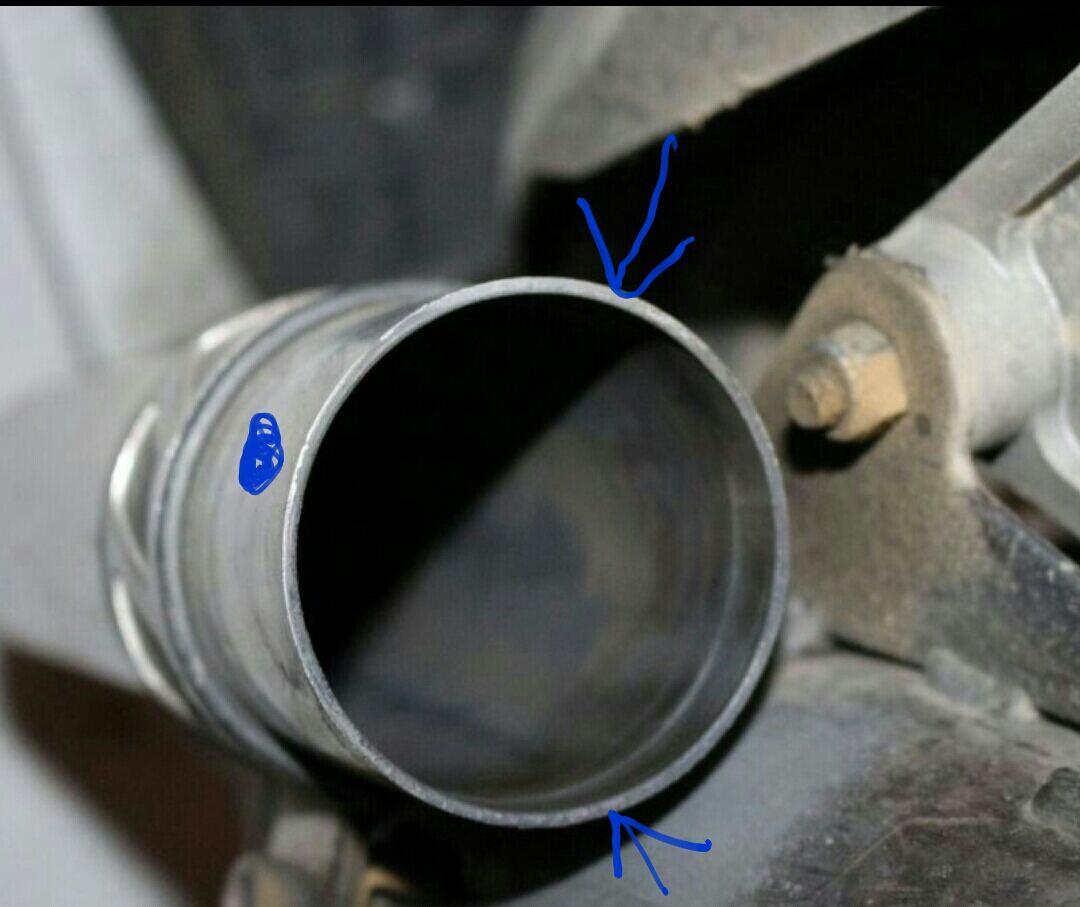

J'ai pas de pot à te conseiller mais une réparation durable et bonne pour le porte monnaie :socool2:
Tu racheté une mitraillette la partie qui manque tu fait des perçage sur la cartouche en t'inspirant des flèches bleu pareil sur l'embout de ta nouvelle mitrallaite 3 rivet pop et c'est régler :D
les rivets avec le temps et les vibration ça prend du jeu , la c'est clair change de cartouche , c'est presque univerel pour ce genre de pot , apret pour les racing c'est autre chose , et ils se fixe pas pareil. javais couper a ras de la plaque de fixation sur un bidalot s3r et monter une cartouche de polini for race (passe comme sur le popo) avec un manchon pour le bruis , comme le for race. y a toujours moyens de bricolé 4ans que j'ai ce scoot toujours kiter 70 , roule tous les jour et immobiliser en tout et pour tout 2 mois max .tout ça pour te dire que tout ce repare , faut avoir "du bordel" dans sons atelier , des tubes , manchon ,collier ect qui depanne bien souvent. et un peu de jujeote, pour ça je te fait confience.
Salut, j'avais justement mis des rivets sur un for race, ça tient 2000km après ça s'envole, mais déjà c'est ce que je vais faire en attendant, j'ai récup la mitraillette sur la route, merci ça me dépannera déjà :)

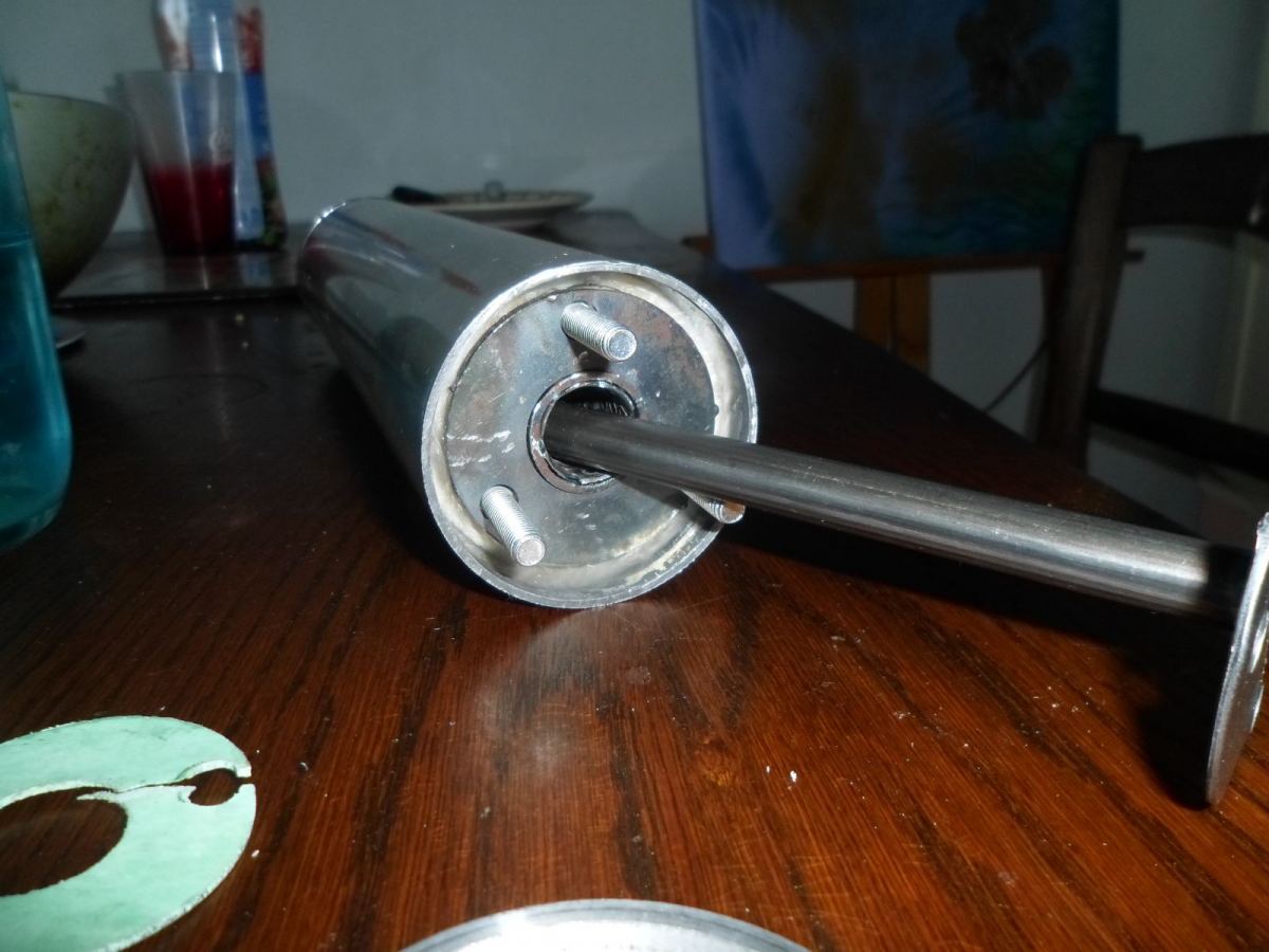

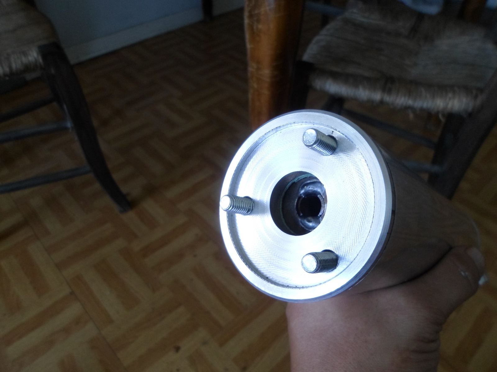

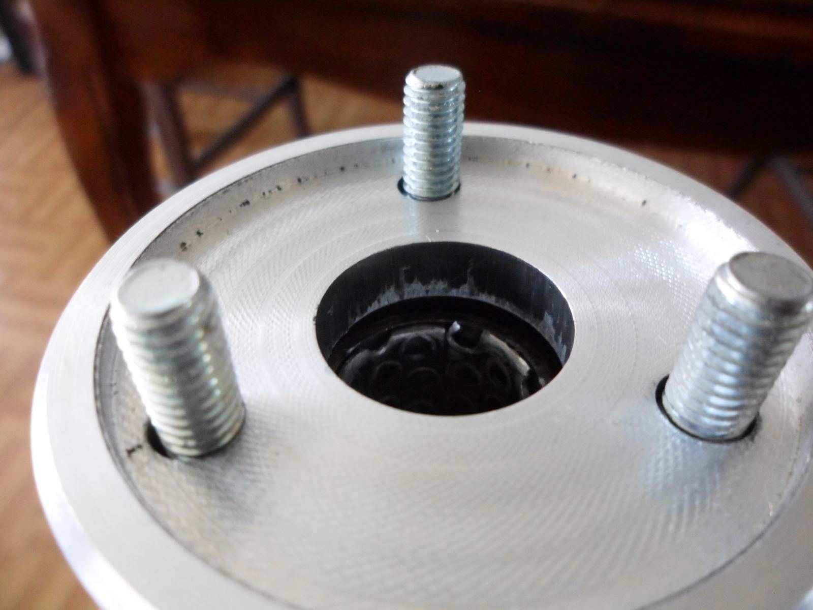

Bonjour,
Je viens juste de recevoir la cartouche doppler de remplacement, pour une réparation simple, et j'avais envi de vous mettre un retour du pourquoi dans ma théorie ça aurait cassé, je vous joint les photos de la nouvelle cartouche neuve avec sa bride:SAM_5979.thumb.JPG.04cdec1c6b8d097800c287bfaee647f0.JPGSAM_5981.thumb.JPG.543d0d1017317db063d8a62952a2d7d1.JPG
J'ai constaté comme soucis en retirant cette bride de cartouche cela créait un espace entre le tube et la fixation.
Je suppose que trop d'air sous haute pression doit appuyer et surtout bien chauffer à cet endroit en début de mitraillette
Donc pour palier à cela je vais ajouter une couche de joint fait en feuille d'alu que je compacterais au serrage ou du papier en plusieurs couche ou encore remplir de joints de cartouche, mais ça me semble cher cette dernière solution.
Et voilà, retour sur le doppler s3r, c'est pas très bien étudié.

Salut,
J'ai raccourci la cartouche pour combler ce vide, le cylindre en alu, j'ai gagné un peu de couple avec cette modif, plutôt satisfaisant en espérant que je n'ai pas fragilisé le pot encore plus, je mettrais un retour quand ça aura cassé ^^
