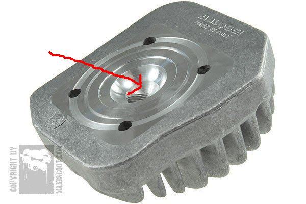

J'aurai voulu savoir quel culasse est la plus performante entre les 2 que je possede.
La metrakit sp 47mm est a joint plat et la malossi 47mm a joint torique.

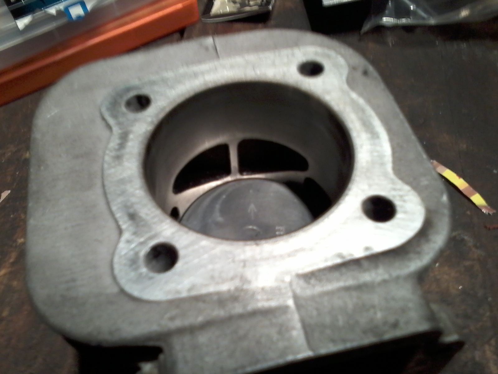

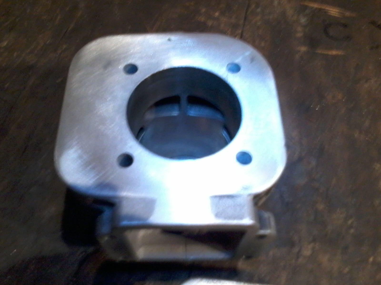

il plus de 2 mm , le joint d'embase doit faire 0.3 une fois ecrasé , + la hauteur du joint de culasse si c'est un alu plat , 0.30/0.40 mm , pas trop fin , faut pas qu'il claque . donc si il le monte avec le joint de culasse il seras à 2.5 mm , c'est abusif la ! on vas lui laissé 1 mm de squish , faut retirer 1.5 mm . un gros etaut , une grosse lime plate (pas une rape a bois hein...)et tu attaque le cylindre en tenant bien la lime a chaque éxtémiter tu lime bien a plat sans forcé comme un bourrin , tu refait ton squish et si c'est bon tu fini au papier a poncer collé sur un surface plane pour la finition. tof d'un 70 bidalot et du polini evo actuelement sur mon scoot .
en tof le bidalot avant/apret , en gros plant c'est le polini.

Merci pour les tofs:socool2:...  mon cylindre est déjà pas mal a plat d'origine comme  il est(dessus ) . le joint de culasse du kit lui me parait épais....il est neuf j'ai peur de me loupé,c'est très sympa de ta part!;)

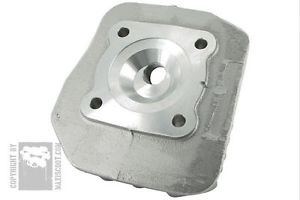

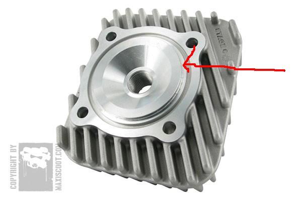

monte une culasse de typhoon , au moins la chambre aux niveaux de la bougie seras "plus " normal (bougie au centre sans la caviter bizare en tof
m318573_m318573_02.jpg.97d2e5c5dd62de2363c5d3649ba94f3a.jpg.49c6ef1580a1fd9605304f1bdf3ce605.jpg
en prenant la culasse du 70 Stage6 sport pro pour typhoon , tu reglera  ton problème de squish , c'est une culasse autocentré qui rentre dans le cylindre sur un bon mm (tof), en 47.6. et coter refroidissement y a largement assé d'ailettes.
ça passe l'entraxe des goujeon sons les mêmes .
Bonjour va falloir découper le coffre ou au minimum la trappe de d'accès à la bougie et aussi la coiffe de cylindre en plastique.
Faut essayer.

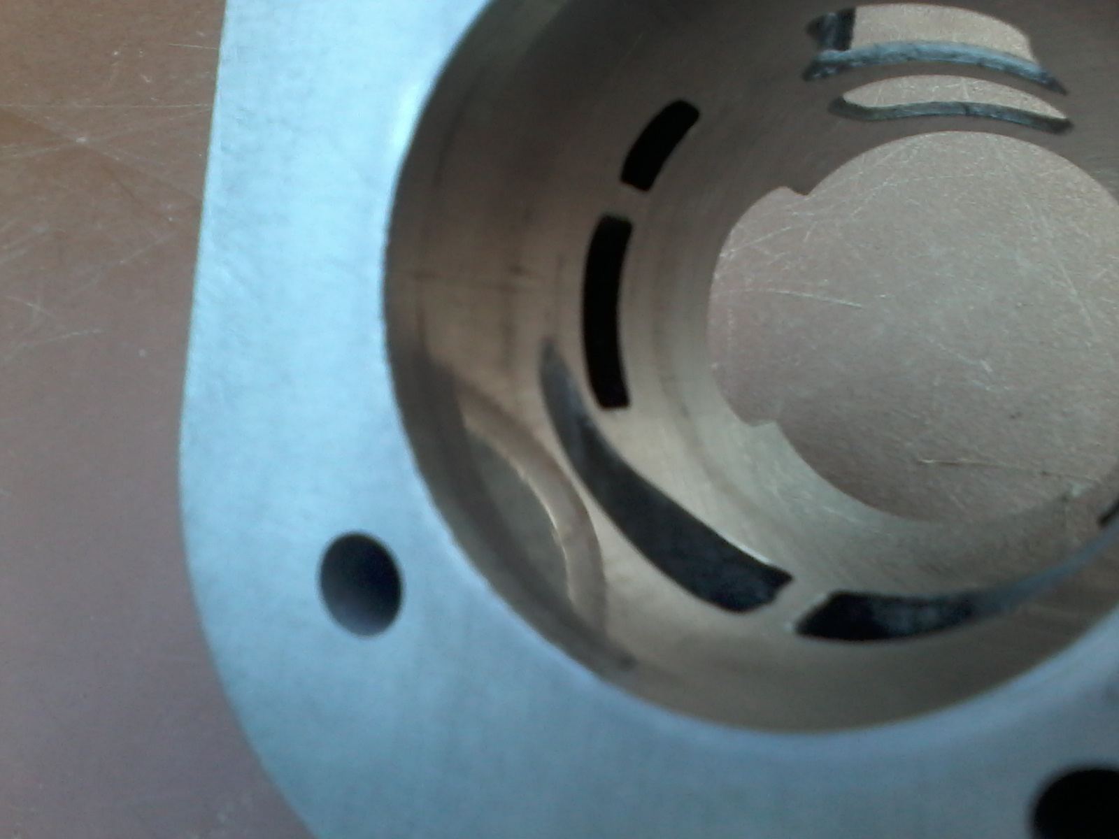

Pour infos mon scoot ne part pas au démarrage....piouf... et le transfert lateral piston point mort bas est a moitier ouvert.faut il rehausser les transferts?
Il y a 3 heures, jimmy@ a dit :
avec un disque ça ne seras pas bien plat.
Faut il en enlever plus en haut de cylindre et le rehausser a l'embase? Merci jimmy
le piston bouche a moitier les transfere au pmb , pour bien faire il faudrais le remonter avec une ou plusieur cale , mais ça vas empirer niveaux squish , tu vas te retrouvé avec 3 ou 4 mm . t'est sur que le cylindre ou le piston est bien pour ton scoot ? ça fait beaucoup a enlevé sur le cylindre. met une tof .sans la culasse  au pmb et une au pmh
Modifié par jimmy@
Il y a 23 heures, jimmy@ a dit :
