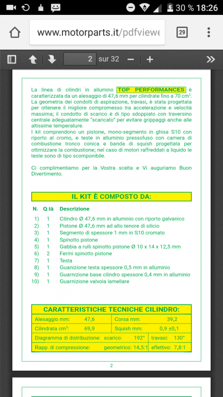

Le squish c'est 0.60 ?
Moi je dirais 0,5/ 0,6mm max :oui:
0,8mm:non: je suis du même avis que fred ca fais haut attention a la detonation ,tu joue la fiabilité mais pas les perfs:laugh:
Il y a 10 heures, Msb a dit :
Justement si il est pas comprimé pourquoi y aurait il de la deto ?

Il y a 21 heures, Msb a dit :
C'est le contraire.
il y a une heure, fred82000 a dit :
plus le squish et bas plus tu as de risque de détonation et plus il est haut moins de risque de détonation mais tu peux perdre en perf si trop haut
Il y a 1 heure, Barry/Sheene a dit :
Bonjour
C'est le contraire.
Salut,encore desolé je me suis pas relu,ba oui evidement:rolleyes:

Il y a 2 heures, fred82000 a dit :
Trop bas aussi d’ailleurs
