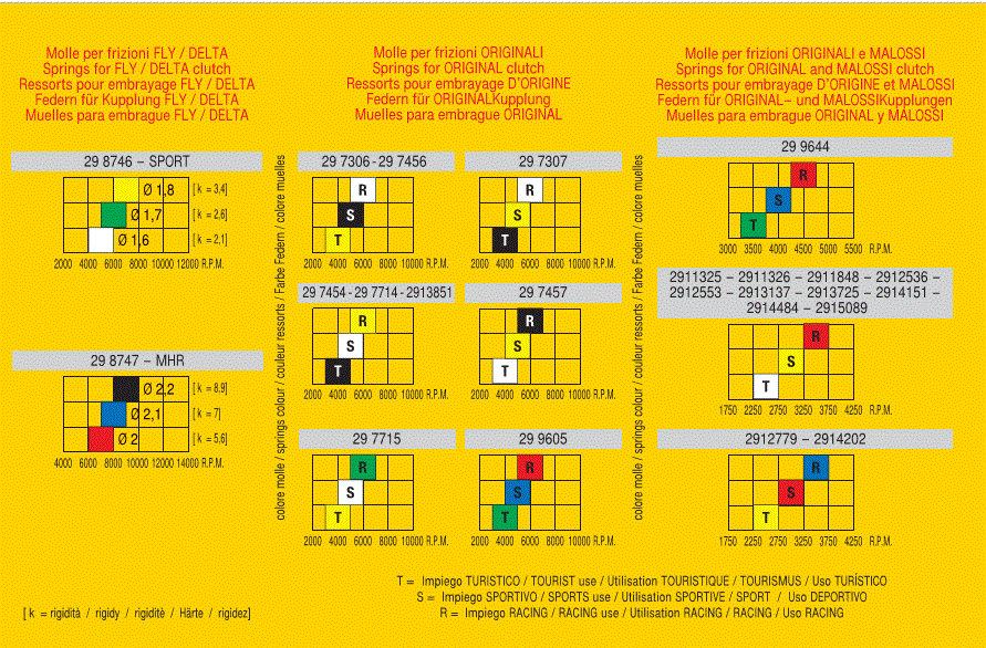

Greg95 Posté(e) le 8 avril 2020 Signaler Posté(e) le 8 avril 2020 Tiens ca aide tjrs Les vert embrayage sont galère à trouver mais c'est peut-être le bon compromis pour toi. 1
kyo2000 Posté(e) le 8 avril 2020 Auteur Signaler Posté(e) le 8 avril 2020 (modifié) Il y a 15 heures, Greg95 a dit : Oui bien sûr Polini fonte 50. Bac polini lamelles 0,30. Cdi racing. Calculateur (petit cdi) top perf jaune. carburateur 17,5 avec gp 88. Boîte à air préparer. Mousse malossi. Pot Yasuni r débridé. Bougie br9. variateur polini Galets 5g. Ressort poussé jaune malossi. Correcteur top perf semi grande plage (car plus grand que l'origine). Embrayage malossi avec ressort blanc. Merci l'ami Il y a 2 heures, fred82000 a dit : en gp teste le 90 mais tu risque detre un peu riche pour les ressort embrayage sa sert au démarrage du scoot l'aider a prendre des tours et qu'il parte bien si tu en monte des trop mous tu vas faire accrocher les mâchoire embrayage trop vite et du coup partir trop lentement et a l'inversse trop dur le moteur va hurler a mort avant de partir Je suis actuellement en gp 90 . ok merci pour l'info et celui de poussée? Ps: j'ai reçu ma commande a l'instant rapide quand même malgré les éventuelles retard qu'ils disaient à la poste chapeau à eux Modifié le 8 avril 2020 par kyo2000
fred82000 Posté(e) le 8 avril 2020 Signaler Posté(e) le 8 avril 2020 celui de pousser aide à avoir le bon régime pour pas que la courroie monte trop vite en haut du variateur enfin ue tu sois a un régime pour exploité toute les perf du moteur jespere tu comprendra que la plus dur a expliquer pour moi il y a une heure, Greg95 a dit : Tiens ca aide tjrs Les vert embrayage sont galère à trouver mais c'est peut-être le bon compromis pour toi. les vers se trouve très facilement je les et mit en commande dans un jeux de ressort que vend mxs de marque malossi
kyo2000 Posté(e) le 8 avril 2020 Auteur Signaler Posté(e) le 8 avril 2020 (modifié) J'en ai des vert embrayage mais je nesais pas de quel marque c'est . enfin je vais verifier (si ont parle bien des verts embrayage et non de poussée) En poussée j'ai blanc rouge et jaune malossi et le bleu polini livré avec le variateur hi speed Modifié le 8 avril 2020 par kyo2000

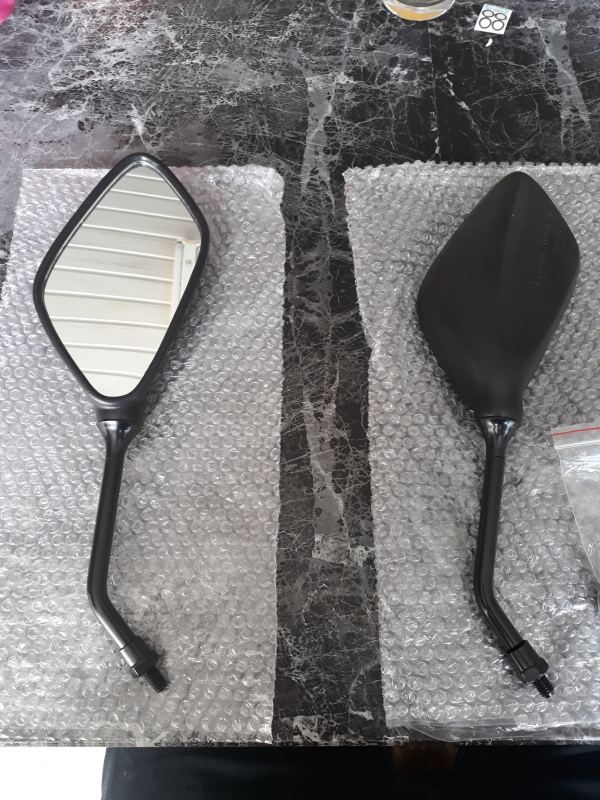

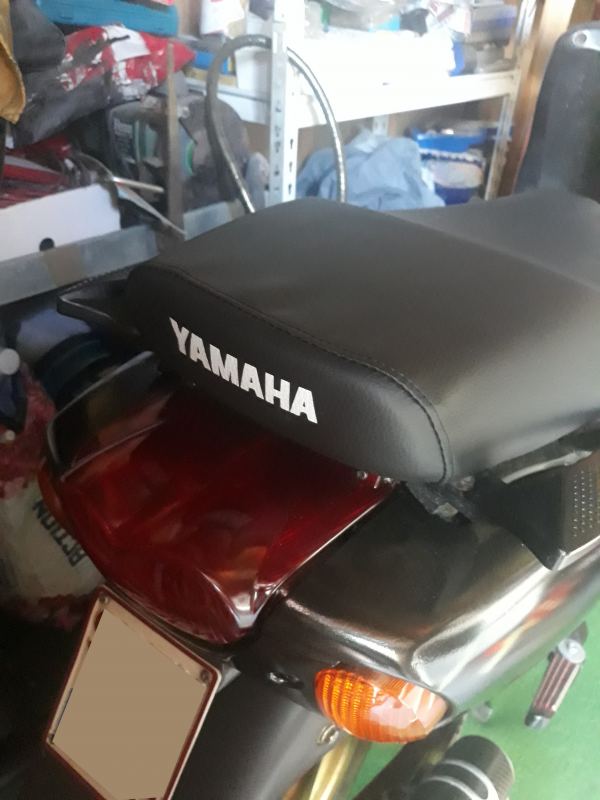

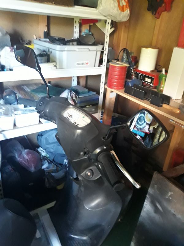

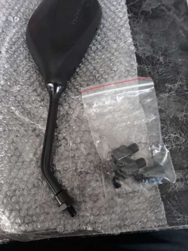

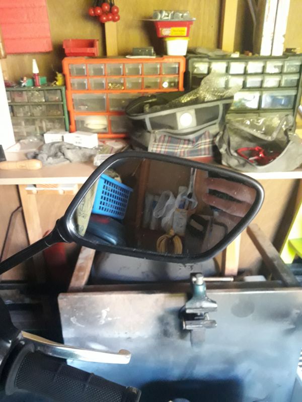

kyo2000 Posté(e) le 9 avril 2020 Auteur Signaler Posté(e) le 9 avril 2020 Salut, j'ai mis la nouvelle housse e selle et monté les nouveaux retro + l'ampoule avant (difficile à faire ça au moins 3h de boulot ) Je ferai des photo la housse fait propre j 'ai même le yamaha derriere
Greg95 Posté(e) le 9 avril 2020 Signaler Posté(e) le 9 avril 2020 Cool Tu le dira ou tu la eu la selle stp..

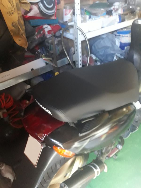

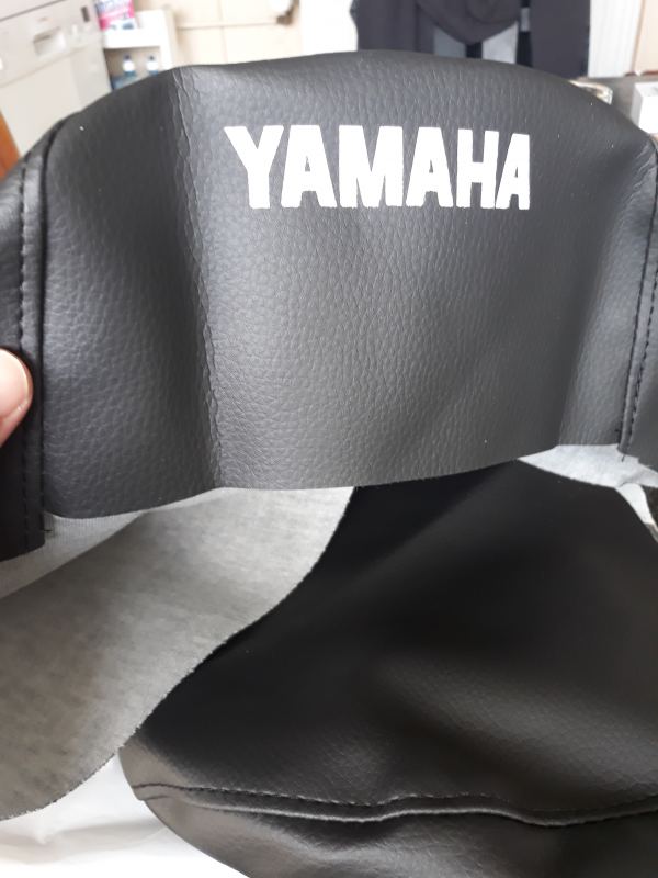

kyo2000 Posté(e) le 10 avril 2020 Auteur Signaler Posté(e) le 10 avril 2020 Slt, Oui , chez motorkit (j'ai prit la type original à 16.99€) : https://www.motorkit.com/fr/1043-selles voilà les photos : Demain , je monte les plaquettes de freins et l'axe 2
Greg95 Posté(e) le 10 avril 2020 Signaler Posté(e) le 10 avril 2020 Top si tu l agrafe en dessous on dirait celle d'origine.. à part le yamaha plus gros sur celle ci. Mais top Merci pour le lien.. 1
kyo2000 Posté(e) le 10 avril 2020 Auteur Signaler Posté(e) le 10 avril 2020 Oui , je l'ai agrafer Le yamaha c 'est peint dessus et oui un peu plus gros que l'original mais je trouve que ça rend bien J'en ai profiter pour nettoyer/desinfecter la mousse de selle car piquée d humidité et j'ai mis une fine couche de couleur pour la rendre plus étanche. evidemment ont ne la verra pas car elle est endessous de la housse Mais, je préfère savoir mon cul sur un truc propre lol 1
Greg95 Posté(e) le 10 avril 2020 Signaler Posté(e) le 10 avril 2020 Tu m étonne.. et tant cas faire, restauration jusqu'au bout.

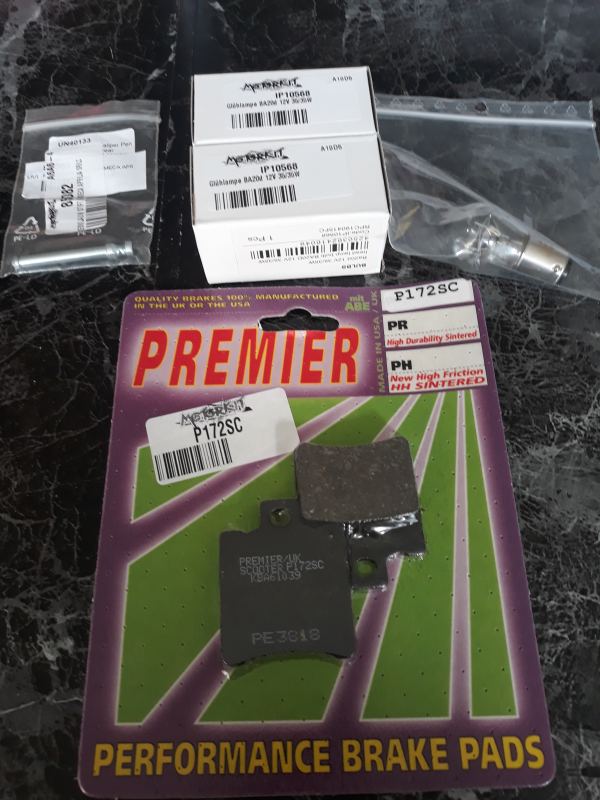

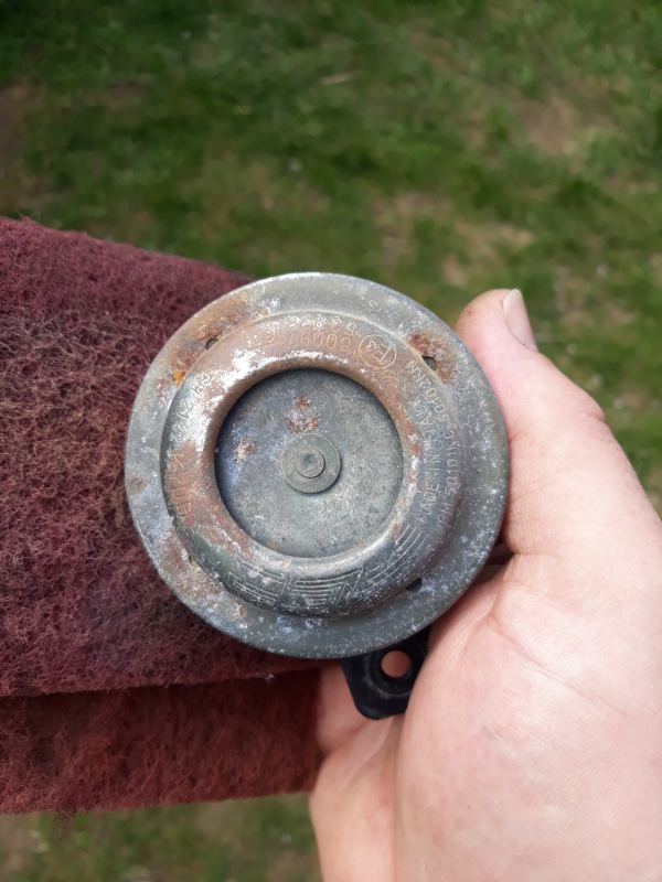

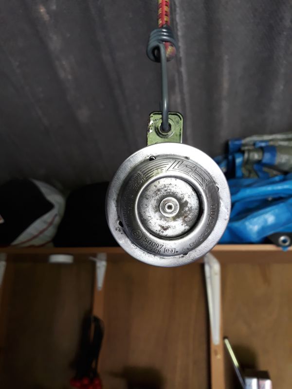

kyo2000 Posté(e) le 13 avril 2020 Auteur Signaler Posté(e) le 13 avril 2020 Le 10/04/2020 à 21:18, Greg95 a dit : Tu m étonne.. et tant cas faire, restauration jusqu'au bout. Oui voilà Le 10/04/2020 à 21:34, fred82000 a dit : bien la housse de scelle Merci Le 10/04/2020 à 22:27, jona67 a dit : Pas cher la housse Oui hein et ca fait propre Le 11/04/2020 à 00:49, dada65 a dit : bien content que tu soit de retour hi super comme rénovation je vais suivre l'avancement V Slt, merci ça fait plaisir Sinon, hier j 'ai fini tout le remontage : - branchement des contacteur de feux stop de frein (2 neuf que j'ai monté et accorder et...tadam ca marche nickel ) - changement plaquettes de freins + axe de maintient (autant mettre du neuf ) - démontage du klaxon et remise en état car piqué et rouler terni (photos) - remontage du cache guidon et cache avant j 'ai démonté le garde boue car je dois y regarder bizarrement il frole le cache du haut mais de plus que prés ! J'ai fait un petit trajet pour une courses et le démarrage il y a du mieux mais plafonne par moment donc toujours a chercher le meilleur réglage Actuellement je suis en ressort de poussée origine, ressort embrayage jaune carburateur 17.5 Dell'Orto phbn gp 90 il me semble voilà la photo du klaxon avant/ après (même si ont ne le vois pas tellement il me tenais a cœur e le rendre un peu plus joli lol ) AVANT: APRèS: PS: Pas encore fait de photos du scoot j 'en ferai pour vous posté ça 2

fred82000 Posté(e) le 13 avril 2020 Signaler Posté(e) le 13 avril 2020 pas le meilleur des kit cylindre mais sa ira bien quand même pour rouler en ressort de poussée monte un plus dur comme le blanc ça devrais bien aider que la tu as un variateur sport pas origine
kyo2000 Posté(e) le 13 avril 2020 Auteur Signaler Posté(e) le 13 avril 2020 il y a une heure, Docteur JEFF a dit : Carbon ça ira, environ 0,30 J'ai un jeu de clapet carbon je les monterai c 'estjustement du 0.30 il me semble il y a 5 minutes, fred82000 a dit : pas le meilleur des kit cylindre mais sa ira bien quand même pour rouler en ressort de poussée monte un plus dur comme le blanc ça devrais bien aider que la tu as un variateur sport pas origine Niveau perf tu veux dire? Ok je vais essayer le blanc .
fred82000 Posté(e) le 13 avril 2020 Signaler Posté(e) le 13 avril 2020 oui tu y gagnera que quan tu as un variateur sport tu as toujours un ressort vendu avec donc ces bien pour une raison vue ta configuration un blanc devrais bien aller il te faudra sûrement passer en galet plus leget a voir
Greg95 Posté(e) le 13 avril 2020 Signaler Posté(e) le 13 avril 2020 D accord avec toi fred sauf pour le ressort livré avec le polini pour l ovetto/neos il est vraiment pas adapté..(déjà vécu) Il te faudrait un ressort entre le blanc et le jaune je pense. Entre 15% et 30%.
kyo2000 Posté(e) le 13 avril 2020 Auteur Signaler Posté(e) le 13 avril 2020 Il y a 2 heures, fred82000 a dit : oui tu y gagnera que quan tu as un variateur sport tu as toujours un ressort vendu avec donc ces bien pour une raison vue ta configuration un blanc devrais bien aller il te faudra sûrement passer en galet plus leget a voir Oui ca je me doute, je voulais dire vis à vis du kit cylindre Il y a 1 heure, Greg95 a dit : D accord avec toi fred sauf pour le ressort livré avec le polini pour l ovetto/neos il est vraiment pas adapté..(déjà vécu) Il te faudrait un ressort entre le blanc et le jaune je pense. Entre 15% et 30%. Ca c 'est vrai, c marchais pas bien du tout avec . je vais testé le blanc de la semaine et revoir mes réglages carburateur
fred82000 Posté(e) le 13 avril 2020 Signaler Posté(e) le 13 avril 2020 en premier vois pour le réglage carburateur qui et le plus importent
