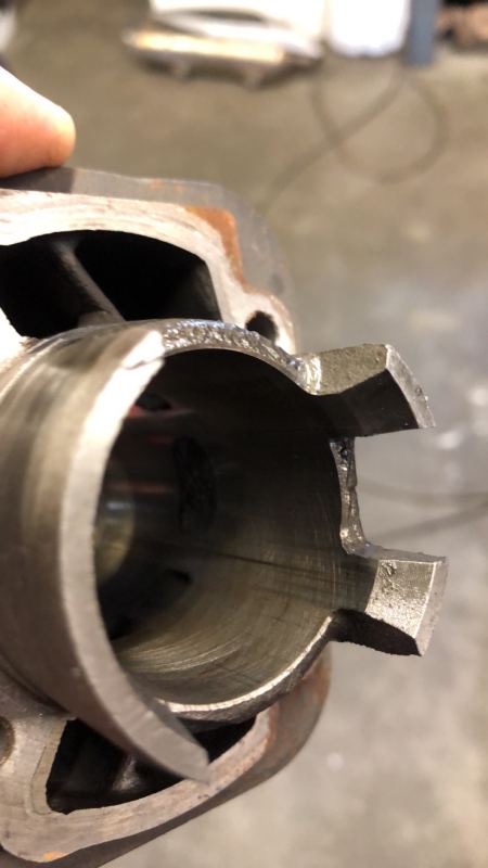

Bonjour, je voulais savoir si mon cylindre piston était bon a changé car j’avais eu un roulement de vilebrequin a changer chez mon pro a 4500 km et en démontant le cylindre piston mon pro a vue quelque rayures sur cylindre piston mais elles sont très minim je vais vous posté des photos et selon lui il vaudrait mieux ne pas en prendre compte et remonté comme ça car c’est vraiment trop minim pour esperer une casse moteur et je voulais avoir votre avis merci beaucoup.

il y a 20 minutes, Alexiszip a dit :
Mon pro me dit que sa acroche léger mais pas grand chose et il y a qu’une rayure et oui je change segement mais cage à aiguille est ce réellement nécessaire ?
Salut. Il a rien ton cylindre la, au pire un coup de papier a poncer très fin. Et oui autant changer la cage en même temps comme ça t'es tranquille pour un moment.
Ok merci ee votre conseille mais selon il y’a même pas besoin vue la profondeur et l’aipaisseur qu’elle a il dit que ça risque rien du tout en tout cas je vous remercie de m’avoir répondu ! Je vous tiendrai au courant si j’ai du nouveau!
