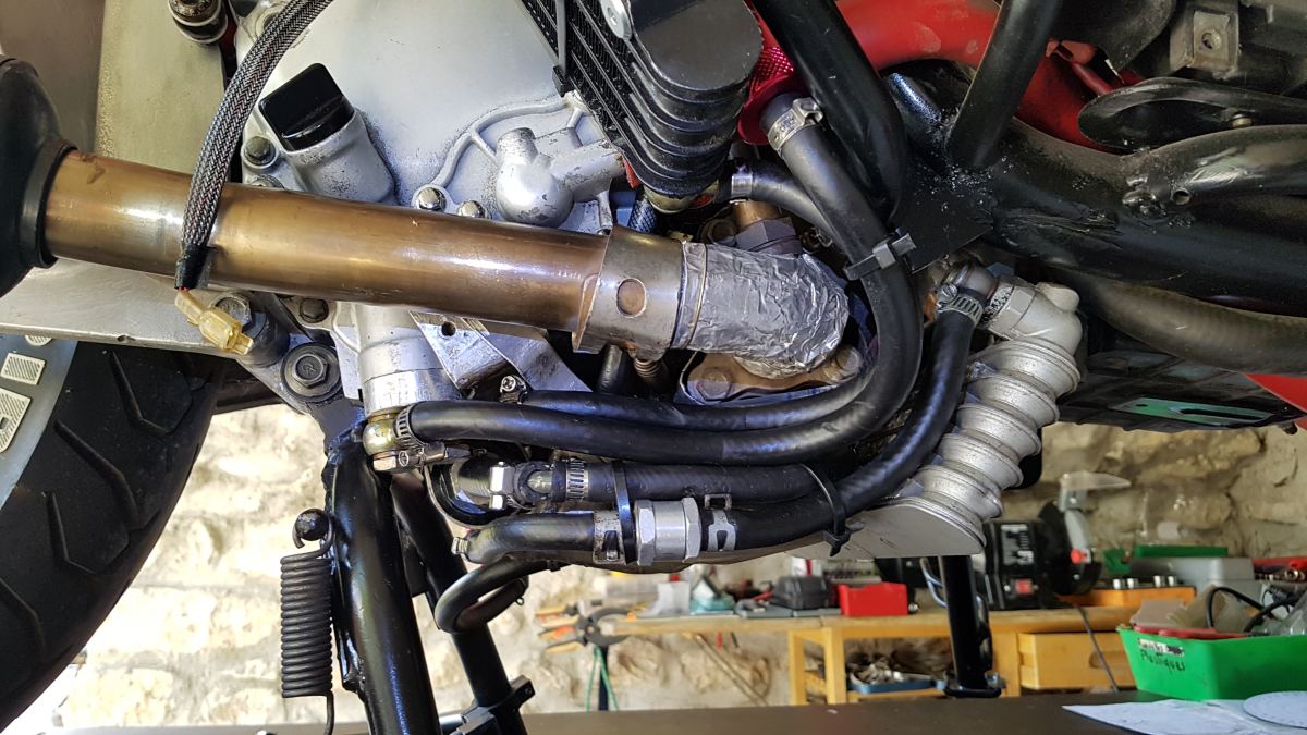

Ça y est : tout est bien remonté, isolé, fiabilisé...
Le plein d'huile et d'essence, pas encore le liquide de refroidissement... ça j'attends la derniêre minute !
Le système est hyper compact , invisible (derrière les carénages) et indépendant : très facile de remettre en atmo, il suffit d'une après-midi de taff !

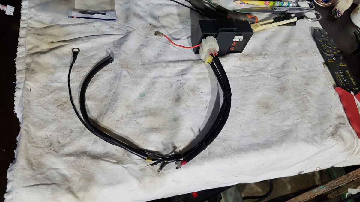

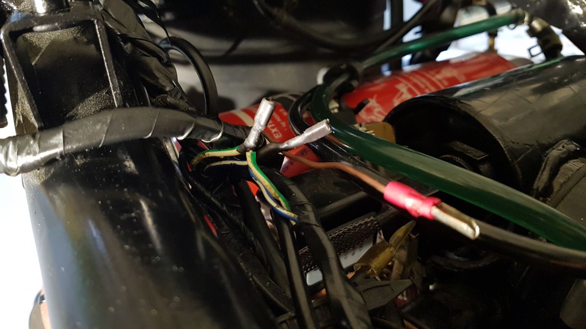

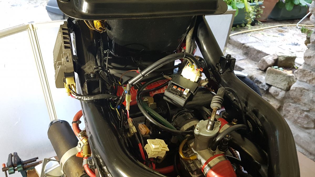

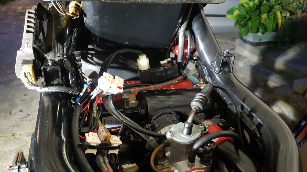

Bon, ça y est, l'allumage est monté : toutes les cosses sont soudées à l'étain et protégées avec de la gaine thermo.
L'orage ne m'a franchement pas aidé à avancer ! Heureusement que ça n'a pas duré. :sweating:
Les deux cosses du capteur d'allumage (+ en bleu et - en vert). Le fil marron est enroulé autour du fil de bougie en vue de copier sur le cdi la courbe du cdi d'origine, mais pour moi, ça n'a pas marché... donc il reste en plan.
Tout est fait pour pouvoir remettre l'allumage d'origine, en sachant qu'il faudra de toutes façons ouvrir le carter et changer le volant d'allumage. Donc j'espère quand même très franchement ne jamais avoir à le faire ! :soeur:

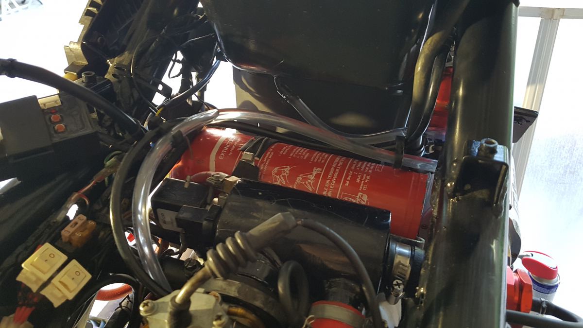

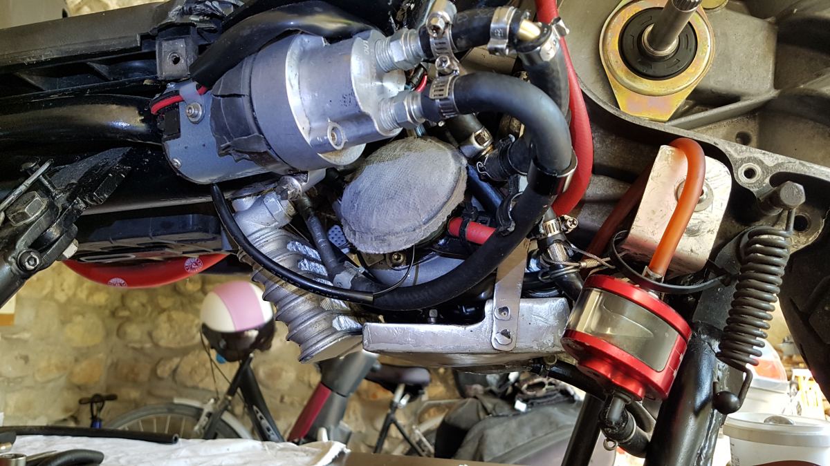

J'ai ajouté 2 interrupteurs pour les pompes à huile et à essence. Mon ventilo d'huile a grillé, j'en ai récupéré un sur un vieux processeur d'ordi : 10× plus efficace que l'autre merde "ultra slim" !

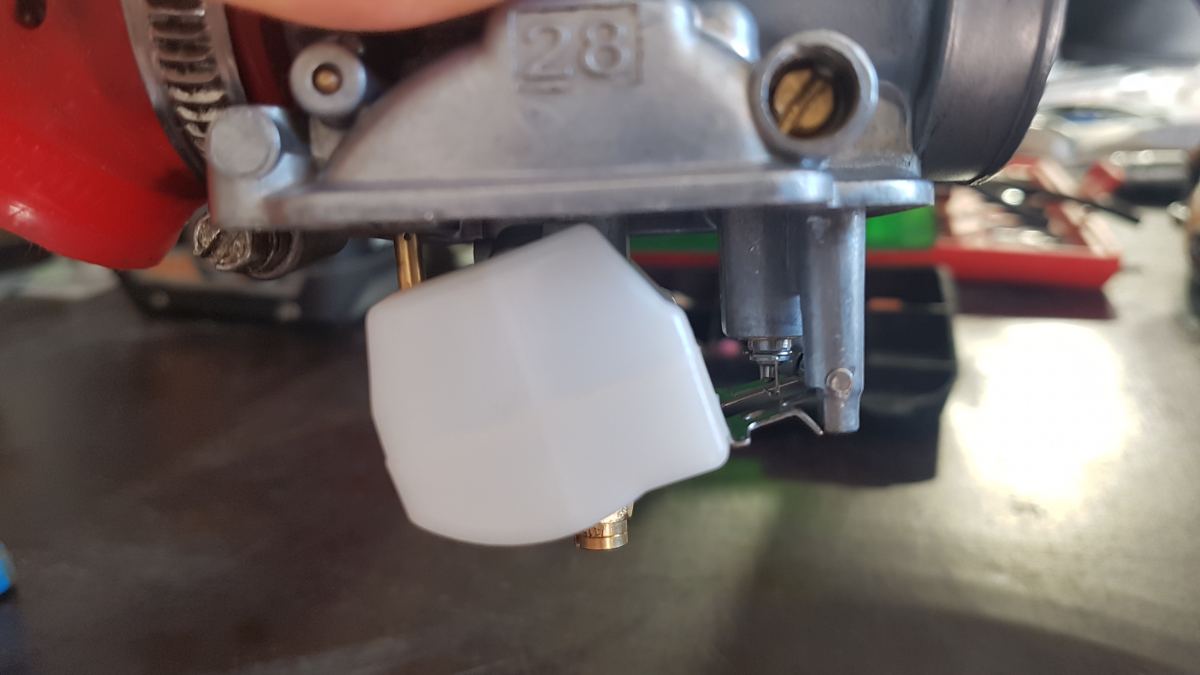

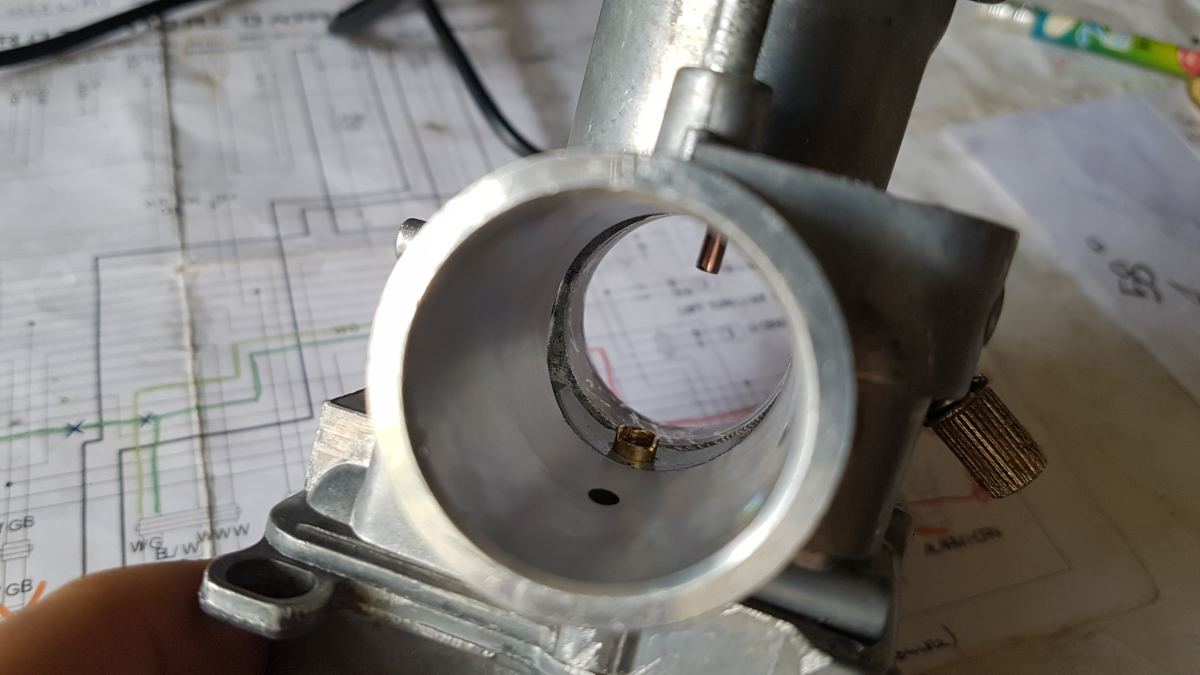

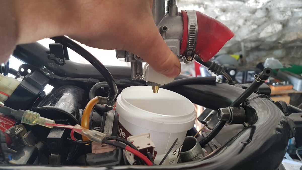

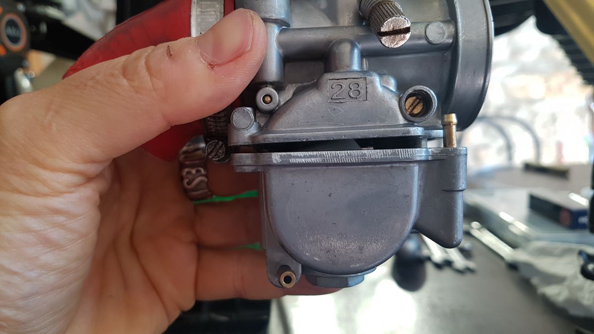

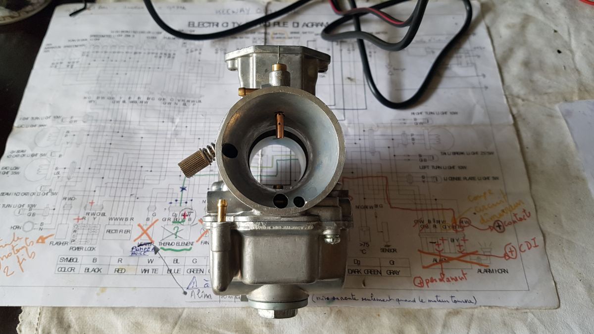

d'abord le carburateur (Koso 28mm à 20 €). Niveau de cuve ok. Gicleur de ralenti bouché et trop- plein de cuve bouché... ça commence bien ! Donc démontage intégral et passage à l'ultrason + alcool + essence F (le b-aba de l' atelier d'horlogerie du paternel...)

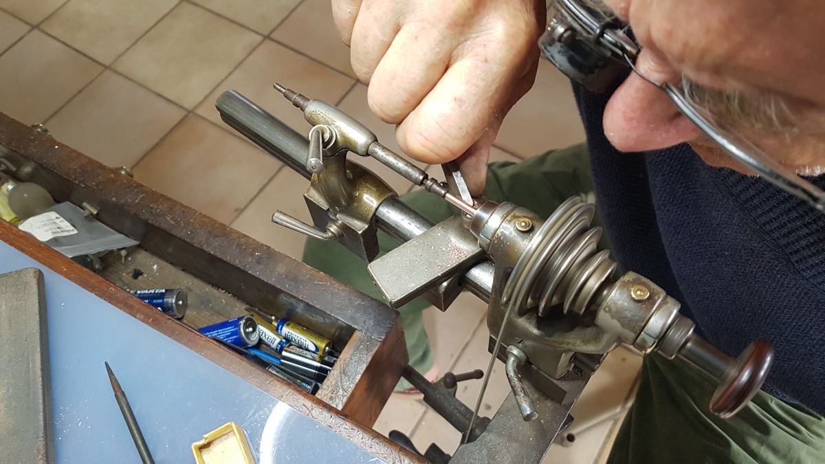

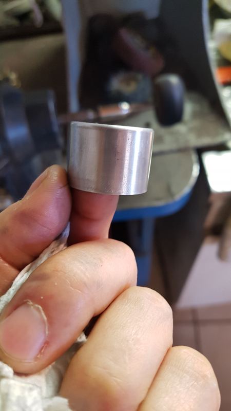

J'en ai profité pour refaire faire bien propre le diffuseur du powerjet sur le tour manuel d'horlogerie, et d'y percer 2 trous pour une meilleure diffusion de l'essence :
Voilà ce que ça donne carburateur remonté :
Ensuite, le détail du travail sur la tête de diffuseur :
Bon, résultat : ça démarre sans starter, mais il faut garder légèrement accéléré pour garder le ralenti.

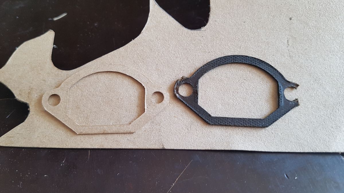

Pendant les courses, j'en ai profité pour remettre en ordre un bon cm 125 Honda bicylindre : batterie et bougies neuves. Si j'ai pas fini le scooter d'ici la fin de semaine, c'est lui que je ramène en Vendée. Bon d'accord, c'est pas du tout la même philosophie, mais n'empêche, plus fiable, tu meurs !!! Et le confort + le bruit moteur sont au top !

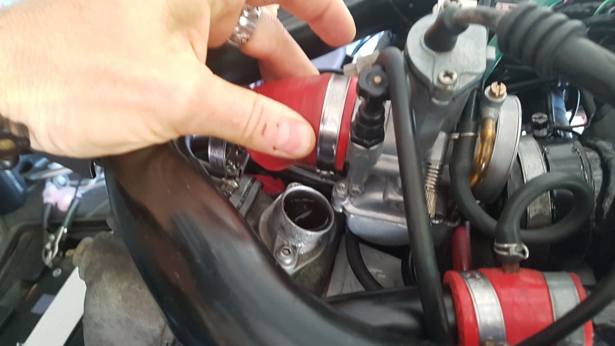

Pour le scoot, j'ai trouvé de la bonne durite transparente de chez Yamaha. Par contre, j'ai essayé d'avoir quelques conseils des mécanos : ils étaient totalement bluffés et dépassés, et m'ont tous renvoyés chez Thorn Bike à Béziers... beuh... personne dans toute la région !... j'ai juste entendu parler d'un mec qui monte un gros dragster avec 2 moteurs Harley en série, mais ça m'étonnerait qu'il utilise la suralimentation... Je vais devoir me débrouiller toit seul quoi !
Tout bien monté avec des colliers inox.

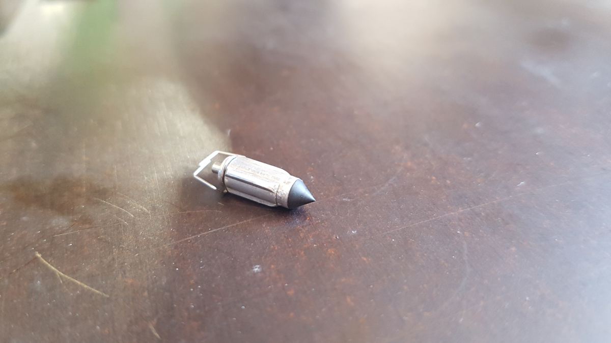

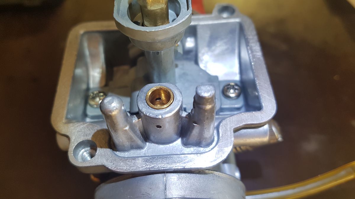

Première galère : le pointeau du carburateur a un défaut. Ses nervures se bloquent dans un trou transversal du puits d'alimentation en carburant lorsque les flotteurs sont en bas. En plus, la pression d'alimentation à 0,25 bars fait tourner le pointeau sur lui-même. Et donc débordement de cuve et problèmes...

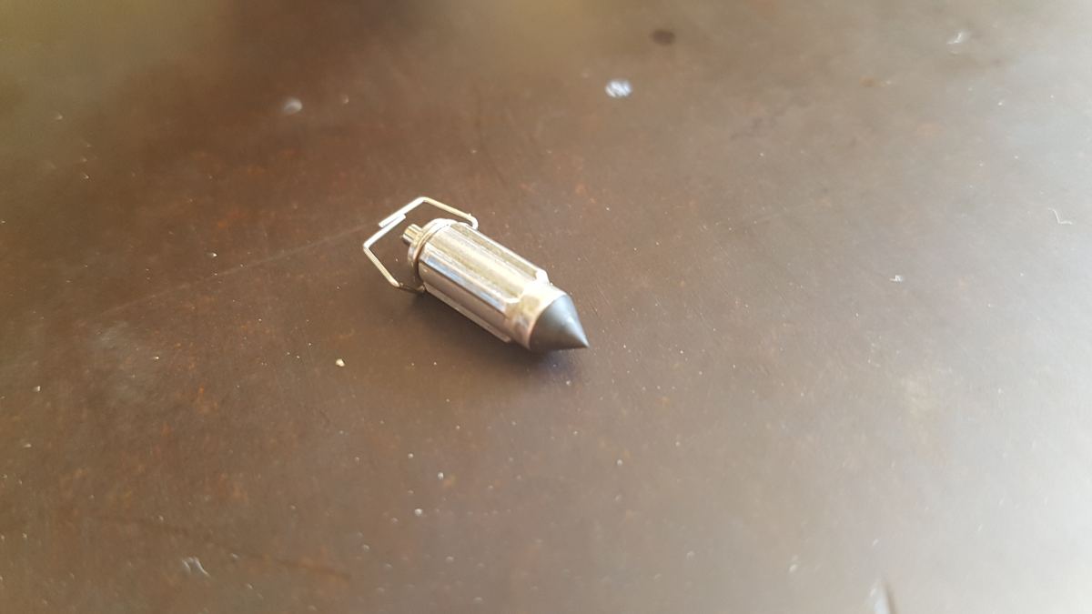

Déjà, j'ai adouci les angles des nervures du pointeau à la fraise diamant. D'origine :
Modifié :
Ensuite, pour éviter le problème, il faut empêcher les flotteurs de descendre trop bas en pliant la patte adéquate, de sorte que quand on met la cuve, on ne touche les flotteurs que 2-3mm avant fermeture. De toute façon, ça ne sert à rien qu'ils descendent plus bas, vu que de toutes façons ils vont taper au fond de la cuve...
Et enfin, test du système, pompe en route : impeccable, ça crache très fort et ça coupe nickel !

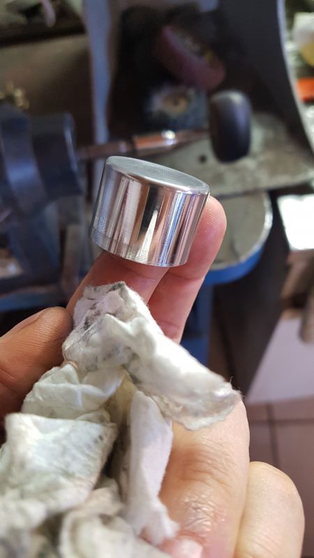

Ensuite, c'est le tour le la dumpvalve : le piston frottait trop. Donc passage au papier 600.
Puis polissage à l'atelier de bijouterie.
Ajout d'une cale pour corriger un défaut, graissage et remontage : ça "pompe" légèrement au ralentis, signe que tout fonctionne bien.

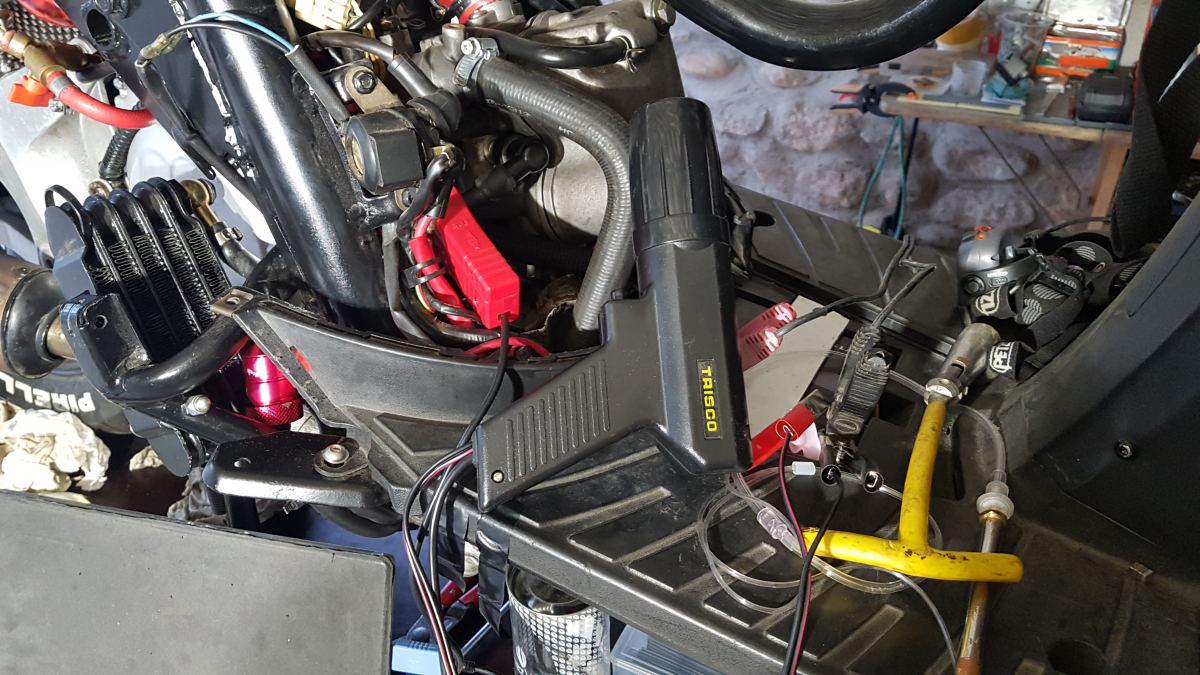

Pour le calage de l'allumage, j'ai travaillé à la lampe stroboscopique pour obtenir le bon calage du ralentis.
Voilà mon problème : quand je retire la bougie et que j'actionne le démarreur, je tombe sur le repère (F) du volant d'allumage sans problèmes. :oui: Mais quand je remet la bougie (avec la grosse compression du cylindre Satge6), plus de repère... et donc presque impossible de démarrer... :biggrin2: sans compter que je coupe déjà les pompes à essence et à huile pour ne pas trop tirer sur la batterie !
C'est la batterie qui est trop faible ? Ou l'allumage qui a besoin d'une alimentation stabilisée ?

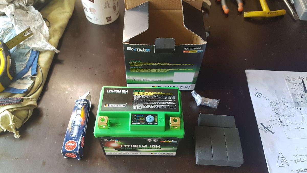

Je pense que la batterie a un coup dans le nez certainement du a ta grosse consommation électrique quand tu roules mzno feux sonde etc t as combien d appareil électrique ? Surtout que tu n'as changé de batterie en le remontant, c'est toujours la même que t avais au debut ?
Il y a 12 heures, Docteur JEFF a dit :
Non, je l'ai changée il y a un an et demi. Bon, c'est sûr, elle vient de passer un an sans tourner , mais mon frangin l'a maintenue en charge avec un petit panneau solaire. J'ai une pompe à essence qui consomme peu, la pompe à huile qui consomme beaucoup, et plein de petits appareillages qui consomment rien.
Je viens de passer à la lithium de chez Skyrich, avec une bougie iridium : il y a pas photo, ça démarre beaucoup mieux, et ça tient mieux le ralentis. Mais ça finit par couper par retour de flamme (c'est même joli à voir à travers la durite silicone !...).
Par contre à la lampe stroboscopique, je perd toujours le repère et c'est impossible d'accélérer.
Ce qui est dingue, c'est que bougie démontée, ça marche impeccable ! La came du volant frappe le capteur à 58° avant le PMH. Et j'ai 13° d'avance au démarrage, exactement ce que j'avais calculé à vide.
Salut,
Je suis du même avis que Jeff, manque de puissance à la batterie; 28.8wh / 12v = 2.4Ah, c'est toujours comme ça avec les lifepo5, c'est de la daube, ça donne l'impression que c'est plus puissant mais c'est juste plus stable que le plomb, et ça supporte mieux les decharges rapides, du coup c'est presque equivalent à une 4Ah plomb en plus léger par contre. j'ai la même en shido, j'ai remplacé par une 9Ah plomb tellement c'est pas assez puissant pour mon scoot avec gps de 1A une pompe à eau de 60w environ 5A en 12V, en général un allumage 125cc c'est entre 120W et 180 qu'il délivre jusqu"a 280W sur les peugeot 125 compressor pour faire tourner le tout.

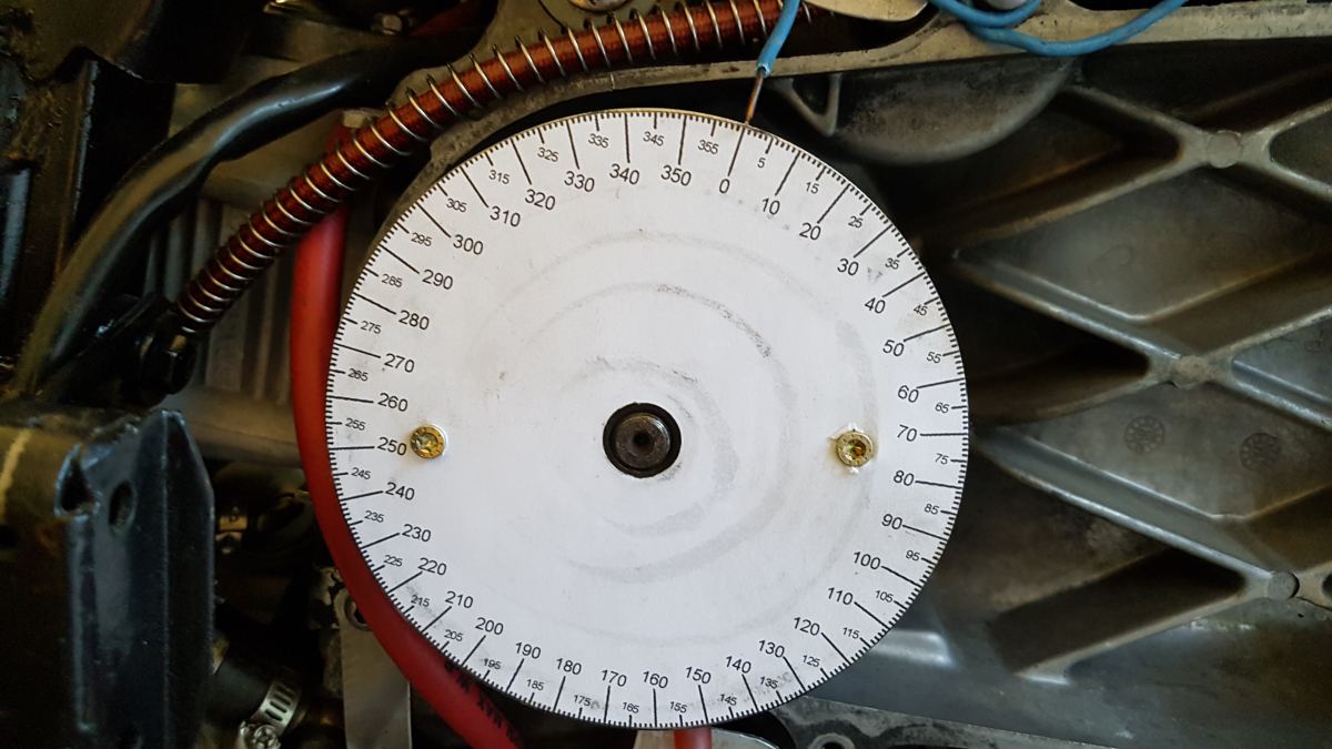

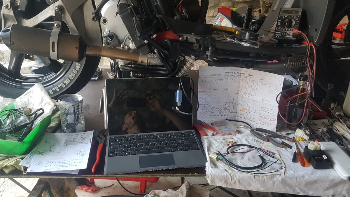

Ensuite j'ai réinstallé mon cd/ rapporteur d'angle côté varia en vue de graduer le volant d'allumage avec un pointeau, comme ça j'aurai mes repères et je saurai où j'en suis avec la lampe stroboscopique. Pourquoi ça démarre, mais ça n'accélère pas ?...

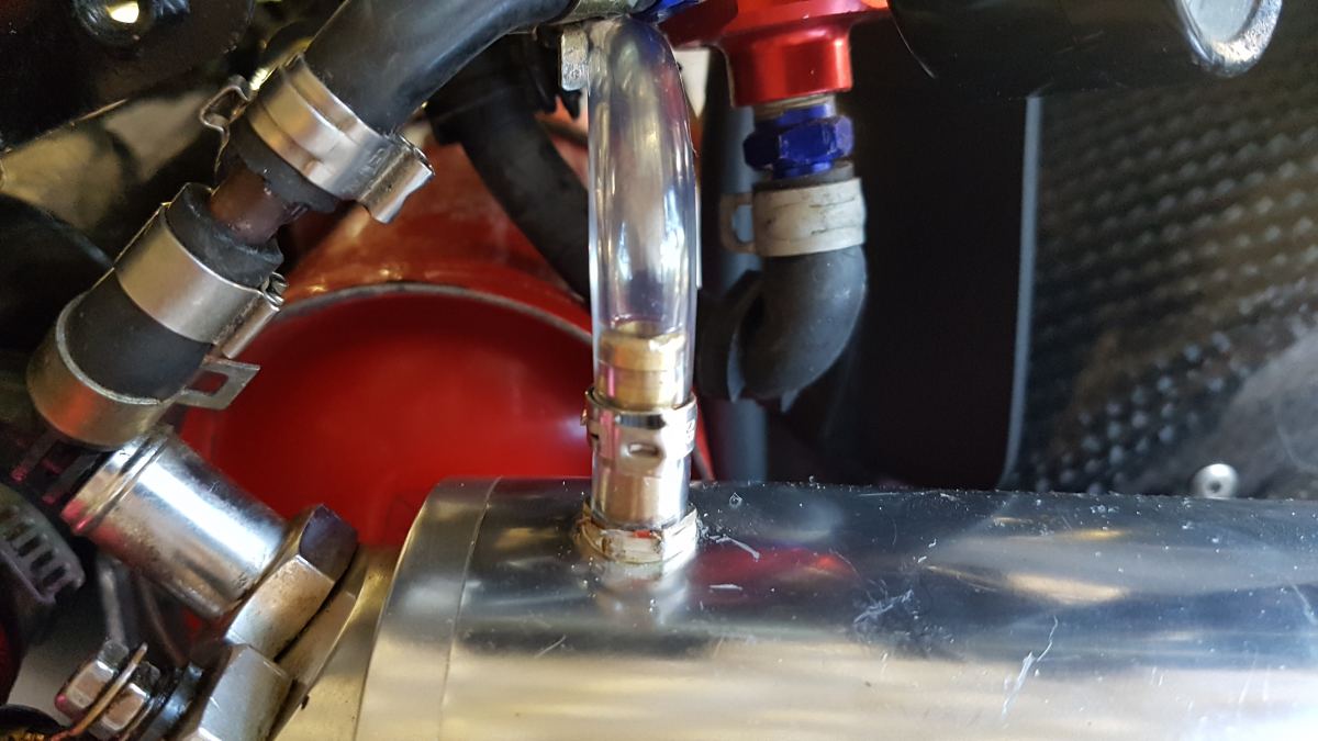

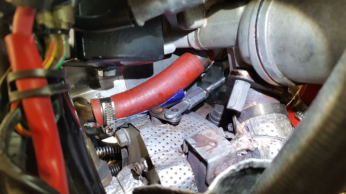

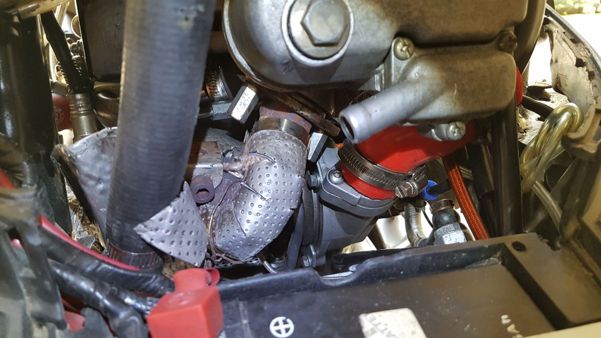

Aujourd'hui, j'ai d'abord réglé la fuite de liquide de refroidissement : j'ai remis la bonne durite silicone renforcée.

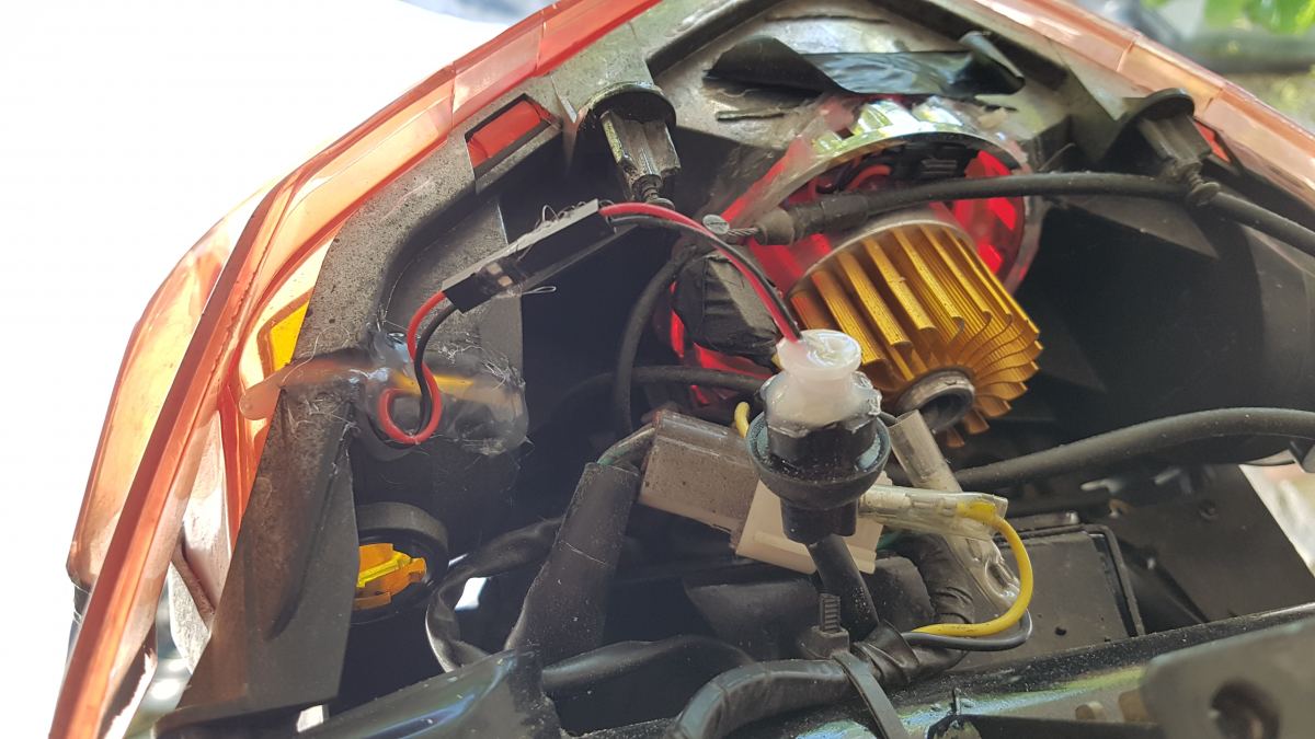

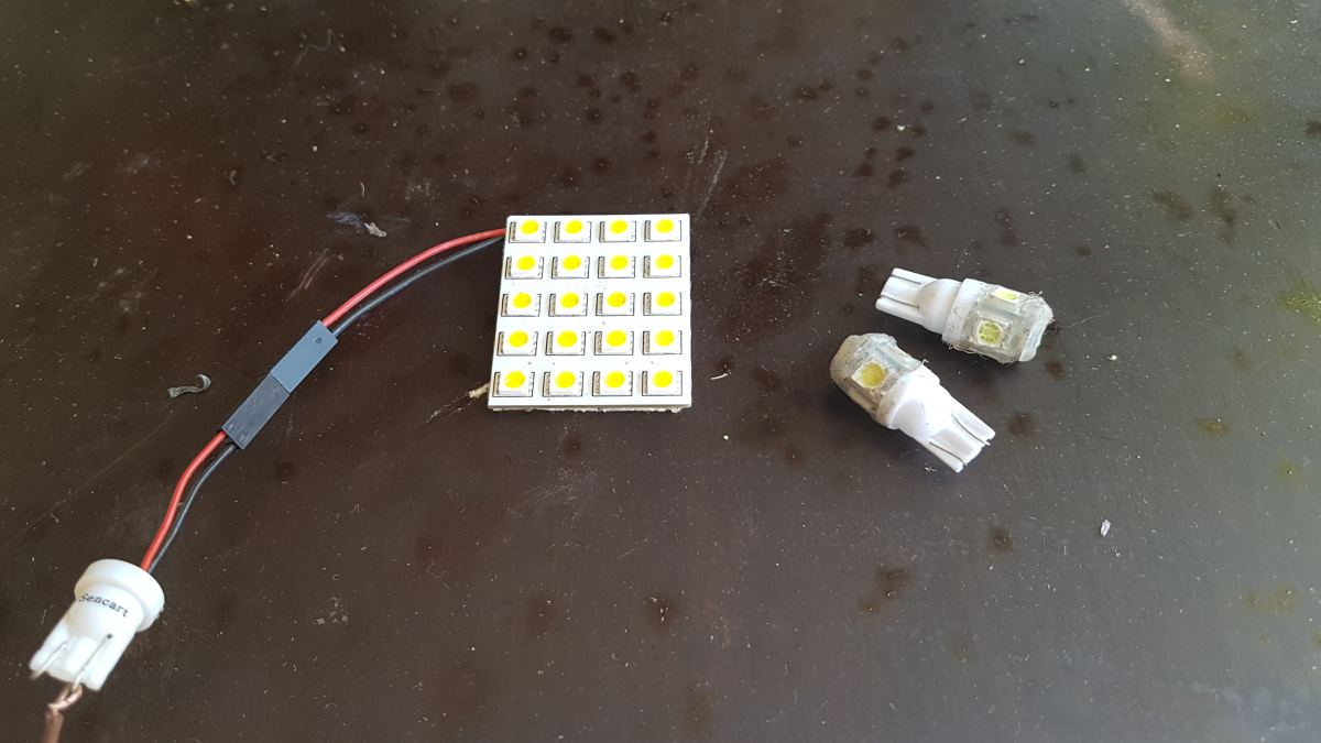

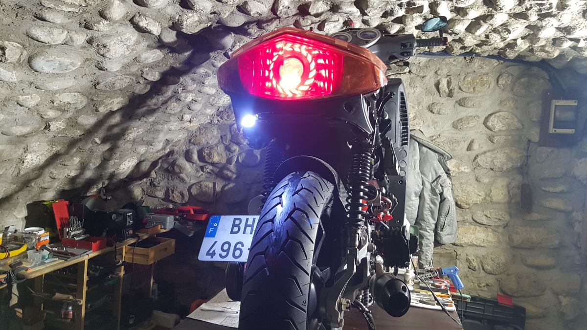

Ensuite, j'ai mis des leds puissantes pour mes clignotants arrières. Ça a nécessité une petite opération à coeur ouvert.
Pareil pour l'éclairage de plaque avec une led cob bien blanche.

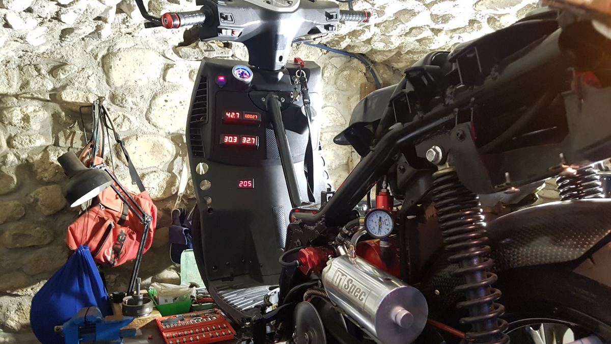

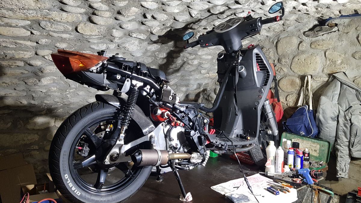

Encore 2-3 photos, pour le fun... :ze:
J'ai mis 4 interrupteurs : allumage, ventilo d'huile moteur, pompe à huile + fusible 5A, pompe à essence + fusible 2A. Par la suite, je vais installer un relais qui coupera les pompes quand j'actionne le démarreur.

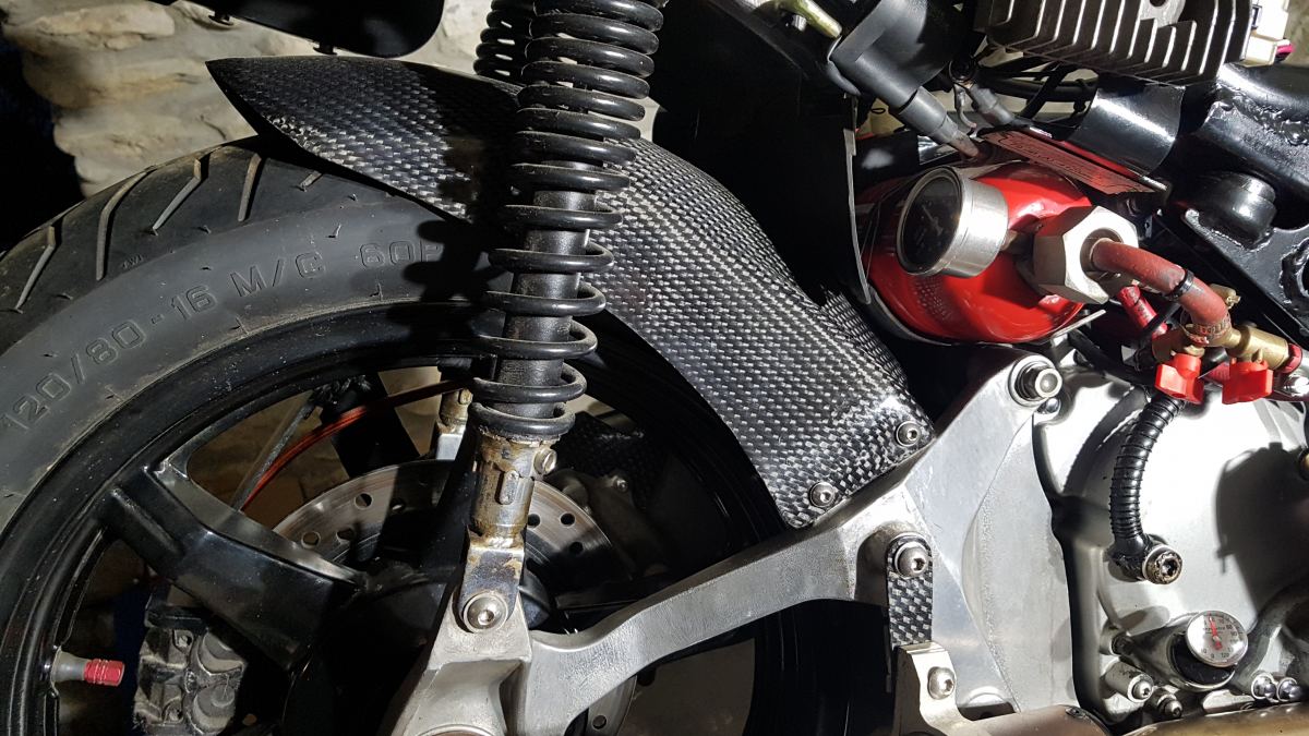

Carbone fait main... une dinguerie comme c'est beau ! :bave:
Vue de derrière : le nouveau mano de pression turbo est magnifique ! Je vais devoir prendre le même pour la pression d'huile (d'ailleurs, l'aiguille s'est décalée toute seule).
Il est toujours tout nu... si ça n'arrive pas demain, faudra attendre encore un an... ce serait trop bête ! N'empêche que je suis trop fier d'avoir réussi à le faire fonctionner avec l'allumage programmable. :winner:

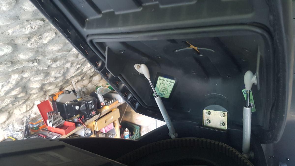

J'ai quand même installé les vérins sur la selle : c'est la classe ! :ze:à cause du plafond, ça n'ouvre pas en entier, mais la selle se met bien en position verticale...
