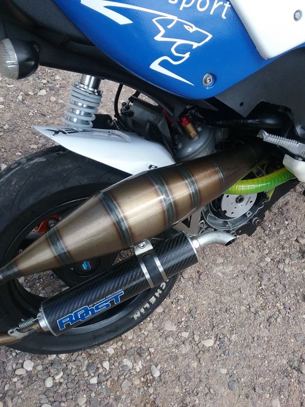

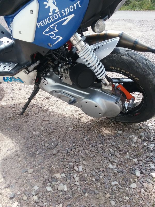

Moi sur mon trekker passer en liquide je possede la p 13x35 et la s polini 16x44
  • Kit 70 st6 racing modular preparé
  • vilebrequin stage6 roulements et spy c4 renforcé
  • Pot roost
  • Allumage artek k2 digital
  • Correcteur complet polini evo de nitro 128mm
  • Courroie mitsuboshi suzuki katana 50 98 ( 235.10016) 776mmx16,5mm
  • Embrayage polini 2 g
  • cloche polini 2g evolution
  • variateur artek k2 evo gp
  • Joue Stage6 plate
  • Big valve Stage6 modifié
  • carburateur 26 vhst
