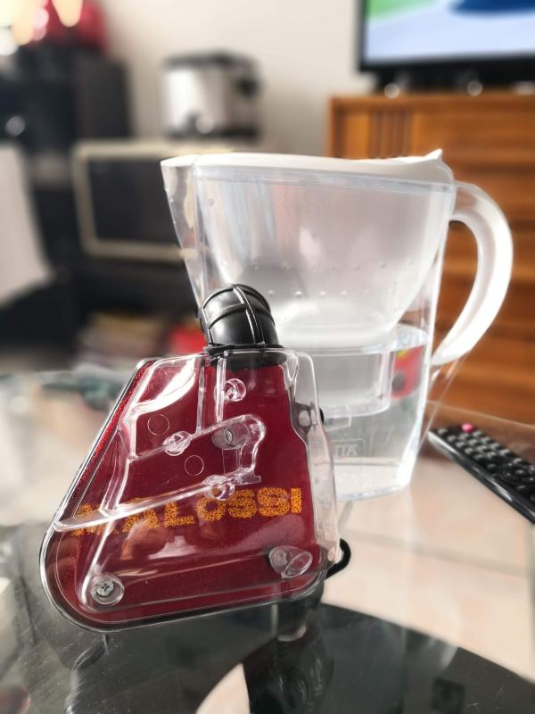

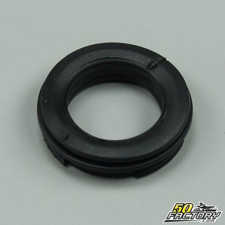

en forcent ça devais passé ou le manchon des ancienne boîte à air serais top .
manchon-de-boite-a-air-mbk-booster-yamaha-bws-.jpg.1770441999399b54b23fba9188edddff.jpg
J'ai exactement le même sur mon 21 actuel ce manchon se fixe super bien sûr cet objet en noir devant le carburateur
