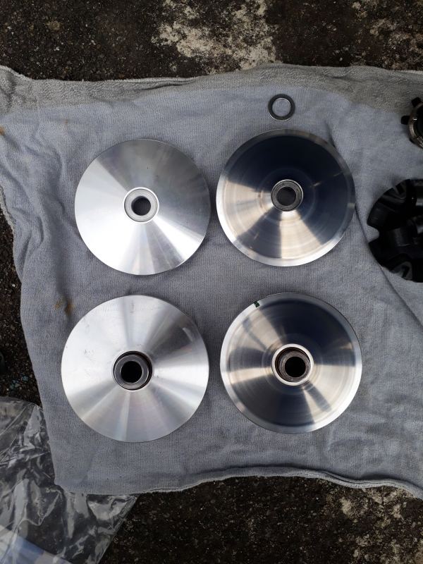

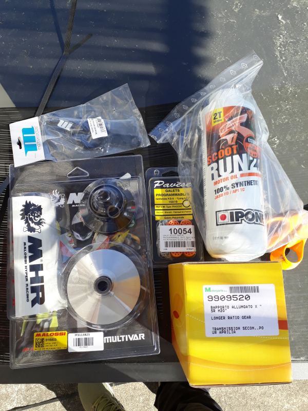

Bonjour, colis reçu aujourd'hui c'est mécanique. Le variateur mhr grande plage je  suis surpris je le pensé plus grand.
il y a un problème je crois La pente ou vas la courroi est de la même taille que celle de mon multivar petite plage regardé les photo et la poulie à la même référence que celle de la petite plage il y a que  l'endroit où vas le canon qui change qui est plus grand .
 c'est normal ??
Ok. J'ai install le variateur gp et j'ai test avec les galet fourni les plus lourd c'est du 3.8 je crois sa hurle trop le scoot avance pas,  j'ai des réglable je vais faire avec du 5g puis je pauffinerai..

Tu as mis une rondelle de calage avec le variateur MHR? Dans mes souvenirs, il me semble qu'il n'y a pas besoin de la mettre, le canon MHR compense par sa longueur.

Oui j'ai mis une de 0.8mm entre le canon et la jouefixe

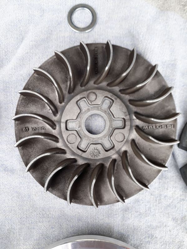

Les joues fixes oui c'est les mêmes c'est la Malossi en 97mm.
Les varios eux sont different, Le Mhr est plus grand (de peu oui) et + travailler, les galets pousse + loins aussi.
As tu monter le Mhr correctement ? Tu enleves tout le systeme de démarreur, tu vire ton entretoise d'origine et tu mets a la place l'entretoise vendu avec qui est moins épaisse.
Pour ta transmis c'est normal que ça fasse un peu + de bruit que l'origine, normalement elle ce mets bien en place au premier tour de scoot.
Si vraiment un bruit persiste trop et que tu sens que ça force dans ce cas tu t'es peut être tromper dans le sens des 2 rondelles de transmis...
Et pour tes galets ceux vendu avec le Mhr sont léger, 5gr c'est un bon debut pour peaufiner ensuite. Je tournes en 4,7gr sur du 70 Racing et un C16 pour te donner une idée...

Quand j'ai monté  le variateur mhr gp j'ai tout viré du système de démarreur j'ai bien mit la nouvelle entretoise et j'ai mis une rondelle de 0.8 entre le canon et la joue fixe .
Pour la transmission je l'ai pas monté encore j'ai laissé l'ancienne celle d'origine pour voir le gain rien qu'avec le variateur gp. Après pour le bruit ça me la toujours fait mais je pensé que c'est le système de démarreur qui bougé et fesai du bruit mais sa vien pas de la.
4.7 c'est bien moi avec le petite plage jetait à 4.9 avec le c16 et 5.1 avec le pot mhr racing (Il tire un peu plus) la je vais commencer avec 5gr avec le gp.

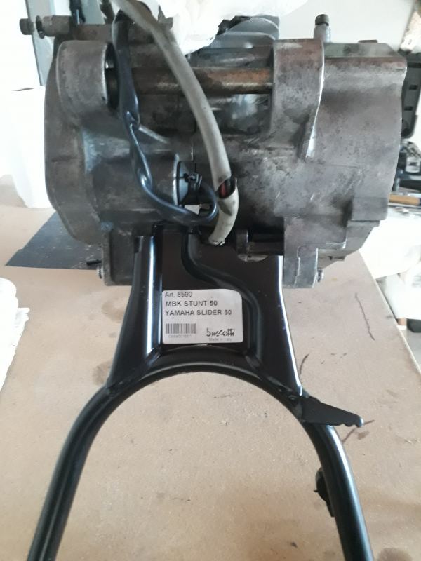

J'ai une question qui a rien à voir, comment on reconnaît un bas moteur de booster, rocket, stunt ? Je pose cette question parce que sur mon stunt j'ai mis la béquille centrale stunt et elle force beaucoup pour rentré et quand elle est en place elle a du mal à monté et descendre.
Il y a 3 heures, SpiritSystem a dit :
 Merci, J'ai mesuré elle fait 16.5mm.
Les deux pattes dans lesquelles passe l'axe de béquille sont un peu trop proches, ça se joue à 3 fois rien. Il suffit de démonter et de légèrement les écarter avec une pince.
Hmm j'ai passé un coup de meuleuse de chaque côté de la béquille et maintenant ça passe. Les pattes dont tu parle sur mon scoot ne peuvent pas s'écarté avec une pince, elles sont beaucoup trop large pour faire ce genre de chose. à la limite j'aurai pu passer un coup de meuleuse au pattes du bas moteur, mais j'ai préféré le faire sur la béquille. j'essaierai de faire une photo du système de la béquille centrale pour mieux voir comment elle ce fixe.

J'ai enlevé la block du scoot pour enlever le roulement de roue arrière.
J'en profite pour faire une photo pour montrer comment est fixé la béquille centrale. Et avec le confinement j'en profite aussi pour nettoyer le blok.

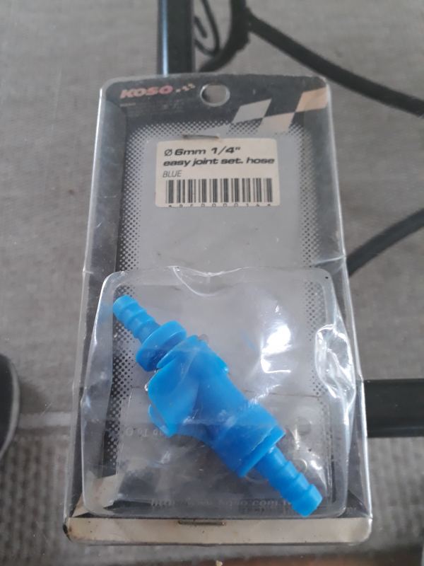

c'est la gaine du démarreur électrique, je mets du scotsh électricien noir demain. j'ai un souci avec mon système d'arrivé d'essence, l'essence coule en continue même avec la dépression sa coule toujours je l'ai changé il y a même pas 150klm c la 2eme que je change. Pourquoi elle claqué toutes vous savez ?
Je pense mettre un robiné sans dépression avec juste la durite d'essence mais je sais pas lequel prendre il y a plein et la plupart on le on off sous le réservoir à un endroit où j'ai pas directement accès en temps normal  je peux mètre un robiné et coupé la durite mettre un robiné on off au niveau de la durite au dessus du carburateur , mais comment faire avec l'entré de la dépression du carburateur 21 dell . Je la bouche ?

je suis pas specialiste dans les robinet d'essence , mais ça claque pas comme ça , mon scoor date de 2006 et ça a toujours marché , j'ai changé depuis a cause d'un carburateur sans dépression ni huile , j'ai monté ça :
Si j'installe sa je fais quoi au niveau de la dépression du carburateur 21 dell avec dépression? Es-que je peux mètre ce robinet d'essence couper la durite et mètre un robinet on off pour couper l'essence quand je me sert pas du scooter?
mais ça coule du carburateur ? c'est pas normal , je laisse souvent le robinet ouvert et je perd pas une goute d'essence et mon carburateur est loint d'être droit.

Non sa coule pas mais c'est juste au cas où sa coulerai avec un système on off je serai plus tranquille quand je me sert pas du Scoot.  J'ai lu sur le forum que certain on eu des problème de cuve et ce sont retrouvé avec le moteur inondé d'essence . Puis avec avec le robinet on off pour les réglage du carburateur c'est plus simple pas d'essence qui coule en continue. Pour la dépression du carburateur je fais comment ?
