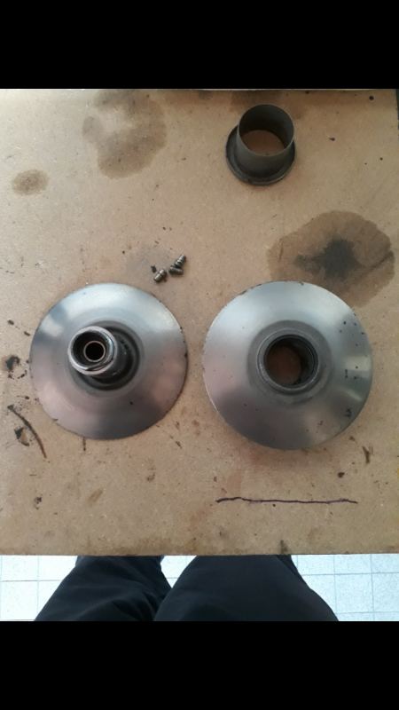

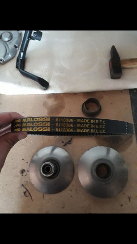

Pour en revenir au sujet de départ, j'ai un correcteur de couple malossi gp en acier qui avait des petite imperfection la ou va la courroie. j'ai passé un coup de papier à poncer 3000 et il y a plus d'imperfection il reste des tâches mais on les sent pas. Es que le fait d'avoir passé un coup léger de 3000 a pu abîmer la pièce?  es-que je pourrai le monter ?  J'ai une courroie neuve mais je sais pas si c'est la bonne pour overrange ? si tout est bon il me reste juste a trouver le carter malossi de transmission. Merci  a vous,bonne fin de confinement
pour la courroie tu en que une seule pour le pack over range elle et a plus de 40e tu ne peux pas te tromper vue que en plus il le dise dans le descriptif que ces que pour over range
tu ne peux pas abîmer la pièce si tu as poncer que au grais de 3000 mais il faut que tu et fait sa sur toute la pente ou passe la  courroie que sa et pas fait de micro décalage ou autre au niveaux matiere
  • Merci 1
La courroie est donc la bonne mais il ont du changer de référence depuis. merci. Pour le correcteur de couple je vais passer partout alors car je lai passé que au endroit où il y avait des imperfection .Merci

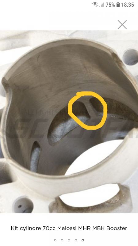

Salut , je me suis rendu compte que sûr mon cylindre j'avais une trace bizarre au niveau de l'échappement je sais pas si c'est normal ou pas et je me souviens pas si j'avais cette trace quand je l'ai acheté. Regardez sûr la photo , c'est pas mon cylindre mais c'est à cet endroit c'est que sûr la parti entre l'entré de léchappement. J'ai pas d'autre photo j'ai tout remonté. Pour ce qui est de la transmission je l'ai monté changé tous les roulements. j'attends une commande pour pouvoir rouler avec et faire les réglage et enfin tester cette transmission
Pareil sûr une autre photo d'un autre site.
@nathan 2917 toi qui a ce cylindre pourrai tu me dire si tu as une trace à cette endroit la. La trace est vraiment légère mais j'ai une trace, fin, plusieur trace orizontale mais légère.

c'est rien , c'est sur la barette , le nikasil n'as pas bougé , cette barette est la seulement pour empéché le segment de sortir quant il passe devant et cassé net. avec des sortit d'échappement large obligé d'avoir ça ou des booster des chaque coté avec une sortit oval , ça rentre pas en compte sur les perfs , certain preparateur enleve quelque millième à cet endroit pour un frotement minimum du segment sur la barette.

Super merci ça me rassure, C'est vrai j'ai regardé le segment touche pas vraiment sur la barrette

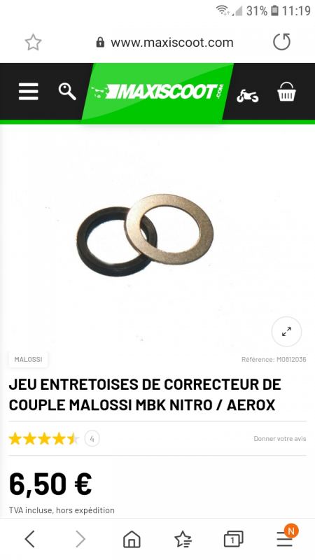

quelle est la taille de la rondelle a mettre entre le correcteur mhr gp et la cloche pasque même avec une rondelle de 5mm ma cloche fait tourner le correcteur de couple mhr gp que j'ai chez moi je ne comprends pas. Peut être que c'est pas le bon correcteur de couple mhr ?
c'est une cale specifique qui de cale sur l'axe de trasmi et pas une rondelle qui serre le tout . elle empeche la cloch de frotté sur l'embrayage .certaine cloche passe sans la cale . (c'est mon cas).

j'ai un cloche mhr la noire avec un embrayage delta clutch.. j'ai une question c'est quoi la différence avec le correcteur de couple mhr gp piaggio ?
Pasque la avec des rondelle 4 au total il y a 5mm et les mâchoire de l'embrayage dépasse de la cloche
j'ai commander sa
la ronselle noire va devant et la dorée  elle va ou ?

si les mâchoires dépasse de la piste de la cloche c'est qu'il y a trop d'épaisseur en rondelle , sans rien elle frotte ou la cloche ? (la cale noir en premier puis la rondelle)
