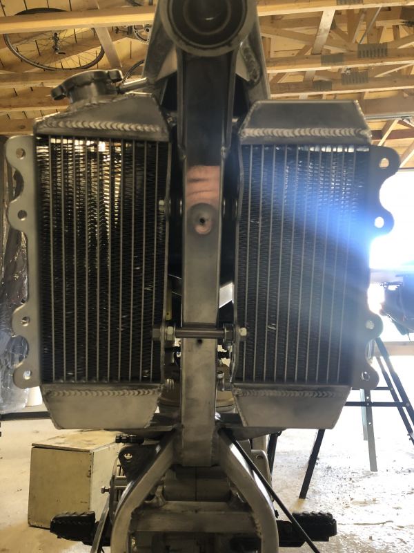

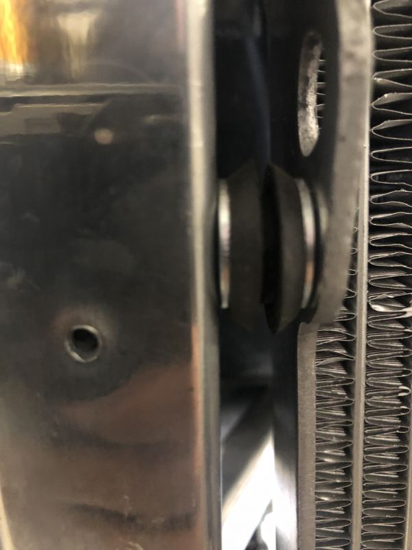

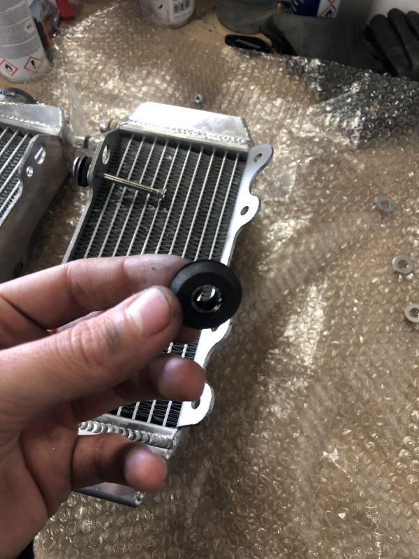

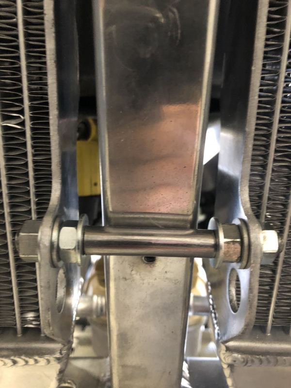

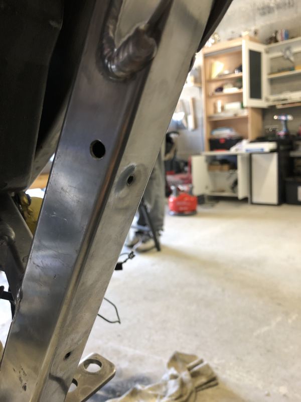

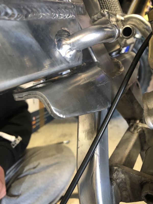

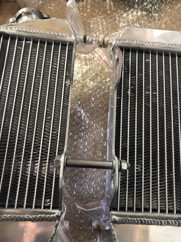

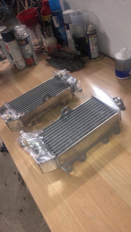

le_d Posté(e) le 4 avril 2020 Auteur Signaler Posté(e) le 4 avril 2020 J’irais regarder vos deux projets dès que je me pose un moment Finalement j’ai essayé plusieurs solutions, et j’ai finis par percer le cadre. Je vais donc fixer les radiateurs avec une vis à travers le cadre avec un système d’entretoise silentbloc. Puis en bas je vais juste fixer les deux radiateurs entre eux avec un systeme de vis et entretoise aussi. Je viens de le fabriquer voilà les photos. Et voici les Silentbloc dans lesquels j’ai rajouté une entretoise pour pas qu’ils s’écrasent trop Je reposte une photo quand tout est monté, je pense que je vais devoir peut être faire deux trois petites modif pour que les deux radiateurs passent de partout
fred82000 Posté(e) le 4 avril 2020 Signaler Posté(e) le 4 avril 2020 pour mon projet ces bildaltro red racing bon je vois que tu as trouver une solution
jona67 Posté(e) le 4 avril 2020 Signaler Posté(e) le 4 avril 2020 Salut l'ami et bienvenue parmi nous Sympa le projet je vais suivre ça Malheureusement à part percer a travers le cadre pour les radiateurs il reste pas des masses de solution au final

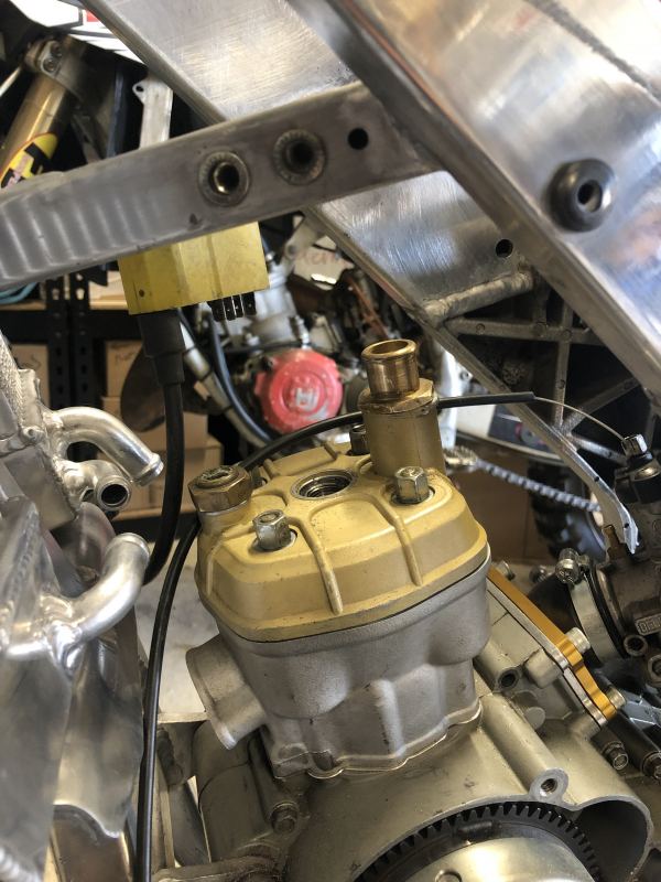

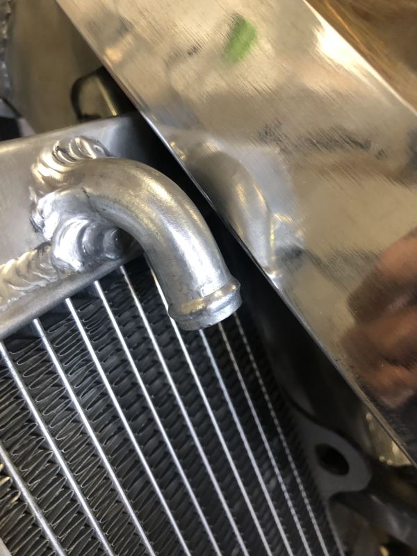

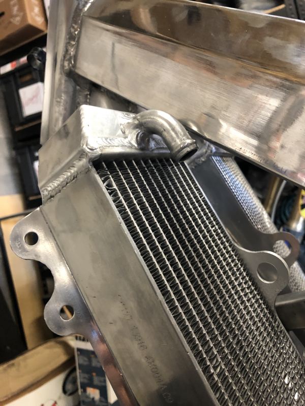

le_d Posté(e) le 4 avril 2020 Auteur Signaler Posté(e) le 4 avril 2020 Merci Bon je suis assez content les radiateurs sont en places et ça passe de partout ( au millimètre ) Le problème maintenant c’est pour le raccordement des durites, tout va bien sauf pour une seul, c’est qui va du cylindre au radiateur. Ce ne sont pas les mêmes diamètres J’ai également changé mon CDI de place pour pouvoir faire passer la durite correctement.
jona67 Posté(e) le 4 avril 2020 Signaler Posté(e) le 4 avril 2020 J'allais y venir au branchement des durites j'allais te dire que t'as pas fini de te grater la téte je suis en plein dedans moi aussi Tout dépend si tu as déja toutes tes durites ou si tu comptes les commander . Si tu ne les as pas tu peux trouver des durites de réduction de X taille la en l’occurrence ça dois être une qui va de19 a 16
le_d Posté(e) le 4 avril 2020 Auteur Signaler Posté(e) le 4 avril 2020 Oui je les ai déjà mdr je vais essayer de trouver ou de fabriquer un réducteur qui fasse propre
jona67 Posté(e) le 4 avril 2020 Signaler Posté(e) le 4 avril 2020 Oui en changeant la partie fileté de la culasse par exemple tu dois pouvoir trouver un teton en 16 faut voir chez un magasin de bricolage peut être Au passage on vois un petit bout de motocross derrière . Husqvarna ?
le_d Posté(e) le 4 avril 2020 Auteur Signaler Posté(e) le 4 avril 2020 C’est compliqué les magasins de bricolage en ce moment Mais je vais trouver un coude réducteur de plomberie je pense. Bien vu, Husqvarna 125 CR
jona67 Posté(e) le 4 avril 2020 Signaler Posté(e) le 4 avril 2020 Oui la actuellement c'est sur c'est pas la meilleur période pour y aller Facile on voyais un H
fred82000 Posté(e) le 4 avril 2020 Signaler Posté(e) le 4 avril 2020 en plomberie tu as des réducteur oui je te dit sa de source sure vue que je viens du domaine du btp
le_d Posté(e) le 4 avril 2020 Auteur Signaler Posté(e) le 4 avril 2020 Oui j'ai fouillé dans une caisse où j'ai des affaires de plomberie et je pense avoir trouvé ce qu'il me faut, mais ça sera tout pour ce soir, je m'en occuperais demain Je vous remercie du soutient en tout cas, et je vais allez voir vos projets du coup

nathan 2917 Posté(e) le 4 avril 2020 Signaler Posté(e) le 4 avril 2020 Il y a 4 heures, le_d a dit : Merci Bon je suis assez content les radiateurs sont en places et ça passe de partout ( au millimètre ) Le problème maintenant c’est pour le raccordement des durites, tout va bien sauf pour une seul, c’est qui va du cylindre au radiateur. Ce ne sont pas les mêmes diamètres J’ai également changé mon CDI de place pour pouvoir faire passer la durite correctement. Ta pas peur qu’au niveaux de la fixation des deux radia ça tremble et abîmé le cadre ? Je mettrais un caoutchouc autour à moins que ça soit sensé passer dans le cadre a terme

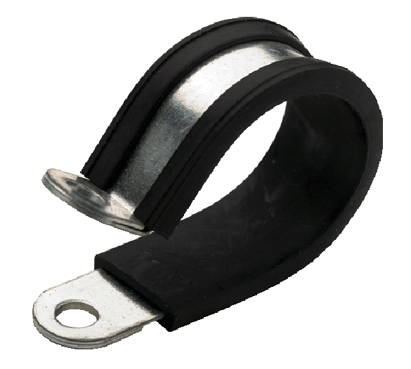

le_d Posté(e) le 4 avril 2020 Auteur Signaler Posté(e) le 4 avril 2020 Merci de la remarque j'ai eu la même réflexion et c'est pour ca que je vais également le fixer sur le cadre en me servant du petit trou qu'il y a déjà d'origine juste en dessous et d'une pièce ce genre :
nathan 2917 Posté(e) le 4 avril 2020 Signaler Posté(e) le 4 avril 2020 il y a 14 minutes, le_d a dit : Merci de la remarque j'ai eu la même réflexion et c'est pour ca que je vais également le fixer sur le cadre en me servant du petit trou qu'il y a déjà d'origine juste en dessous et d'une pièce ce genre : Ouai ça limitera les vibrations connaissant plutôt bien les derbi y’en a assez sans rien toucher faut pas en rajouter Niveaux moteur je t’aurais quand même conseiller de prendre ton taux de compression en plus de squich être sur de savoir à combien tu comprime pour pas casser... tu prévois un rotor interne pour plus tard ?
