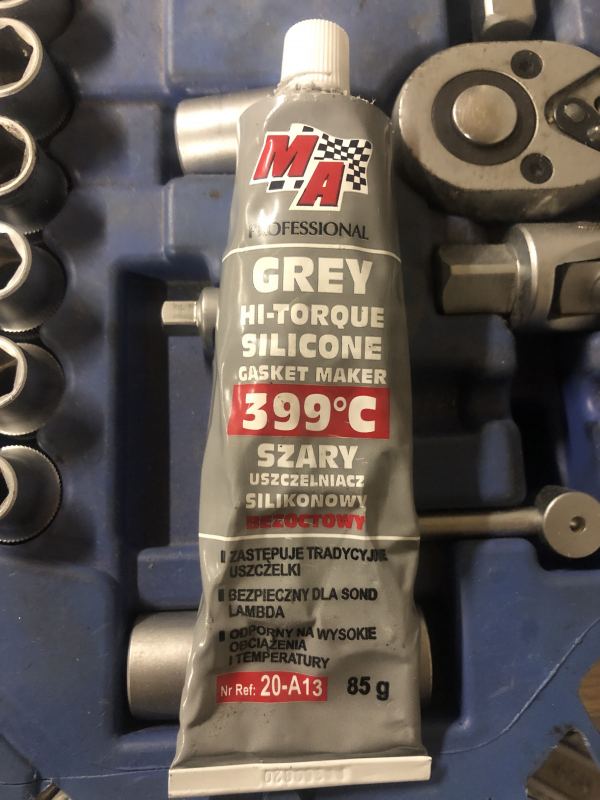

le_d Posté(e) le 7 avril 2020 Auteur Signaler Posté(e) le 7 avril 2020 J'ai commandé ça sur 50factory, j'essayerais ça demain Mais je me rappel plus si a la base il y a un joint papier en plus de la cale, ou si elle fait office de joint.

le_d Posté(e) le 7 avril 2020 Auteur Signaler Posté(e) le 7 avril 2020 Ok ça marche, je ne sais pas si j’ai de l'acétone par contre. Et je met de la patte en dessous et au dessus de la cale ? Merci tout le monde Quelqu’un connaît la patte à joint que j’ai au faite ?
fred82000 Posté(e) le 7 avril 2020 Signaler Posté(e) le 7 avril 2020 oui tu en met des deux cotes de la patte a joint 1
nathan 2917 Posté(e) le 8 avril 2020 Signaler Posté(e) le 8 avril 2020 Il y a 13 heures, le_d a dit : Ok ça marche, je ne sais pas si j’ai de l'acétone par contre. Et je met de la patte en dessous et au dessus de la cale ? Merci tout le monde Quelqu’un connaît la patte à joint que j’ai au faite ? T’en met sur ton pouce et ton index et tu tapote la cale y’en aura large assez
